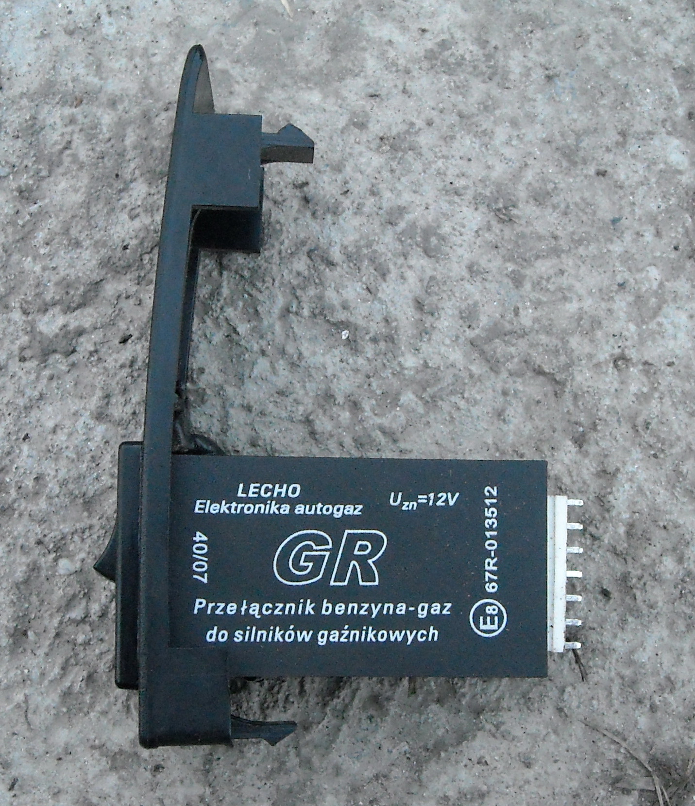

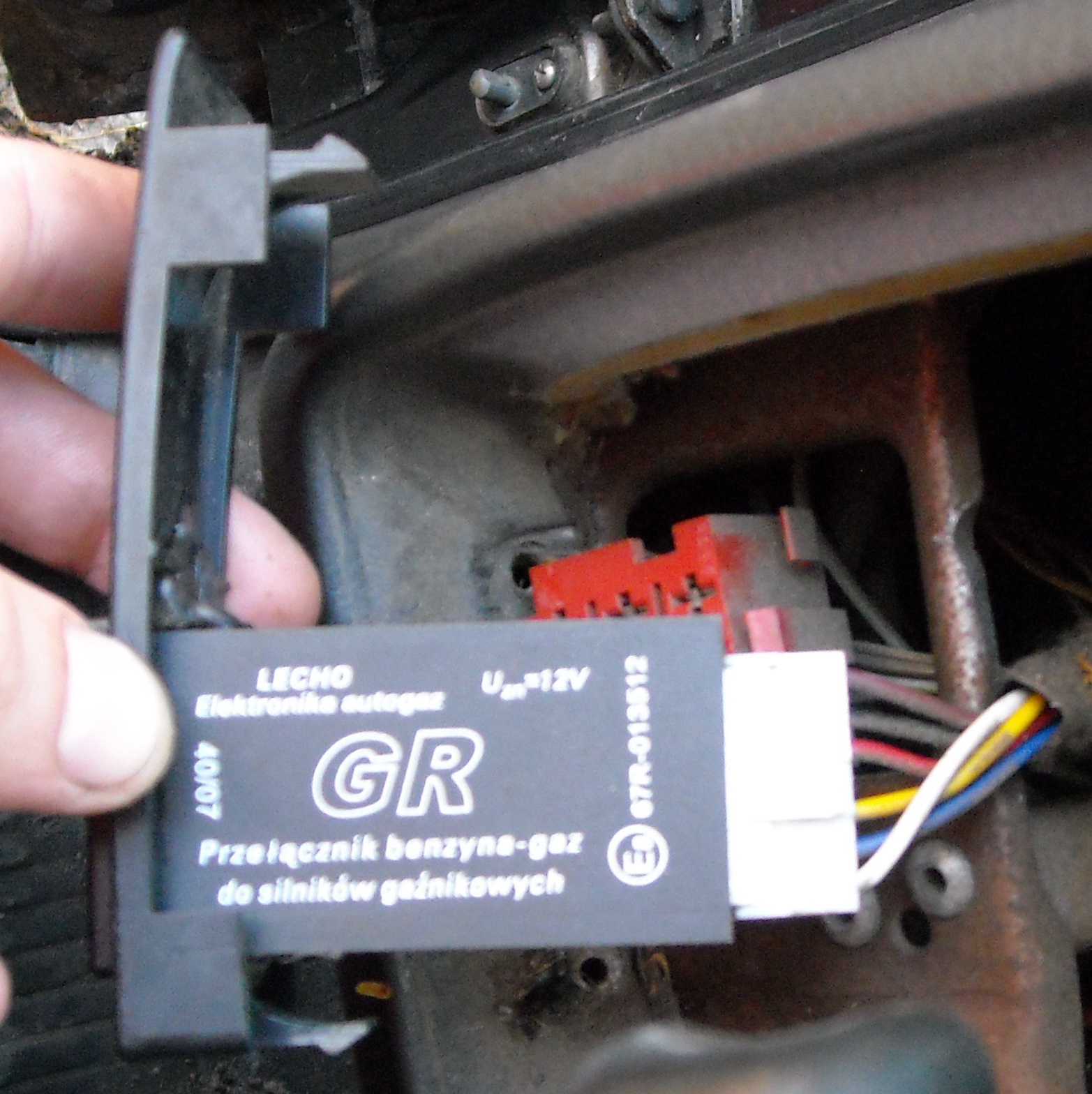

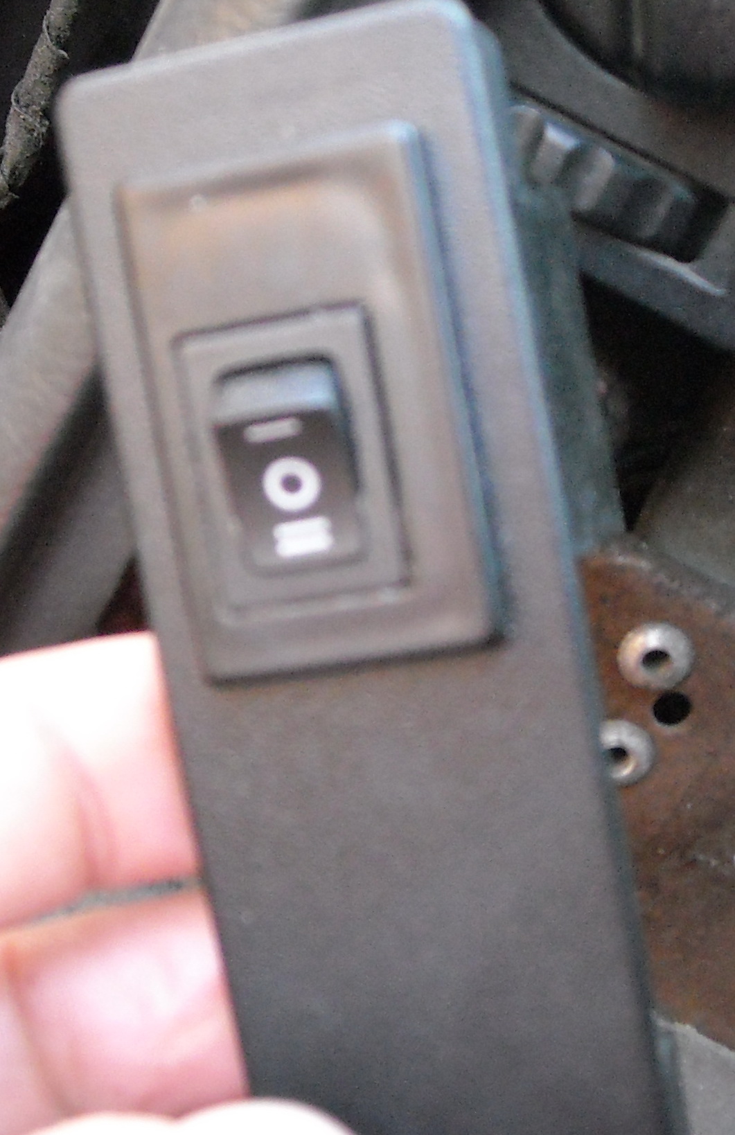

Sun, 03/03/2013 - 21:30
Problem
#373
milansesa
milansesa's picture
Registrovan dana: 23/02/2013
yugenda45 wrote:
nemoj da ga palis na neutral prebaci na benzin,jer na neutral se cuje pumpa ali mu elektro ventil ne omogucava protok do dizni goriva,tako da moras da resis problem sa prekidacem plina i benzina,ako mozes nakaci mi sliku tvog prekidaca za prebacivanje plin benzin,pa cu pokusati da ti dam neke korisne savete
Nepalim ga na neutral,palim ga na polozaj ( I ) to je benzin a polozaj ( II ) je gas!
Inace Plinski uredjaj je obican nije sekvent!
Evo i slike prekidaca!!!
Pozdrav!!!

Sun, 03/03/2013 - 21:42
Problem
#374
milansesa
milansesa's picture
tihi wrote:
1. Da li cujes pumpu goriva kad das kontakt?Probaj da skines dovodno crevo i vidi da li ide benzin.
2.Omega 2,4 je multipoint, probaj da iskljucis emulator dizni i vezes dizne direktno kao sto je bilo fabricki pa onda pali mozda te zeza emulator.
Pumpa se cuje da radi,kada dam kontakt posle sekunde ili dve otprilike,pumpa radi sa velikim opterecenjem kao da joj je tesko i tera benzin na izlaz dovodnog creva!!!
Sto se tice emulatora neznam sta je to i gde se nalazi na kolima,posto sam ih kupio pre oko tri meseca,a negde sam procitao da emulator imaju kola koja imaju sekvent uredjaj!!
Ovaj auto ima obican plinski uredjaj!!!
Pozdrav!!!
