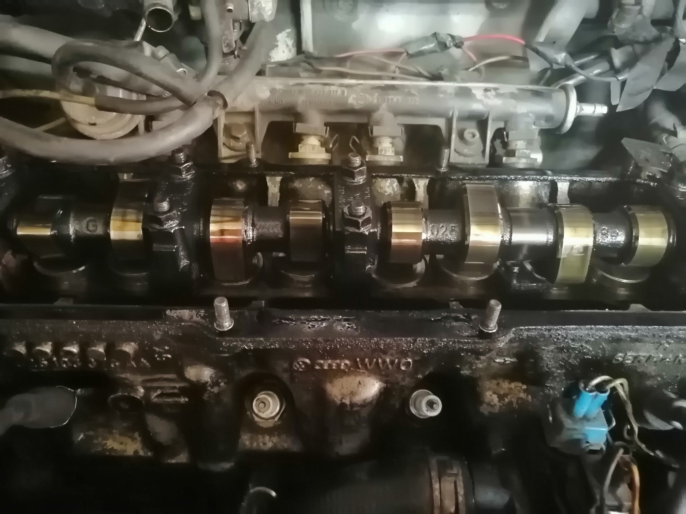

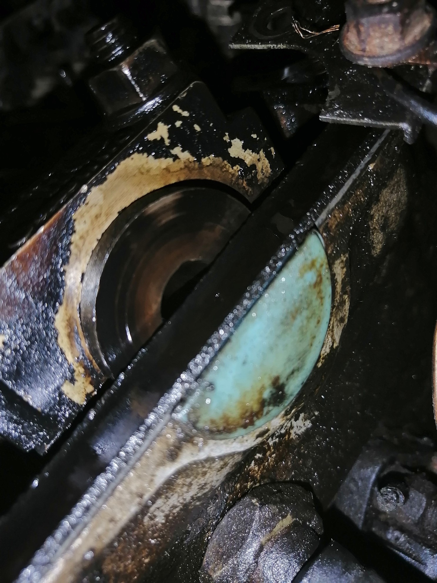

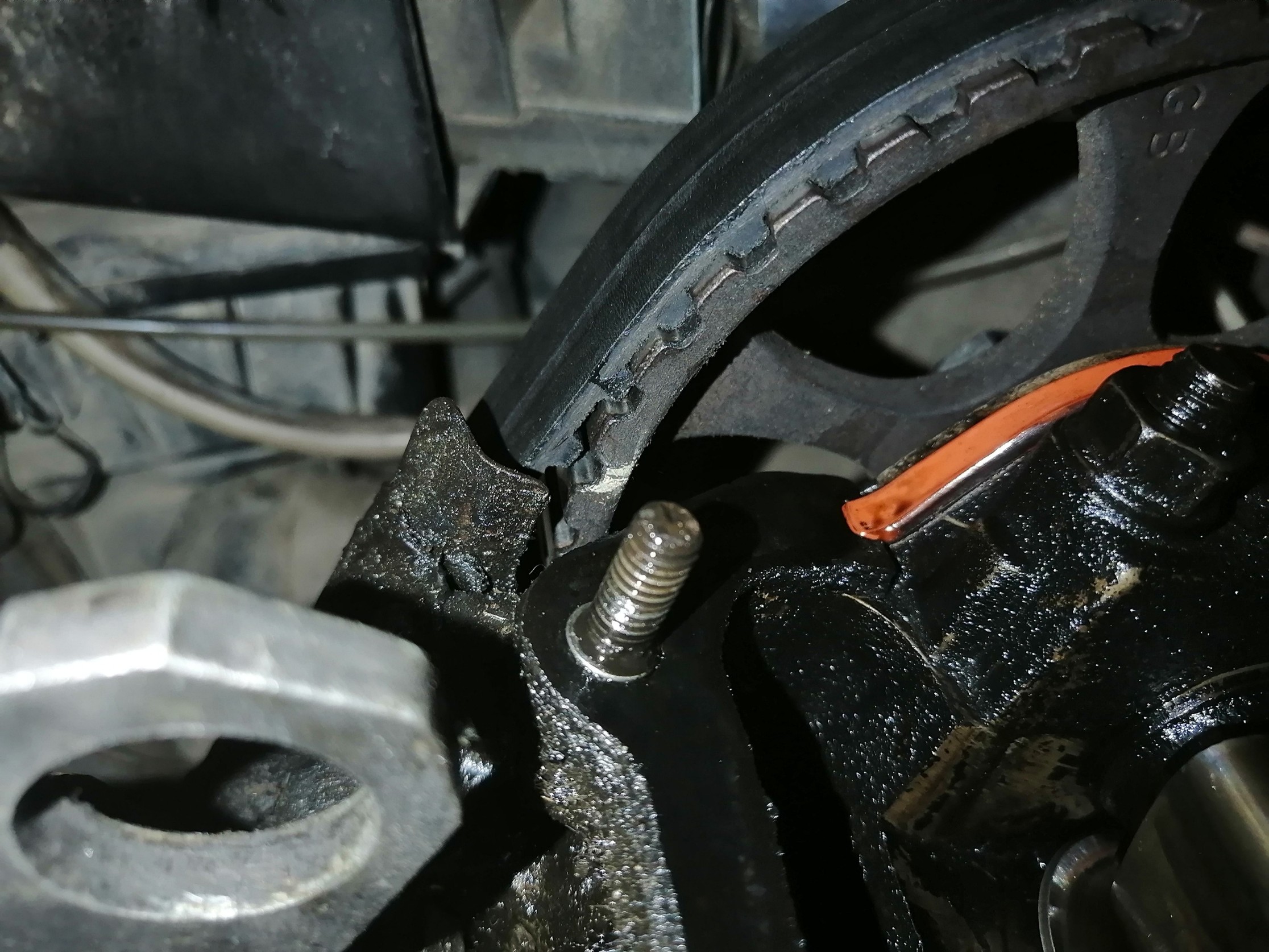

Da samo što je remenica konusna pa to ništa ne znači.Ovako bi trebala bregasta da stoji kad je prvi u gmt.

Da, oba brijega na prvom cilindru, gledano do zupcastog mora da su ravno gore postavljeni, Mislim da remenica ide na konus kao kod vecine vagena ali mora da ima stift koji je blokira, ako nema sa dene strane usjek, mora imati neki fiksni reper, jer ovako odokativno podesavati nema vajde nikakve. DO sada sa svim vw motorima sa kojima sam se susretao imali su ili stift na remenici ili usjek za blokadu bregaste, svaba je to perfektno smislio da nema greske. Jesi skidao remenicu kod tebe?
Zivo me zanima sta ce na kraju da ispadne da je problem, jer iskreno rasturio sam bar 100 motora od golfa, i nisam se sreo sa tako suludom situacijom. Kod mene su goreli ventili, sicevi, i to je bio prblem, cak je i kompresija nekad znala da zavara na hladno i da ima vise razilitih ocitavanja, ali nikad nije moglo da puca u 10 kompresiju, eventualno do 7bara max, ali svako ocitavanje davalo je drugi podatak pa sam znao da su ventili. To kod plina strada, kod metana je izrazenije, ali s obzirom na ustedu i cijenu popravke, isplati se svakako.
