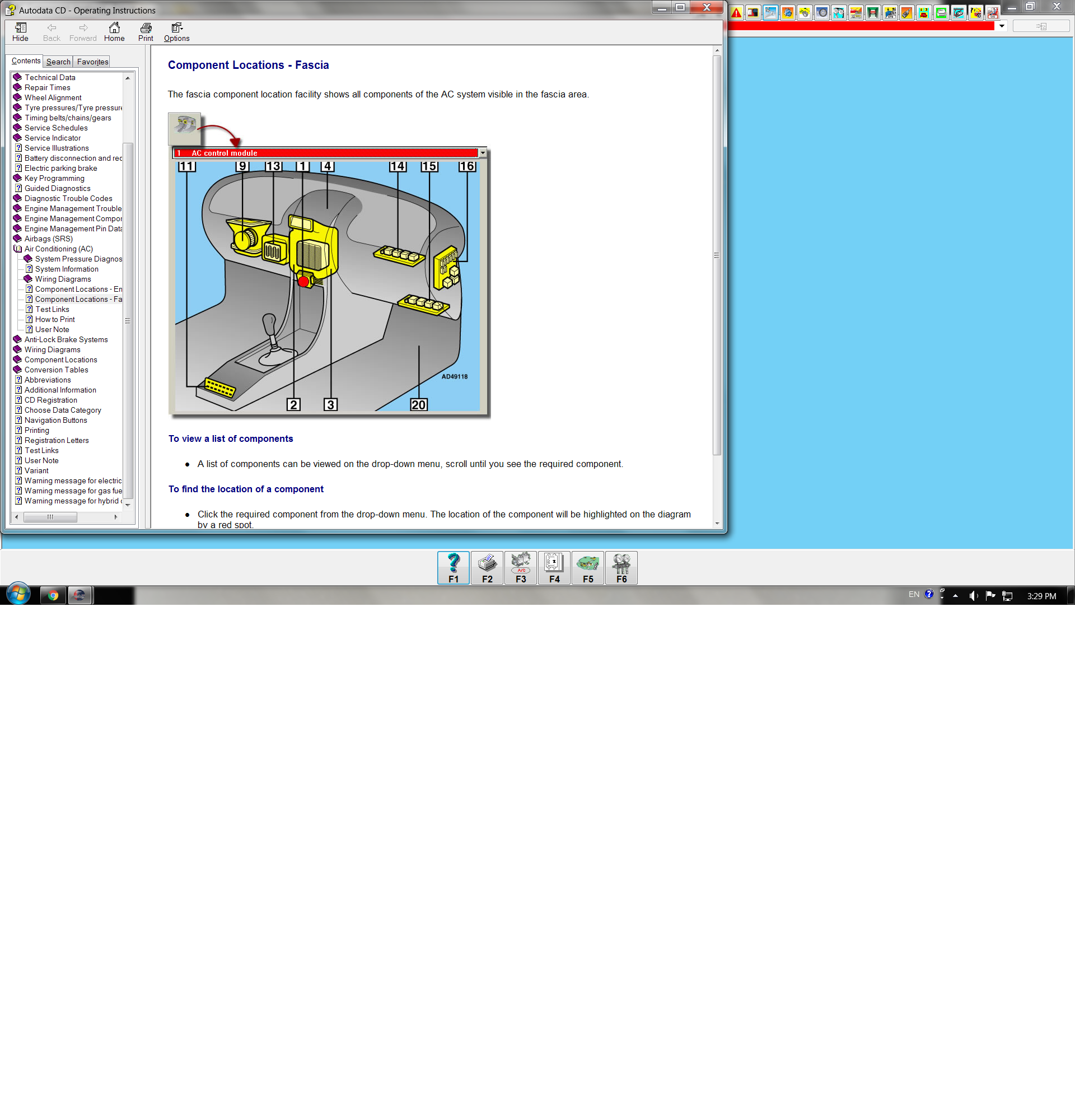

Ivane, pogledajte na e-bay u
#565
Sandburg
Sandburg's picture
Registrovan dana: 10/11/2016
Ivane, pogledajte na e-bay u , tamo ima brdo delova za starije automobile, možda neki stari buvljak, mada ima i novih doduše turskih i kineskih delova. Potrošnju vam ne mogu reći, ali mogu da vam obećam igranku bez prestanka sa karburatorom.
Sun, 08/01/2017 - 16:32
Obrnuta strana volana ali
#566
Sandburg
Sandburg's picture
Obrnuta strana volana ali mozda ce Vam posluziti. Odgovor za dusanmilica. Broj 9 je u pitanju.
