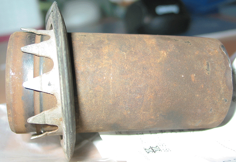

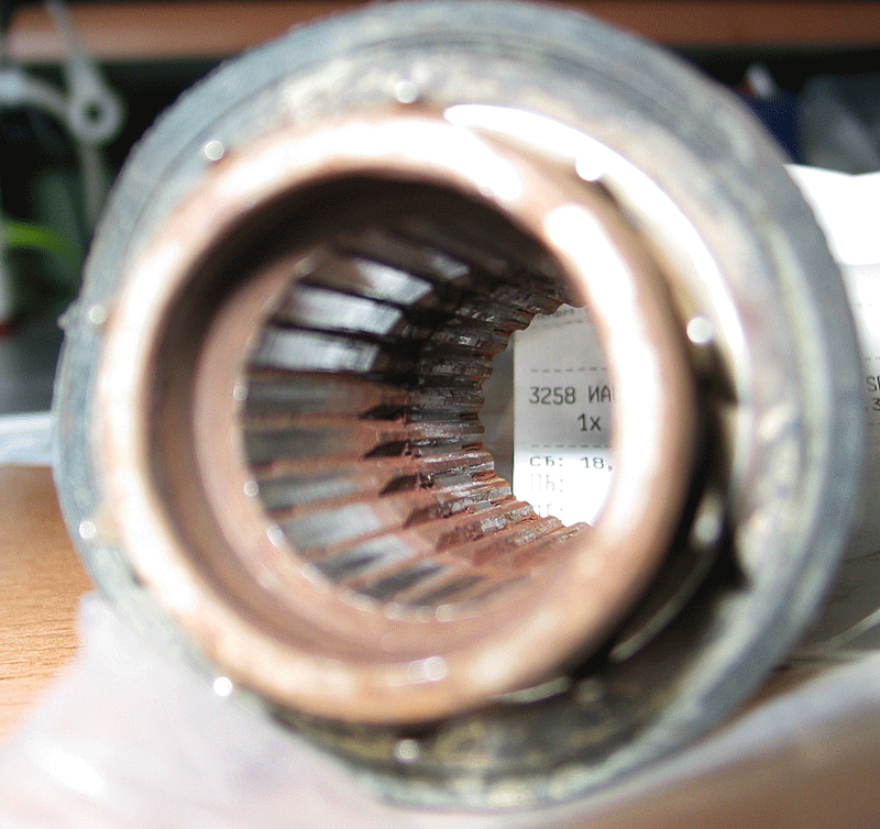

Jedan dobronameran savet vlasnicima Reault Megane automobila.Pre polaska na duži put, kao što je godišnji odmor proverite spojnicu na poluosovini sa desne strane, jer vas može neugodno iznenaditi.Motor, radi, menjač radi ali auto stoji u mestu ako se dogodi ono što se meni dogodilo.Ostavio me auto u sred najprometnije raskrnice, što se kaže iz čista mira, a taman sam se vratio s mora, na svu sreću nisam to iskustvo stekao u sred noći na putu u planinama.Jednostavno se spojnica ostrugala sa unutrašnje strane i auto je stao.Slike sve govore.Inače taj deo ima svoju sigurnosnu ulogu jer treba da zaštiti diferencijal od oštećenja.
