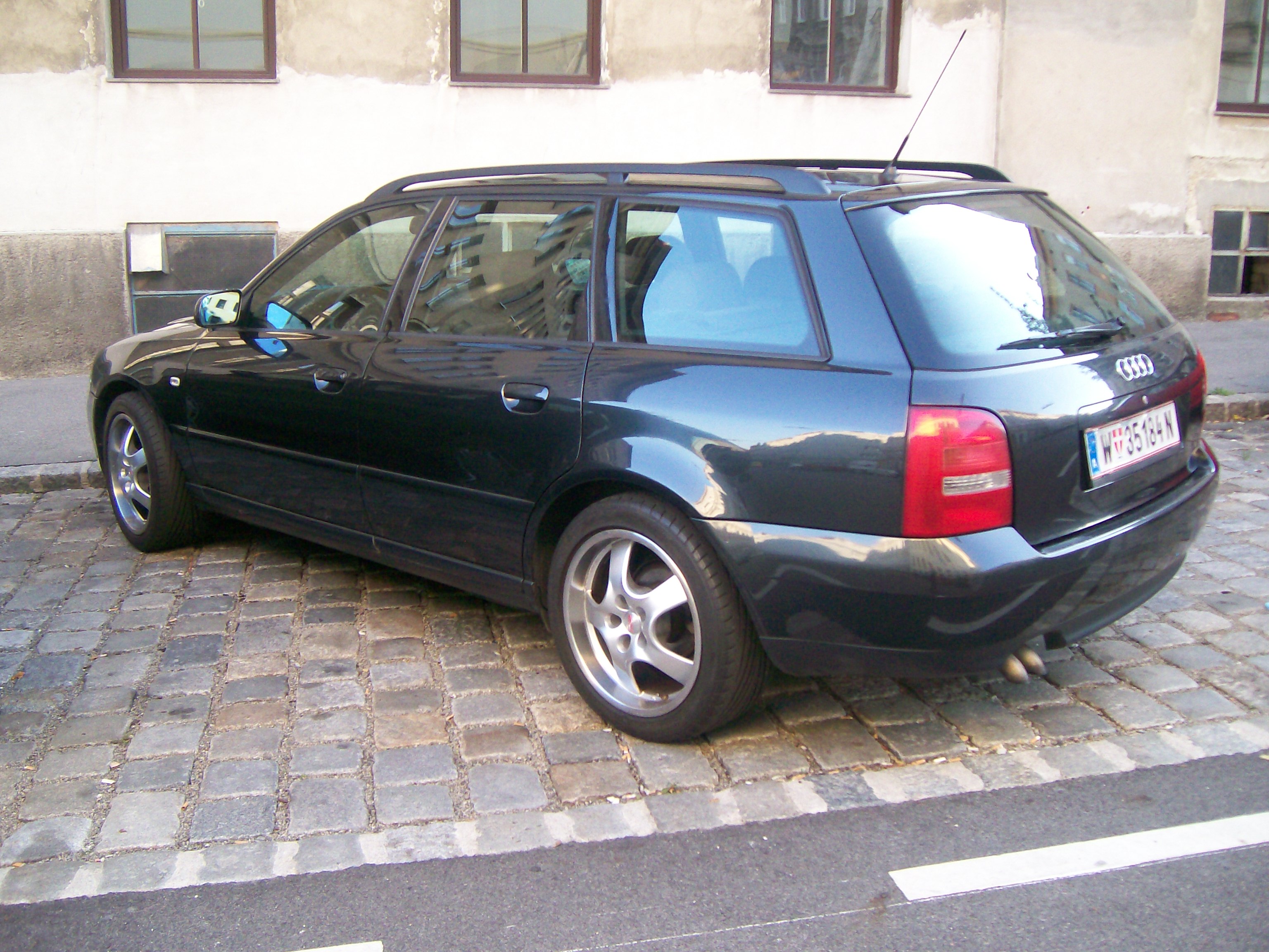

Posjedujem audi A4 star 10 god sa sestocilindricnim motorom snage 150 ps dizel u dobrom je stanju ali sam primjetio u zadnjoj voznji jako brujanje ili zujanje koje pocinje pri brzini vec ood 60 km i sa vecom brzinom postaje bucnije . posto sam pomislio da je nesto u motoru probao sam kad auto stoji da turiram ali se takva buka nije cula pa sam siguran da je nesto u prenosu . jos sam primijetio da se buka puno smanjuje kad sam u desnoj krivini a kad vozim pravo ili u lijevo tad se buka naglo cuje . podizao sam lijevi tocak ali tu nije bilo lufta a desni nisam pa me interesuje dali se radi o ishabanim lagerima na tockovima ili je pak nesto drugo u pitanju , ako imate nekih dodatnih pitanja rado cu vam odgovoriti ali volio bi bas utvrditi tacnu diagnozu i o cemu se radi .
Unaprijed zahvalan

@migulos
Tesko je takve probleme opisati, a jos je teze pomoci napamet. Sto ne bi otisao do nekog trapadzije da ti da dijagnozu. To se lako ustanovljava. Ne mora da znaci da je lezaj tocka moze lako da bude neki silent blok ili caura u vezi trapa i sasije. Po tvom opisu predpostavljam da je dproblem na levoj strani, ali najbolje idi do nekog trapadzeije, nezahvalno je ovako napamet nagadjati.
