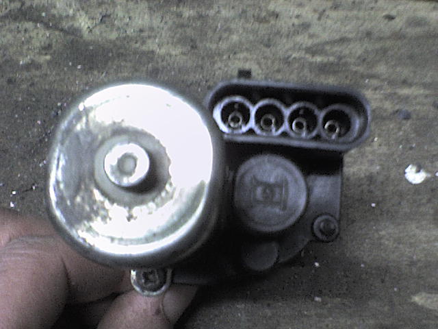

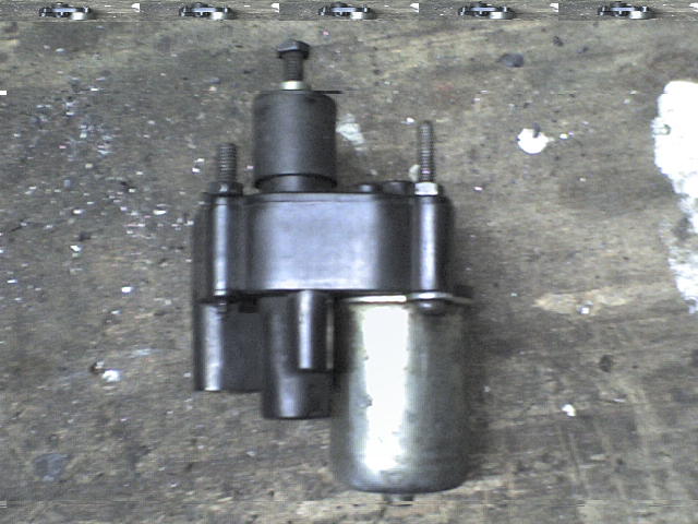

STEP MOTOR PROBLEM.
Renault Rapid 1.4 lit. benzinac, 1993. godiste. Karburator poluajspric, pored karburatora stoji step motor koji regulise ler gas i sauh. (slika u prilogu). Motoru zamenjene cetkice i radi, doduse ne bas kao nov ali direktno spojen na akumulator radi. Kada se spoji na njegov konektor na instalaciji jedva se javlja da je ziv. Izmerim napon na konektoru iznosi 10.4 V, sasvim moguce da napon jos padne kad motor povuce struju koja je sigurno 1.5 d 2 A.
Ako ima kakve pomoci unapred hvala.
Ako neko zna gde moze da se kupi ovkav step motor bicu zahvalan na informacijama.
