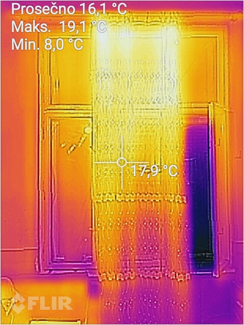

Baba , bmw , lični afinitet,
#32
Baba , bmw , lični afinitet, lazurni premaz , atesti .... Slika je napravljena slučajno da ne kažem više iz zezanja i usput . Fasada 10 cm stirena i pvc 6 komora sa ugradnom roletnom

Dobro. Sta si sa ovim
#33
vlado107
vlado107's picture
Registrovan dana: 06/11/2013
Dobro. Sta si sa ovim dokazao?
Evo kontra odgovor sa istom logikom kojom ti ides.
http://auto.blog.rs/gallery/108/bmw%201%20slupan%2011.jpg
Ovom slikom sam dokazao da je ovo bio pijan ili los vozac a ti si tvojom slikom dokazao da je neko lose uradio termoizolaciju ugradne roletne (a mozda i nije mogao bolje)
Kod ugradnih roletna jako je tesko postici zadovoljavajuce rezultate jer se nema mesta za tako nesto.
Sa tom slikom si dokazao da je profil i ugradna roletna slaba tacka kod dobro izolovane kuce. Nisi otkrio toplu vodu i niko ne kaze da to nije tako.
Da si u istoj situaciji slikao drveni prozor sa ugradnom roletnom termokamera bi pokazala jos gore rezultate. Ovo nema veze da li je dveni ili pvc prozor.
Zasto se to vidi ako je bolje izolovana kuca a ako je losije izolovana kuca se ne vidi? Zato sto termokamera razlicitim nijansama pokazuje razlicite toplote.
Kod lose izolovanih kuca ovaj prozor bi bio slicne boje kao i zid jer su gubici podjednaki tj slicne su temperature. Gubici sa debljom fasadom na ovom prozru nisu veci vec su isti samo sto na termokameri vidis drugacije na razlicitm fasadama. Tako da tvoje pitanje kako se ponasa na debljim fasadama odgovor je da se ponsa isto ali termokamera drugacije prikazuje zbog drugacijih minimalnih i maksimalnih temperatura koje prikazuje.
Ako termokamera napravi dve slike sa dve razlicite kuce i ti vidis da na jednoj kuci ima jarka zuta boja i na drugoj kuci ima totalno ista takva jarka zuta boja to ne znaci da su to isti gubici tj iste toplote na povrsini. Na jednoj slici jarko zuta boja moze da bude +15 stepeni a na drugoj ista ta boja moze da bude -15 a to zavisi kako podesis kameru.
Ne mozes ocekivati da ram prozora sirine 5-8cm bude iste bojena termokameri kao zid 25cm i 15cm izolacije. Svejedno da li je taj ram drveni ili pvc to nije moguce.
Na istoj ovoj kuci drveni prozor sa ugradnom roletnom bi pokazao jos losije rezultate.
Ti prakticno sa ovim dokazujes da ako stavimo pijanu babu u BMW i baba se slupa da je to los auto a eno Yugo pored BMW-a citav i ispadne da je Yugo dobar auto.
Ama bas nista nisi dokazao ovom slikom.

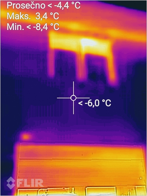

A kad smo već kod drvenih prozora evo malog eksperimenta sad izvedenog . Situacija maltetene pa idealna objekat stara gradnja debljina zida cca 60 cm bez ikakve izolacije a i bil bi višak, prozori " kraljevski " dole tri dupla krila , gore tri dupla krila , staklo 3 mm proizvodnja 1921 god , dihtuju ko šuplji ali nikad kondenza na ragastou ...Unutrašnja temperatura prostora cca 23 C .
Zaključak izvedite sami

Kao prvo treba se nauciti i
#38
vlado107
vlado107's picture
Kao prvo treba se nauciti i shvatiti kako se citaju rezultati sa termokamere. Poredis babe i zabe. Zato ja i poredim babu i bmw.
Porediti termokamerom zid i prozor nema smisla. Pored super izlovanog zida svaki prozor ce se lose pokazati jer ne postoji prozor koji je bolji od dobro izolovanog zida.
Uslikala kompanija svoju zgradu... kompanija nema termokameru vec je unajmila jednog mog poznanika.
Opet ove slike nista ne govore. Uzmi snimi termokamerom na -8 kao na prvoj slici pa cemo da uporedimo temepraturu prozora.
Zbog cega se znoje PVC prozori? Zato sto su PVC? To su price za malu decu jer svako zna da jedan drveni ram ne moze da ima toliku paropropusnost da eliminise kondez.
Ja ni na -8 nema kondez na prozorima sem u kupatilu. Minimum 3 puta dnevno provetravam. Kada se kuva radi aspirator i ves se susi u posebnoj prostoriji i nemam problem sa kondezom.
Ni jednu kap. Jedino mi je bio problem kada smo krecili i kupatilo.
Cak sto vise meni se javlja kondez na spoljasnoj strani stakla, mapolju, a to je obrnuto od onoga sto ti pricas i to je odlika dobrog stakla.

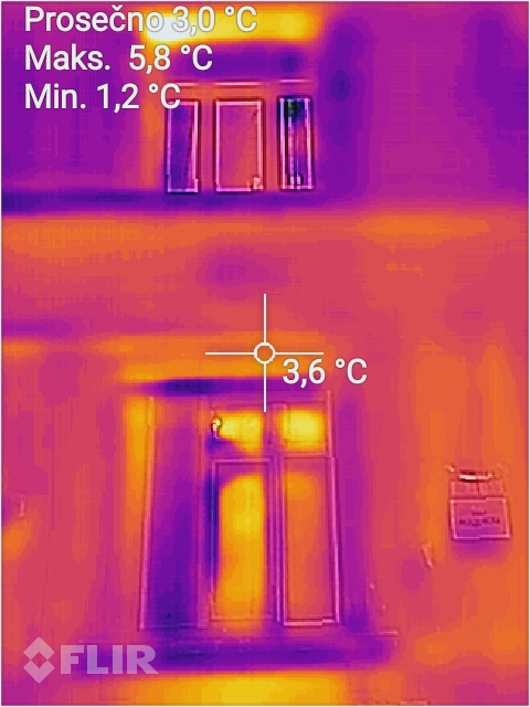

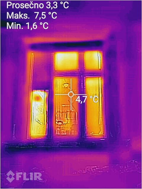

Sve je to lepo što si ti napisao i poznanik i kamera ... Pogledaj moju termalnu sliku , žig , podaci . A to svaka kamera ima odnosno ima te sve žigove na termalnoj slici .
Evo slike od pre 5 min . Slikan donji prozor iz 1921 sa već gore opisanim karakteristikama tipa "živi leš " a iznad njega 6 komorni megagiga uber pvc .
Pa nek svako sudi po slikama termokamera nek govori .

I ti ne vidis na slici da je
#40
vlado107
vlado107's picture
I ti ne vidis na slici da je taj PVC prozor bolji i od tvog zida i bolji i od tvog prozora i od tvog stakla? Sam PVC prozor i staklo su najhladnije povrsine na slici i prema tome propustaju najmanje toplote. Sto se tice termoizolacije to je nesto najbolje na celoj slici.
Iznad PVC prozora se nalazi roletna. Roletna nije prozor, roletna nije staklo i roletna nije profil. Povrh svega to je unutrasnja roletna i mozda jos i lose ugradjena.
Roletna nije prozor. Roletna verovatno nije izolovana i samo je par milimetara PVC i normalno je da je to katastrofalno ali to nije PROZOR.
Kada budemo pricali o roletnama ova slika moze biti vrlo znacajna ali u pogledu prozora (stakla i profila) nam nista ne znaci.
Tue, 22/11/2016 - 21:59
Da maltene je istovetan
#41
Da maltene je istovetan prozoru iz 1921 sa duplim krilima i 3 mm staklom ili kako ti kažeš bolji . Zid je zajednički ali nije iste debljine od ivice donjeg prozora fasade ima zub od jedno 8 cm . . Pogledaj nijansu okvira prozora . Drvo od 4 cm je gotovo istoventih karakteristika kao i 6 komorni pvc.
Pride je donji prozor ugradjen po sistemu šut +malter a gorniji je sa cca 3 cm pur pene , pa mu ne pomaže mnogo . Kutiju sa roletnom ima i donji prozor recimo iz 1960 i neka ...

Nisi me razumeo na spratu gore je upravo deblja fasada za tih 7 -8 cm , ukras ili šta već ima više tih cokli ...
Sad smo već otišli u tumačenje fotografija i kako doživljava ekspresiju .
Termalna slika je takva kava jeste , evidento je samo jedno da su prozori 1921 drveni sa poprilično bednom ugradnjom , tankim staklima, rasušeni ... vrlo slični sa onim pvc starim nepune 2 god .A po pričama , atestima i ostalom bi trebalo da su ti gornji porozori bar svetlo plavi a donji iz 1921 žuti , al nije tako ....
Rekoh već ide zima , biće slika ... A samim tim će se sve videti
@vlado107 Razlika izmedju dva krododila je utoliko je zelenije , utoliko bolje pliva , ne zbunjuj ni sebe ni druge ljude !!
@opsasa izolacija je takva kakva je odnosno nema je , ali kondenz i ledjenje kondenza na al prozorima ćeš rešiti samo kad zameniš te prozore ili ih spolja izoluješ a to već nije moguće . Greška je prva što je izabrana al stolarija , a onda je greška do samih al profila
