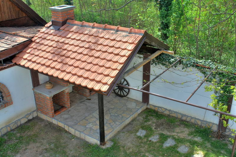

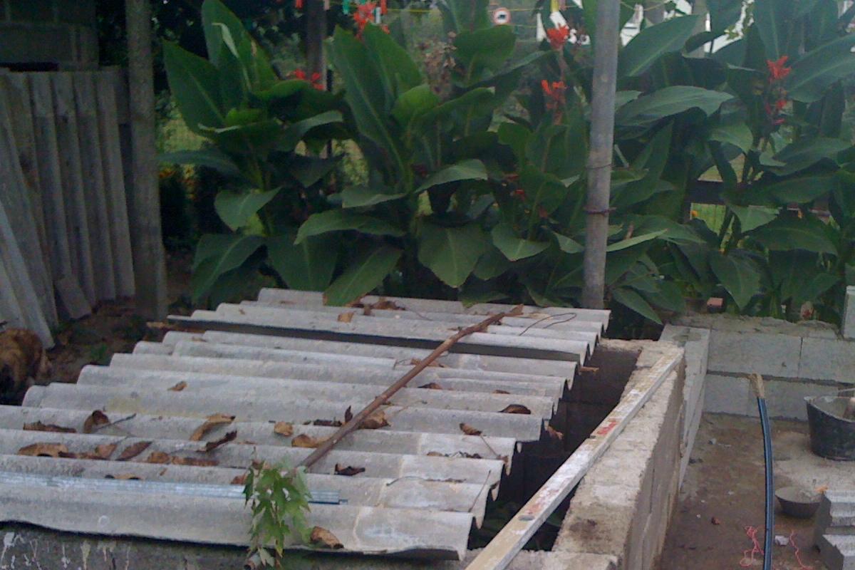

Pozdrav svima i molio bih za savet .
Hteo bih da uradim rostilj kao na slici 1, ali uz modifikaciju da mogu da koristim i kotlic.
Da li da uradim nadogradnju iznad postojeceg lozista, ili da iskoristim desni deo rostilja ( gde su slozena drva ) posto je tu uradjen samo obod od crvene cigle ( vidi se na slici 2 ), a srednji deo je od dasaka koje se po potrebi mogu skloniti ? Zanima me da li bi morao na tom delu da uradim i demontazni konusni deo od lima ( kao na vrtnim kaminima ) radi boljeg odvodjenja dima?
U ovoj drugoj varijanti postojala bi mogucnost koriscenja i rostilja i kotlica u isto vreme pa molim iskusnije da predloze sta bi eventualno trebalo izmeniti ( prosiriti, dozidati ..)

Znaš kako se kaže,sto ljudi sto ćudi.Svako ima svoje želje i zamisli tako i ti,obadvije varijante su zadovoljavajuće.Kuhanje u kotliću je predviđeno na otvorenom tako da bi ti taj dio odgovarao donekle jer kotlić ima svoje verige pa bi možda bilo previsoko,krov od lima se skida tako da i tu možeš iskoristiti kako kažeš a ako se odlučiš za varijantu umjesto lima beton ili cigla onda možeš ugraditi poprečnu šipku za lanac koji bi nosio kotlić ili čak sač za pečenje

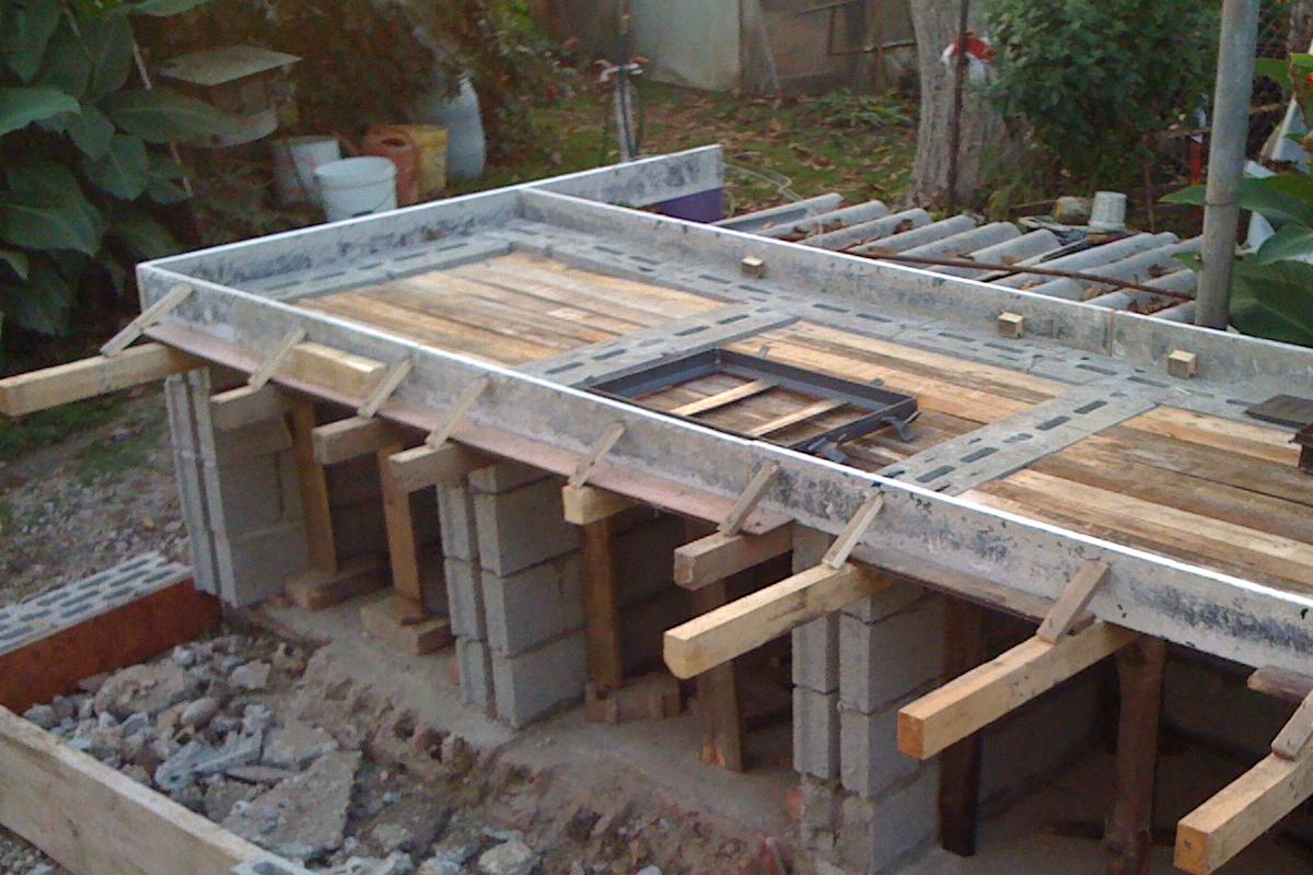

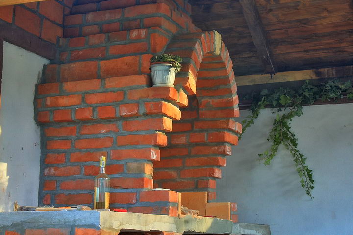

Registrovan dana: 06/06/2009
Eto i moje malenkosti!!!
Jos nije gotovo ali blizi se kraj, nadam se da ce slike proc!!!
