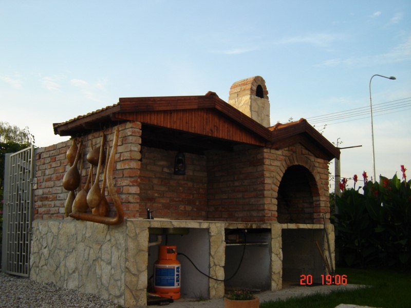

imam dosta slika pa cu sutra sa posla sve postaviti....
a mehanizam je od motora brisaca sa zupcanikom od zamajca fice (cini mi se) a kardan nemam pojma od cega je....sve je SSM verzija....

evo kako je teklo zidanje....
jos nedostaje veterlajna i neke sitnice ali to je to...
ps.nadam se da moderatori nemaju nista protiv ovolike kolicine slika

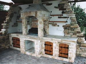

evo nekih slika koje mogu pomoci

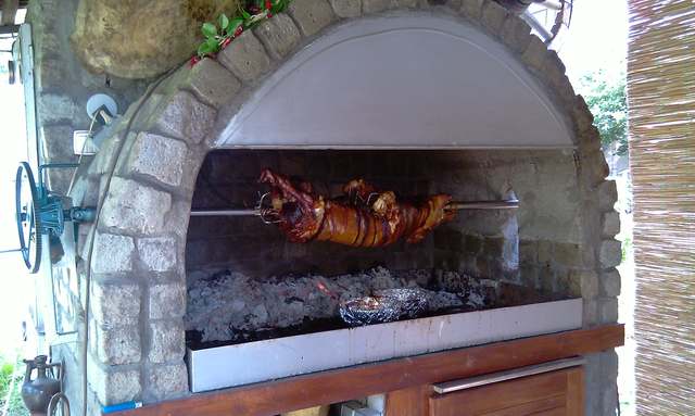

Ovako izgleda moj roštilj...

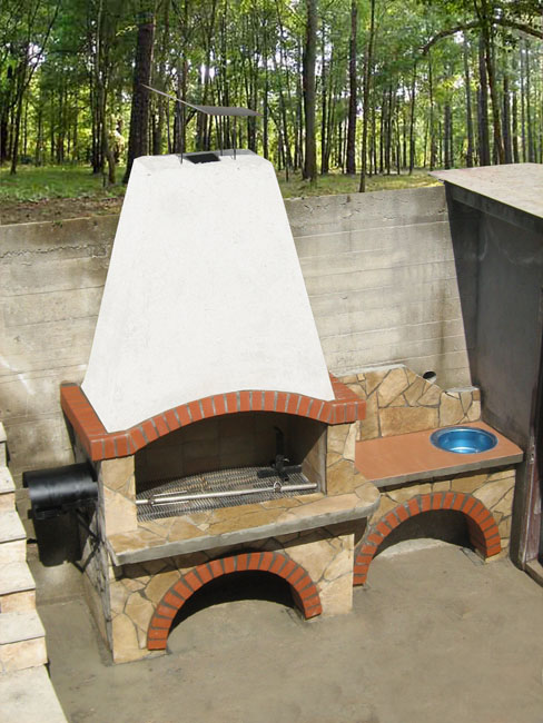

Mozda vam je i ovo interesantno-ovo jos nije na mom rancu ali je planirano letos.Kako se radi-ne mogu vam pomoci jer to radi moj sin(student arhitekture).Mislim da ovaj muski svet to kapira i sa slike
