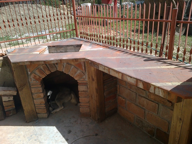

Thu, 16/06/2011 - 23:36

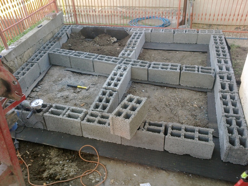

moj bastenski kamincic
#183
nedim
nedim's picture
Registrovan dana: 13/01/2010
radovi su trajali x dana nekad pocnem u podne nekad u jutro tak da neznam koliko mi je trebalo vremena znam da sam poceo polovinom proslog mjeseca a danas sam zapalio prvu vatricu da se samot poslako susi

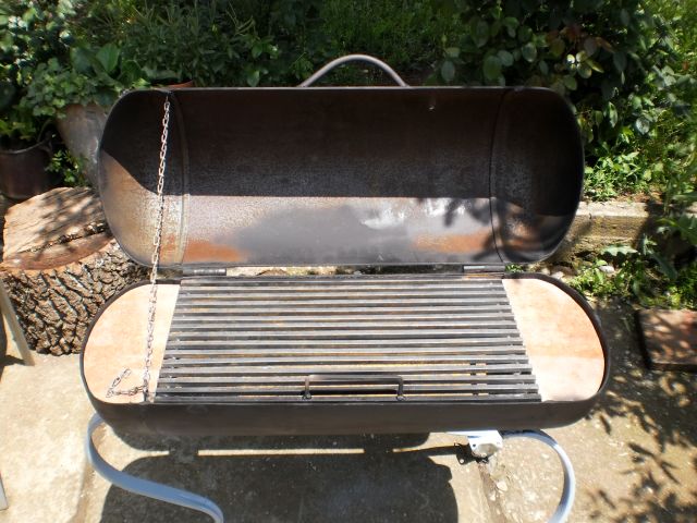

Thu, 04/08/2011 - 22:32
rostilj
#190
svetac
svetac's picture
Registrovan dana: 26/12/2010

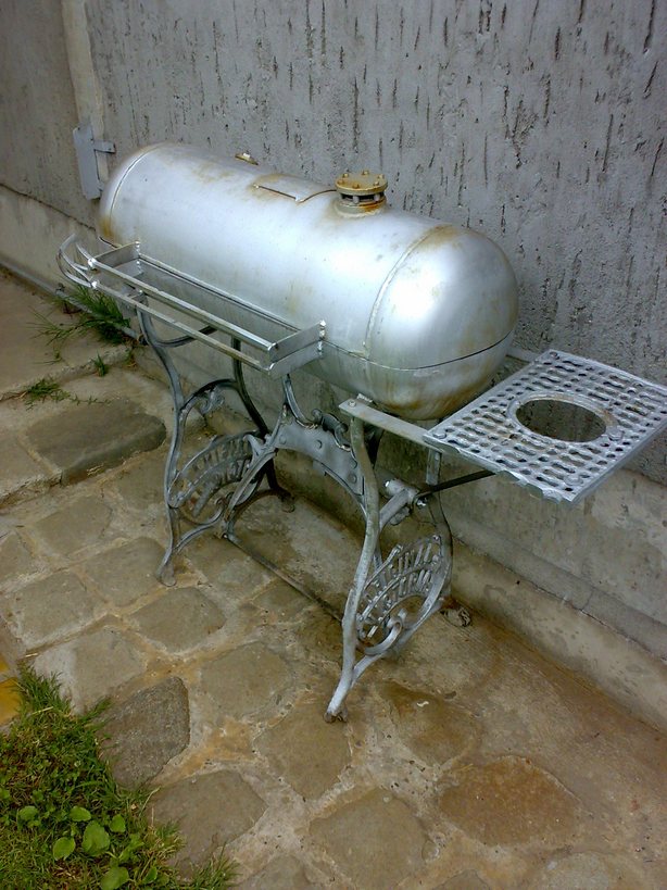

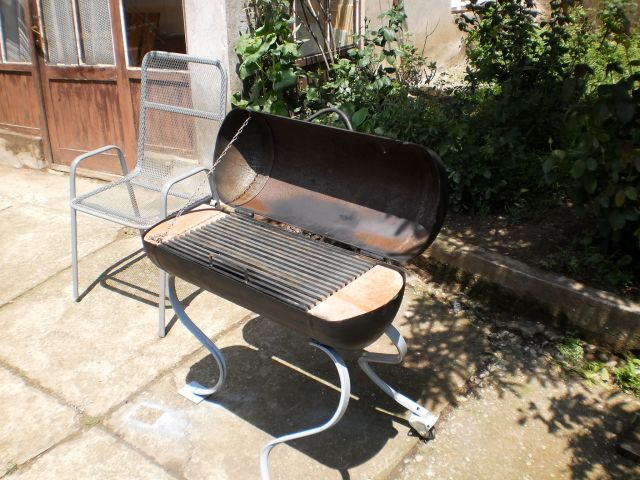

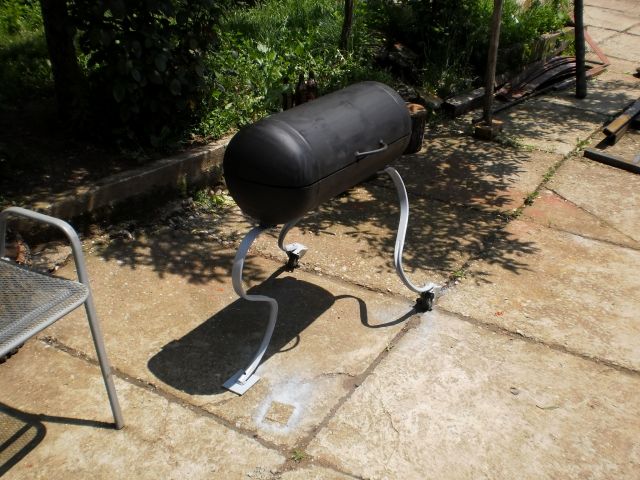

kombinacija sivace masine i auto gas boce 80lit!
Fri, 05/08/2011 - 01:13
SavrsenoSvaka cast na ideji
#191
clockwork_orange
clockwork_orange's picture
Registrovan dana: 12/12/2008
Savrseno
Svaka cast na ideji odlicno odradjeno
Imam samo par predloga
Mislim da si trebao na poklopcu da napravis mali odzak taman na mestu flansne kako bi rostilj imao cug i kada je zatvoren poklopac a to dobro dodje kada pada kisa
Takodje resetka za odlaganje serpe je na pogresnoj strani ukoliko si desnjak, mnogo je lakse da poklopac serpe podignes levom rukom i desnom ubacujes meso u serpu nego obrnuto
ovo ti govorim iz iskustva posto sam ja napravio rostilj od freon boce i postavio mesto za odlaganje kao i ti pa se pokazalo nezgodno i se sad razmisljam da menjam pozicuiju
Rucke od resetke bi trebale da budu od drveta posto se mnogo manje ugreju nego gvozdlje pa je lakse izaditi resetku
Ja sam ih napravio od drske od metle i traju mi odprilike godinu, dve
pozdrav i opet svaka cast
Fri, 05/08/2011 - 20:16
savrseno
#192
svetac
svetac's picture
clockwork_orange wrote:
Savrseno
hvala
pa jeste mali odzak na mestu gde je bio sat za merenje nivoa gasa u boci. mozda nisi obratio paznju,stavio sam male distancere i tama dovoljno da ne "zakisne" a da dim ima gde da izlazi!
ovako mi je na ruku jer levom podignem poklopac rostilja i desnom stavljam meso u posudu koja se nalazi da drzacu! a postoji jos jedna resetka na du koja je neki 10cm koja sluzi da ne legne zar na rupice koje su izbusene na dnu poreko boce!

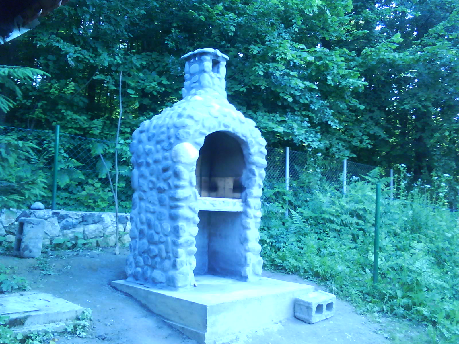

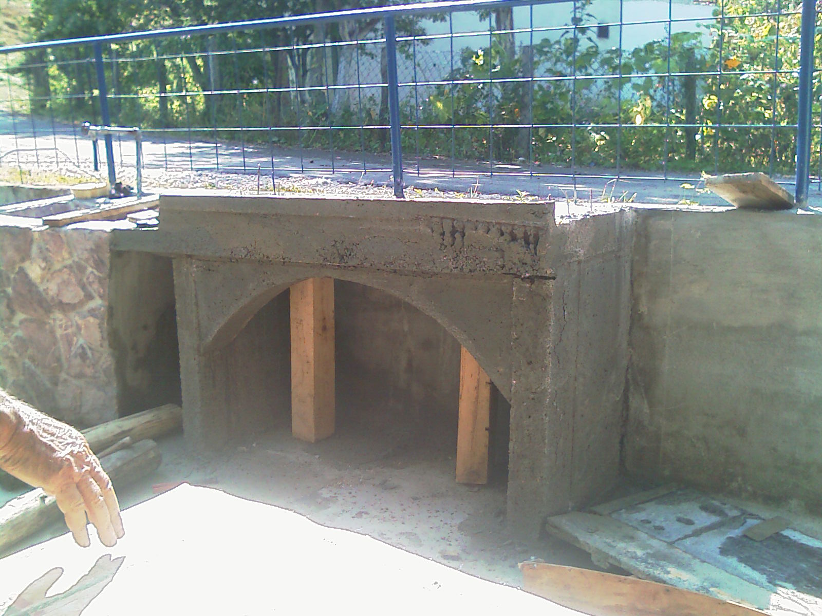

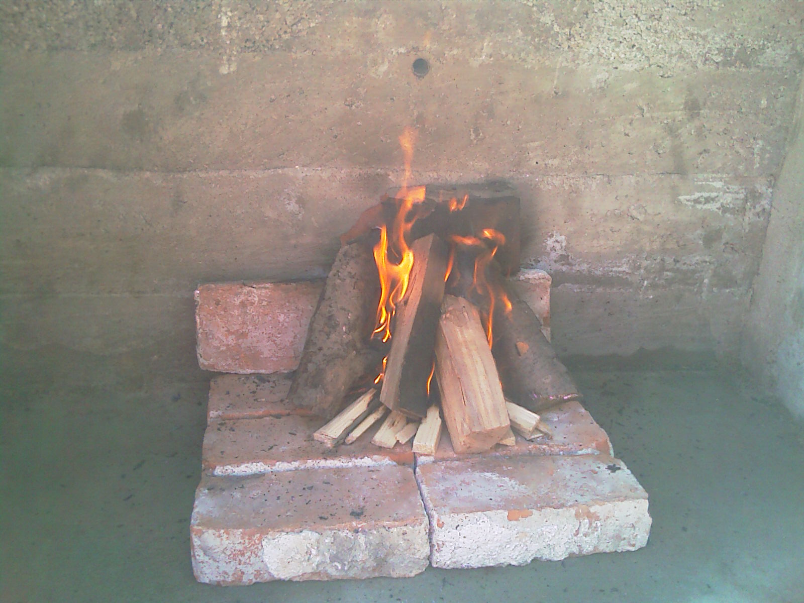

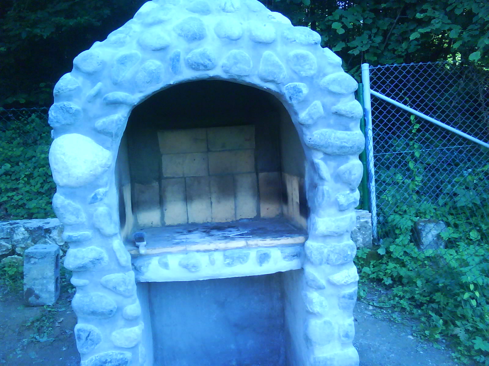

pozz ovako napravio sam kamin od betona. posto radim sa kamenom posle cuga obloziti kamenom.
ali postoji jedan problem, kako da resim problem sa dimom ?
dimi mi malo vise napred
ako ima neko neki savjet neka predlozi hvala

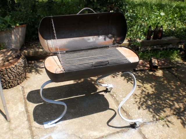

evo jos jednog rostilja od stare boce za gas
inace su noge od polomljenih s-opruga sa setvospremaca

Pozdrav, ako želiš da ti dim ne vraća napred, moračeš da smanjiš otvor gde ložiš ( označeno sa crvenim ) pa posle prekrij dodatak takođe kamenom. Takođe i da povećaš otvore na dimnjaku ( označeno žutim ) pošto su na na vrtnim kaminima i roštiljima male visine, moraju da budu većeg otvora, pa je zbog toga bitno da unutrašnja površina odvoda odžaka bude bar približno jednaka 1/3 površine gde se loži. I ako već nisi zalepio kamen, uradi to dobro da se od toplote ne odlepi.

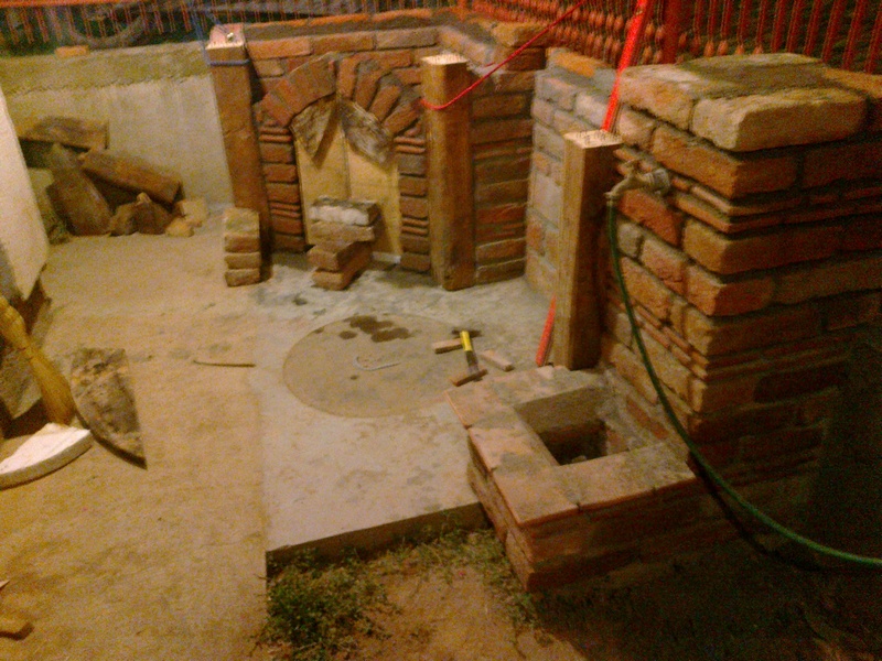

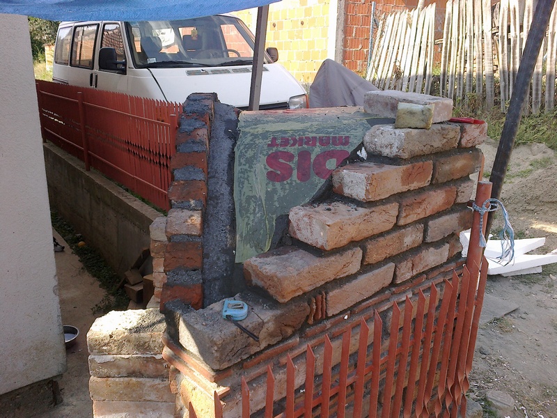

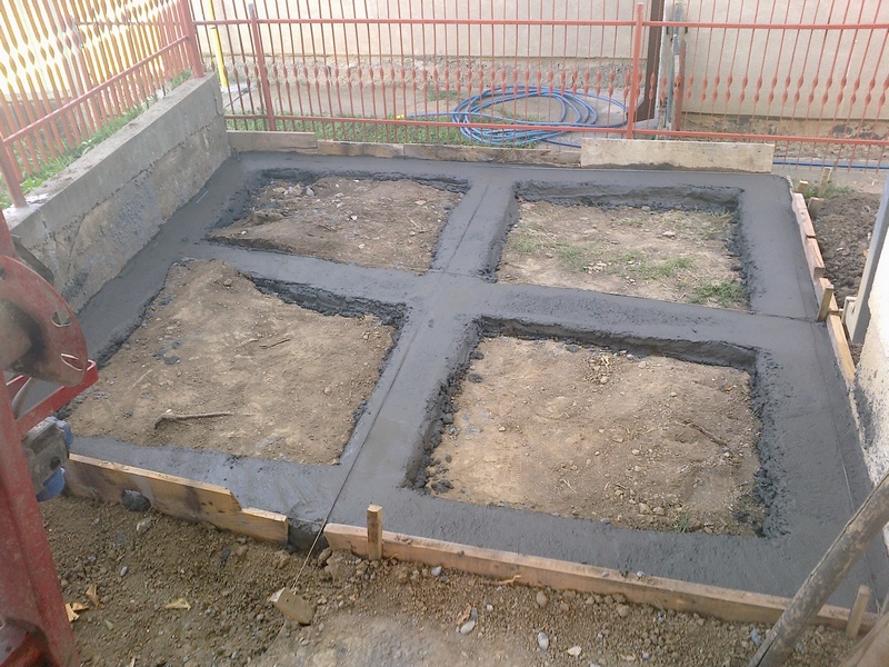

Pozdrav svima,chitam forum
(Reply to #197) #198
Motomanijak
Motomanijak's picture
Registrovan dana: 18/07/2012
Thu, 23/08/2012 - 18:01
Pozdrav svima, chitam forum
#199
Motomanijak

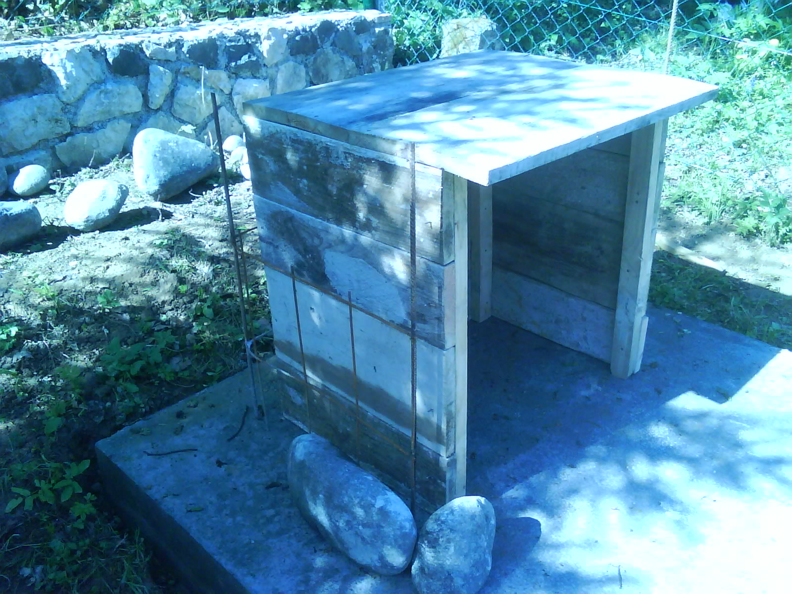

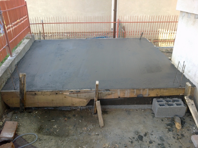

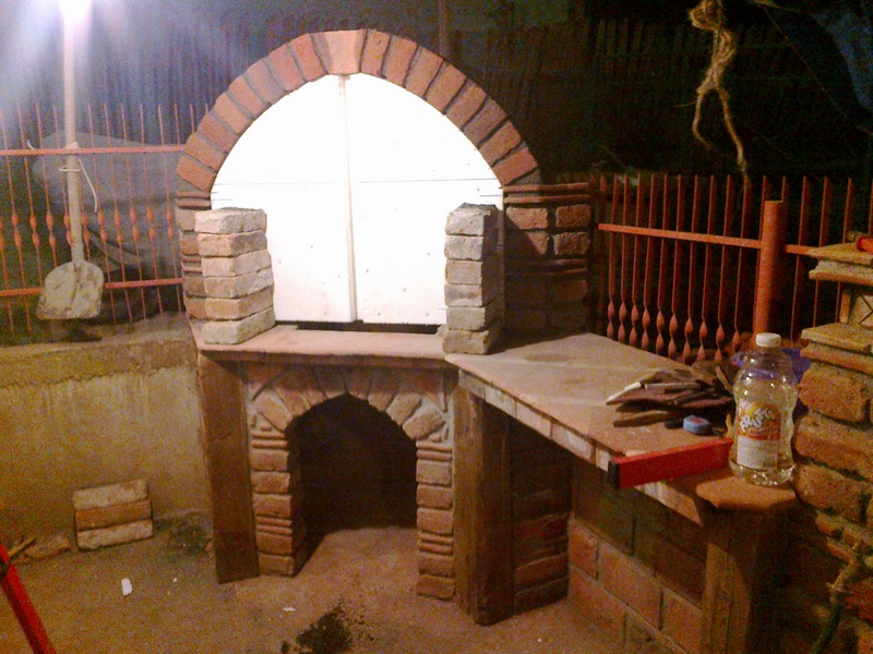

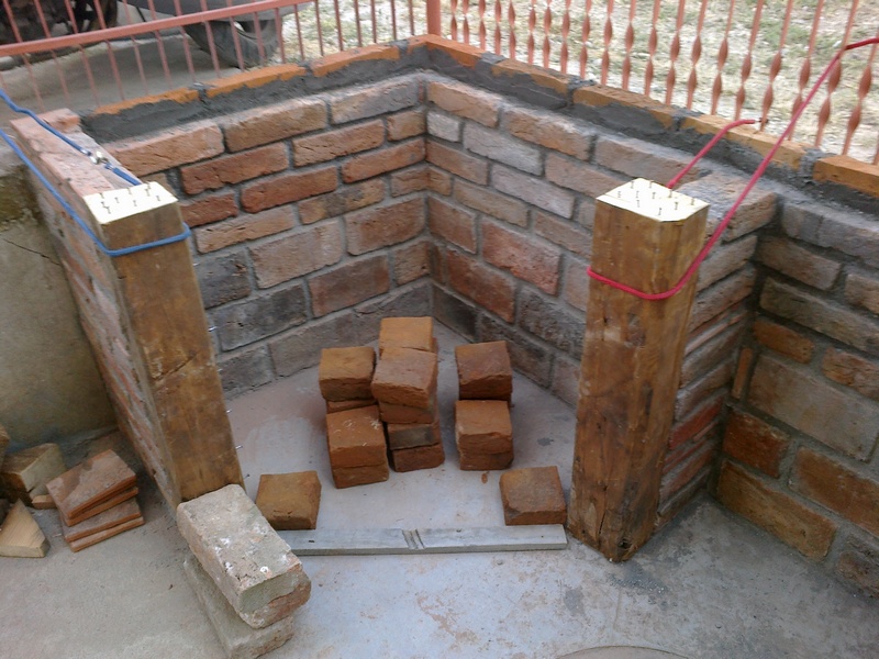

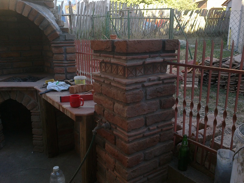

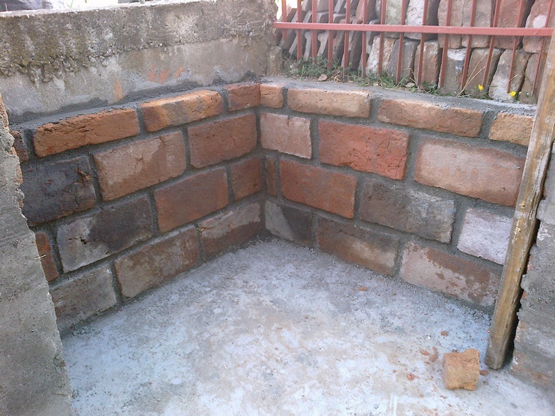

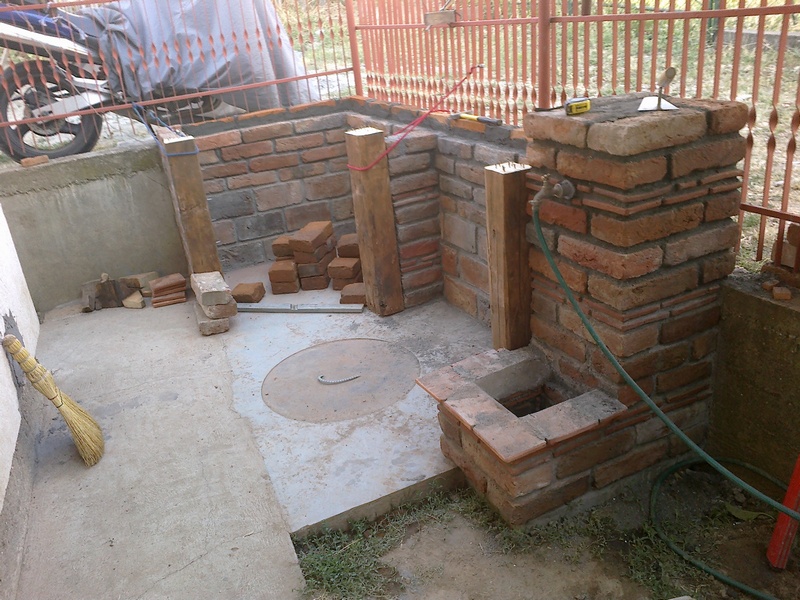

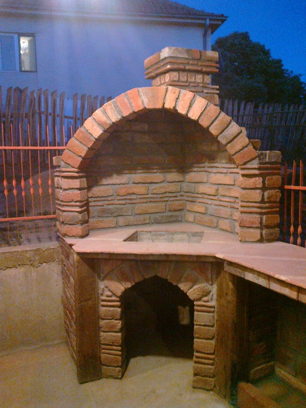

Pozdrav svima,
chitam forum vec duze vreme i ima vrlo korisnih saveta i iskustava iz prve ruke.

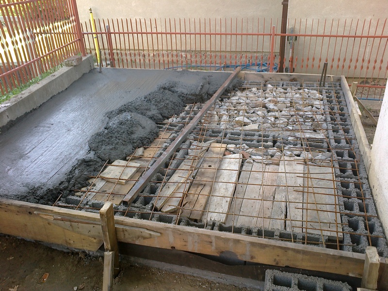

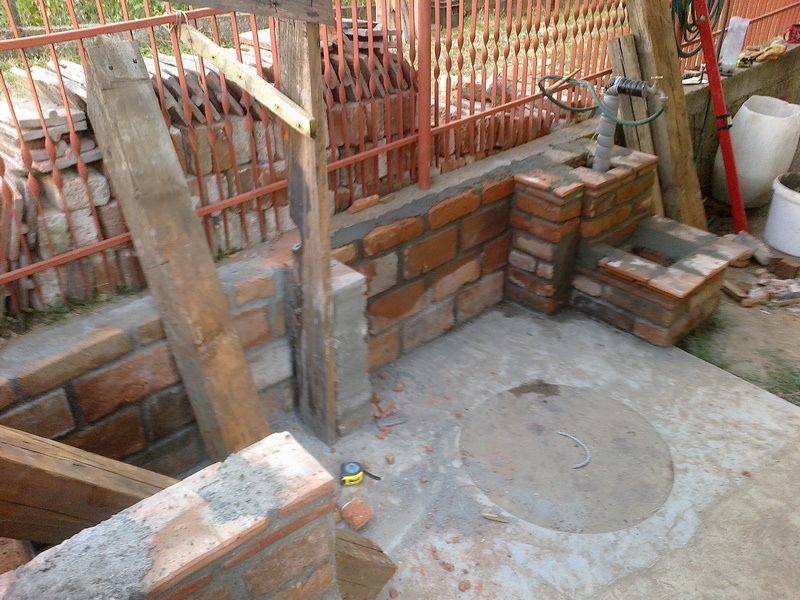

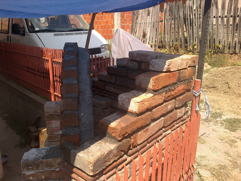

Vidim da je dosta ljudi zainteresovano za kombinaciju biber crepa i stare cigle,te tako ni ja nisam imun na shmek zidanja u tom fazonu.

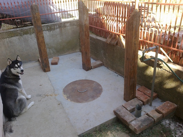

Reshih da napravim roshtilj u jednom uglu dvorishta,nikad nishta nisam zidao niti mnogo gledao kako to majstori rade ali se reshih da probam pa kud puklo Smile
I tako na blef za jedno popodne rada,kako sam se nadao dobro sam se udao,ja zadovoljan.
Malo planiranja,bez detaljne ideje pa kud vetar nanese.
Da podelim i par fotki pa kako budu tekli radovi tako cu da postujem slike!
Za sad ide ok,sporo ali ide. Chak ni oko luka nije bilo vecih problema.
Trudim se da sve bude shto je moguce preciznije,ali je i cigla kriva,moj manjak iskustva itd.
Sledece je livenje radne ploche pa nadgradnja roshtilja i podizanje stuba na chesmi da bi se malom nadstreshnicom sve povezalo u jednu celinu,valjda Smile
e sad josh samo da se oshlajfuje radna povrshina pa se ide dalje!

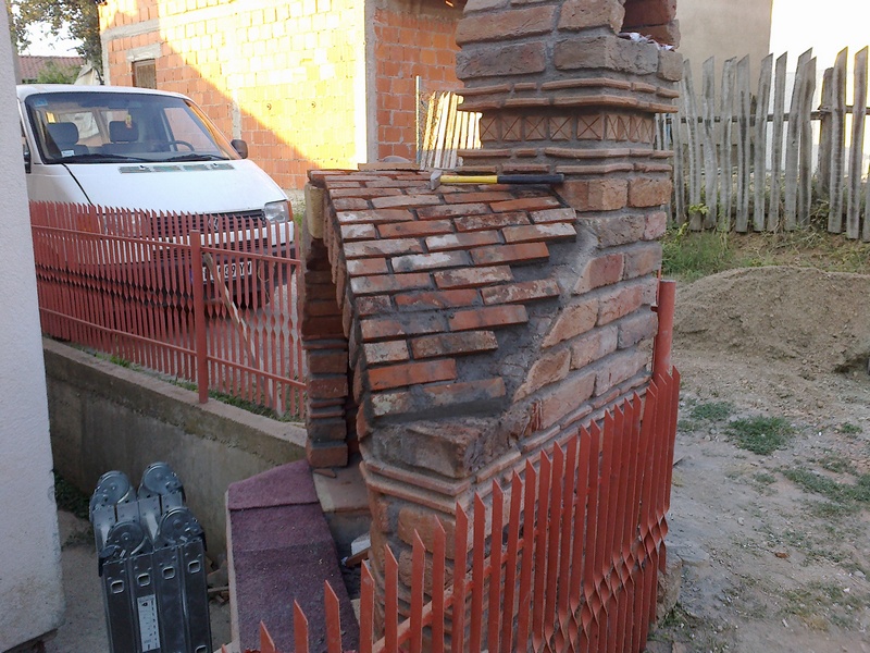

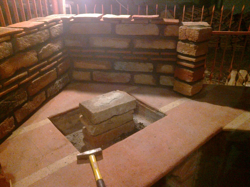

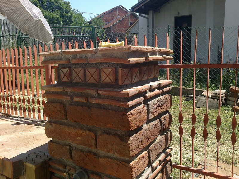

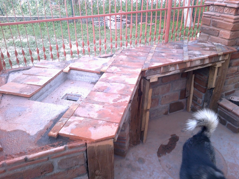

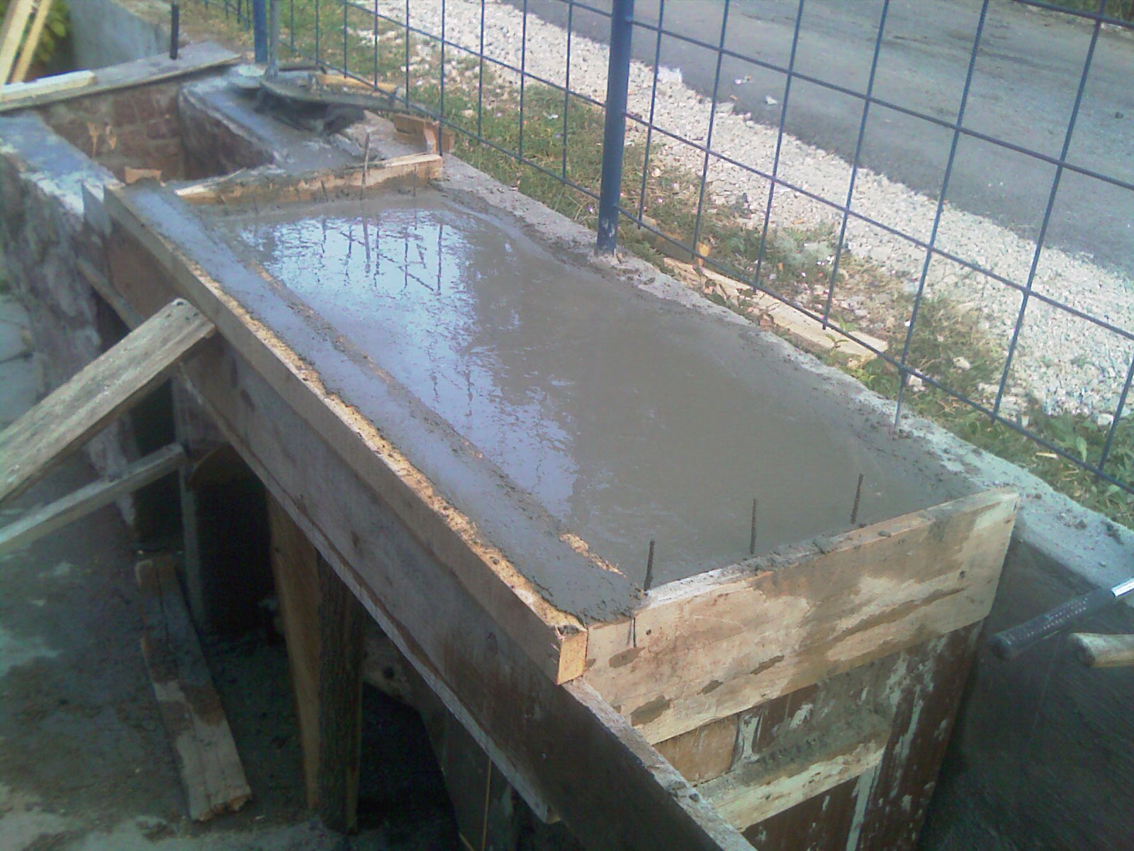

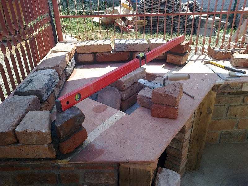

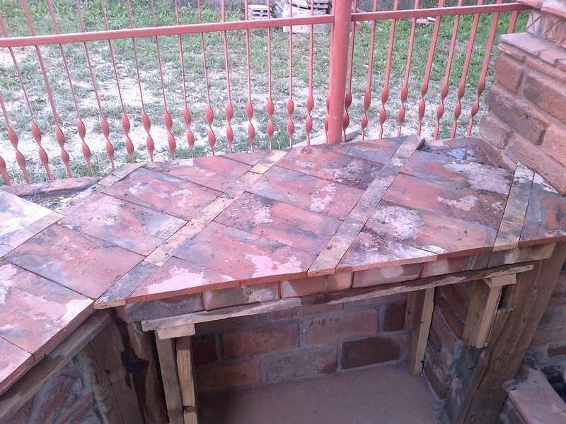

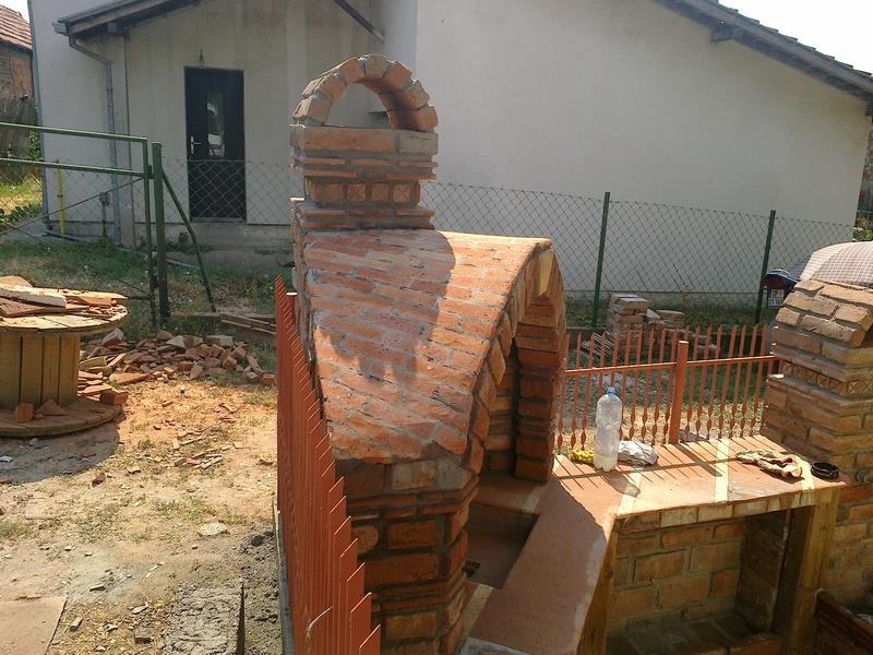

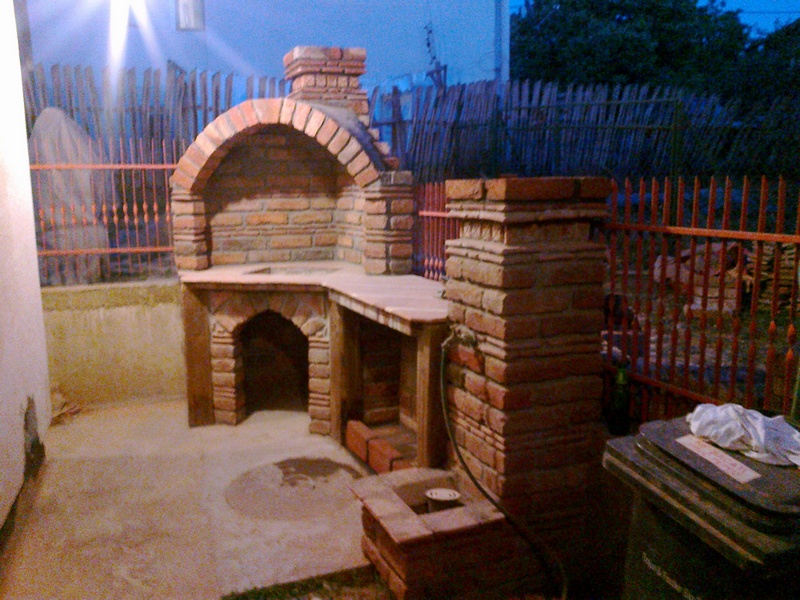

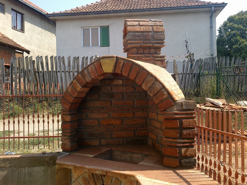

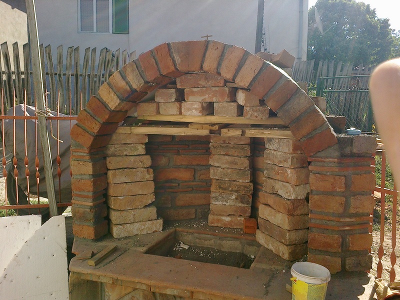

Thu, 23/08/2012 - 18:06

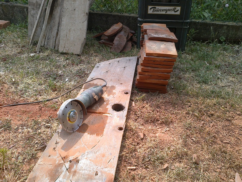

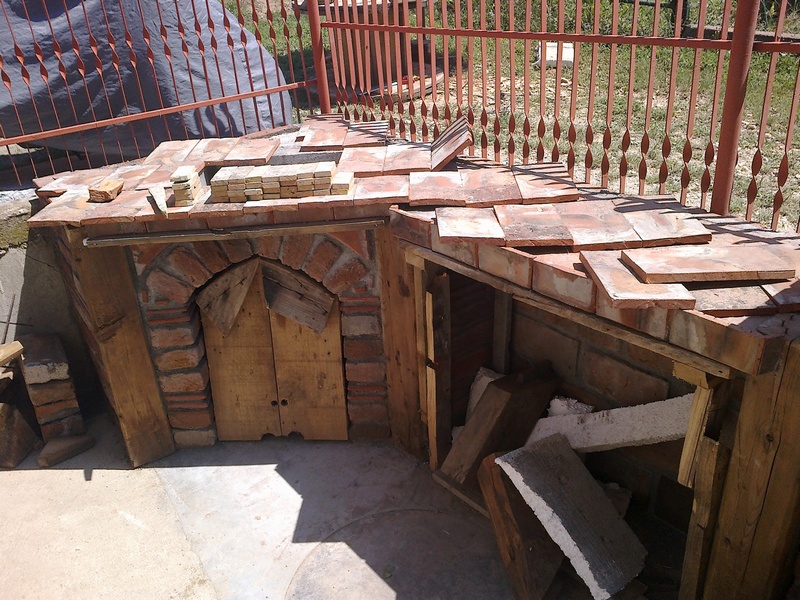

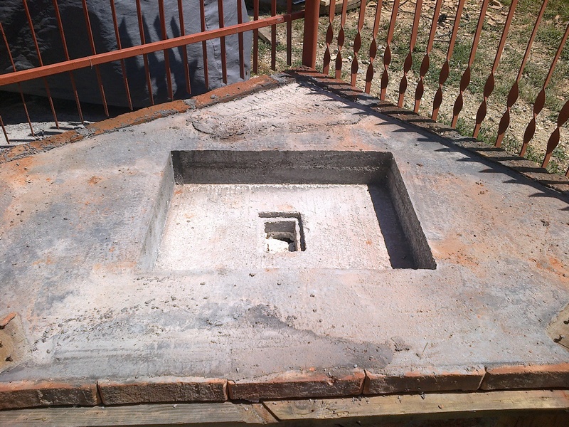

Radna plocha je obrushena,sad
#200
Motomanijak

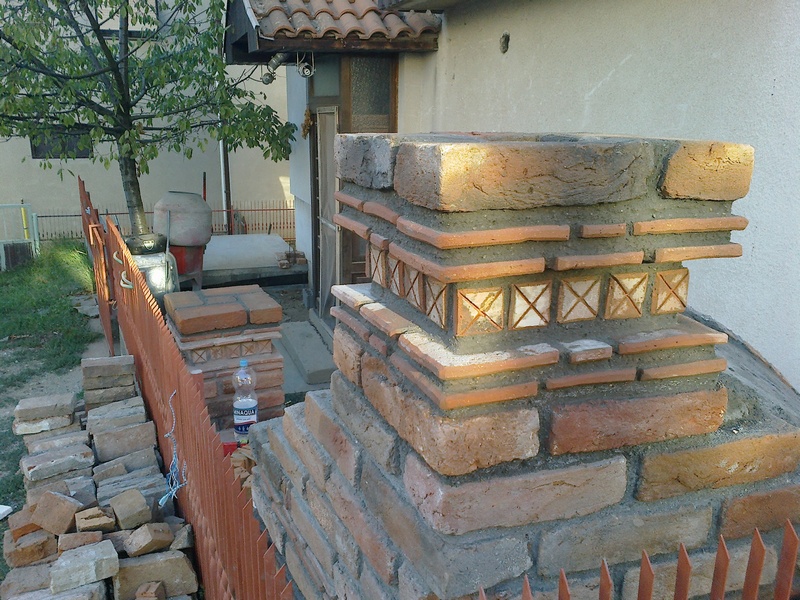

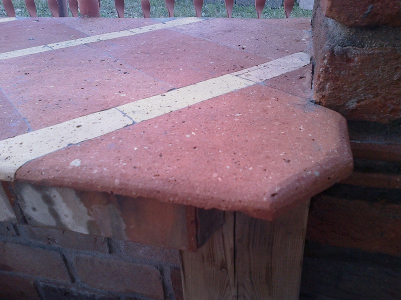

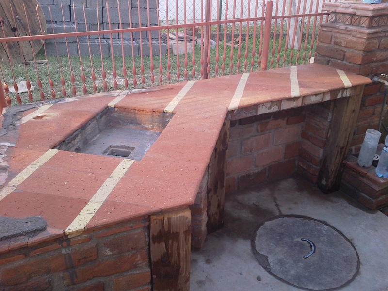

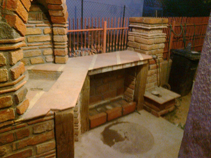

Radna plocha je obrushena,sad nastavljam sa zidanjem gornjeg dela roshtilja.

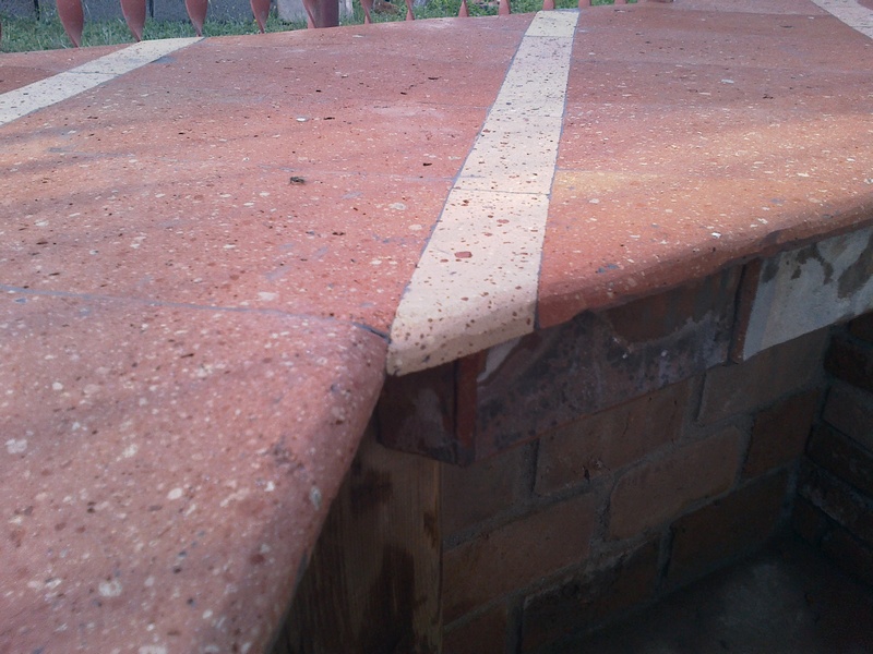

Koriscen crveni i zuti biber crep,poshto je "iz ruke" brusheno nije idealno ravno ali je zadovoljavajuce.
Zapocheo i letnjikovac koji ce takodje da bude poplochan biber crepom kao i staze ispred kuce (bar je plan takav).

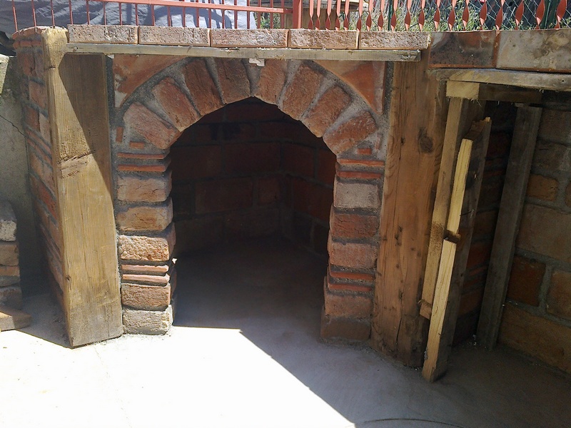

Thu, 23/08/2012 - 18:11

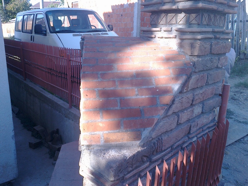

ozidao zadnju stranu
#201
Motomanijak

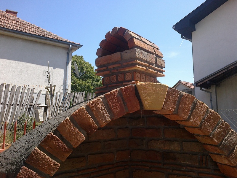

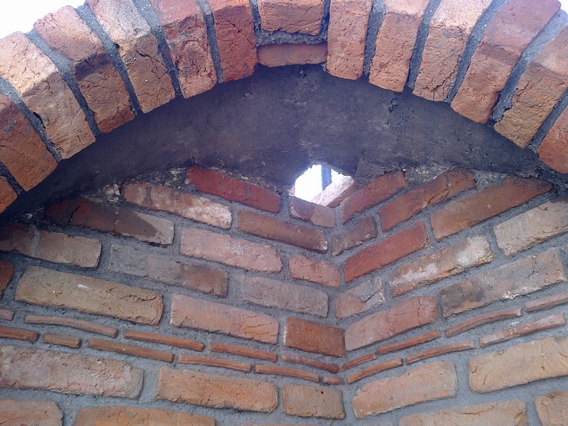

ozidao zadnju stranu roshtilja i uradio luk!

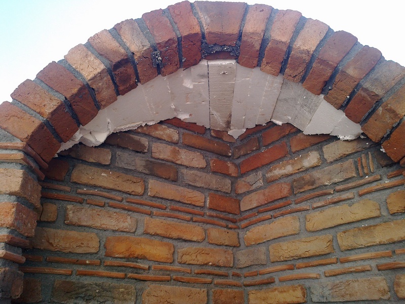

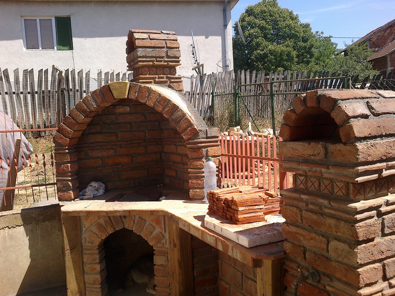

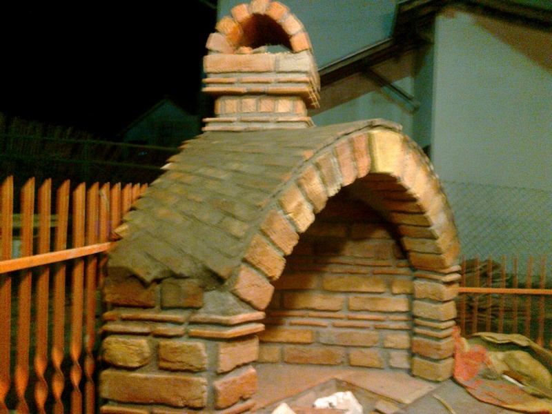

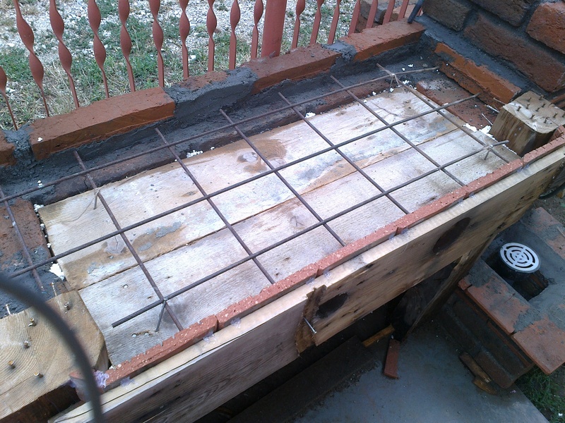

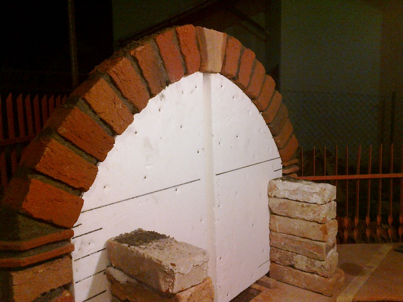

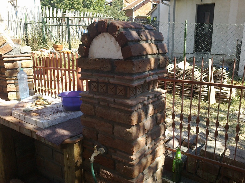

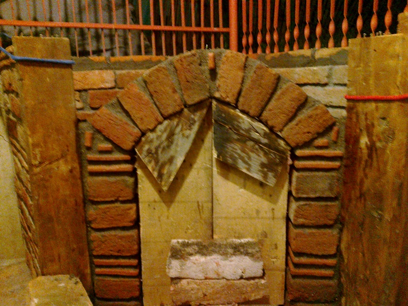

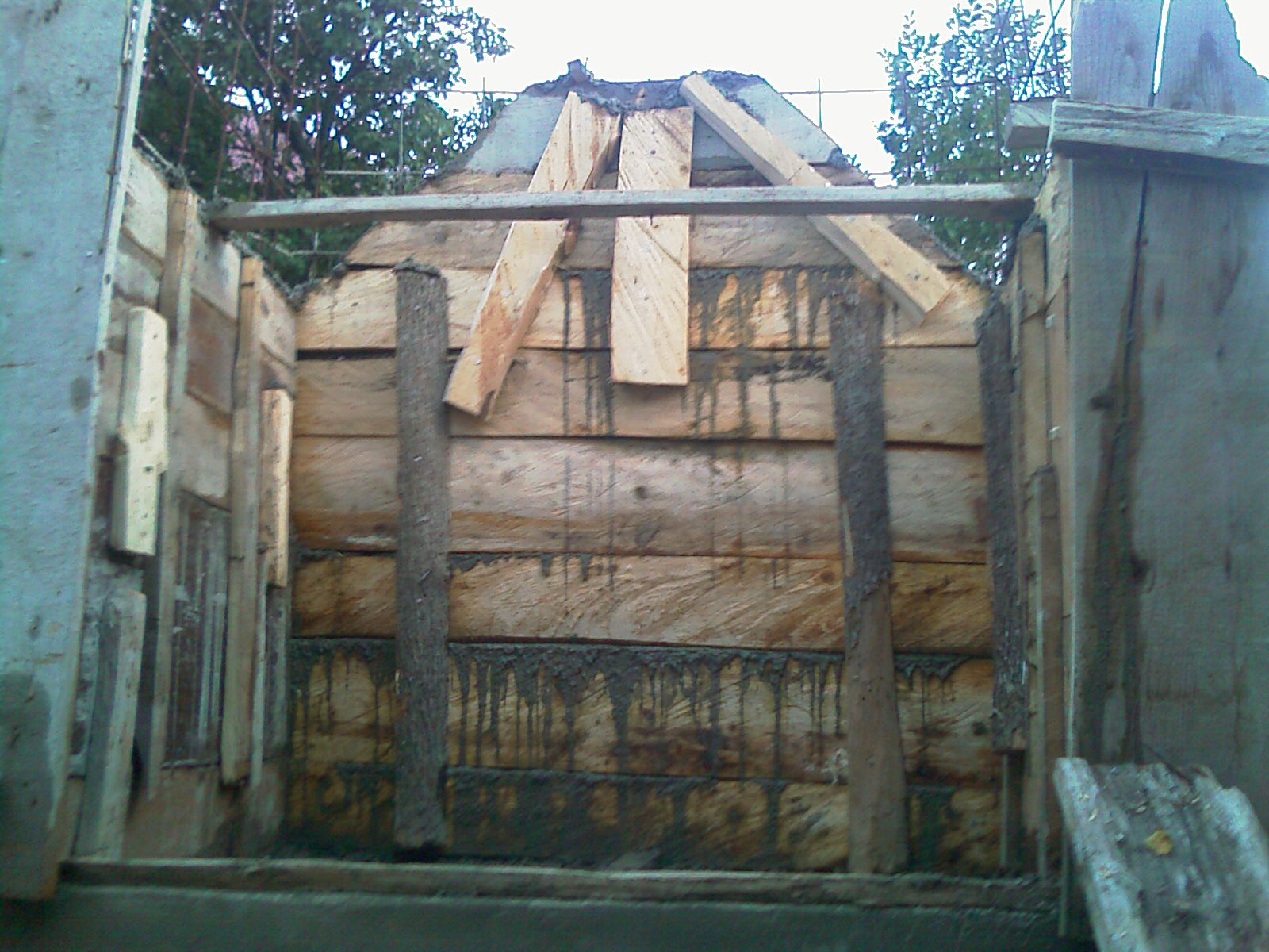

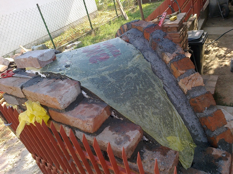

Thu, 23/08/2012 - 18:14

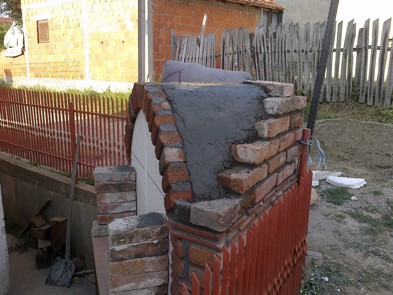

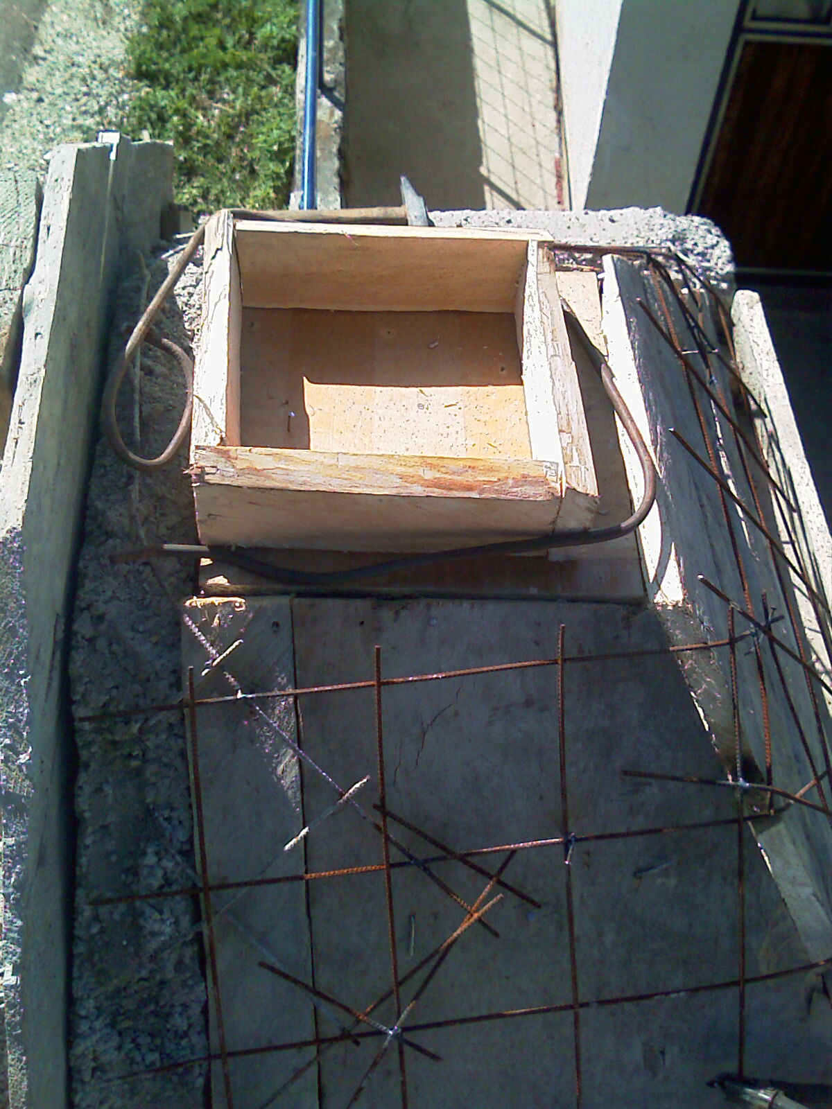

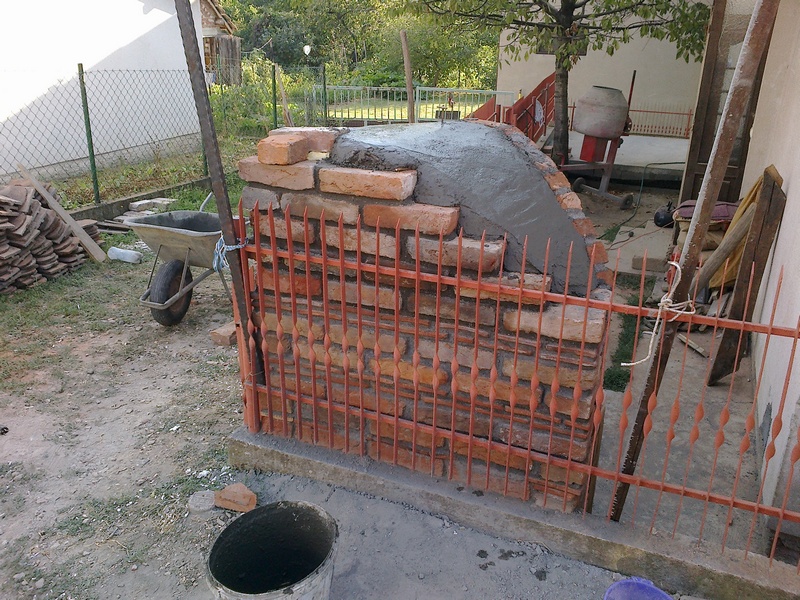

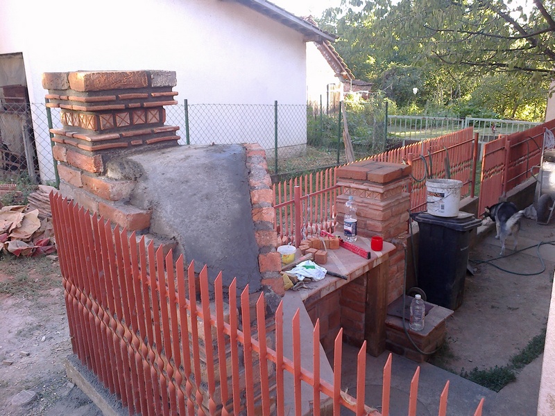

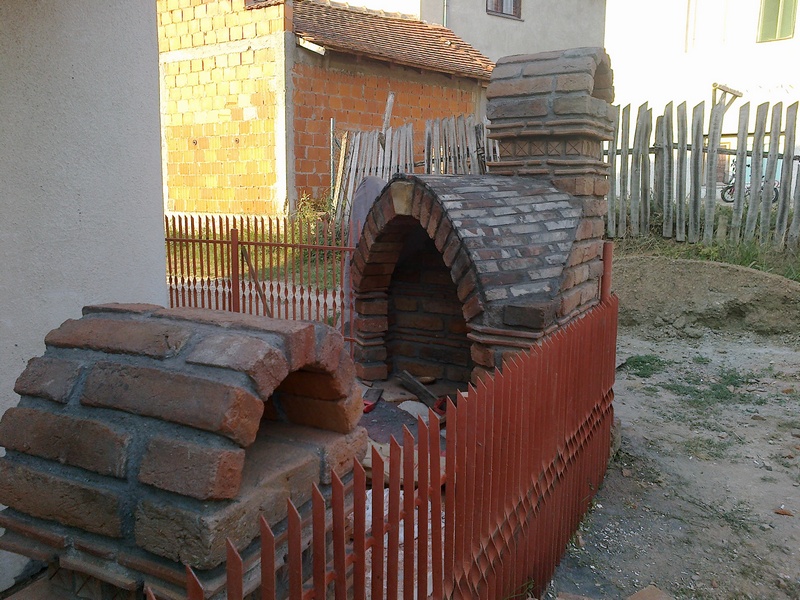

Prvo sam ozidao zadnju
#202
Motomanijak

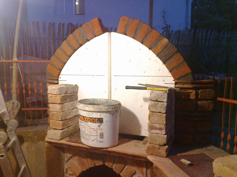

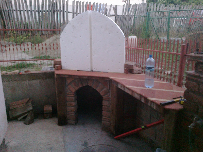

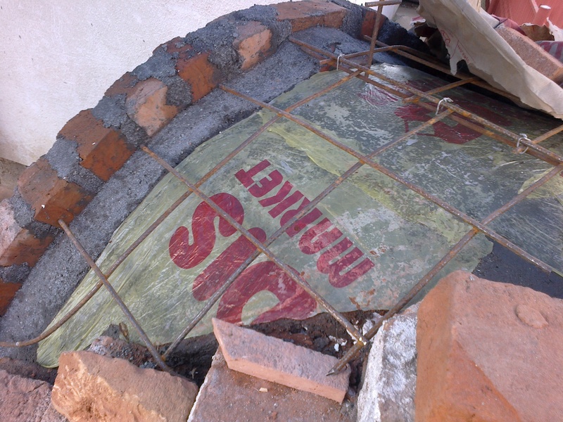

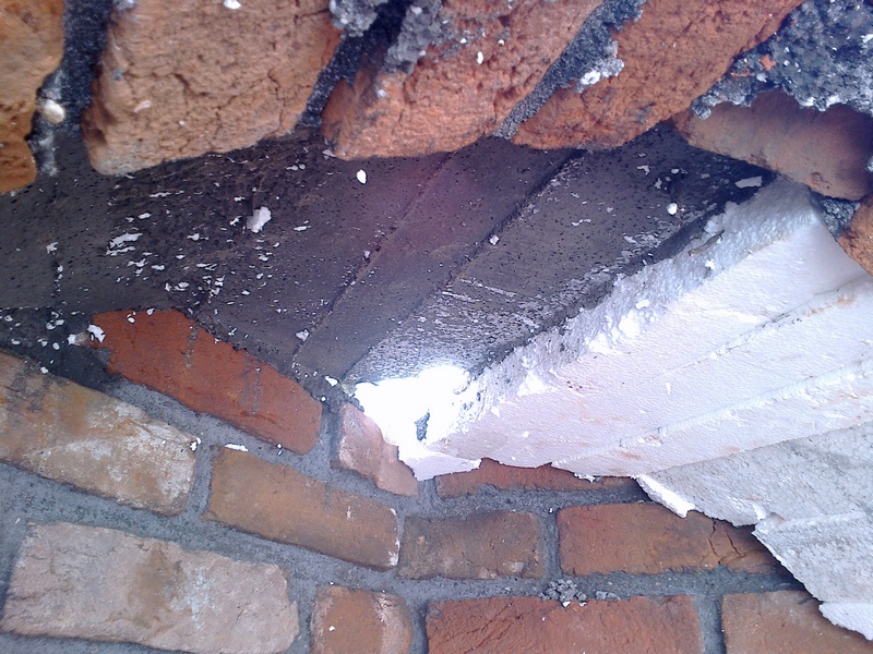

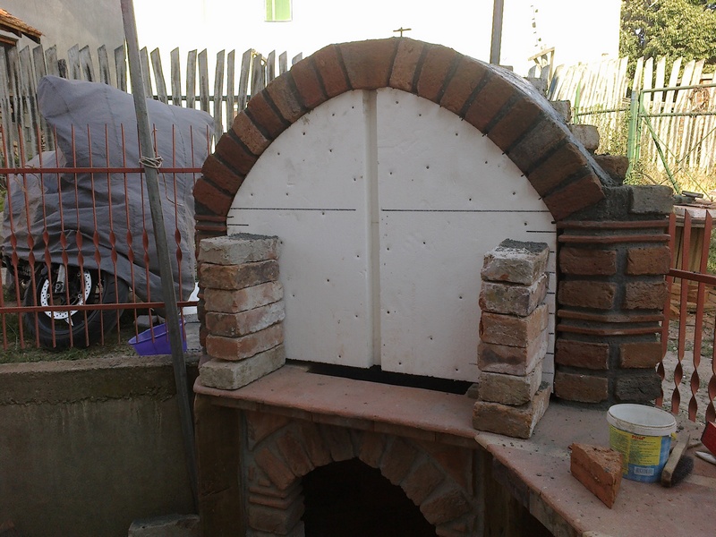

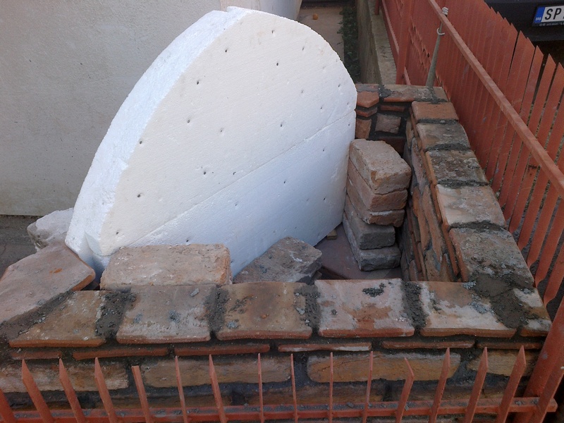

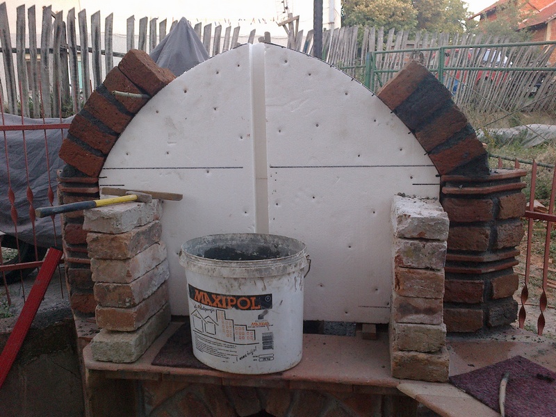

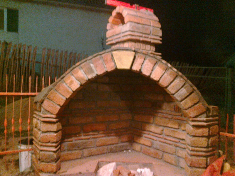

Prvo sam ozidao zadnju stranu,zatim nashalovao (to nisam slikao jbg ) stiroporom a preko njega izvukao jednu ruku tankog maltera i nalepio kese preko!
Tanki malter je da bih dobio lep svod unutar roshtilja jer je stiropor sav neravan a kese da bih odvojio malter od betona kasnije. Povadim cigle i stiropor iz roshtilja,razbijem malter i skinem kese i opala savrshen svod!
Zatim postavio armaturu i izlio beton...
e sad ostaje da od ponedeljka ozidam dimnjak i nalepim crepice na krov.

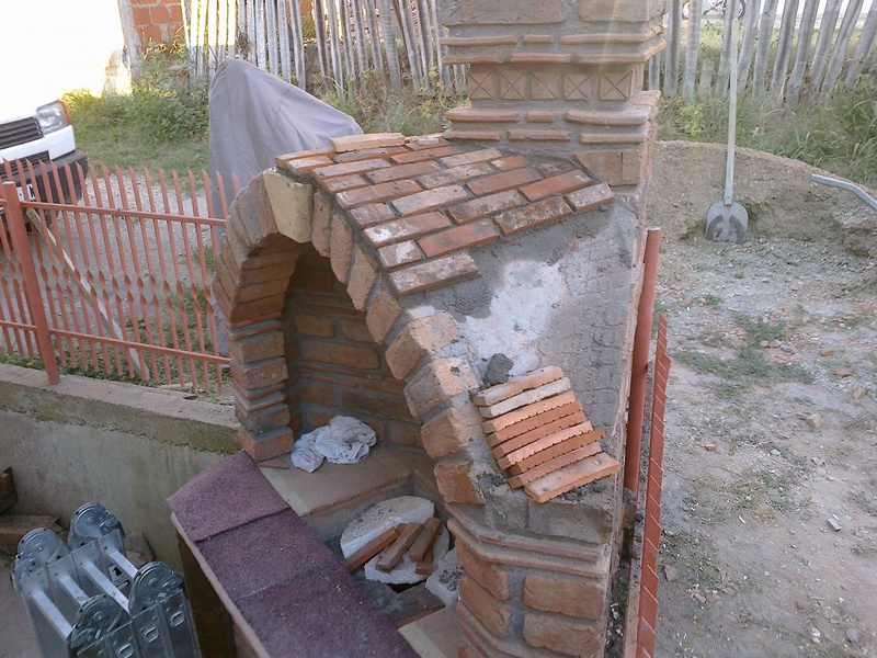

Nisam hteo da zidam ravno pa da krovic bude na jednu ili dve vode jer dosta njih tako radi,ovako je malo komplikovanije ali vredi!

ostaje da se odradi lozishte shamotnim ciglama i da se sve zashtiti nechim,firnajz ili neshto drugo josh uvek nisam siguran!

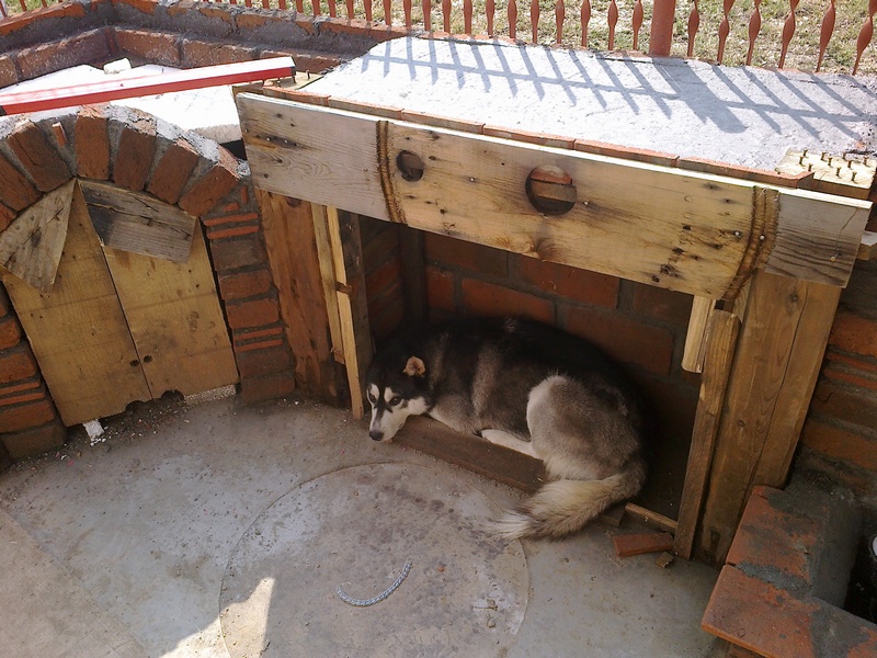

Sat, 22/09/2012 - 20:36
Letnjikovac
(Reply to #207) #208
Motomanijak

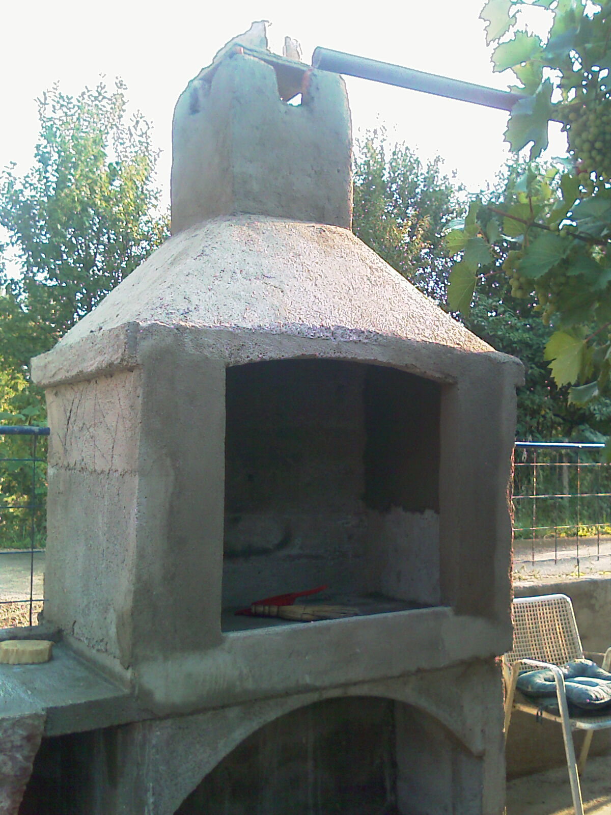

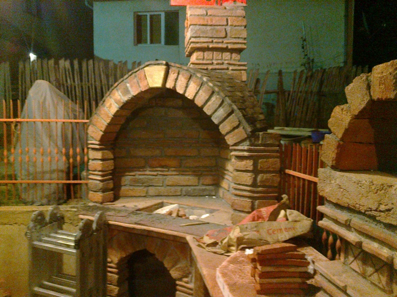

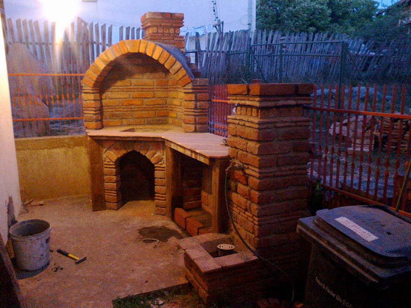

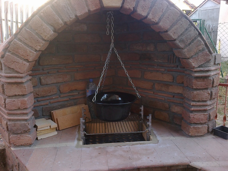

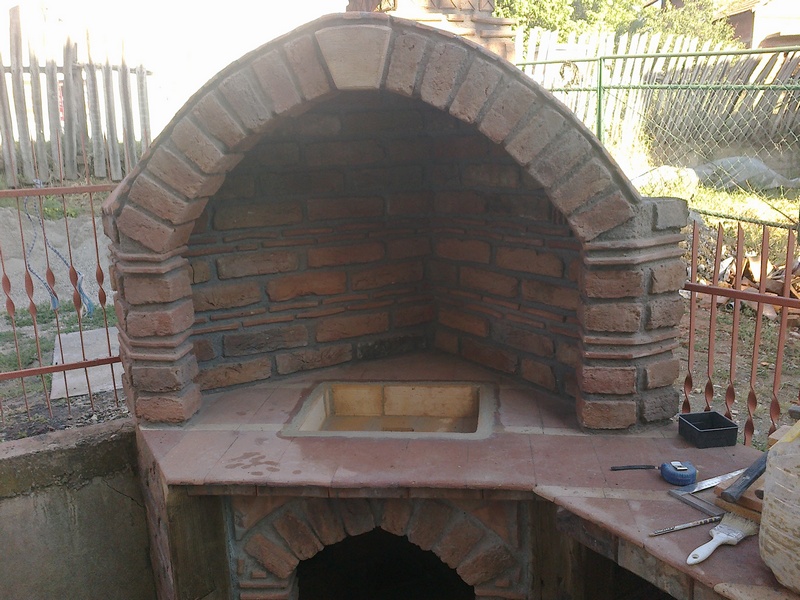

Rostilj je dobio i loziste!
Mislio sam da ce biti komplikovano medjutim ispade lako i relativno brzo!
Sad da se osushi i stegne pa u nedelju krshtenje! Smile

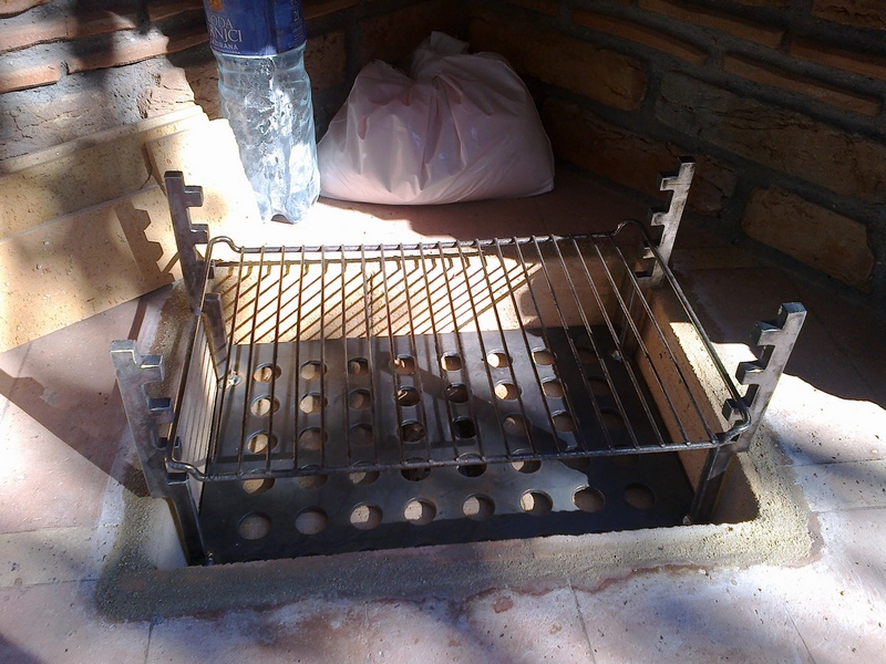

edit: Danas napravio i nosac resetke.
Ima 4 nivoa i radjeno je na plazmi. Zamisao je da se prilikom chishcenja zajedno izvadi i reshetka i nosac sa dnom pa onda lepo ochisti lozishte.
Posto je za sutra zakazano "sveshtanje" a resetka josh nije napravljena morace ova od rerne da posluzi!

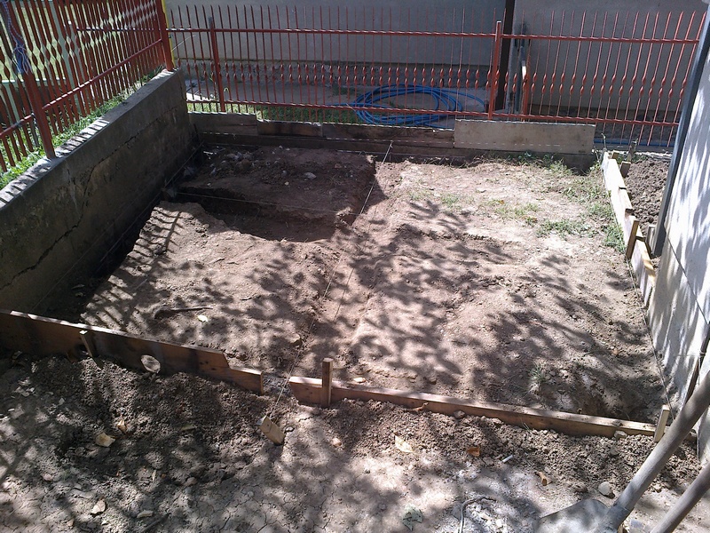

Pozdrav svima, podelio bih
#209
tomm
tomm's picture
Registrovan dana: 16/02/2010
Pozdrav svima,
podelio bih sa vama neka iskustva vezano za rostilj i "gradjevinske" radove.
1. Procitao sam u jednom od postova kako je najvaznije "kako rostilj izgleda". Oni koji tako misle neka ne citaju dalje moju poruku, jer im nece biti od koristi.
2. Koliko cesto pravite rostilj?
3. Da li znate da se uz pomoc elektricnog rostilja (magnohrom-kraljevo (konkretno)) moze napraviti veoma ukusan rostilj brzo i lako?
4. prazno polje
Elem da skratim, ako hocete brz i jednostavan rostilj bez puno pocetnog ulaganja = Magnohrom
Ako hocete nesto sto ima debelog smisla, ukoliko ste gastronom, onda zidate Pizza peć. Furuna. polulopta. pizza oven.
Nju koristite kao: Pica peć, sač, rostilj, pušnicu, pekaru, kucicu za psa,...
Kako? Lako.
Dimenzija betonske ploce 2.5x1.2m
Dimenzija furune 1x1m
Dimenzija polukruznog otvora "usta" r=20-30cm ili pravougaoni klasicni otvor
Dimenzija "rerne" r=30-40cm
Visina dimnjaka od "rerne" h=1.5m 12-15cm precnik
Zida se bilo kojom ciglom, bitno je ne koristiti malter, nego glinu. Oblepiti pec sa mesavinom gline i slame i uraditi zavrsni sloj. Moze posle da se lepi kamen, a ne mora. Uraditi vratanca (moze deblji metal, samo se ploca nasloni), ne da bi zatvarali posle kad ga ne koristite, nego suprotno. Vrata cuvaju temperaturu. Resetka za rostilj se pravi od firiketa 10x10 koja je na nogama od istog, na visini 10-12cm. Resetka treba da ima rucku koja sluzi za izvlacenje iz furune. Ova resetka se koristi i za dimljenje. Ispred usta furune ostaviti prepust od 20tak cm, kao sto je predvidjeno u dimenzijama ploce. Dimnjak moze da se zida, a moze i plekani sa krovom.
Za sad toliko,
Pozdrav svima
