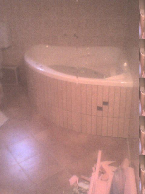

ugradnja tus kade i bez nogica nije tako komplikovana
potrebna tuba silikona ,tabla stirodura od 5cm i lepak za plocice
iseci stirodur po dimenzijama poda kade zalepiti ga na pod lepkom,zatim pod kade premazati lepkom i postaviti na stirodur (kada da bude u libeli)
popuniti prostor izmedju zida i kade silikonom (bolja opcija kada do zida silikon pa plocice i ponovo zavrsni silikon)
stranice kade iseci od ostatka stirodura i zalepiti lepkom za plocice
nekakav teret u kadu do sutra i gotovo
nema maltera cigli i nerviranja Smile

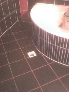

U principu mozes ugraditi bilo koju tus kadu (plastika ,lim..),ugaonu ili jacuzi kadu jedina razlika je u potrebnom vremenu za ugradnju.
u zavisnosti od visine na kojoj zelis da se nalazi kada mozes da kombinujes debljinu stirodura (5cm,2cm...)u vecini slucajeva koristim 5cu i flah sifon tako da kada nebude visoko vratanca za slucaj ciscenja mozes napraviti od keramike sa magneticima koji se lepe na plocicu
evo nekih slicica ugaonih kada odradjenih stirodurom
Pozz

ok 5 cm od poda kad se moze tako ugraditi ali vidi iam tu sad meni par nejasnih stvari .
evo recimo limena kada sa odlivom u cosku al prema zidu tj uglu ,a odvod je postojeci bas tamo u uglu . sta tu znaci tih 5 cm stirodura . kako tada prici sifonu da bi ga ocistio .
ili recimo dodje do nekog kvara il procurivanaj na sifonu , sta onda kako prici i zamenuti ga a da se ne vadi cela kada .
ili recimo kod normalnih kada gde ti je potrebna visina prednje strane 50 cm
sta ce tu da drzi stirodur a da plocice ne odpadnu posto je velik raspon tog zidica od stiropora .
i ako je moguce neka slika izrade tih stranica od kade da bi ljudi videli kako se to radi .ako nije problem , posto su ovo vec gotove kade sa zalepljenim plocicama

U zavisnosti od tipa kade ti mozes i duplirati stirodur plocu pa da imas 10 cm(bitan je stirodur a ni u kom slucaju stiropor) imas stirodura u razlicitim debljinama. Naravno ako imas situaciju odvoda u samom cosku zida (pri projektovanju kanalizacije pazim da nije tako) podignes samu kadu na visinu za koju je dovoljna da mozes pruziti ruku i prici sifonu.pod od stirodura mozes iseci tako da ti ruka moze proci do sifona.
Nazalos nemam nijednu fotku same ugradnje setio sam se da slikam tek kad sam postavio keramiku Smile bice prilike vec uskoro da postujem sam postupak rada a sto se tice samih ugaonih kada e tu vec treba malo vise vestine i vremena .
Inace lokalni majstori su mi se smejali kad sam radio oplatu kruznu od stirodura medjutim kad je bilo gotovo nisu verovali kako je stirodur sa zavrsnom keramikom cvrst!
pozz Smile
E evo bice prilike za koji dan da objavim rezultate ovog sistema montaze .
Posto sam resio da probnu montazu jedne polovne tus kade izvedem u jednom cosku svog magacina .
cim prodje vreme susenja odma cu da objavim rezultate ovde javno .
sistem mi za sada ne deluje bas "obecavajuce " ali covek se uci dok je ziv pa tako i ja .
Ima da postavim kadu sa sve keramikom i kad se iskacem po njoj ako prezivi saznacete svi , a opet ako ne prezivi i to ce te saznati .

Evo i javno da objavim rezultat testa
Obzidjivanje niske tus kade stirodurom od 5 cm i prelepljenom keramikom preko je PROSLO TEST . Tj i ja sam naucio nesto novo , obzid je sutiran lupan i na kraju razbijen cekicem od 3 kg .
Pa bokiramicar eto sta da kazem osim HVALA za ovo sto si nam svima otkrio
čovek se uči dok je živ mada se meni varijanta sa ciglom više sviđa :roll :roll :roll

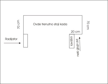

Treba da renoviram kupatilo, nisam ni počeo, a već boli glava.
Razmišljao sam o tuš kabini, ali imam samo 60 cm!!!!!!!!!!!
Da li postoji tako nešto?

Mislim da ti onda jedino ostaje da zidas tus kabinu i da postavljas staklo, jer ja do sada nisam video tus kabine tih dimenzija - mislim da je najmanja 80*80. Nego, znas li ti koliko je to malo prostora? Bas ce ti biti skuceno. Ko ti je to tako osmislio?

Ma takvo je kupatilo užas blagi i ja sam pretpostavljao da neću moći ni da uđem unutra.
Onda jedino neka fensi kada?
pa gde je taj stan da nije u Tokiju kad je tako malo kupatilo pa napravi ga ko japanci jedan slivnik i gotovo

Moja greška prostor je 70cm.
Sa jedne strane je lavabo, a sa druge radijator.
70cm sa kolko metar dva ???????????????' nacrtaj nismo mi vidoviti
postavi skicu postojećeg ili sliku ovako na blef ko će da ti pomogne :nono :nono :nono :nono

Evo otprilike ovako.

Mislim da ce ipak morati da ostane kada ili da ozidas jedan mali zidic celom duzinom, visine debljine cigle(cisto da voda ne izlazi napolje) i da postavis stakleni paravan. Uhhh, kako bi to dobro izgledalo, cak mozes onda da ubacis i dva tusa(ne znam ustvari kolika je sirina kupatila ali pretpostavljam da nije uza od 150cm).

Nije sigurno uža, alli u desnom ćošku se nalazi bojler.
