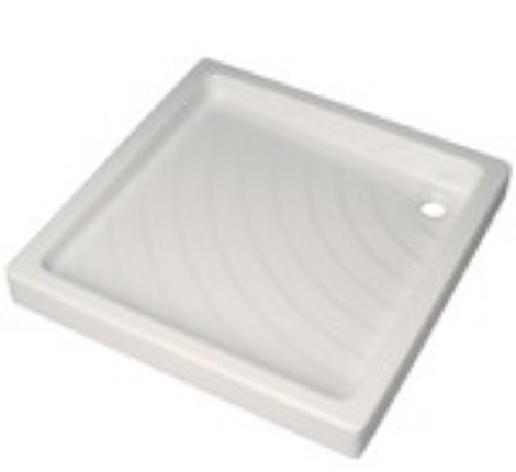

Molio bih za savet, u toku mi je adaptacija stana i pojavio mi se problem sa kupatilom,tacnije sa keramickom kadom.sa slike
Usled lose odradjene keramike,krivih zidova i poda, a prostor za kadu je okruzen sa tri zida koja cine kabinu i jednim slobodnim delom-ulazom, i sva tri zida su kriva, a sto je jos gore kriv je i pod,tj. plocice na koje bih postavio kadu, pa sada ista "kleca" preko sredine.
Da li je resenje juriti neku masu za nivelaciju poda, pa na nju postaviti kadu ili isto obaviti lepkom za plocice , tako sto bih je potopio u isti sa libelom(Ceresitom 16) a i javlja se problem da izmedju kade i zida postoji zazor od 0,5 do 2 cm. Da li je postaviti koliko toliko jednako udaljeno od sva tri zida i popuniti lepkom za plocice te zazore, a preko-odozgo nalepiti traku plocica kao lajsnu po rubu kade, na spoju kade i zida , sa nekim malim nagibu za slivanje vode u kadu?
Hvala svima na savetu

Вама не треба савет. Одмах
#100
Вама не треба савет. Одмах сте на питања дали и одговор. Нема ту сад мудровања, једино се тако може колико толико све довести у ред, али кад се некад буде скидала када требаће мацола. Није ми јасно да није било контроле у току радова и да се дозволило да се тако ошљарски уради посао.

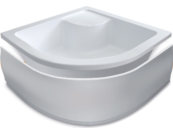

Mene zanima kako se ugradjuje tus kada, duboka? keva kupila i hoce bas tu, e sad je problem sto sam ja do sada postavljao samo onu plitku, kod drugara, i ona ima lepo rupe gde se uvrnu brezoni i iznivelise visina, medjutim ovde nema nista, u prilogu je slika. P.S. meni se te tus kabine nikako ne svidjaju, kod mene u kupatilu sam uradio od plocica i to je fantasticno, jos samo da kupim staklena brata i po meni nema bolje... Laughing out loud
