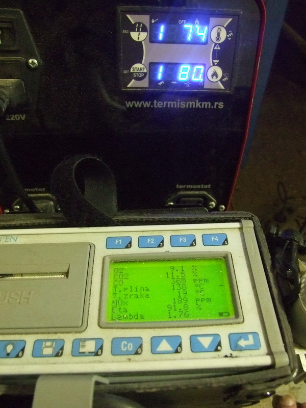

1. Snaga gorionika se ne podešava prema snazi kotla već prema potrebama za toplotom.
2. Nema potrebe da smanjujete broj članaka: moj Viadrus je sa sedam članaka, a gorionik najveći uglavnim radi na svega 12 kW.
3. Mešni ventil "pod obavezno". Ako je još automatski (poput SeltronaACC10) "pogodak "u sridu".
4. Pod obavezno je i set nafta-gas, a valjaće i turbulatori.
5. Lepo bi "čučnuo" akumulator toplote ako imate gde da ga postavite.
