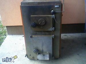

Pozdrav svima! Nov sam clan ovog ekstra foruma, iscitao sam vase poruke i mnogo su korisne! Odlucio sam se za ugradnju peleta, izabrao sam gorionik Ferroli 34.1 kw, imam kotao Standard TVT 36kw, planiram da ga na njega povezem. Ima li neko iskustva sa ugradnjom na taj kotao? Da li je bolje povezati termostat direktno na pumpu ili..? Bilo kakav savet ili predlog! Hvala unapred!

Ako bi bilo nešto pobliže o tom kotlu, uputstvo za upotrebu, presek bar, lakše bi bilo. Ovako...

Stvarno nemam nista, to je stari kotao. Evo nasao sam njegovu sliku na netu, nema nista drugo!
