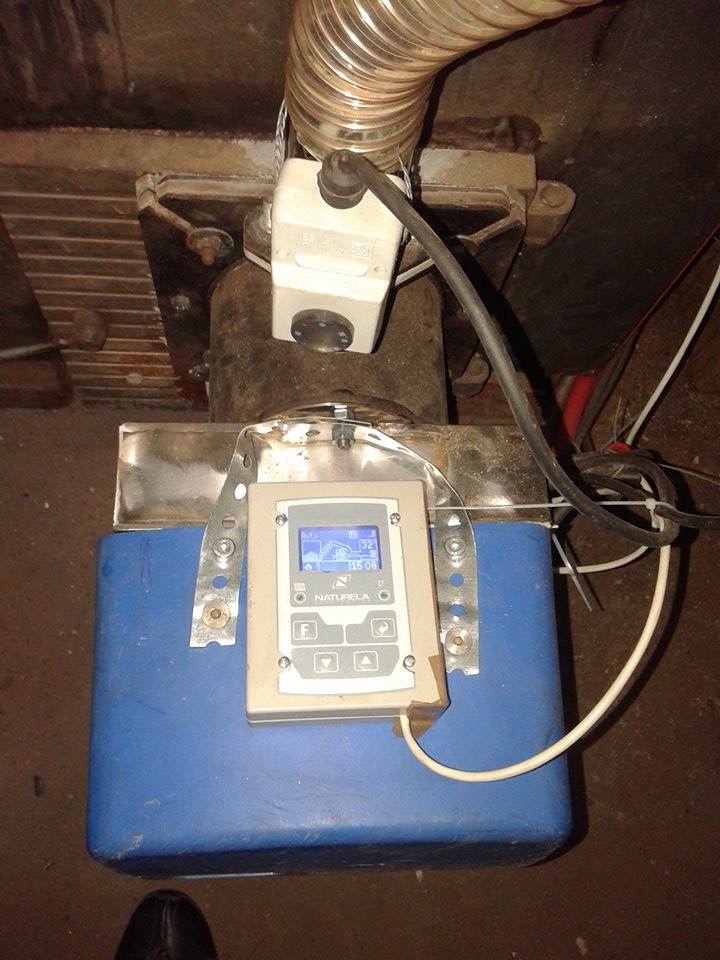

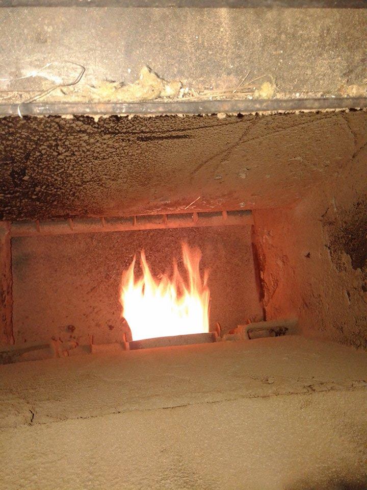

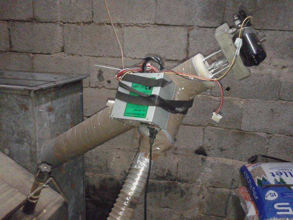

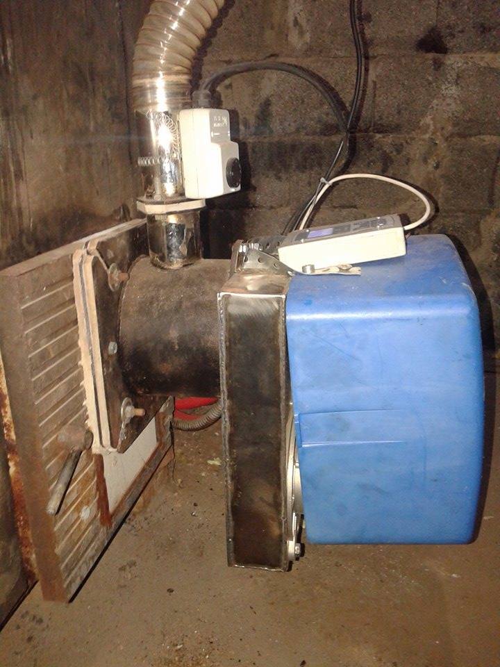

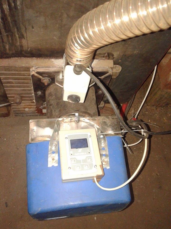

a evo i slike
nemoj da se smejes kad vidis elevator -jbg njegova cena je 5000 neracunam moj rad heh

Vazno je da funkcionise taj
lav102
lav102's picture
Registrovan dana: 07/05/2014
Vazno je da funkcionise taj tvoj ekstra izgleda kakav sam ja imao.
A da li imas dole spiralu za doziranje ili pelet pada direkt na resetku?
Tue, 18/11/2014 - 20:35
pada direktno na resetku
alek.petro
alek.petro's picture
Registrovan dana: 11/04/2012
pada direktno na resetku -ali moze progutati svasta -jbg
