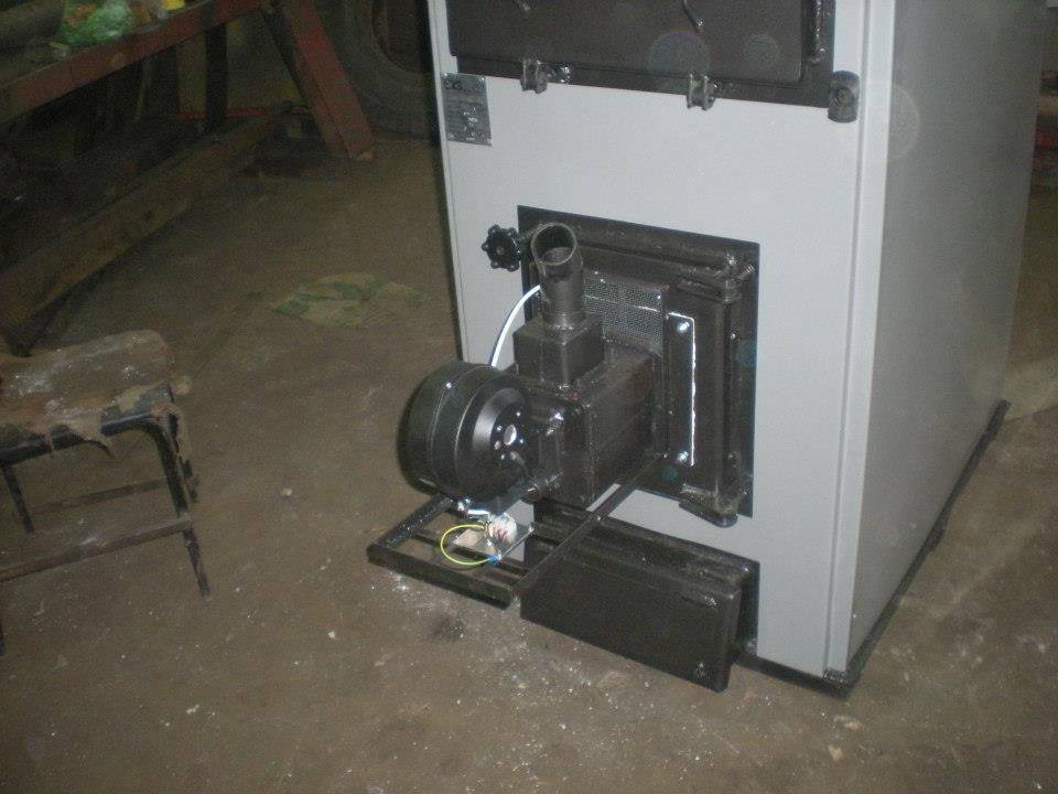

kako vam se cini ovo na kotlu od 120 kw

Bez ostalih slika i karakteristika možemo konstatovati da je boja lijepo usklađena sa bojom vrata

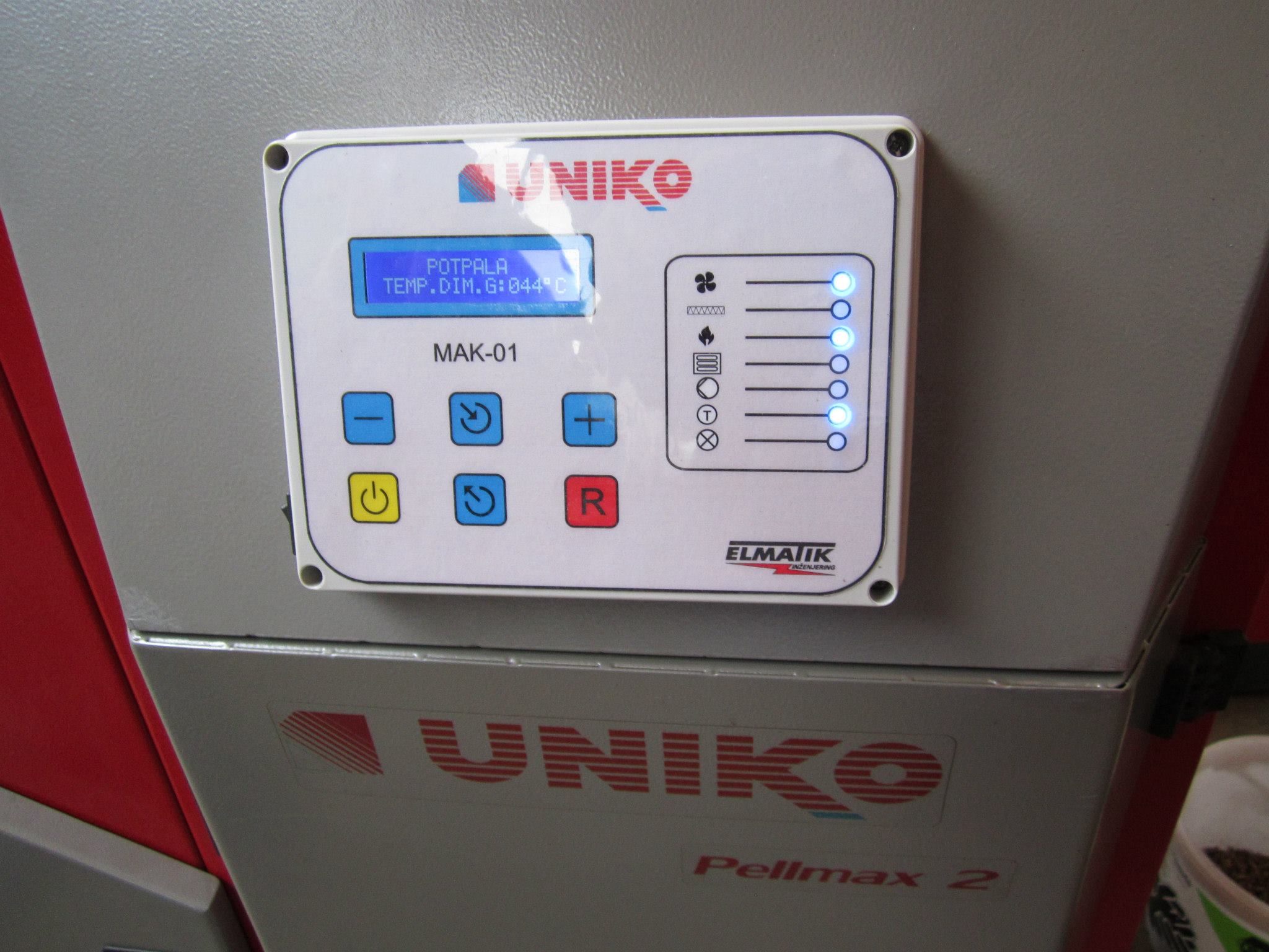

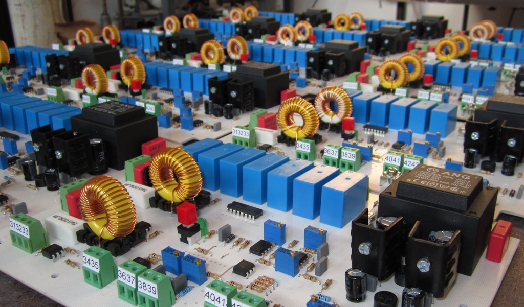

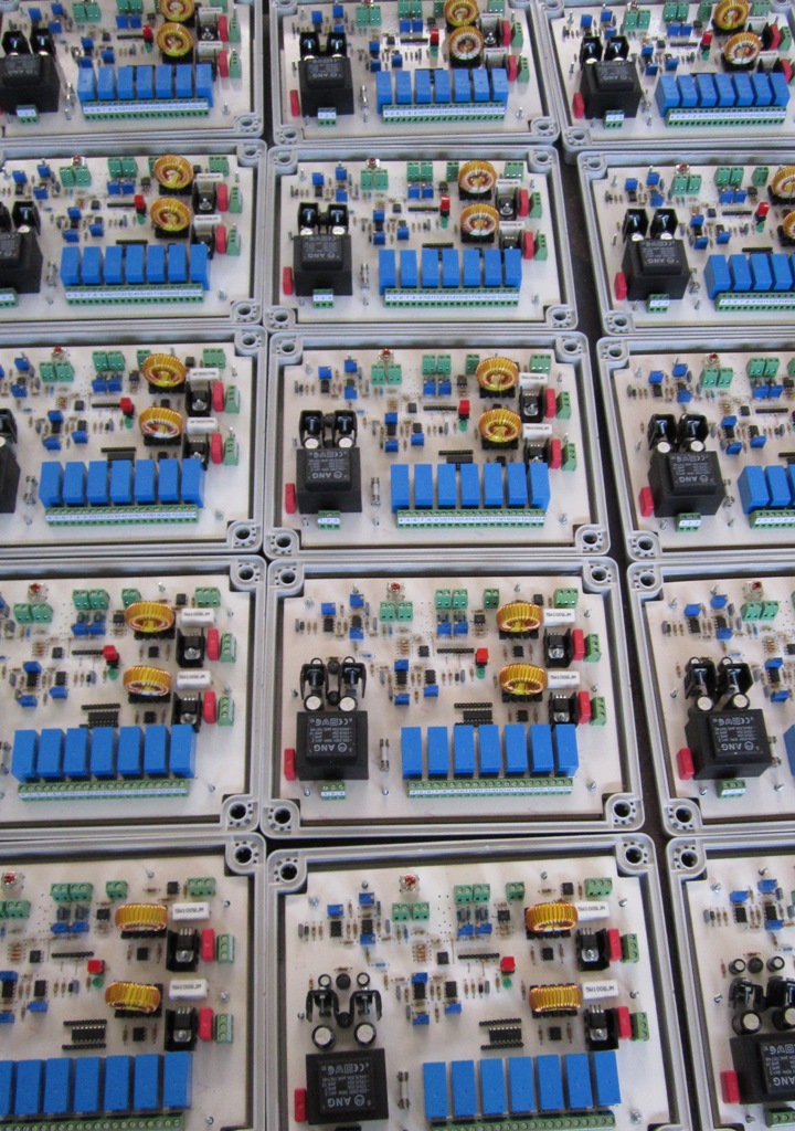

Elektronika je nase proizvodnje Elmatik Solar,sutra ga postavljam na kotao radi ispitivanja da vidim mane i prednosti i snimicu vam rad gorionika

3will
3will's picture
Registrovan dana: 01/06/2011
Bugarsku sam platio 131e sa svim senzorima, a za tu ELMATIK su mi ljudi trazili 200e plus senzori... Razocaran sam bio maksimalno, zar je moguce da smo takvi ljudi, da sami sebe satiremo, umesto da gradimo nase mesto pod ovim lepim suncem... Pisao sam vec dosta o toj elektronici, a narocito je posebna po svojoj fleksibilnosti i broju parametara koje mozete kontrolisati, cak ni ceska elektronika nema toliko parametara...

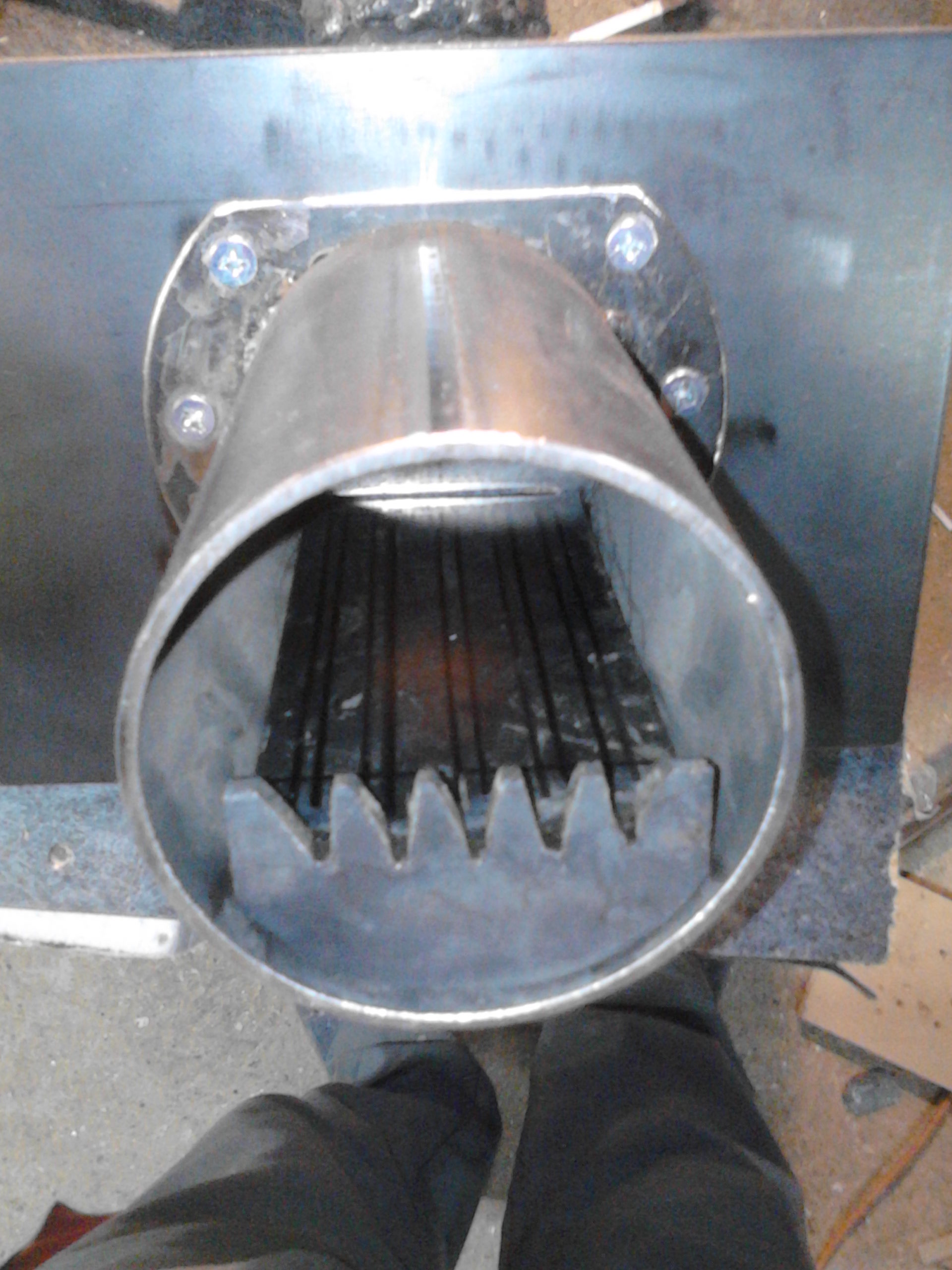

Radilo se malo...

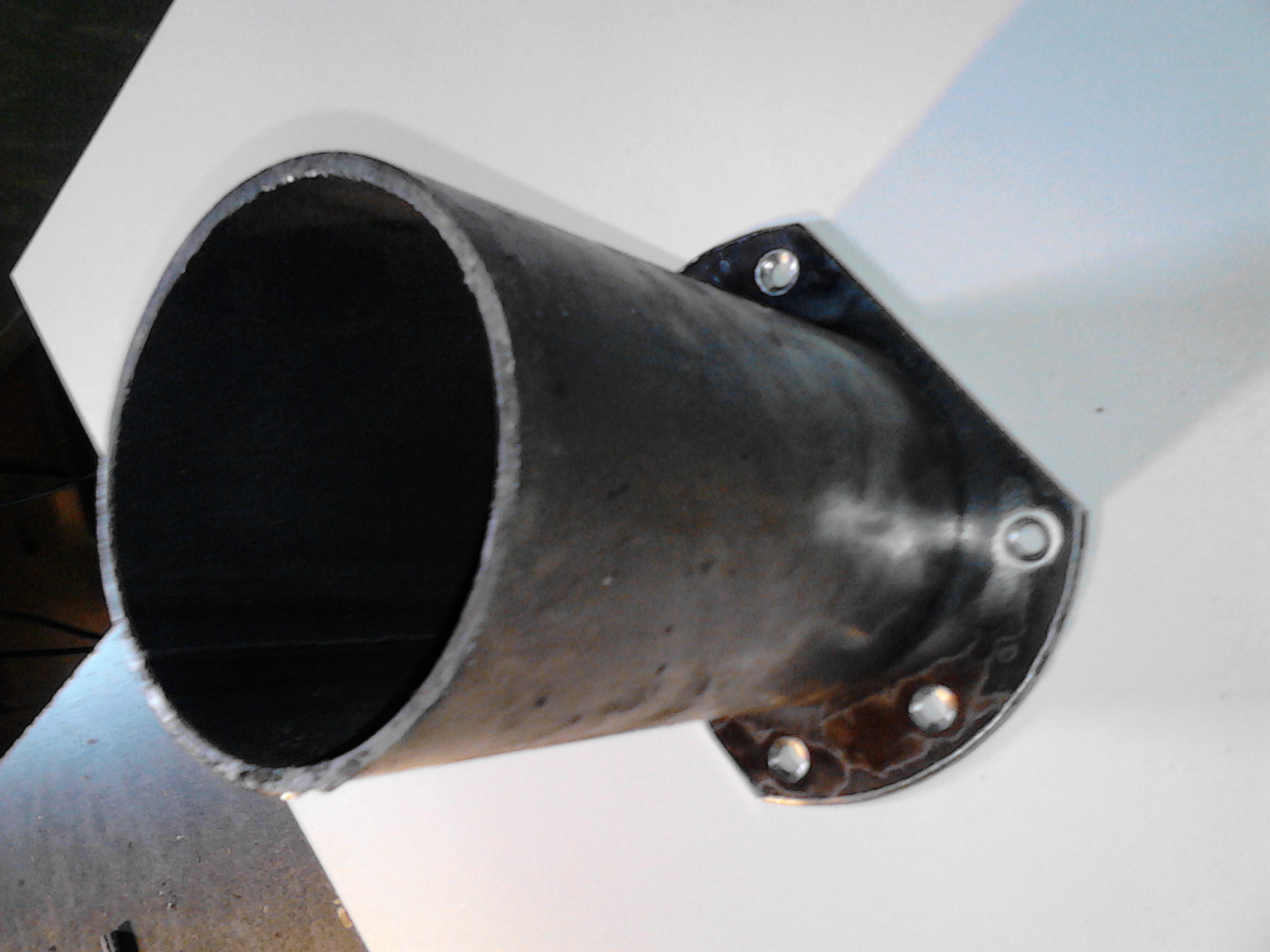

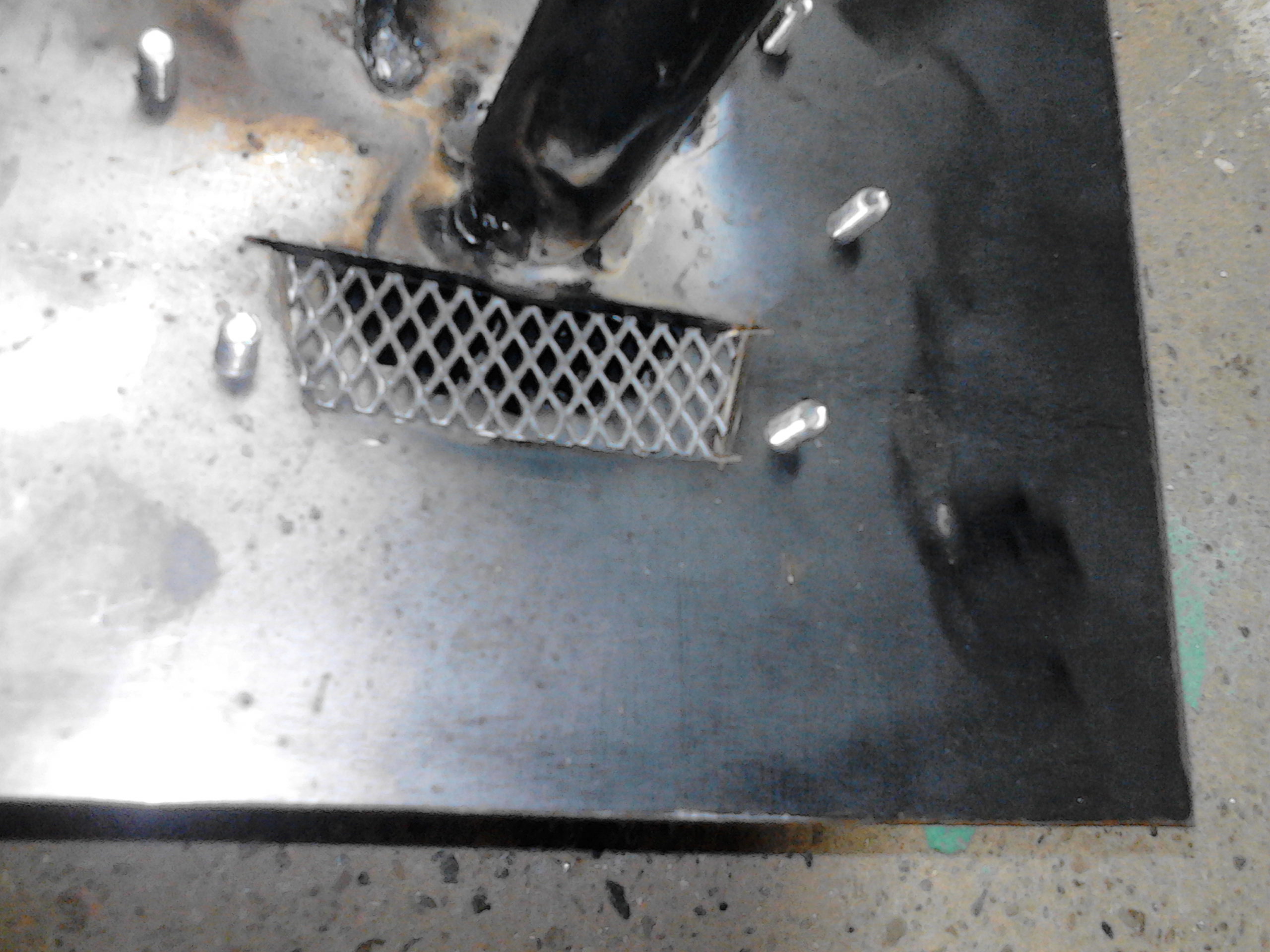

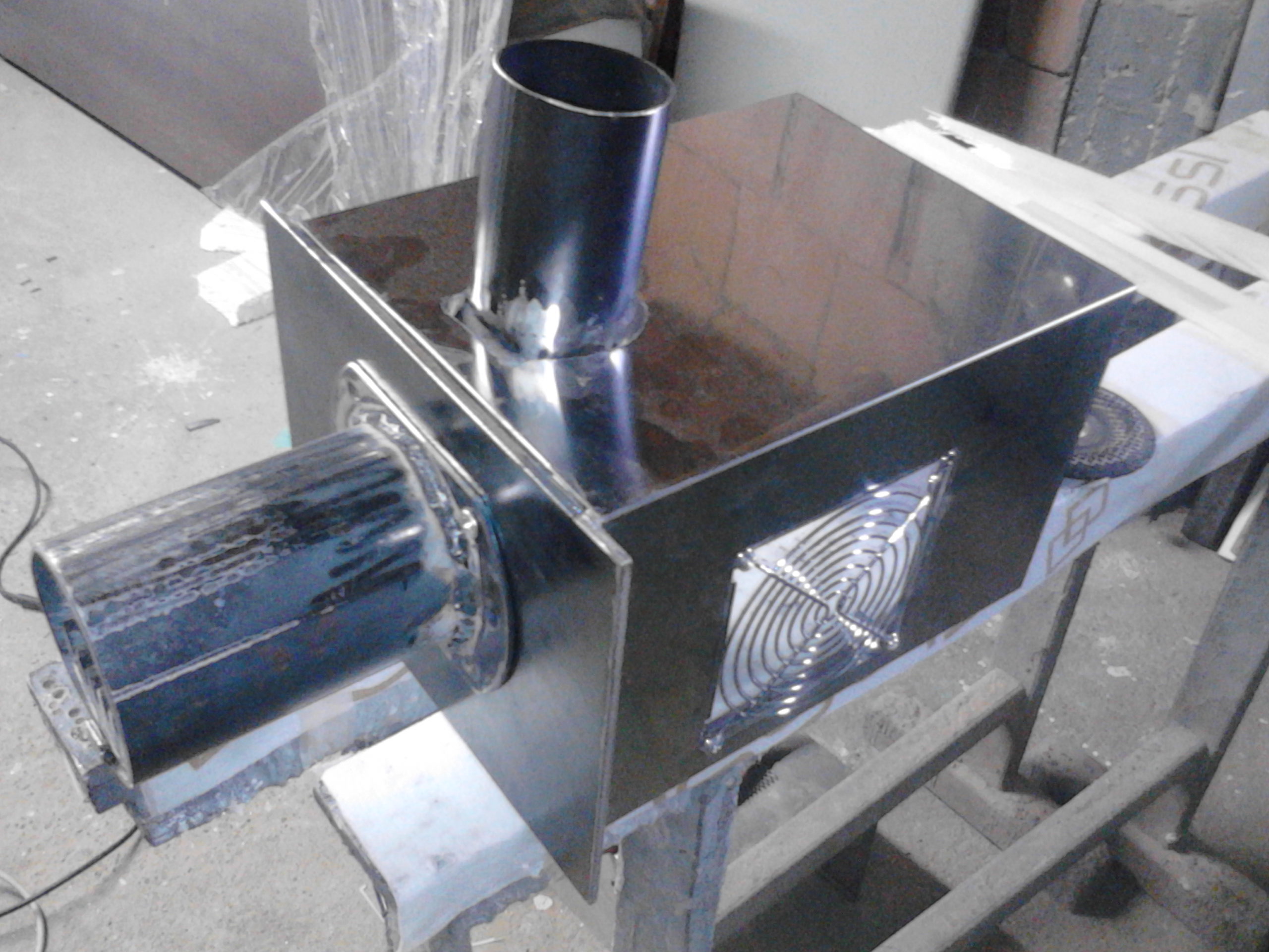

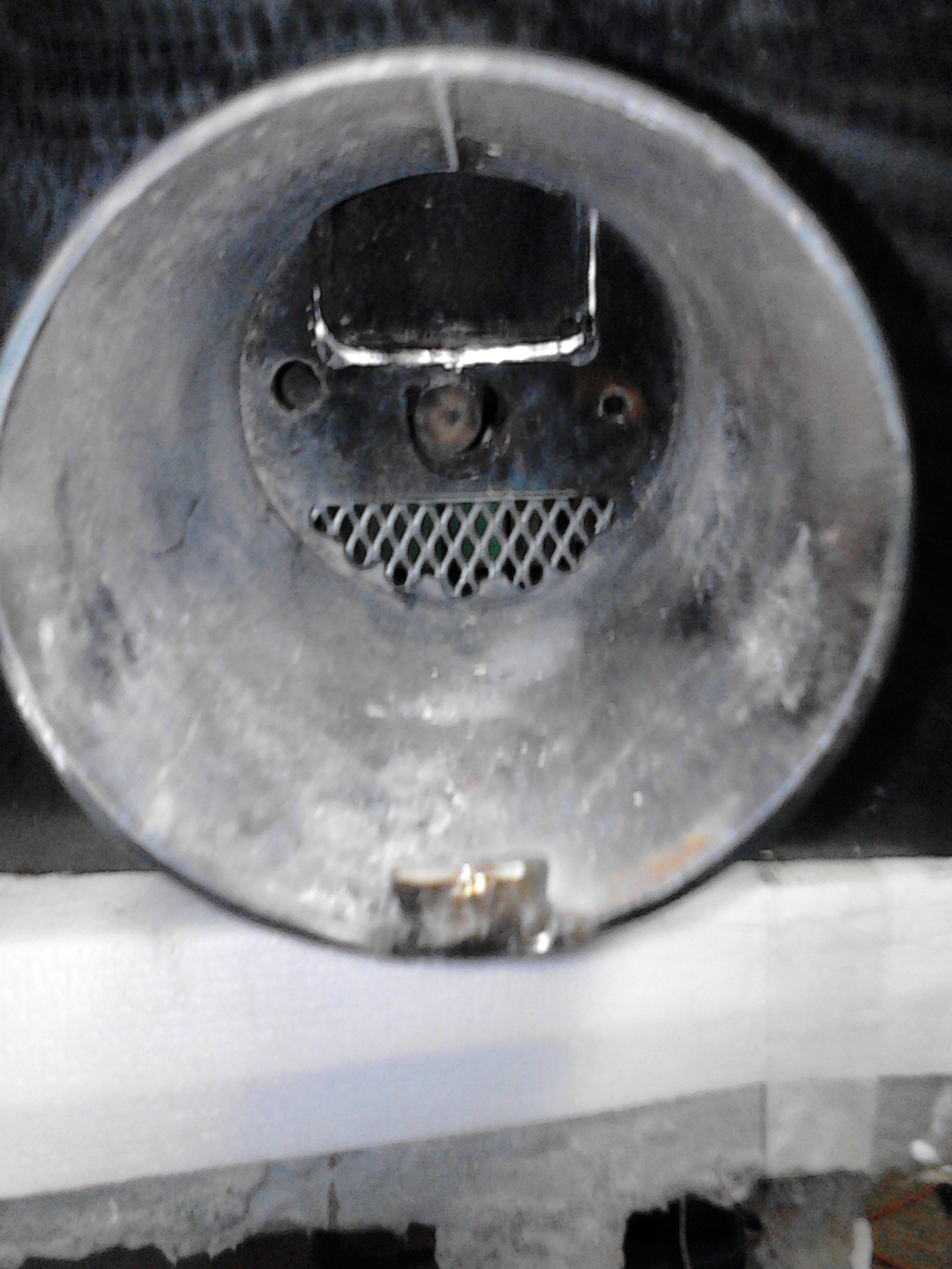

ivanziva lijepo je kad čovjek odluči da nešto uradi svojim rukama. Na slikama se ne vidi mnogo stvari koje su bitne za dobar rad gorionika. Na ovom što se vidi ne sviđa mi se ako su ovi zubi na izlazu zavareni, preko ove zajedničke ploče sav oklop će ti biti vreo od plamene cijevi. Ovaj otvor sa mrežicom naslućujem šta je ali nisam siguran. Ako uskladiš otvore za primarni i sekundarni vazduh te otvore na rešetci, oklop ti neće biti potreban. Ako to ne uskladiš oklop ti neće pomoći. Kritike shvati kao dobronamjerne jer svaka prepravka i neuspjeh ubija moral u čovjeku. Slika unutrašnjosti plamenika bi mnogo ispričala. Pozdrav i samo naprijed
ivanziva
ivanziva's picture
Registrovan dana: 27/02/2010
Hvala dusanmijat na dobronamernim komentarima. Mrežica je na izlazu vazduha ispod rešetke da se kod čišćenja neki pelet nebi zavukao gde ne treba a što se te ploče tiče, to će biti vrata a tubus planiram odvojiti i izoliratu da ne bi grejao vrata... nego još trebam nabaviti ventilator, foto-ćeliju i elektroniku. Problem mi je vraćanja plamena u punjač što je, verujem, zbog odnosa primarnog i sekundarnog vazduha ili grešim? Evo i slika... Pozdrav
