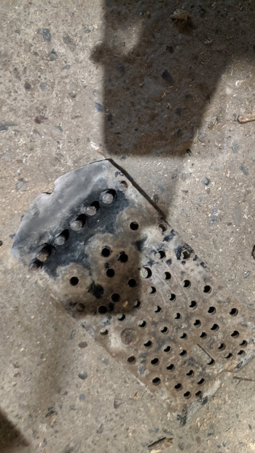

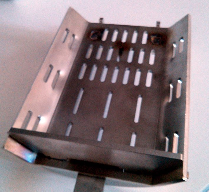

Moj dozer dozira 32kg/h. Mjerio nekoliko puta i svaki put je gotovo identičan rezultat. Kod dozera je bitno da nema centralnu osovinu, prvo sam bio postavio dozer sa centralnom osovinom koji je lomio pelet pa neravnomjerno dozira pošto nije mogao da "radi" i tako svako doziranje različit broj obrtaja. Sad imam dozer koji nema centralnu osovinu pokreće ga motorić od brisača montiran na glavu od flekserice. Ja sam u svoju elektroniku uprogramirao opciju gdje mogu da doziranje ograničim na jednu sekundu. Znači ukoliko je snaga gorionika 20kW to bi značilo da treba da sagori oko 4kg peleta na 1 sat. To bi značilo da moj dozer mora da radi 7min i 30s u toku jednog sata što bi značilo da dozer aktivira oko 450 puta u toku jednog sata. Zbog velikog momenta doziranje je uvijek ravnomjerno. Takođe imam i druge opcije za podešavanja vremena doziranja u zavisnosti od željene snage gorionika ali najbolje mi se pokazalo doziranje od 1h. Na slici dole je moja prerađena rešetka ali nisam baš najzadovoljniji. Tako da sam odlučio sve da radim od nule. Možete li mi reći kako ste obrađivali svoju rešetku da dobijete ove uzdužne proreze? I šta mislite o dizajnu rešetke sa druge slike?

Model rešetke nije loš samo, mislim da ima viška otvora, pogotovo na prednjoj strani

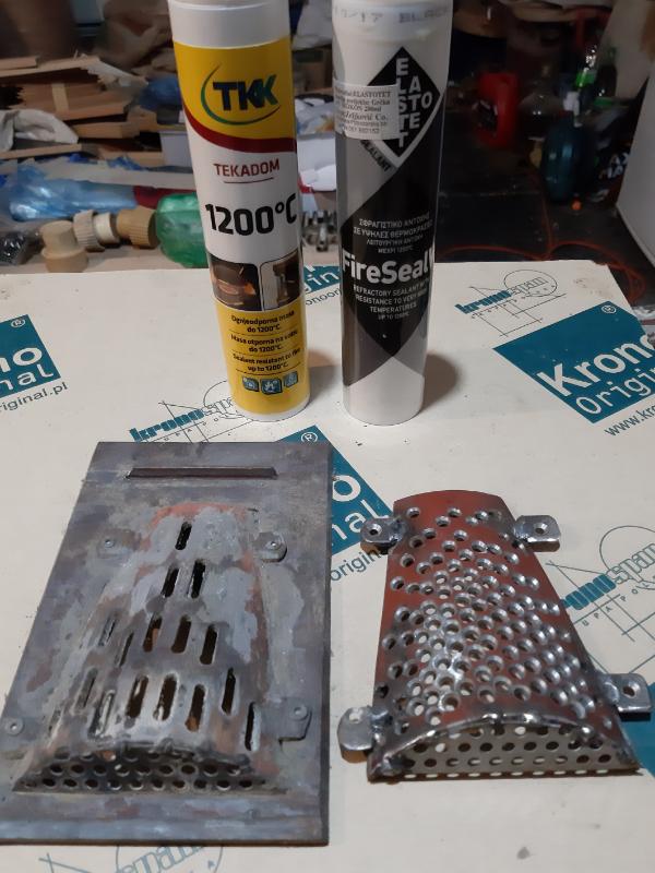

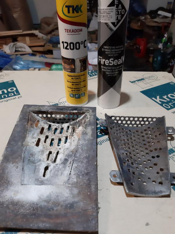

Izgled ispitne rešetke sa izmjenjivim ulošcima.
Ovom termo otpornom masom zatvaraju se suvišne rupe dok se ne dobije odgovarajuća kombinacija
