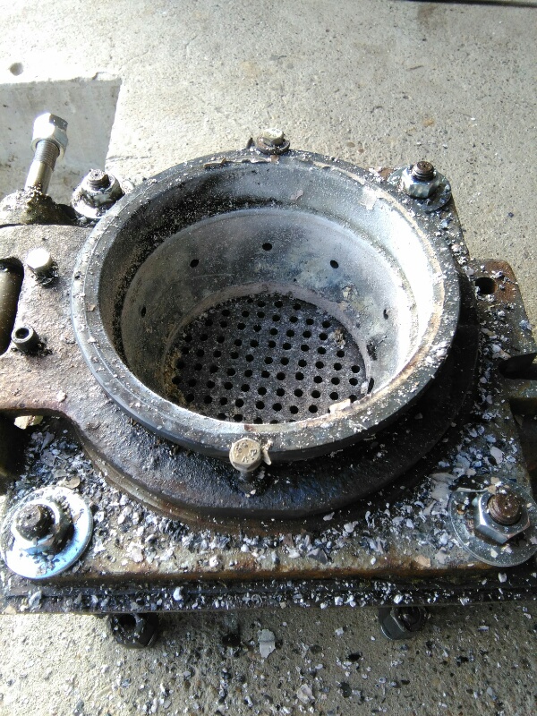

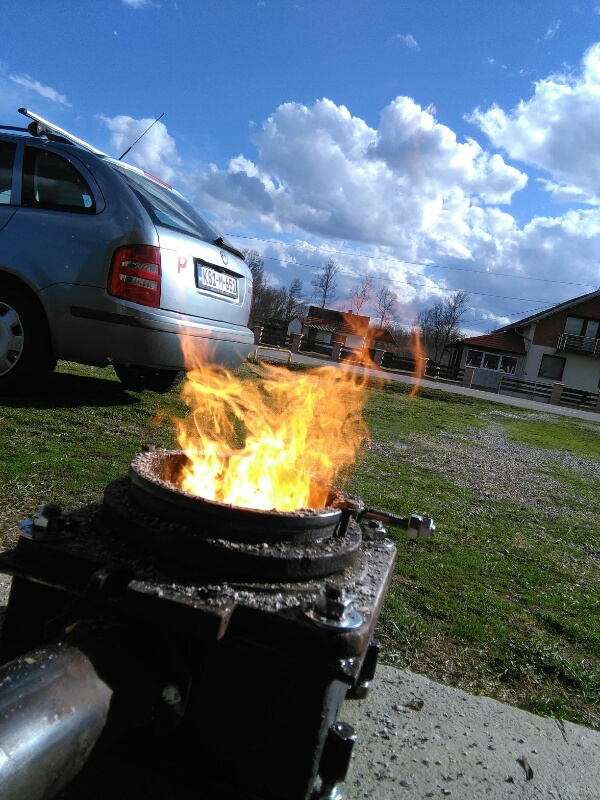

Dusane kakvo imas misljenje o ,,izvirucem,, sistemu gorionika o kome vec duze vreme razmisljam kao pogodnim za losiju vrstu peleta
dusanmijat
dusanmijat's picture
Registrovan dana: 16/05/2012
Nije baš jednostavan za izradu, za loš pelet moraš imati neku vrstu čišćenja, sklon je samozapaljenju u cijevi ako se ne riješi pražnjenje gorionika pri gašenju. Prvi pokušaj izrade gorionika je bio sa izvirućim ložištem i nisam bio zadovoljan

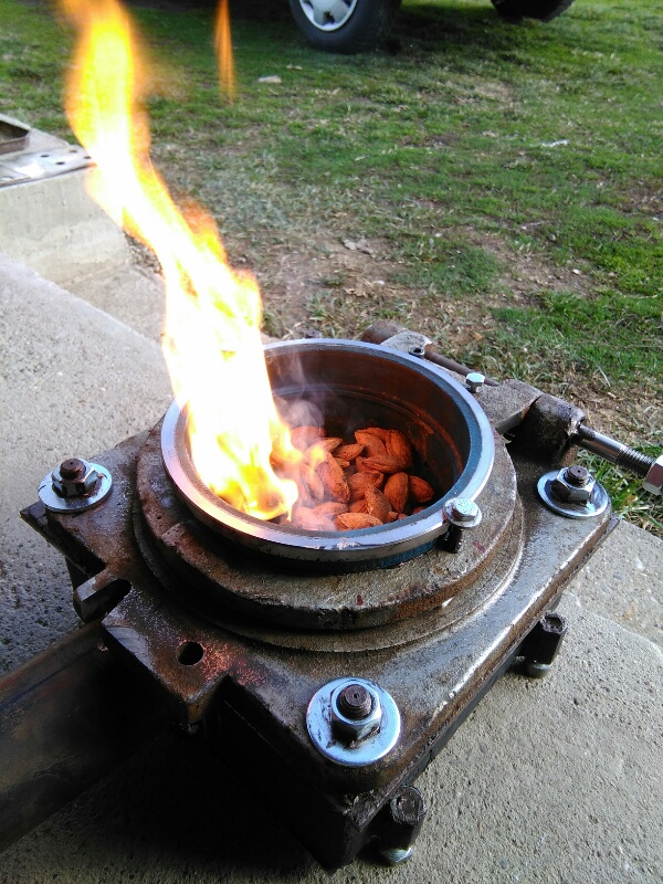

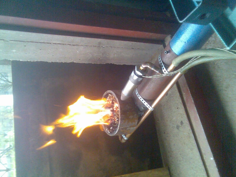

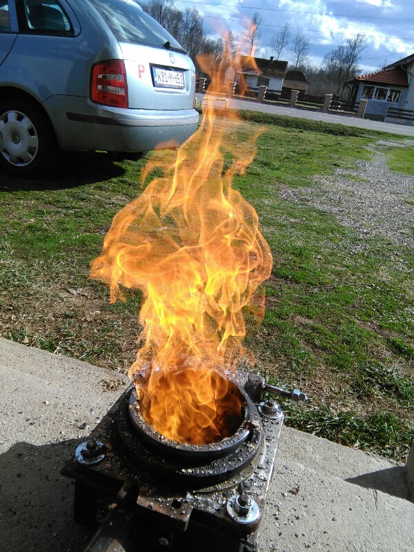

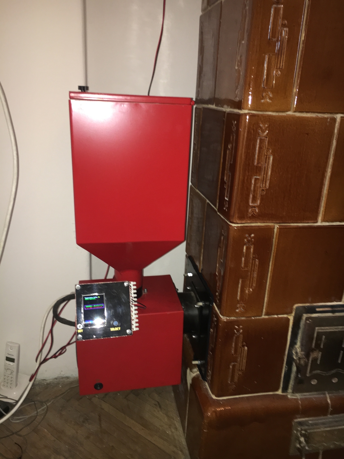

Nisam više izdržao a da ne potpalim novi gorionik. Većina stvari je improvizovana ali suštinu sam otprilike sagledao. Lijepo se razvija plamen, odnos primar-sekundar malo ću korigovati a bez problema poteže 30 i koji kw više. Vjetar mi je skratio uživanje ali ovo što sam vidio- zadovoljan sam. Slede korekcije, završetak dozatora za košticu šljive a onda pakovanje u ložište kotla

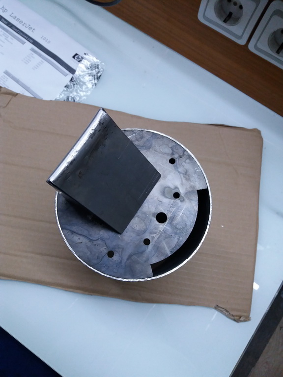

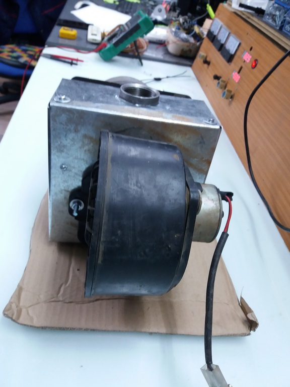

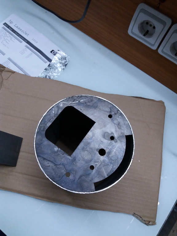

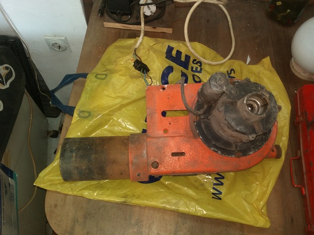

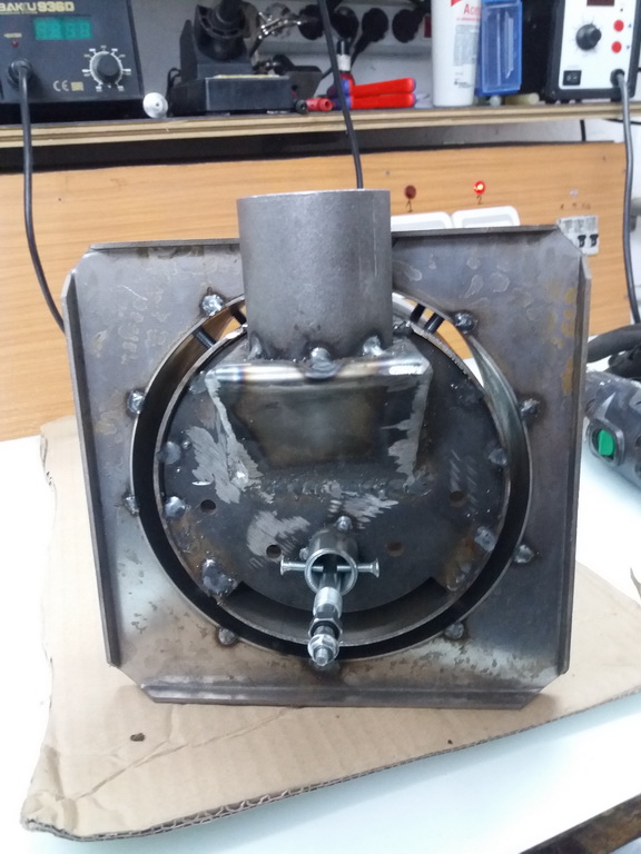

Citam redovno ovu temu oko gorionika na pelet pa sam se i sam bacio na njegovu izradu, pa bih molio ako neki imaju nekog iskustva da mi daju neke primedbe na moju izradu.
Uspeo sam da nadjem neke slike na netu i po njima uradio nesto slicno.
Nisam jos zavario delove, samo sam slikao da se vidi kako bi izgledalo pa resetka deluje nakrivo.
U gorionik bi pelet upadao slobodnim padom iz transportera koliko je vec potrebno. to bih resio elektronikom.
U srednju veliku rupu bih ubacio grejac, nju cu prosiriti po potrebi dok mi stigne grejac, ne znam tacne dimenzije.
i jos bih sa jedne strane dodao rupu za fotoceliju.
ostale male rupe su za sekundarni vazduh.
precnika su 5mm.
Kada zavrsim sve, postavicu slike da se vidi i ostali deo, ako uopste ima smisla da zavrsavam, jer nemam iskustva sa gorionicima na pelet.

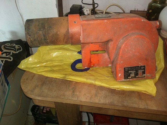

A druga stvar m zanima da li vredi moj kotao da preradjujem jer je on pravljen za biomasu, tj sojinu slamu.
Ogroman je, pa je moje pitanje gde staviti gorionik?
Ja bih ga stavio u gornji polozaj prikazan na slici jer bi plamen udarao diketno u vodeni prostor i mislim da bi tu najbolje zagrevao vodu, nego u donjem polozaju gde bi preko vazduha toplota dolazila na ostale zidove kotla.
Imam klapnu na dimnjaku ako je potrebno dimnjak prigusiti, jer je izlaz 250mm precnika. i Dimnjak visok oko 10 metara.
Svaki savet je dobro dosao, hvala mnogo.
Ako jos nesto treba da navedem od podataka, recite.
Hvala velika unapred...

milanerg, dobro došli na forum.
Koliko bi blizina plamene cevi uticala na trajnost lima kotla ukoliko bi plamen bio tako blizu do vodene pregrade.

Pa ne znam ni sam, I sada plamen od slame ide u njega, jeste da je slabijeg inteziteta od gorionika. Stvarno ne znam.
Debljina lima je 5mm, radi tako nekih 7 godina, nema promene od prvog dana kako je napravljen kotao.
A druga stvar, resetku u donjem delu lozista sam pravio od besavnih cevi 1 col, i na njima nema promene nikakve, dok se ranije kada resetka nije bila sa vodenim prostorom topila i krivila...
Da li imate neki predlog sta da uradim?
Nije ga problem odaljiti, a da li ima smisla, tj da li bi moglo adekvatno zagrejati vodu ili bi to bilo neisplativo?
Online
Verovatno negativno utiče i na efikasnost sagorevanja kada plamen relativno brzo nakon izlaska iz plamene cevi počne da se hladi. Kod namenskih kotlova za pelet cevni izmenjivač je relativno udaljen ok komore u kojoj je se odigrava sagorevanje. Tako da energiju oduzimate tek na izmenjivaču kad se proces sagorevanja već u potpunosti obavio na višim temperaturama. Ne znam šta drugo da vas posavetujem a da bude pametno. Javiće se valjda neko od članova koji se ovim bavi i imaja iskustva....

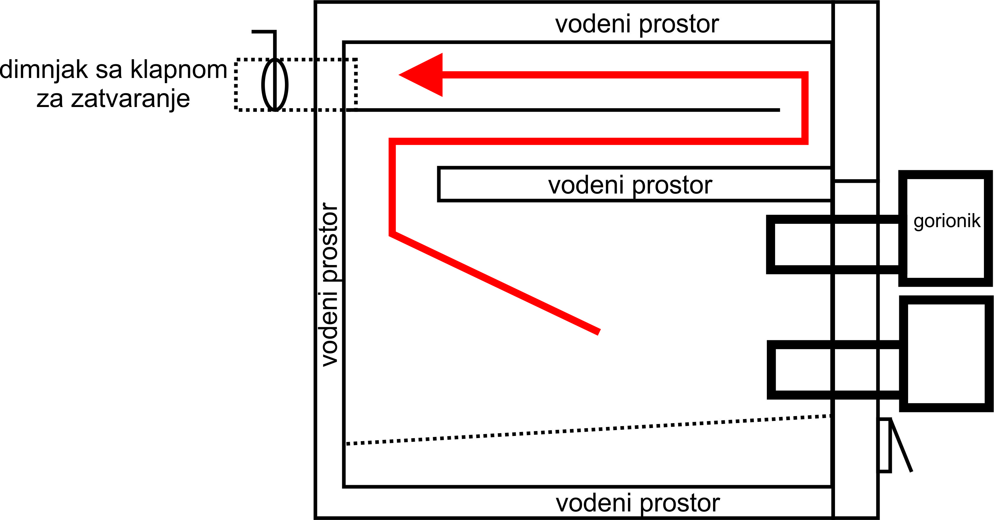

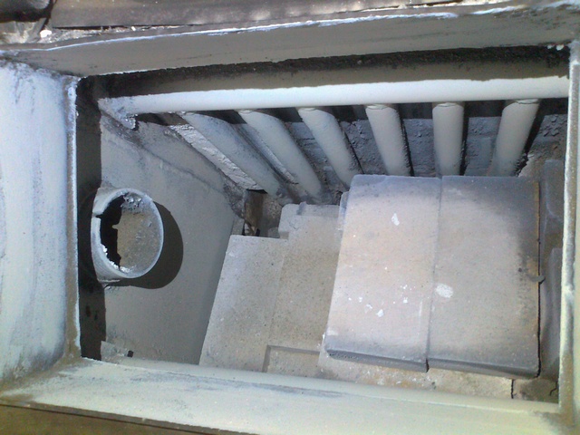

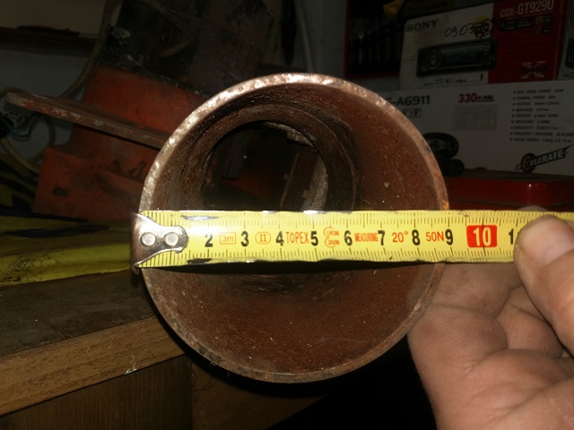

U tako velikom ložištu baklja od gorionika neće imati baš veliki efekat direktnim zračenjem. Šteta bi bilo ne iskoristiti veliko ložište za šamotni lavirint ispred gorionika. Podizanjem temperature plamena poboljšat će se sagorijevanje a izmjenjivači će biti efikasniji jer će se manje prljati. Otvore na rešetci djelimično zatvoriti (poželjno bi bilo šamotom, može i 3 cm debljine) a ostaviti otvor u onom dijelu gdje je pepeo naj prisutniji. Gorionik postaviti u donjem dijelu ložišta.
Nemoj da vas zbunjuje ova cijev na lijevoj strani, ona nije u funkciji, to je alternativa
Online
Dusanmijat, jel možete da skicirate kako je tunel formiran. Pretpostavljam da horizontalne opeke idu u cik-cak (zbog što duže putanje) kao put dima kroz registre kod kotlova sa horizontalnim izmenjivaćem?

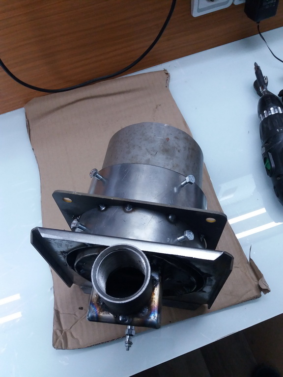

Nije losa ideja, imam nesto opeke na tavanu, mogao bih da je ubacim unutra, ali bih je mozda samo poredjao, ne bih je vezivao samotnim setom, jer ako se desi nesto da pelet bude preskup, ili ga nema u prodaji, da mogu naloziti bale od soje kao i do sada.
Nesto sam radio, uskoro cu zavrsiti pa pokusati upaliti vatru, nadam se da ce mi uspeti.

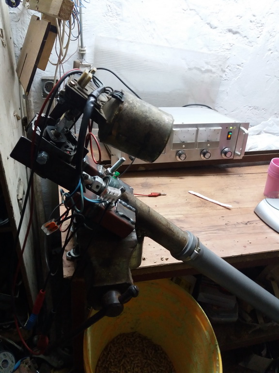

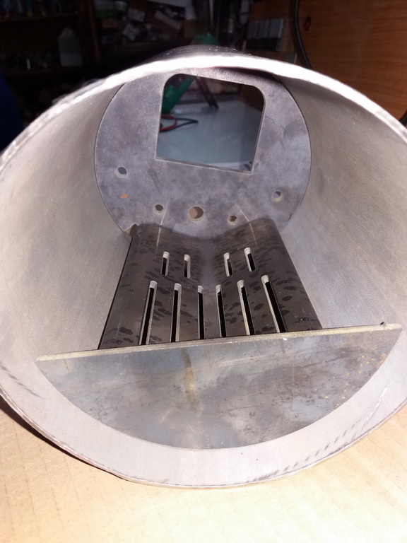

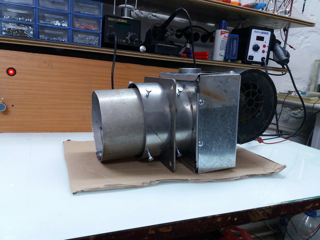

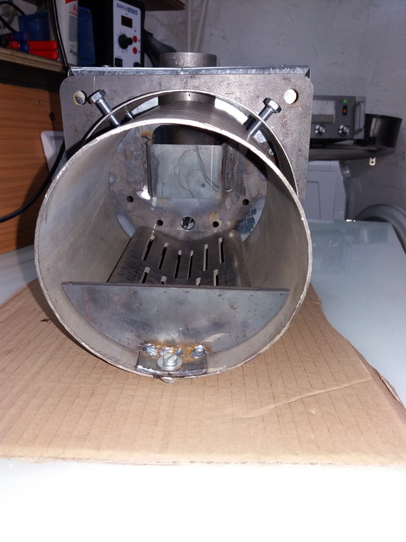

U prilogu su mi slike, transporter se malo losije vidi zbog svetla.
Ako neko vidi vec neke greske o kojima ja nemam pojma, slobodno neka sugerise, da se en razocaram bas jako pri prvom paljenju Smile
Hvala mnogo.

Da bi komentarisali trebali bi imati malo više podataka o vrsti materijala i mjerama. Početak je obećavajući i nije ga radio neko ko baš nema nikakvog iskustva. Unutrašnjost se ne vidi dobro ali ono što se vidi mogu da ukažem na sledeće: Ovu prednju zastavicu treba osloboditi ovog šrafa jer će se jako teško odvrtati poslije pregrijavanja. Jednostavno zaheftati dvije matice ispred i dvije iza i on će svojom težinom da stoji kako treba. Tubus i prirubnica su razdvojeni zbog prenosa toplote i to je dobro, u nastavku treba obezbjediti dihtovanje da kroz taj kanal vazduh ne može dospjeti u ložište ne kontrolisano. Ne znam zašto forsirati grijač na 12 v ali treba znati da nije nužno da vrh mora biti u peletu. U svakom slučaju grijač mora biti u sredini cijevi da vazduh struji oko njega a ne ovako jednim dijelom naslonjen na stijenku. Možemo li znati nešto od podataka za dozator a naročito minimalan i maksimalan kapacitet ( gr/min.) Rešetka treba dobro da naliježe na stijenke da se ne provlači primarni vazduh sa strane. Zamisao, kolike snage bi trebao biti ovaj gorionik? Lavirint od šamota se slaže u zavisnosti od prostora i ideje ali prepreke ne smiju stajati blizu otvora gorionika i nigdje kanal ne smije biti uži od same plamene cijevi. Šamot se samo poslaže bez ikakvog fiksiranja. Dužinu lavirinta prilagoditi cugu dimnjaka da ne dođe do zagušenja i povratka plinova kroz crijevo dozatora. Čekamo nastavak

Obrati drug paznju na resetku.
Najveci problem je kako ocistitit resetku ako lozis agro pelet.
Neko to resava sa max ubrzanjem ventilatora pa jednostavno izduva ostatke a neko....
Ja pokusavam da probam da napravim pokretni rost u plamenoj cevi tako da se konstantno krece u krug kao lanac.Ako uspem to poslacu ti slike.
Inace izrada gorionika ti je na zavidnom nivou.
Samo napred\

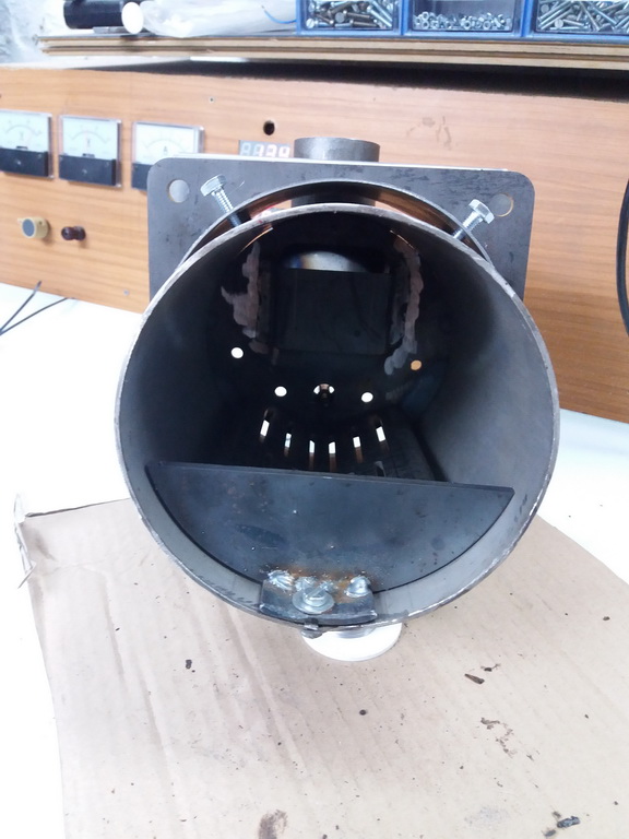

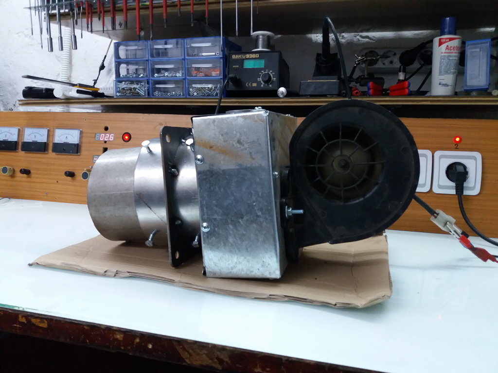

Iskustva nemam bas jer radim u elektro struci, u energetici i automatici.. Imam nesto malo znanja o masinstvu pa otuda ovo ponesto znam da uradim. Delove su mi po nacrtu isekli u firmi na masini sa vodenim mlazom, tako da tu nema gresaka.
Materijal je sledeci, plamena cev je prohrom 2,5mm debljine, ostali materijal je od 3mm do 5mm vatrostalni celik za izradu kotlova za centralno grejanje, ostalo mi kada sam pravio kotao za biomasu.
Resetka je od 5mm, zadnji deo plamene cevi je isto 5mm, a ovaj deo napred, polumesec od 3mm, vreme ce pokazati da li je potrebno deblje limove stavljati.
Nemam bas iskustva, mnogo sam citao o gorionicima, pa resio da iskopiram bosch, nekako mi je delovao najjednostavniji za izradu.
Ne znam ni sam sta da ocekujem, mozda nekih 30-40kW, ovaj sto sam gledao po dimenzijama, je oko 35kW.
A kotao sam takodje pravio po kotlu koji ima 50kW, ali radi stalno na pola snage. imam oko 150 kvadrata dobroizolovane kuce plus 20 kvadrata radionice, koja nije bas izolovana, sve to grejem na 25 stepeni, a radionicu na 20. I nisam imao problema nikada.
Ako neko zeli mogu nacrt da ubacim kao fotografiju kako bi se videle dimenzije po kojima sam radio.
Grejac i ventilator forsiram na 12VDC zbog izbegavanja invertera, da moze da radi i ako dodje do nestanka el. energije. Jer brzina ventilatora ne bi bila ista na inverteru i na sinusnom naponu iz mreze, pa bi mozda bilo nekih problema. A grejac je isto dosta velike snage, pa bi i ozbiljan inverter morao gurati to sve.
Nisam bas mnogo paznje posvetio dozatoru, to cu ako uspe gorionik da usavrsim malo, znam za sada samo max kapacitet i on je oko 400-420g/min, a ostalo planiram regulisati elektronikom, pa bi tako bilo moguce izbaciti bilo koju manju kolicinu od toga.
Resetka dobro naleze, na to sam i pazio da ne bi vazduh strujao sa strane resetke nego samo kroz rupe.

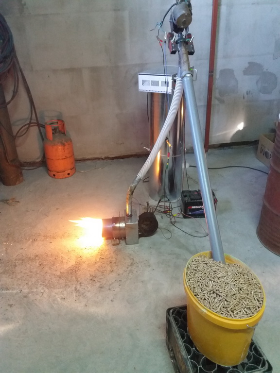

Nesto sam radio veceras, upakovao sam ga u kutiju od nekog lima, i namontirao ventilator, dopada mi se kako radi za pocetak. struji vazduh svugde gde bi trebalo, onako kako sam zamislio.
E sada ne znam da li ima neko neke podatke za kolicinu vazduha ili se to steluje pomocu izlaznih gasova?
Ventilator ce takodje regulisati elektronika...
Planiram da probam sa drvnim peletom, pa ako bude mogao da trosi agropelet bice dobro jer je skoro duplo jeftiniji. Mada vidim iz price da je problem sa njegovim ciscenjem.

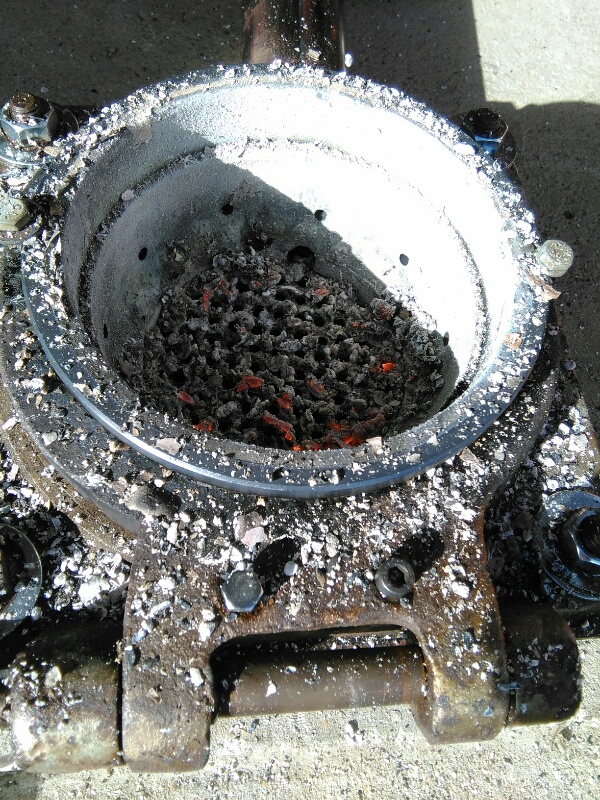

Evo pokusao sam prvo paljenje ali nisam bas dobio neke rezultate.
Ubacio sam nekih 200g peleta, pokrenuo vent na neku najminimalnij brzinu, ukljucio grejac, i za nekih 10 sec se pojavio plamen.
Polako sam pojacavao ventilator, dok se plamen nije razgoreo i iskljucio grejac.
Pelet lepo gori, ali nemam izbacivanje plamena van plamene cevi kako sam vidjao to kod drugih.
Ako pojacavam ventilator samo izbacuje zar i ziv pelet van resetke, ima snage mnogo, ali mi se cini da je sekundarni vazduh mali.
Pa bih da pitam za savet, da li da ove 4 rupe pozadi izbusim na vece, trenutno su nesto oko 5,5mm, ili da dodam jos rupa u gornjoj zoni?
Ili da pak pravim nesto pozadi za regulaciju primarnog vazduha?
Dopada mi se kako radi, zadnji deo gorionika je optpuno hladan, i zadnji deo plamene cevi je mlak, vazduh stalno struji oko nje pa se i ona hladi, kada se vatra ugasila, plamena cev se ohladila za pola minuta.
Daniel66
Daniel66's picture
Registrovan dana: 11/01/2018
Probaj prvo da povecas kolicinu peleta da bi vazduh strujao kroz pelet.Sad ti je sve igra zivaca dok ne nadjes recepturu.Meni je primarno punjenje 24s a rek onda krece upaljac.
Tek na kraju razbusuj nesto jer posle nema nazad.

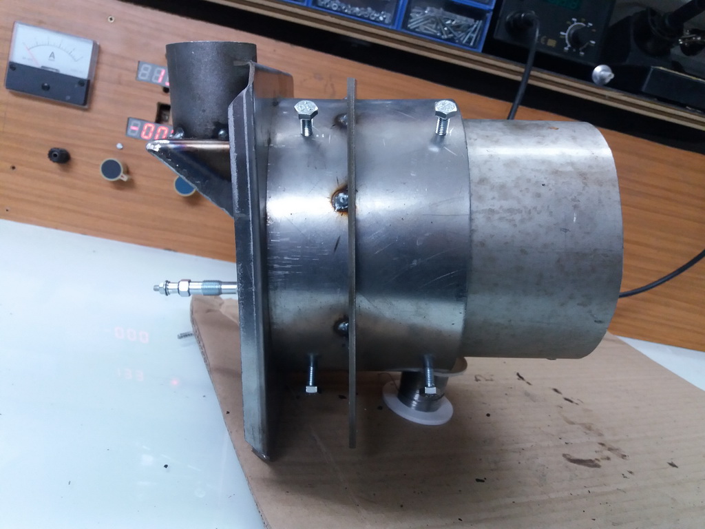

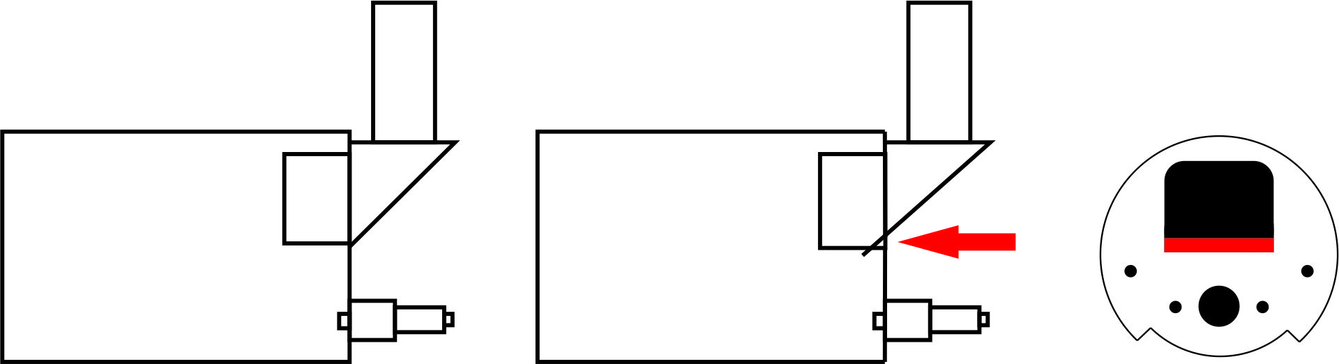

Uspeo sam ga doterati da radi, savetovao sam se sa clanovima Daniel66 i Alek.petro sa ovog foruma kojima se mnogo zahvaljujem.
Kada je gorionik proradio kako treba poceo mi se javljati problem sa zagrevanjem dela za doziranje, i zapaljivanje prasine koja ostaje u njemu od peleta, i topljenje creva za doziranje.
Prepravio sam mehanicki deo za doziranje: napravio sam novi deo na koji pelet pada iz cevi za doziranje pod malo manjim uglom kako bi ostao otvor za vazduh ispod nje i malo duzu u odnosu na zadnji zid gorionika.
Tako da za sada nemam problema sa ulaskom plamena u cev za doziranje ni posle sat vremena rada, cev ostaje mlaka.
Ostaje mi da napravim jos neki siber za podesavanje tog otvora kako ne bi previse vazduha ulazilo na njega, nego taman toliko da mi plamen ne pravi probleme.

milanerg@gmail.com drago mi je kada si osjetio zadovoljstvo u plodovima svoga rada. Mislio sam se ranije uključiti ali sam imao obaveza oko završetka nekog "stolića" od 3,5 m. Malo me buni jedna rečenica iz tvog predhodnog posta i nadam se da nije u pitanju ono na šta sumnjam.
"Dopada mi se kako radi, zadnji deo gorionika je optpuno hladan, i zadnji deo plamene cevi je mlak, vazduh stalno struji oko nje pa se i ona hladi,"
Dali ovo znači da ventilator, osim kroz cijev, uduvava vazduh u ložište i sa vanjske strane cijevi? Dali je predviđen neki kontroler za upravljanje gorionikom? Prije početka izrade šibera imaj na umu kad postaviš gorionik na kotao da je u ložištu podpritisak.

Pa da struji vazduh oko cevi, ne znam da li je to bas dobro, to sam smanjio skoro skroz, jedva prolazi vazduh oko nje, tek toliko da je hladi da se ne usijava. otvor izmedju plamene cevi i tela gorionika sam zatvorio azbestnim uzetom, i ostavio mali prolaz.
Znam da je u kotlu podpritisak, danas cu ubaciti gorionik u loziste, pa cu videti kako se ponasa i da li moram preradjivati nesto.

Sav taj vazduh koji prođe sa vanjske strane cijevi je čist gubitak kada je kotao u radu a učinak (za hlađenje) će biti zanemariv. Sav vazduh mora biti kontrolisan i okarakterisan kao primarni ili sekundarni. Naturela kontroler ima dosta dobrih opcija pa možemo komentarisati i po potrebi nadograditi tvoje opcije kada to dođe na red.

Jedan takav je prosle sezone prikacen na centralno i radio celu zimu na sojin pelet bez gasenja.Grejao je 73 m2 u proseku 20 kg za 24 sata a kada je bio veliki minus isla potrosnja i do 30 kg na 24h.
  • Kaljeva na pelet
  • Kaljeva
  • Gorionik centralno
  • Gorionik
jozhasombor
jozhasombor's picture
Registrovan dana: 03/12/2018
pozdrav svima,novi sam na forumu i zainteresovan za pravljenje pelet gorionika,imam tam stadler pec i na nju bi prepravio na pelet tj dogradio bi gorionik,predhodno je pec imala gorionik na naftu i ja bi iskoristio kuciste i ventilator kao osnova za pravljenje gorionika na pelet...svaki predlog i savet su dobro dosli! Smile evo par fotki gorionika koji sam rasturio
