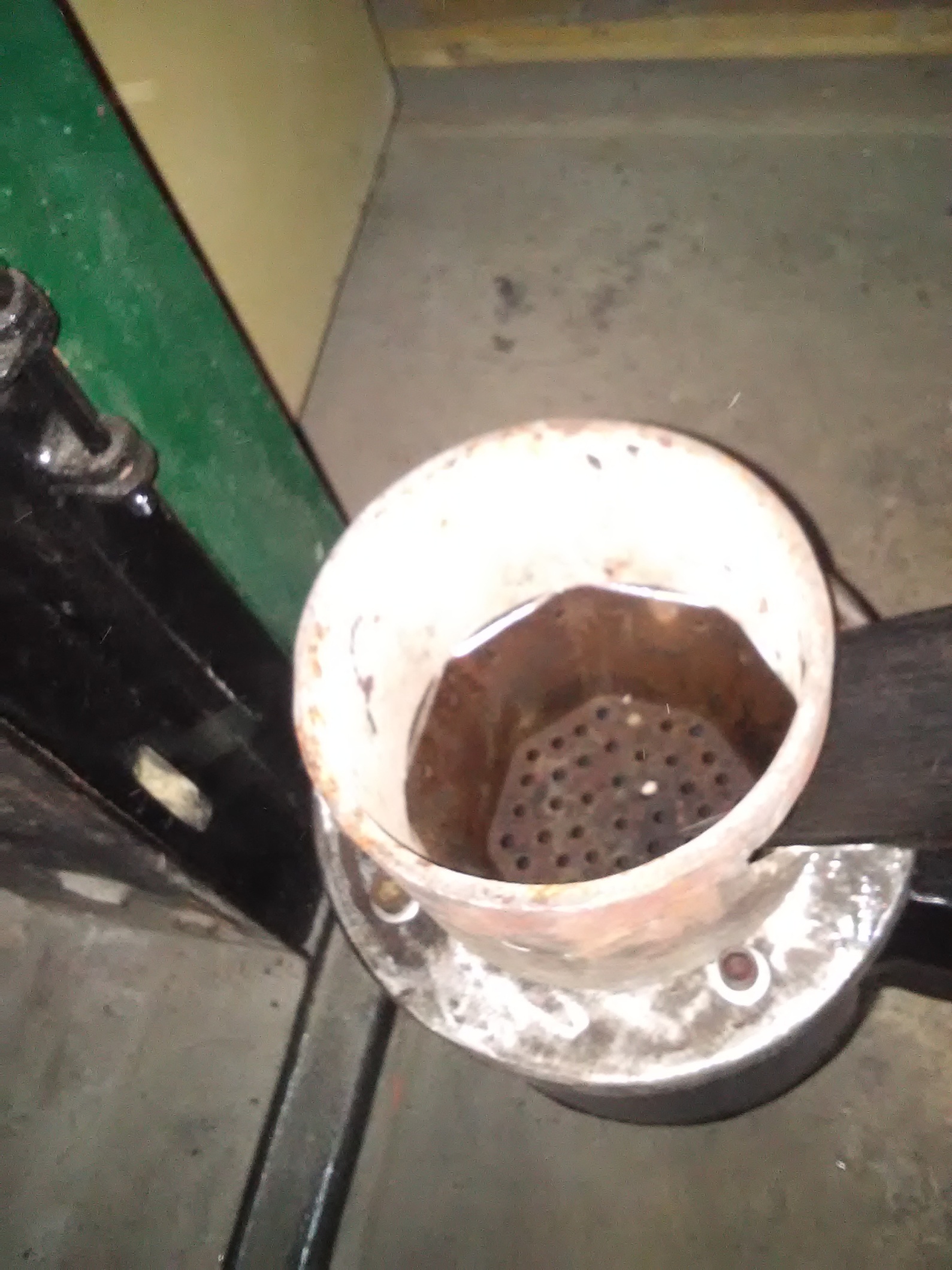

Danas izvrsena nulta proba sve ispitano elektronika radi podesavanja namestena sutra sipam pelet i palim.Neka mi je sa srecom.
Ako bude dobro stavljam na you tube.Pozdrav

Pogledajte video pusten gorionik u rad.
Sta uraditi sa dimom iz rezervoara?
https://www.youtube.com/watch?v=-C1CNGOEIqY

Posledicu vidimo a uzrok se
#370
dusanmijat
dusanmijat's picture
Registrovan dana: 16/05/2012
Posledicu vidimo a uzrok se trebao suzbijati komentarima i savjetima kroz rad. Treba prioritet dati na provjeru snage ventilatora, veličine ložišta, usmjerenosti vazduha, cug na peći.... Kad ponese želja rezultati su slični ovom. Ne kloni duhom, ohladi glavu i uspjeh je tu. Sretno
P.S. DOK PORED GORIONIKA VIDIŠ PLAMEN, NE OČEKUJ DRUGAČIJE REZULTATE

Polako Danijele to je tako u
#371
lav102
lav102's picture
Registrovan dana: 07/05/2014
Polako Danijele to je tako u pocetku , kad ga ugradis u neku pec i zadihtujes da ima kakav takav cug prepolovice se dim pa onda dalje malo podesavanja i dodje se do rezultata.

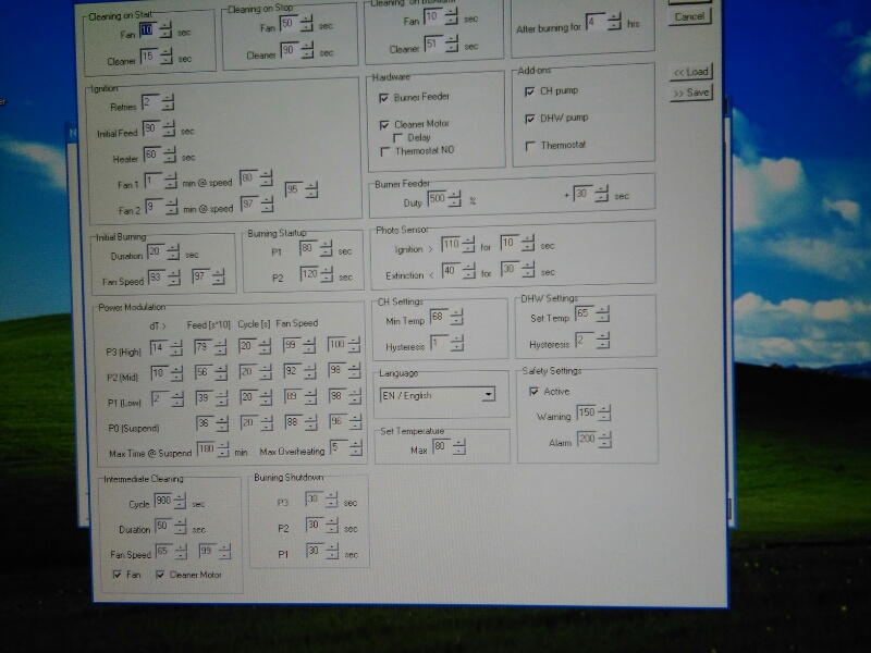

Danijele, brojevi bez
#374
dusanmijat

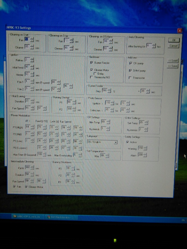

Danijele, brojevi bez objašnjenja skoro da ništa ne znače. Ovaj vntilator ako nije prigušen na potisu, može da izduva plamen veći od 50 kw. Ti si izduvao ispod 10 kw/h. Detalji konstrukcije su vrlo bitni i bez toga mi smo samo kibiceri koji ne mogu pomoći. Dali tebi nešto znače ovi moji parametri?
Sun, 18/02/2018 - 15:11
Dusane, ajde uradi print
#375
Chriss
Chriss's picture
Registrovan dana: 23/01/2018
Dusane, ajde uradi print screen tog ekrana pa tako postavi sliku/zamenije je sa novom.
Ne mogu da vidim skoro pa nista na njoj.
Hvala.
Sun, 18/02/2018 - 17:25
Dali je sad malo jasnija?
#376
dusanmijat
Sun, 18/02/2018 - 17:28
Sad je dobro. Koja je ovo
#377
Chriss
Chriss's picture
Sad je dobro.
Koja je ovo elektronika?
Mislim da li je ova kontrola sa nekog paraelnog porta pokrenuto ili neki mikroprocesor ili?
Sun, 18/02/2018 - 20:08
Elektronika je Naturela sa
#378
dusanmijat
Elektronika je Naturela sa skopčanim monitoringom pomoću aplikacije.

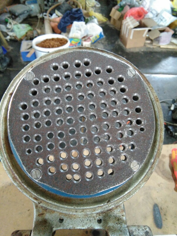

Ima li ko ideja na koje sve nacine moze da se uradi odpepeljavanje resetke na gorioniku
Ja na gorioniku imam motor na 220V i u rezimu rada radi na 90% tako da povecanjem brzine ventilatora ne dobijam nista.Doduse nije mi se desilo da mi gorionik radi duze od 3-4 sata taka da mi se nije ni zacepila resetka ali mislim da ce se to desiti posle visesatnog rada.

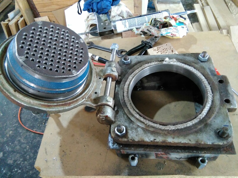

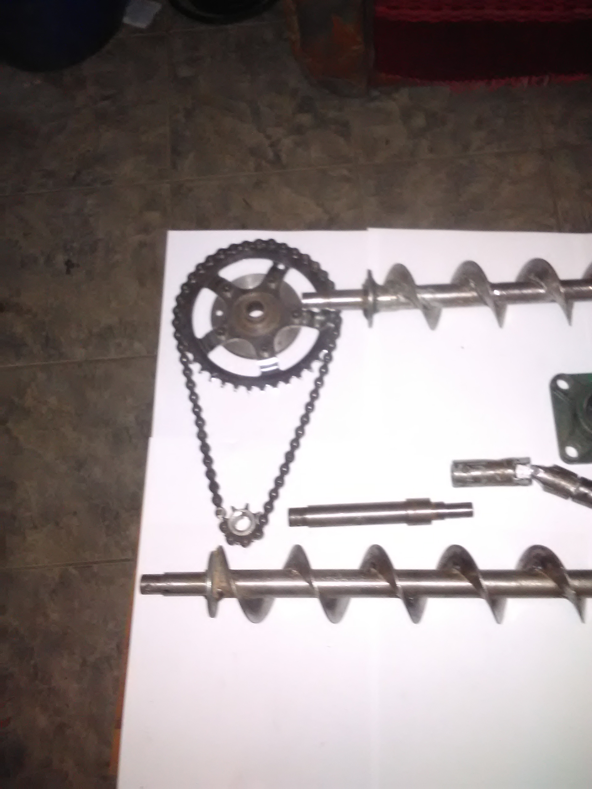

Skoro sve pozicije su gotove.
#385
dusanmijat

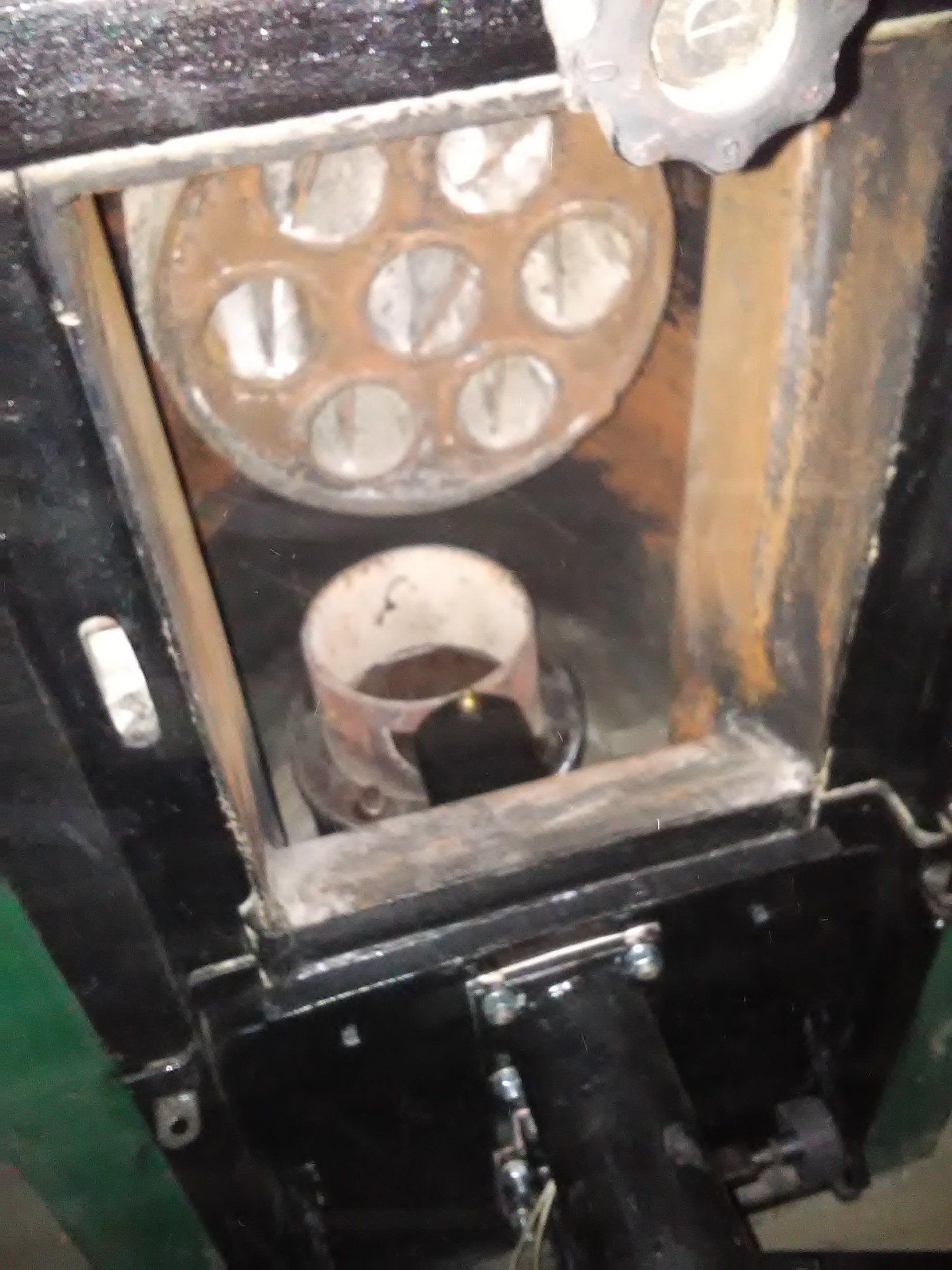

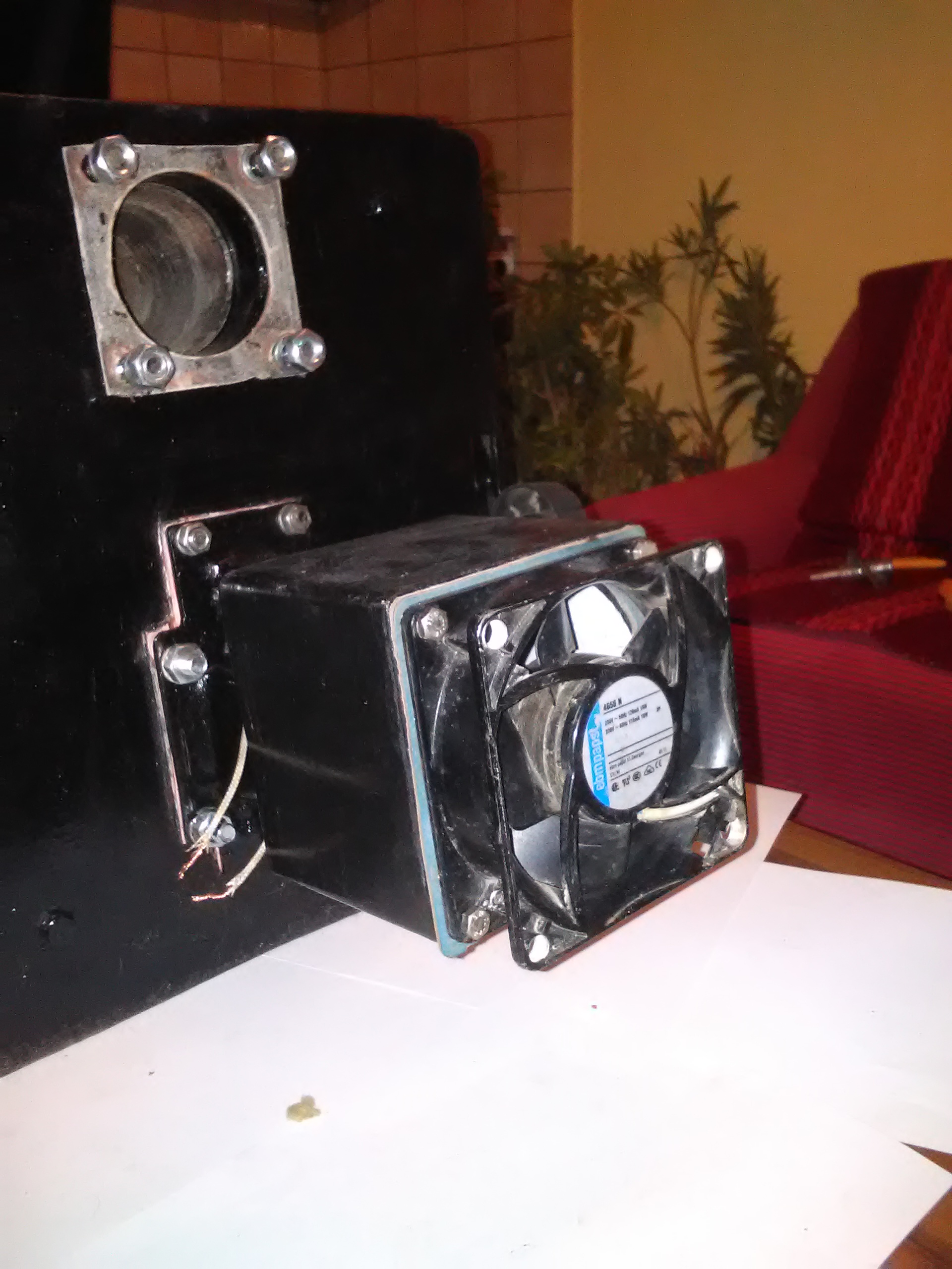

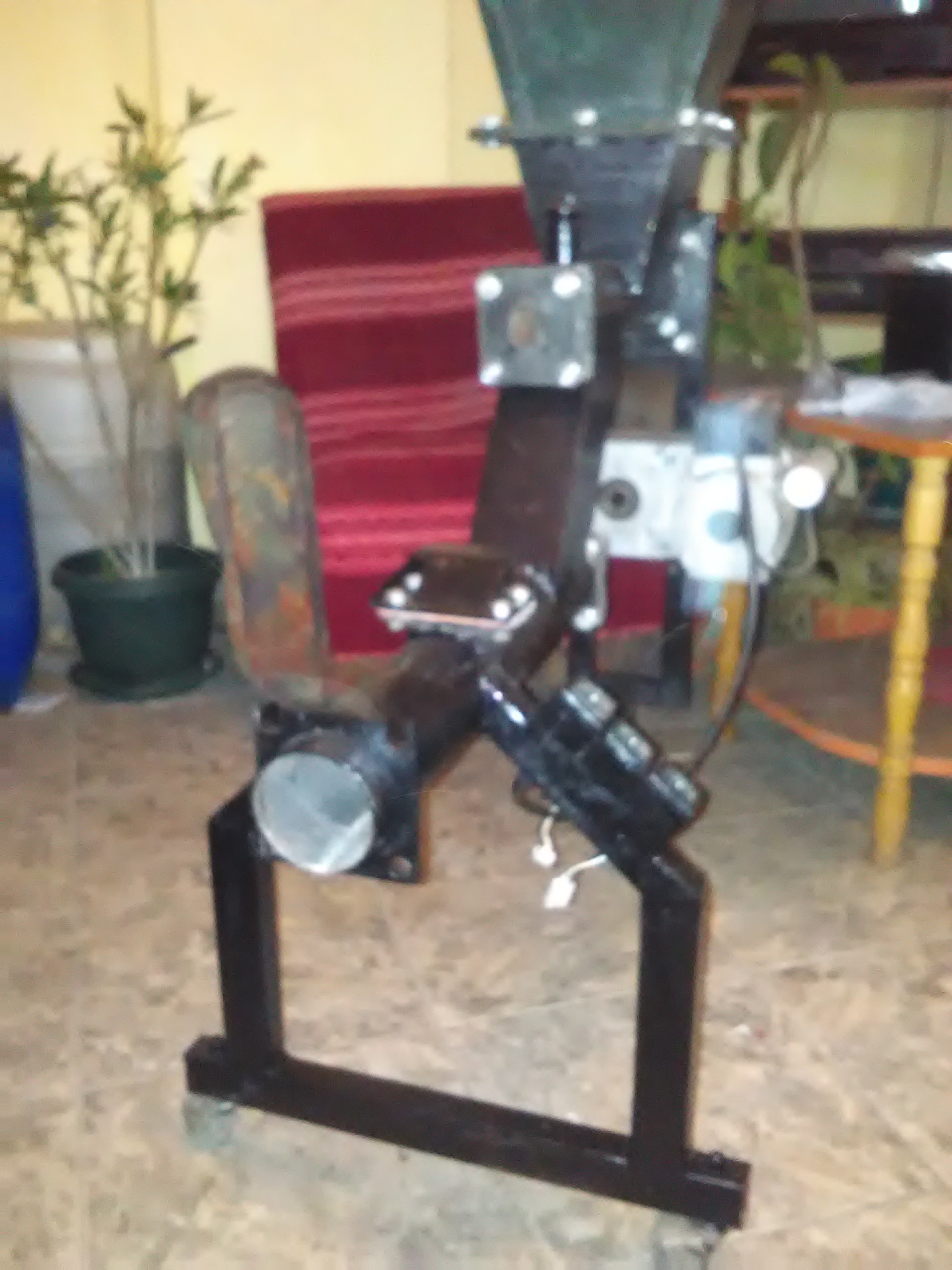

Skoro sve pozicije su gotove. Sledi priprema za probu na otvorenom a onda čekam otopljenje da gorionik ubacim u ložište. Sve šarafe obezbjeđujem bakarnom pastom do 1100°C a fiksne prelaze i dihtovanje ću odraditi silikonskim kitom do 1200°C

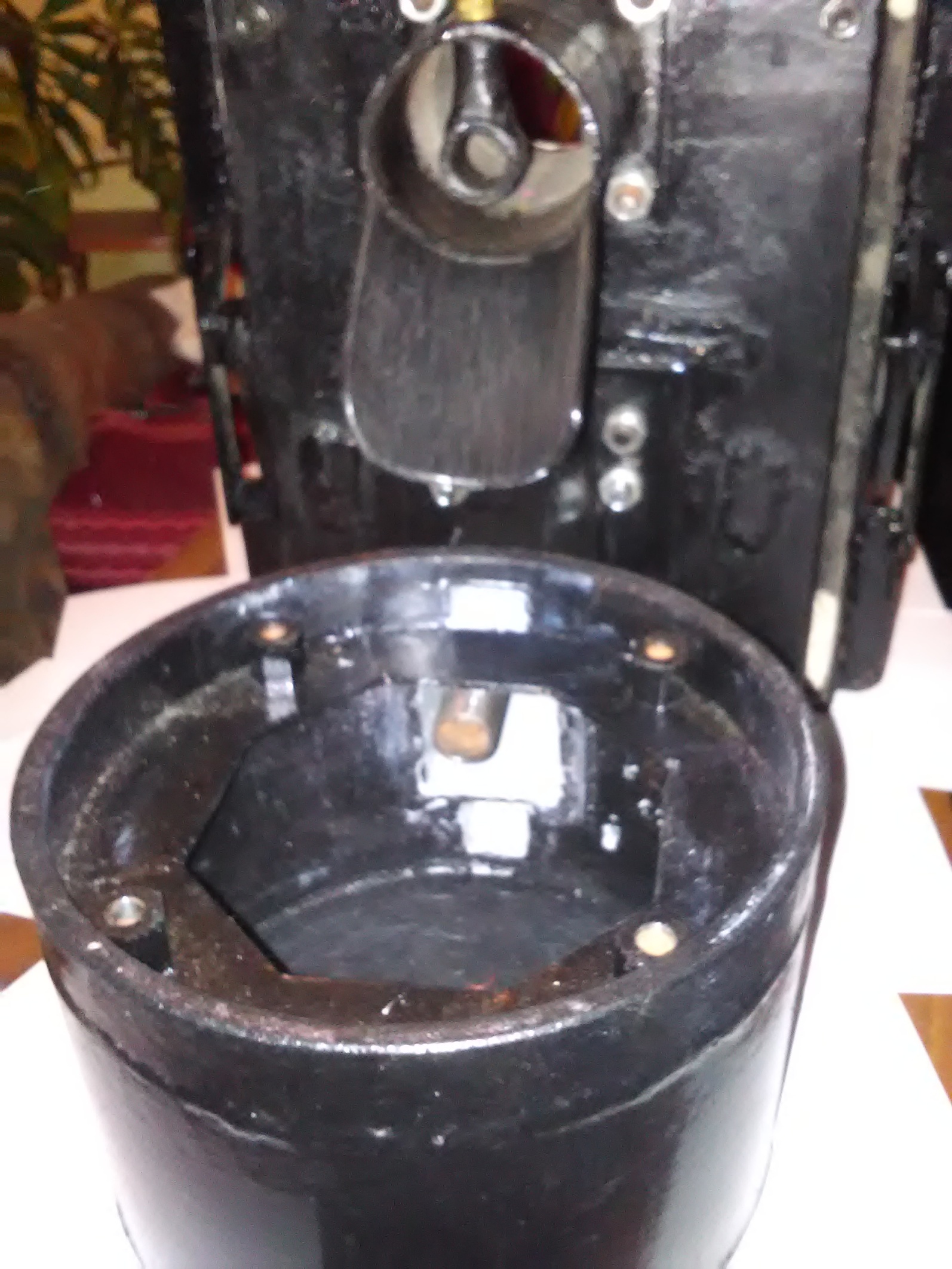

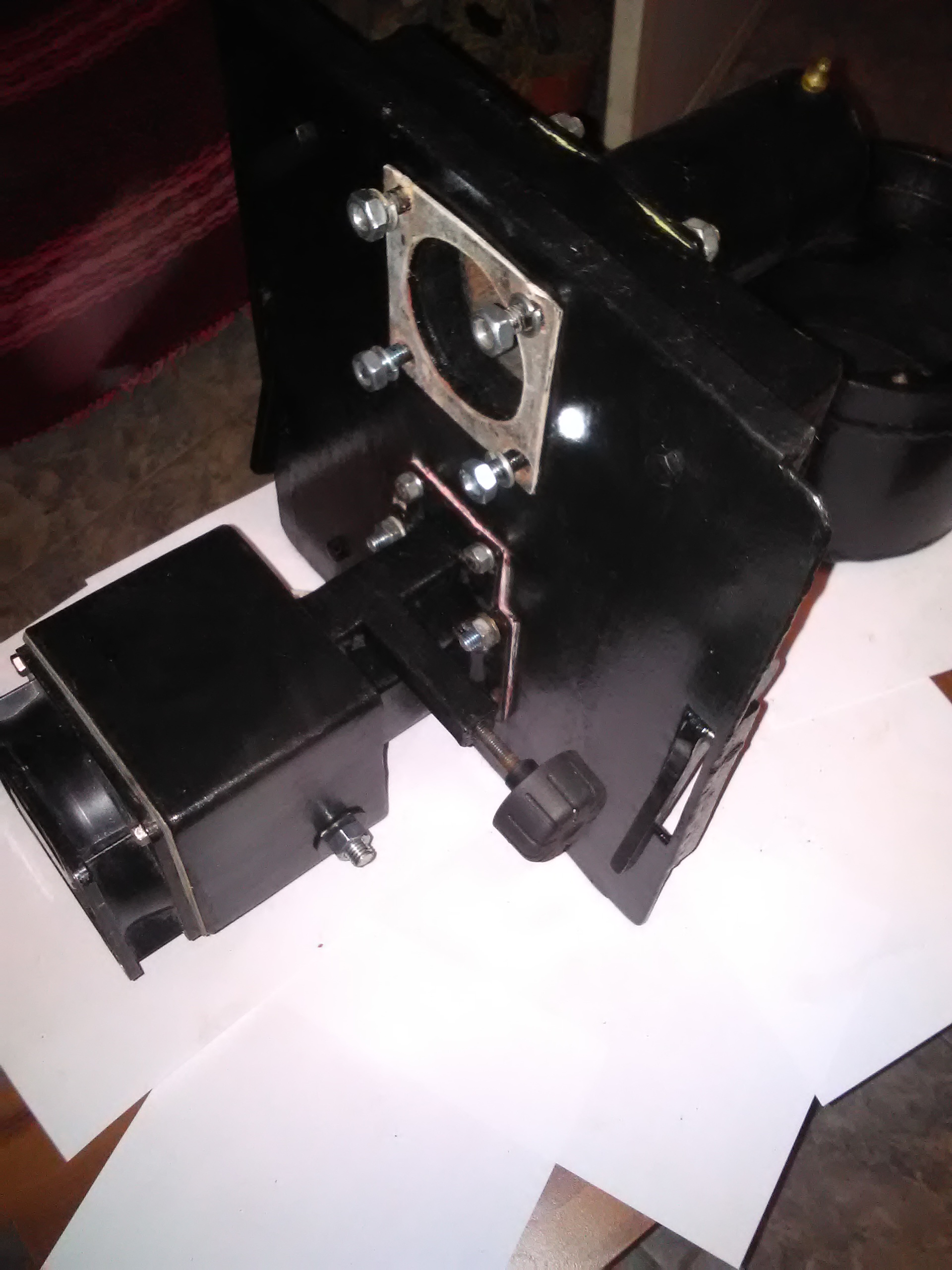

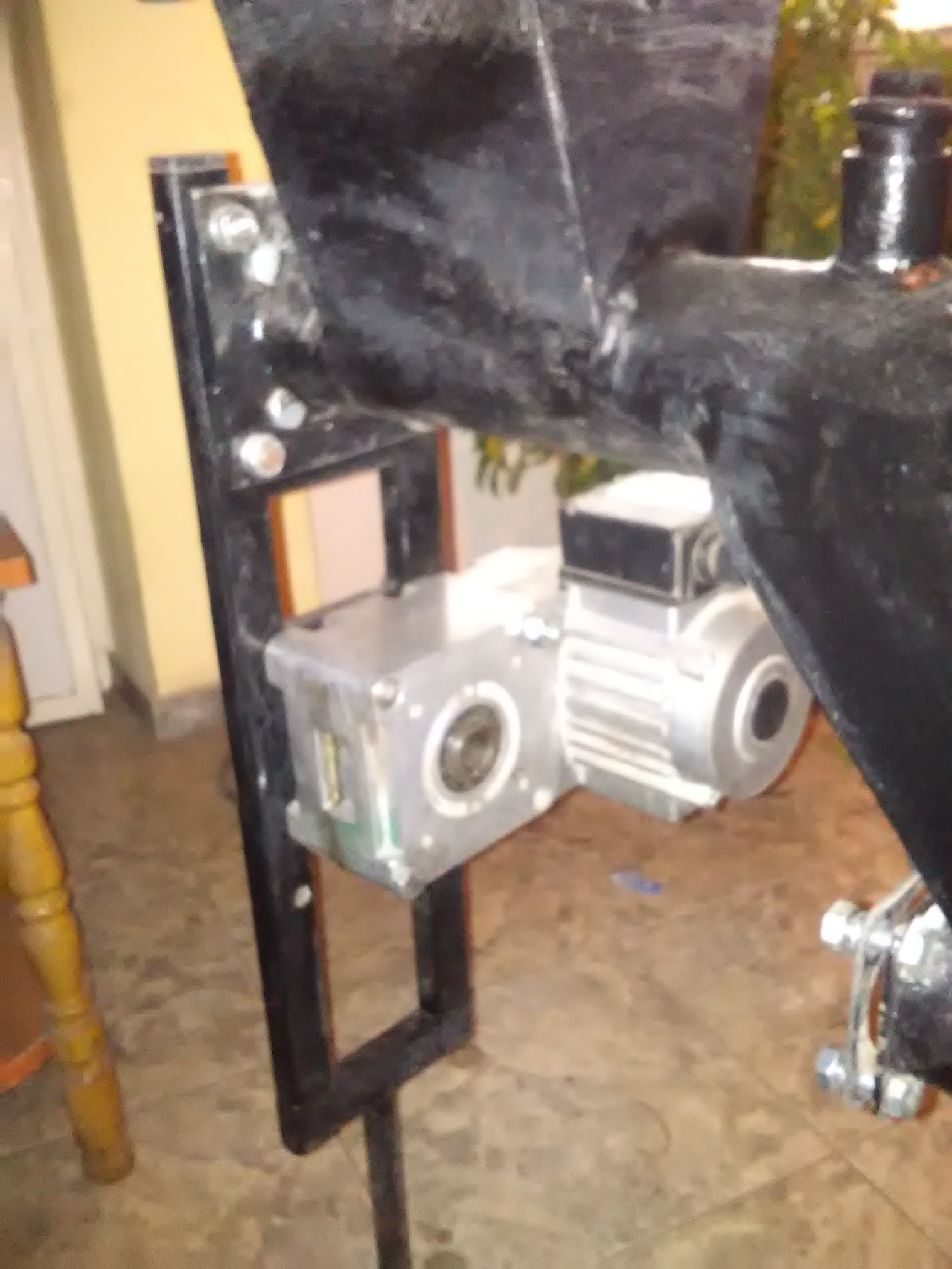

Pozdrav SSM kolegama odlucih
#386
dragan505
dragan505's picture
Registrovan dana: 02/06/2015

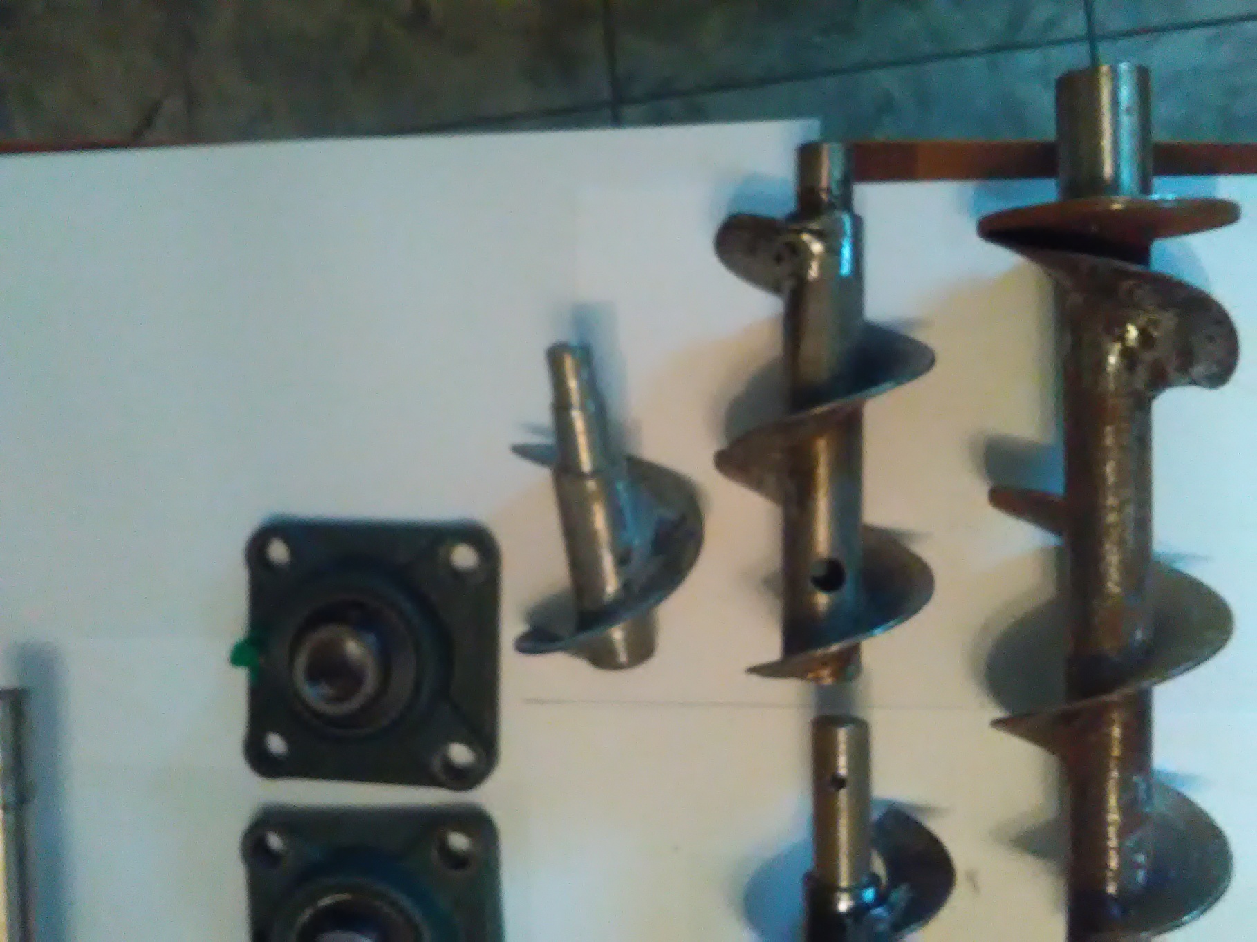

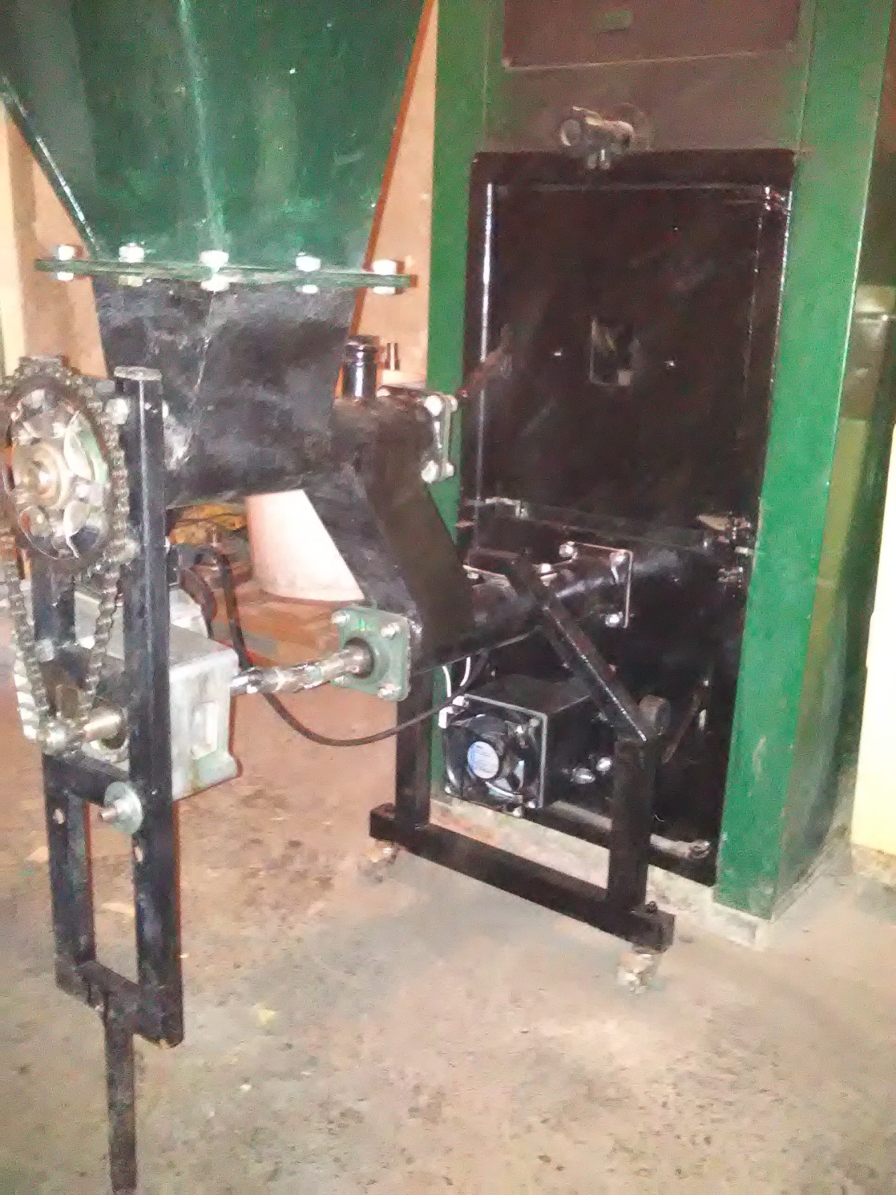

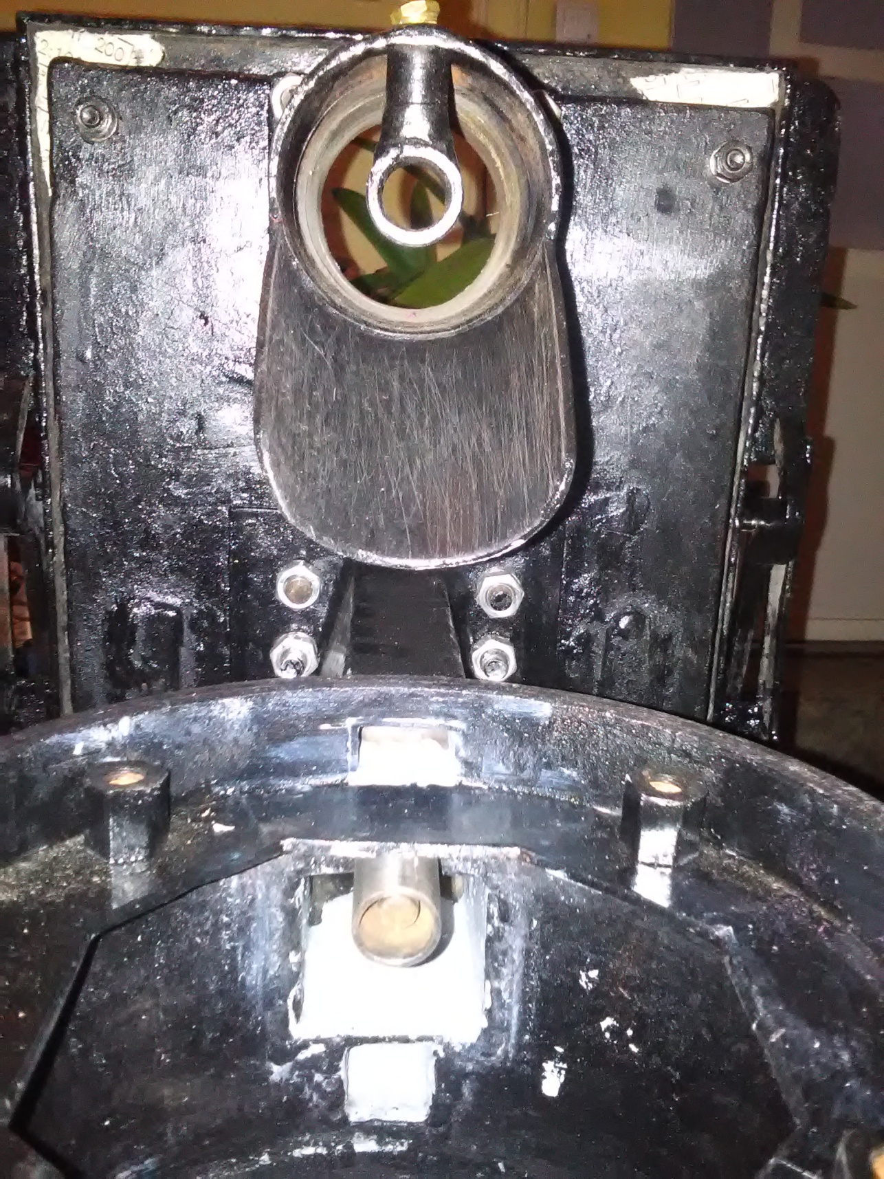

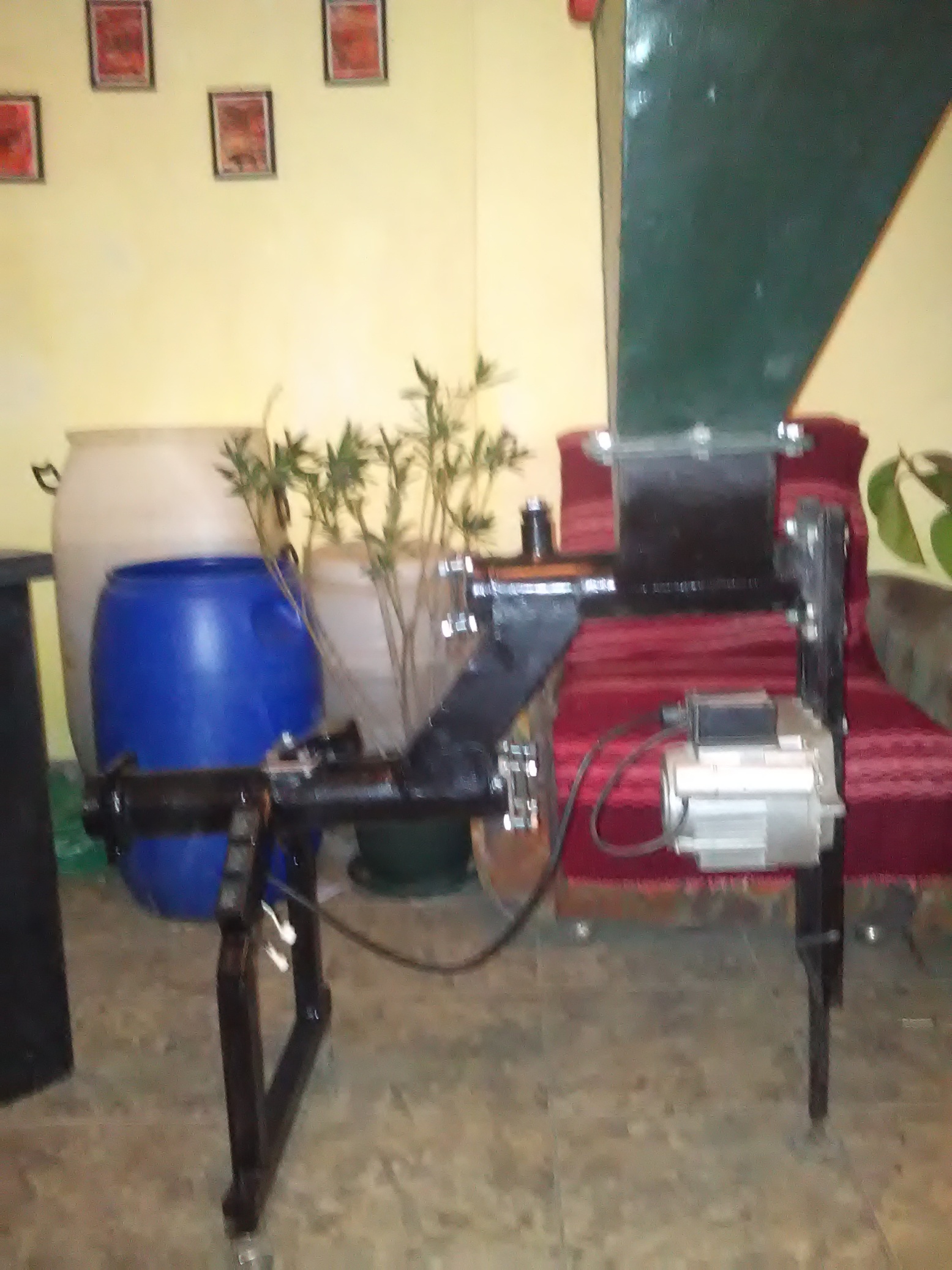

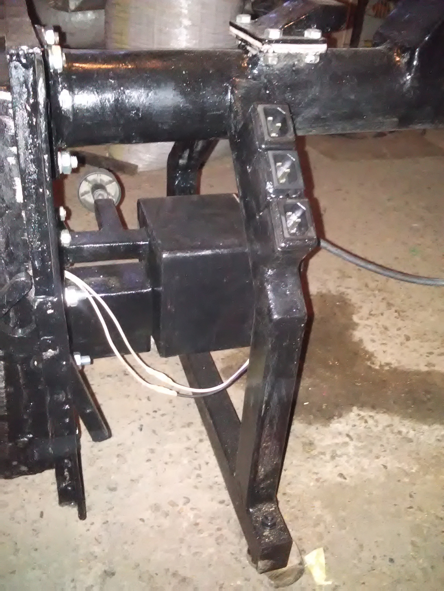

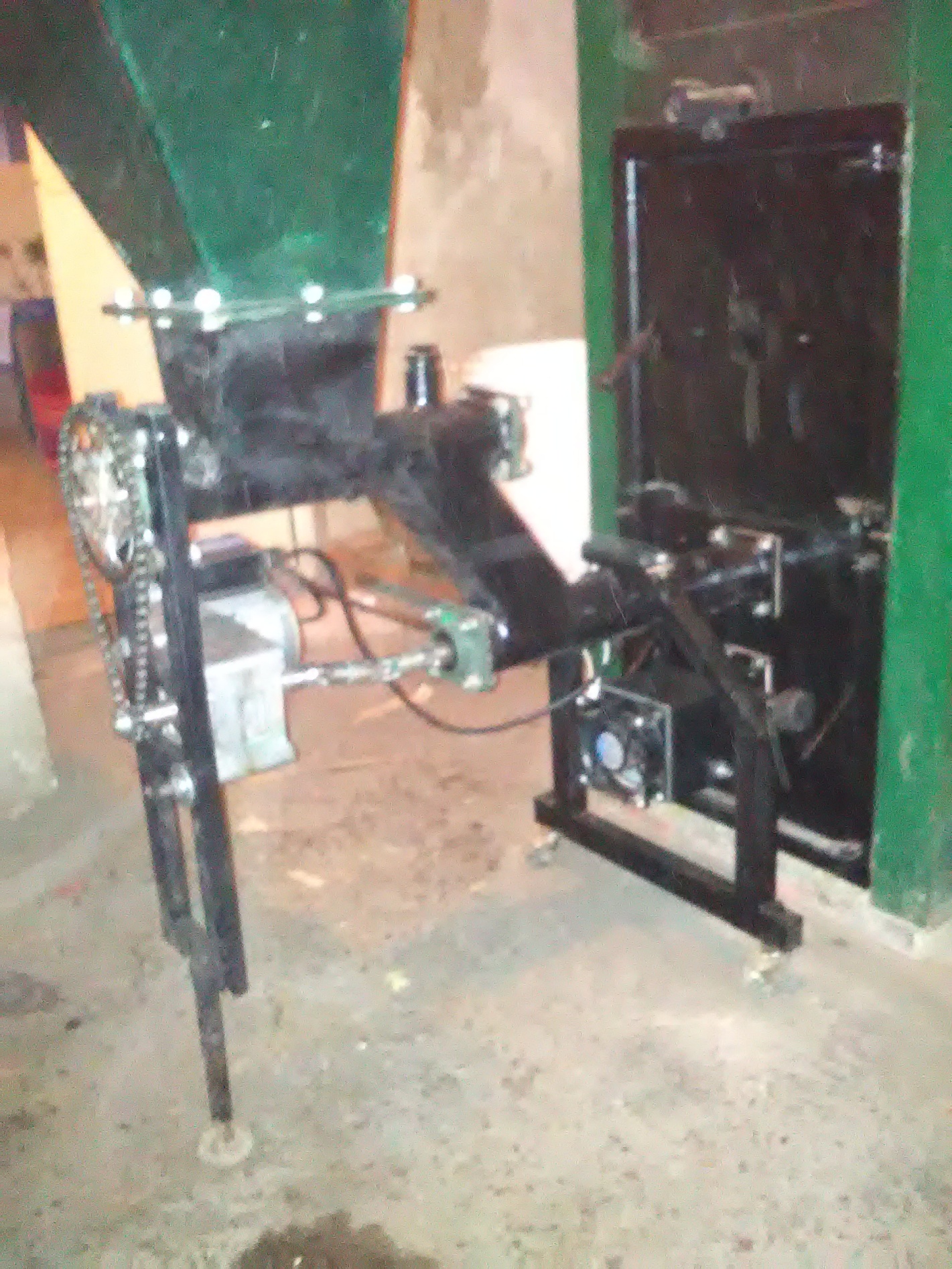

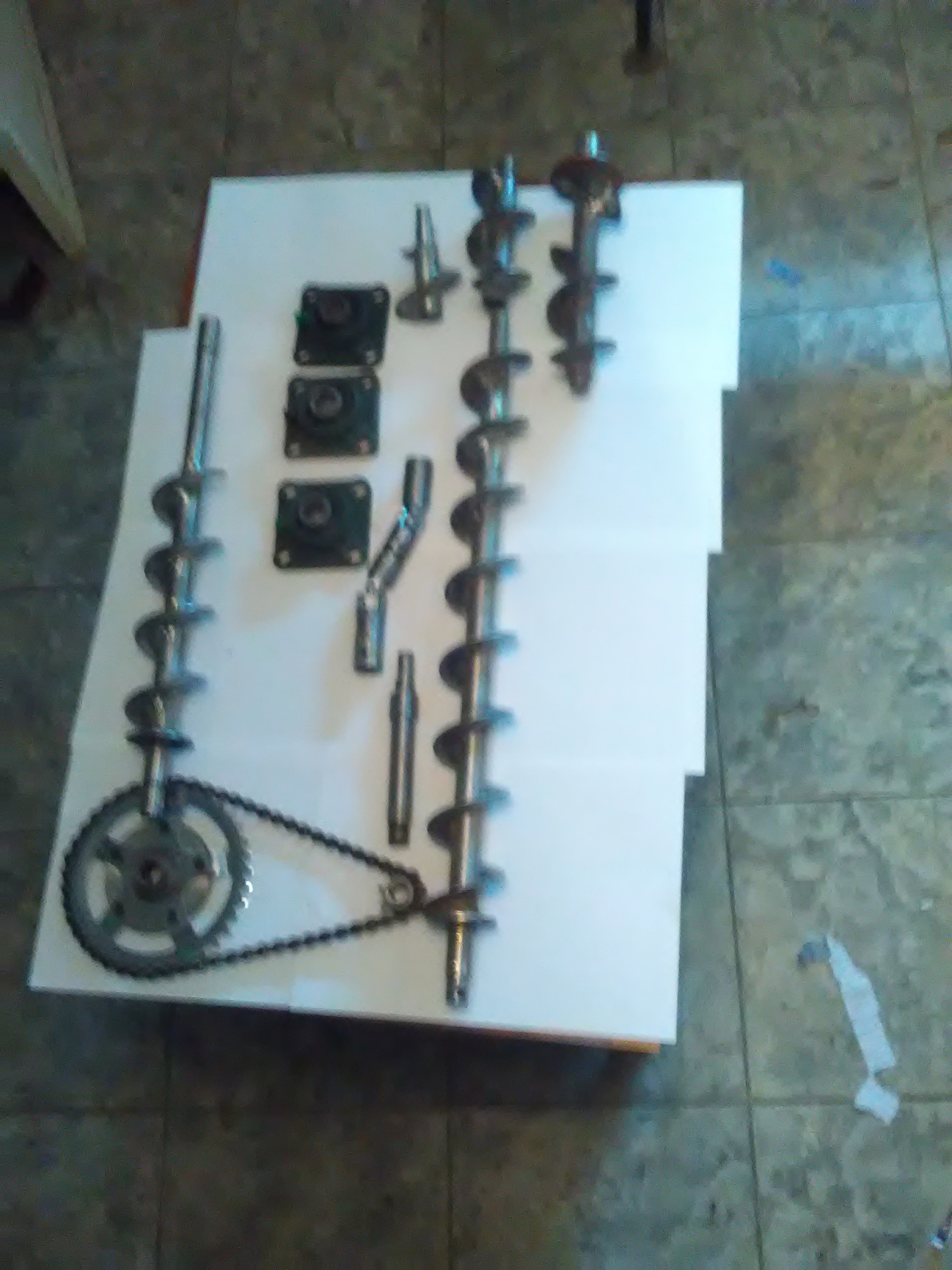

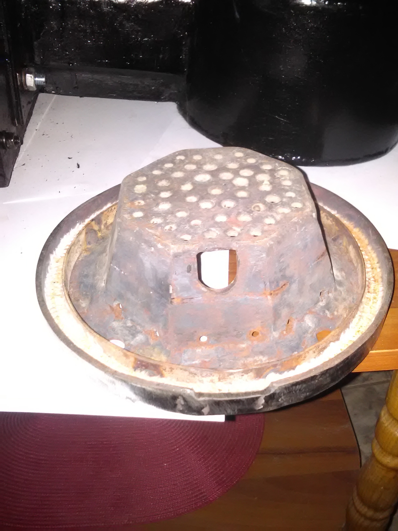

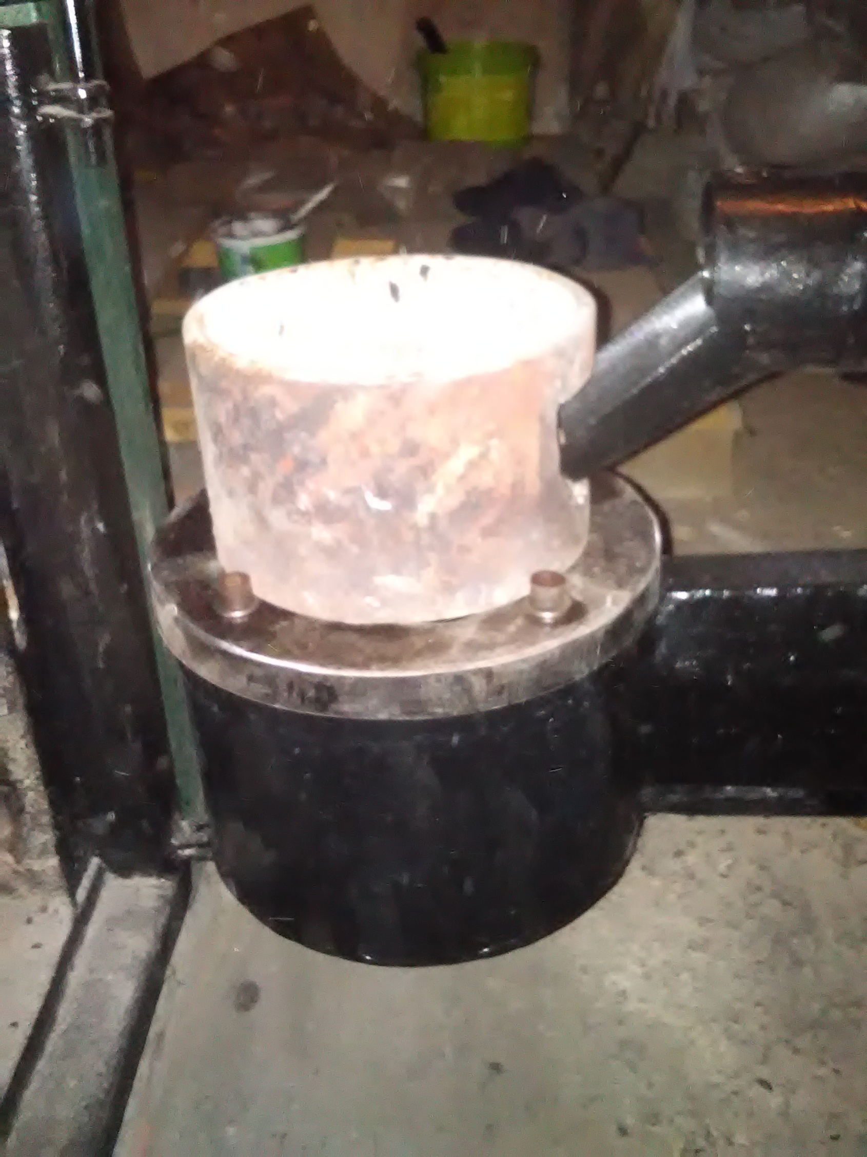

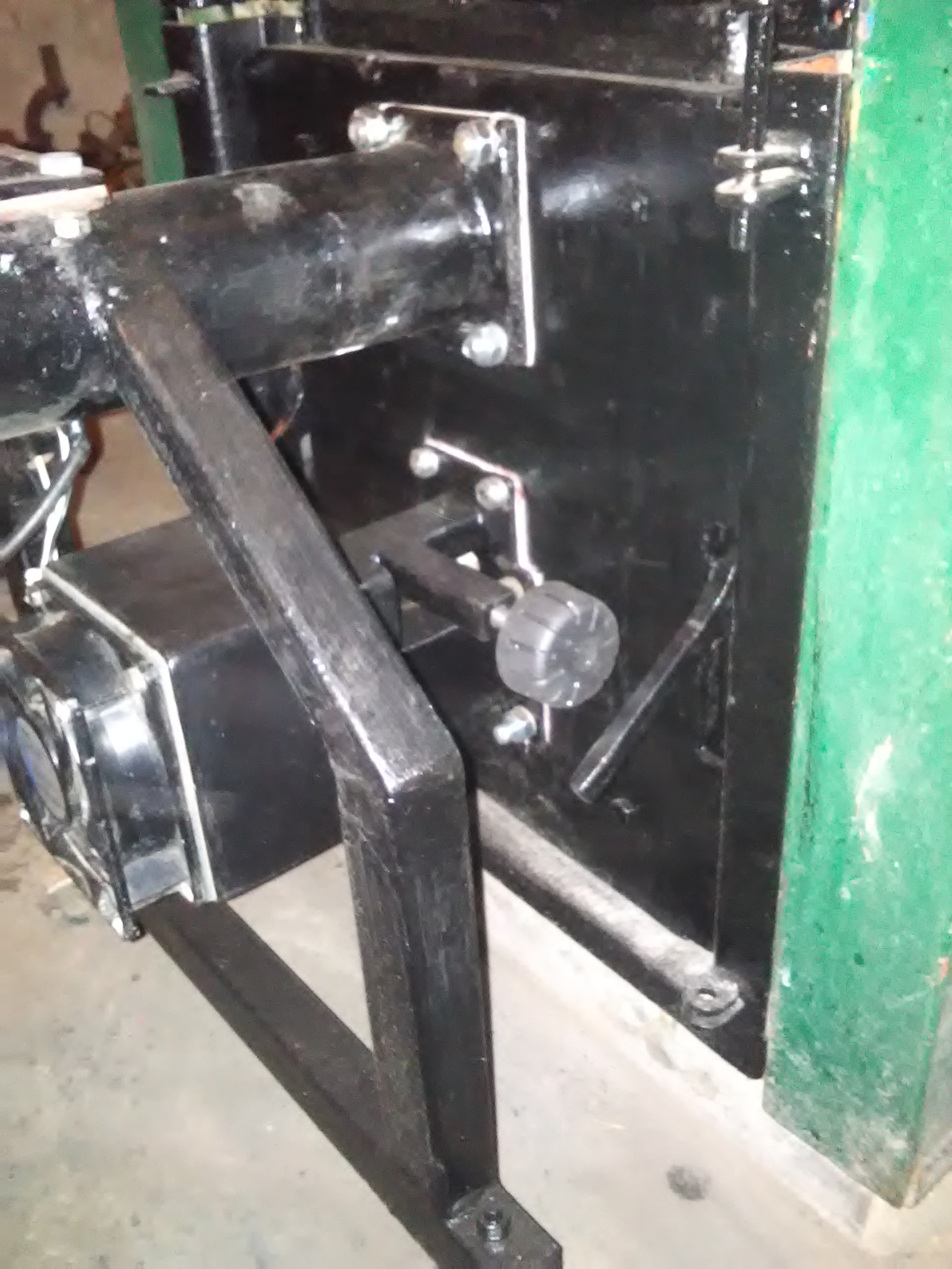

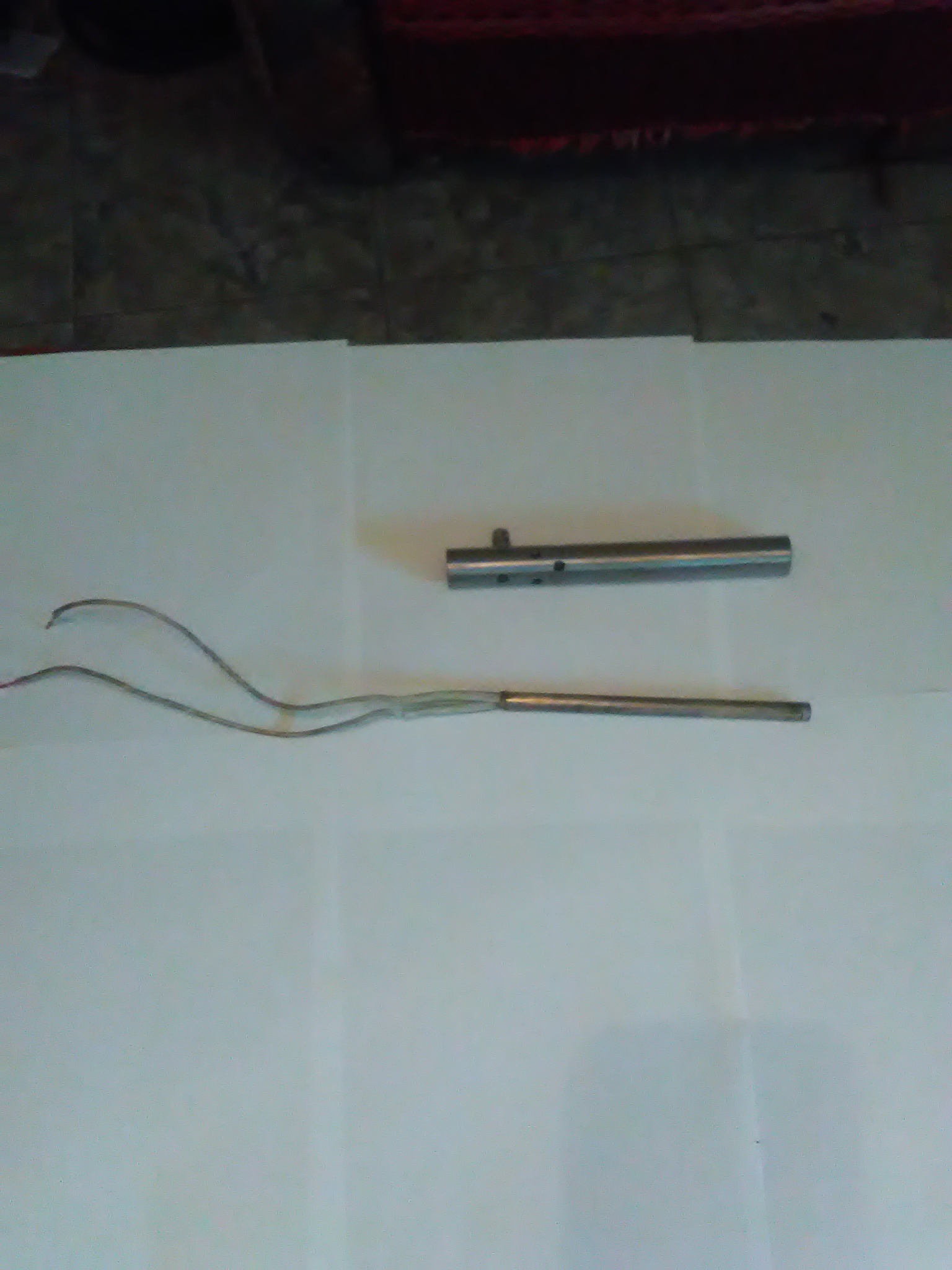

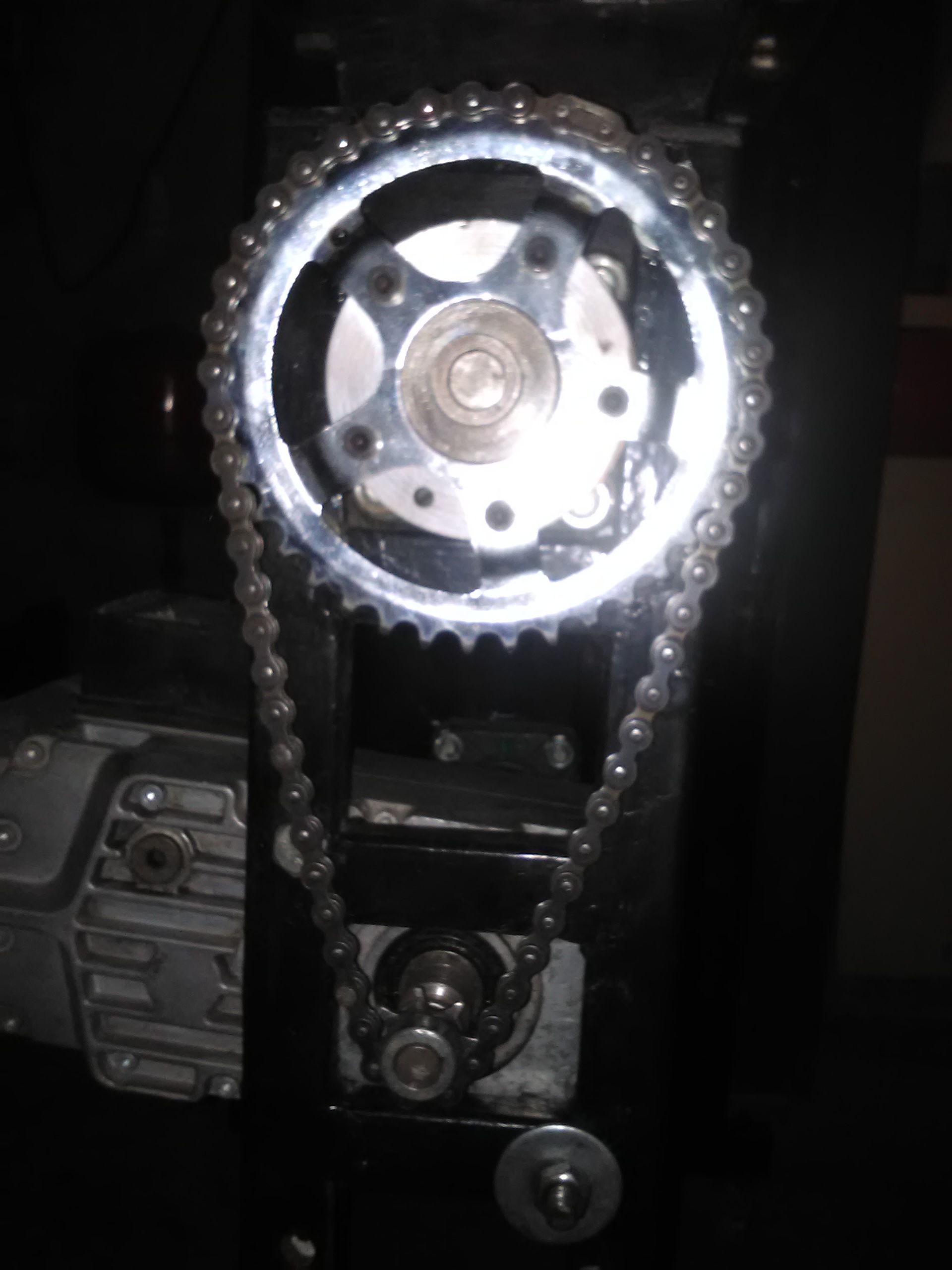

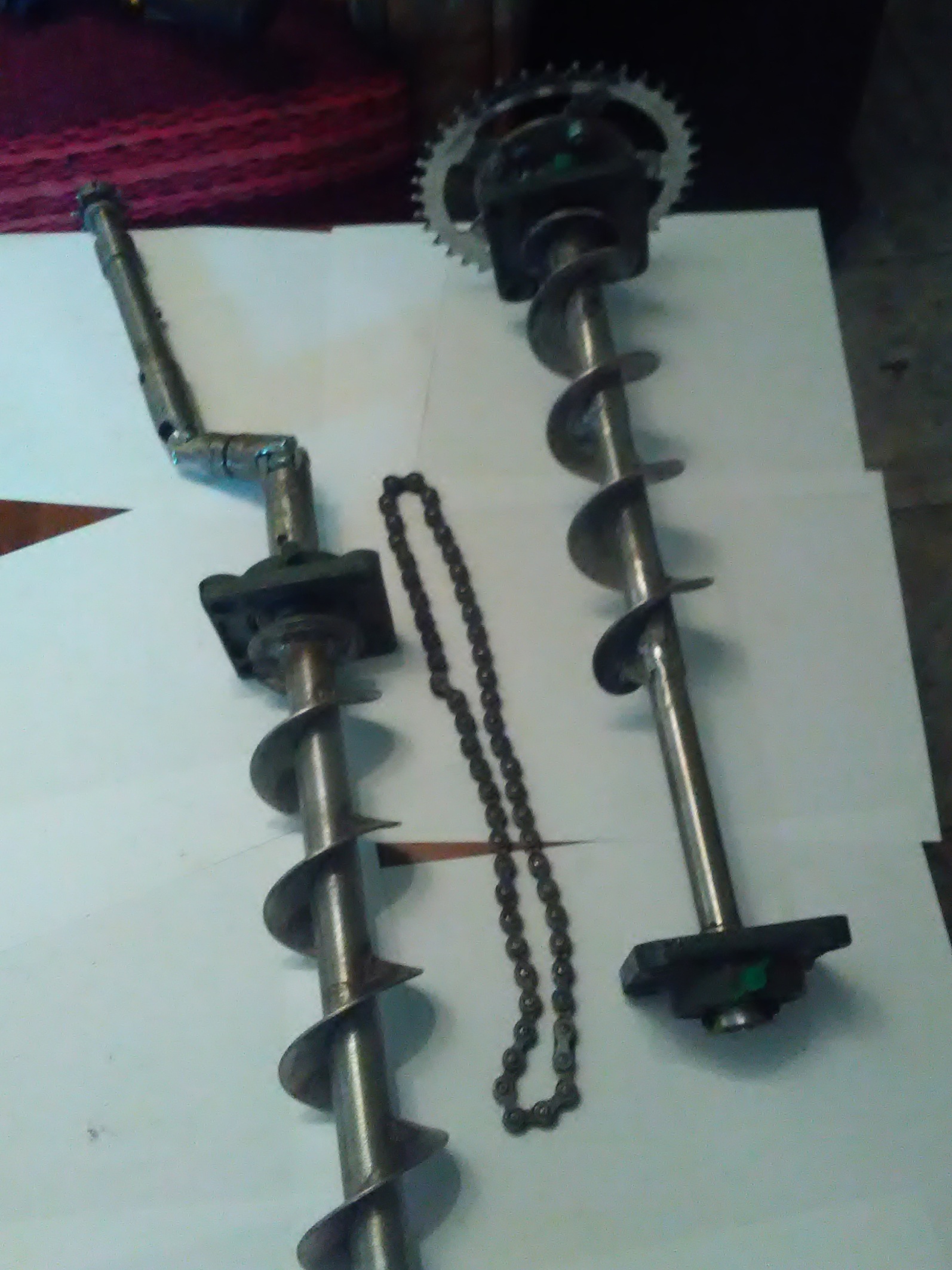

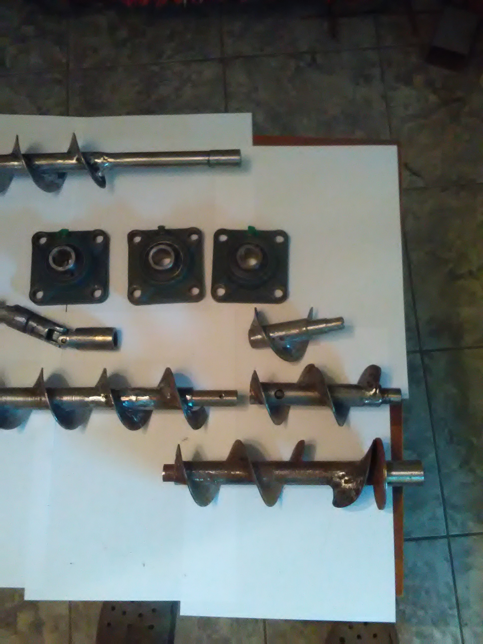

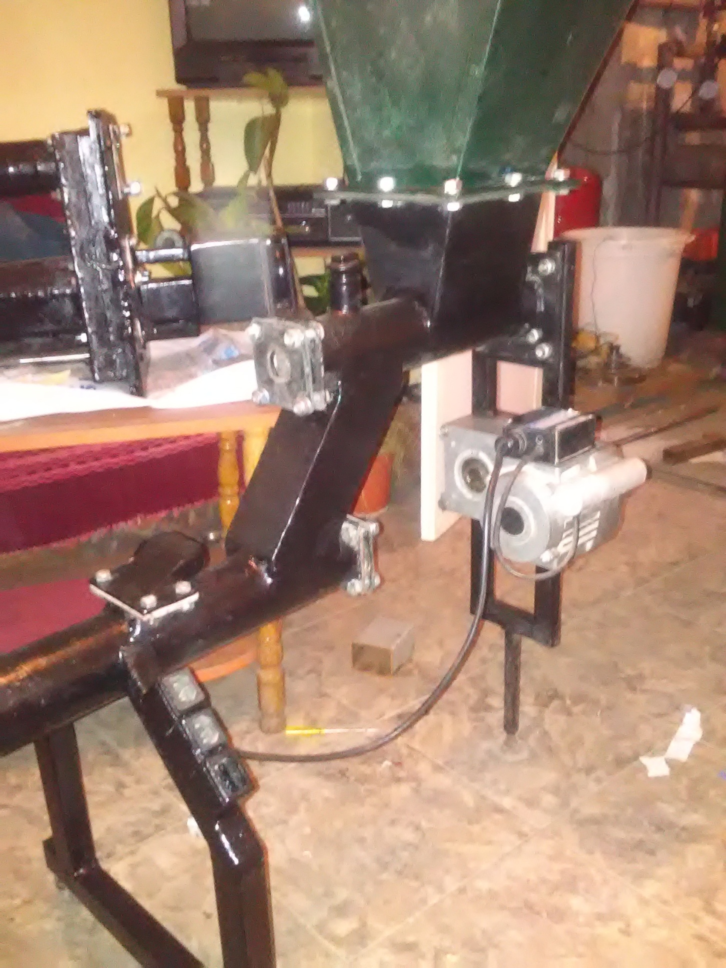

Pozdrav SSM kolegama odlucih da se i ja javim povodom ove teme ja sam citajuci savete dusana i lava napravio gorionik za moju pec na cvrsto gorivo ,,podvis,,dve predhodne sezone je radio ,,peske ,, bez automatike koju sam nameracio da kupim /plan je naturela Bugarska/ Dusan ima reci hvale za nju. Gorionik je cini mi se odlicno sagorevao drveni pelet a dosta dobro i pelet od sojine slame/vise pepela/ali pelet od psenicne slame nije mogao /tecna sljaka/.Iz tog razloga cu unutrasnji deo probati sa ,,gurajucim,, sistemom kao i ,,izvirucim ,, gde bi nadam se za razliku od sadasnjeg ,,nasipnog,,mogao konstruisati mehanicko ciscenje i sagorevati dosta losiji pelet a samim tim i jeftiniji.Ove sezone sam koristio gasni kotao posto je cena gasa bila povoljna pa sam iskoristio da nekoliko slika mog razmisljanja i rada podelim sa clanovima mozda ce nekom koristiti kao ideja. Motor za doziranje 220 v 90 w izlaz iz reduktora 14,6 ob/min,kontrolisan dvovremenskim tajmerom, ventilator kuler 220 v 18w kontrolisan pwm grejac 220 v 300w kontrolisao sam ga ja paljenjem i gasenjem znao sam ga zaboraviti ukljucenog ceo dan ali je izdrzao torturu evo i nekoliko slika

Pozdrav Dragane, dok postoji volja, mora biti i uspjeha. Vjerovatno kroz rad uviđaš (kao i svi mi) šta je suvišno a šta može jednostavnije. Sistem sagorijevanja nam je sličan samo ja pokušavam posudu da praznim kipanjem. Ako to bude funkcionisalo onda mogu ložiti i stare cipele. Sutra nastavljam sa nizanjem pozicija. Čujemo se

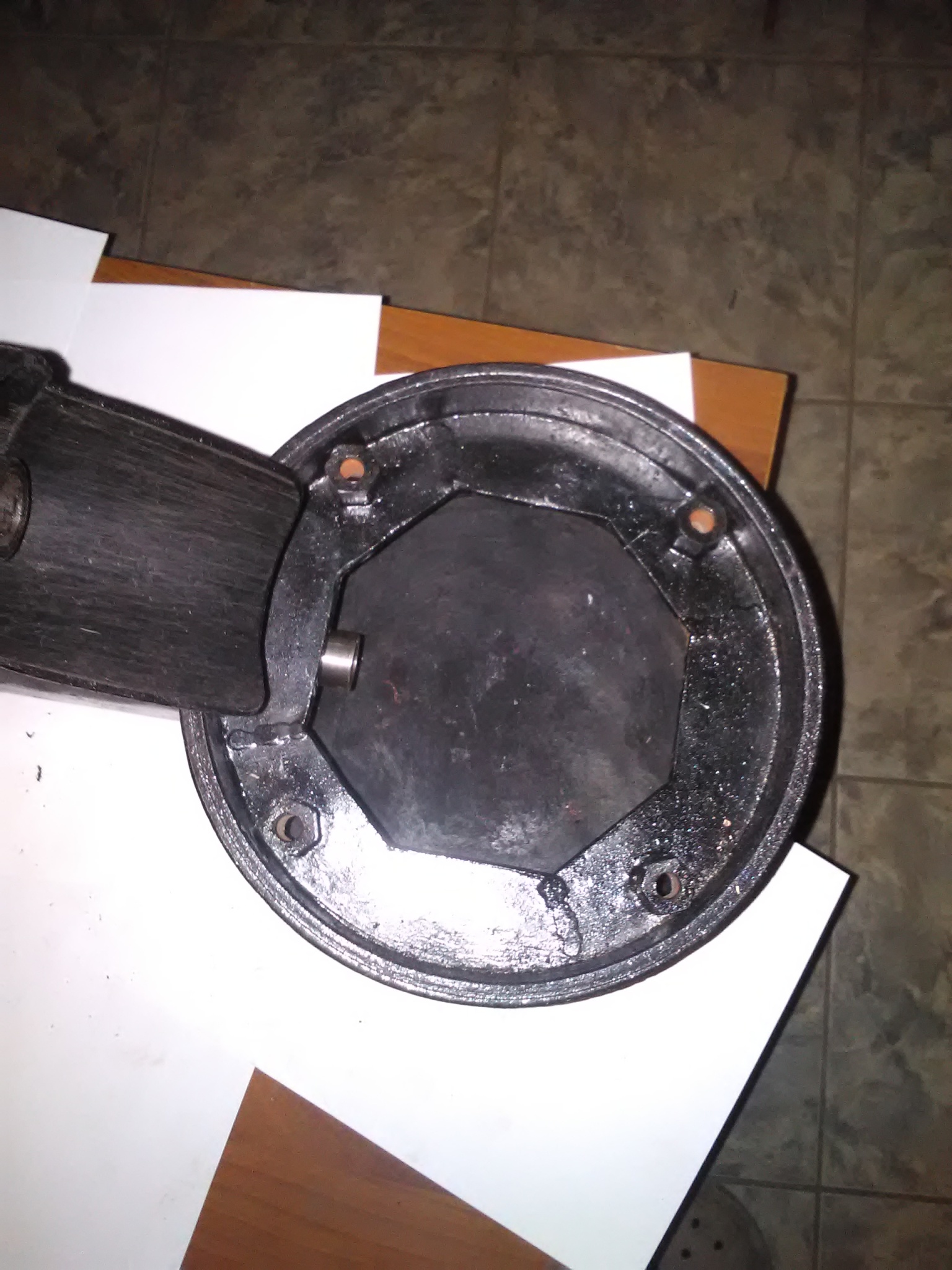

Sat, 10/03/2018 - 20:14
Dušane dali je ,,kiper,,
#390
dragan505
dragan505's picture
Dušane dali je ,,kiper,, testiran i kolika je površina rešetke/precnik/ a koji fi rupa na njoj Koliku planiras najmanju mogucu snagu na tom gorioniku sa dobrim sagorevanjem
