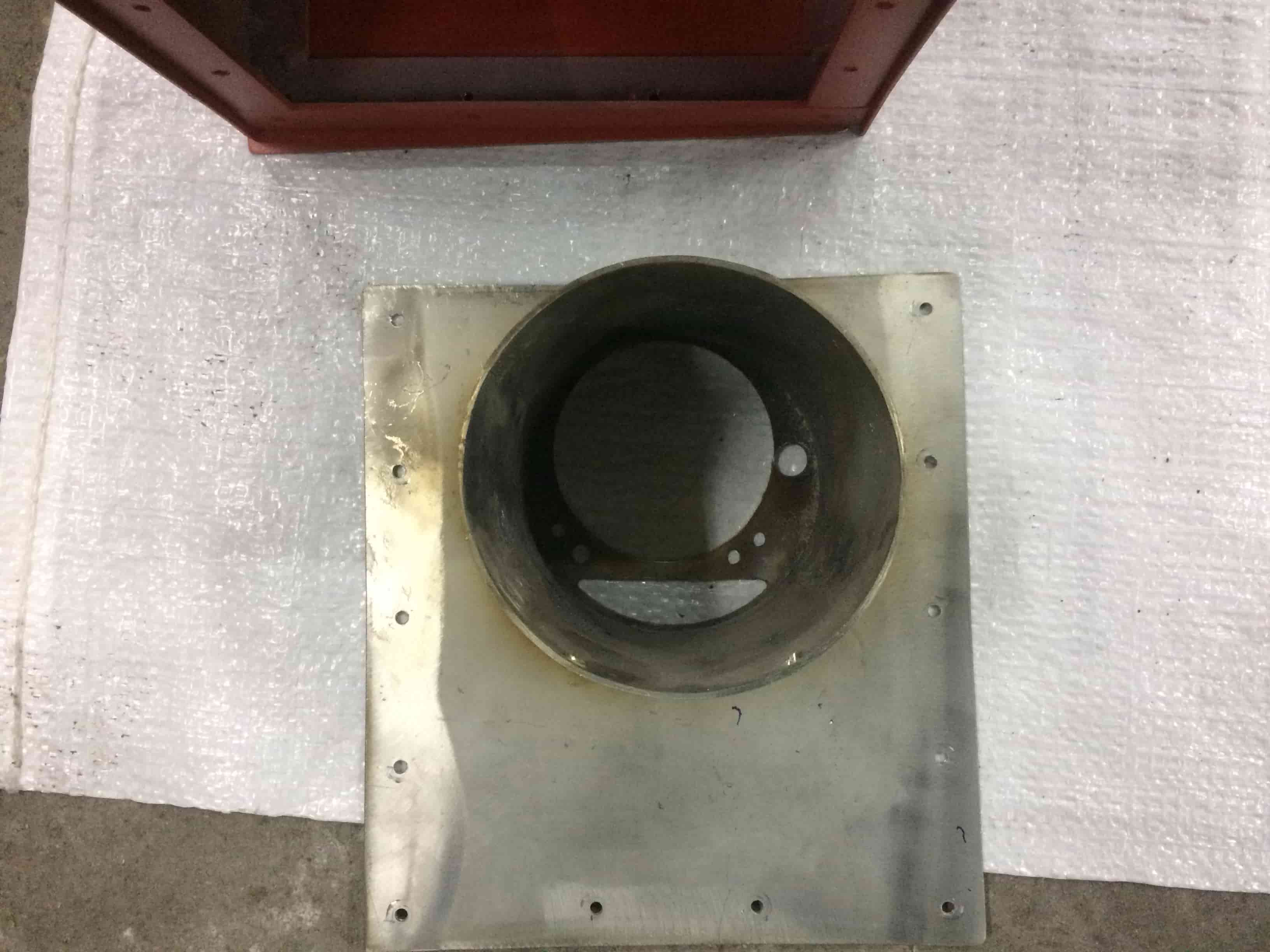

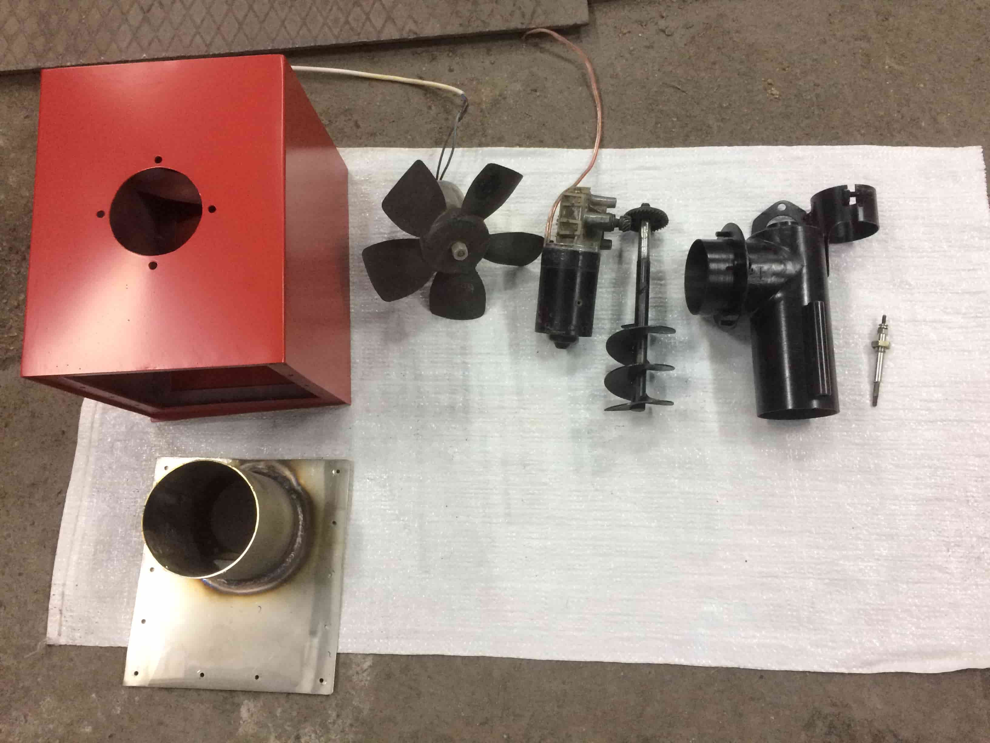

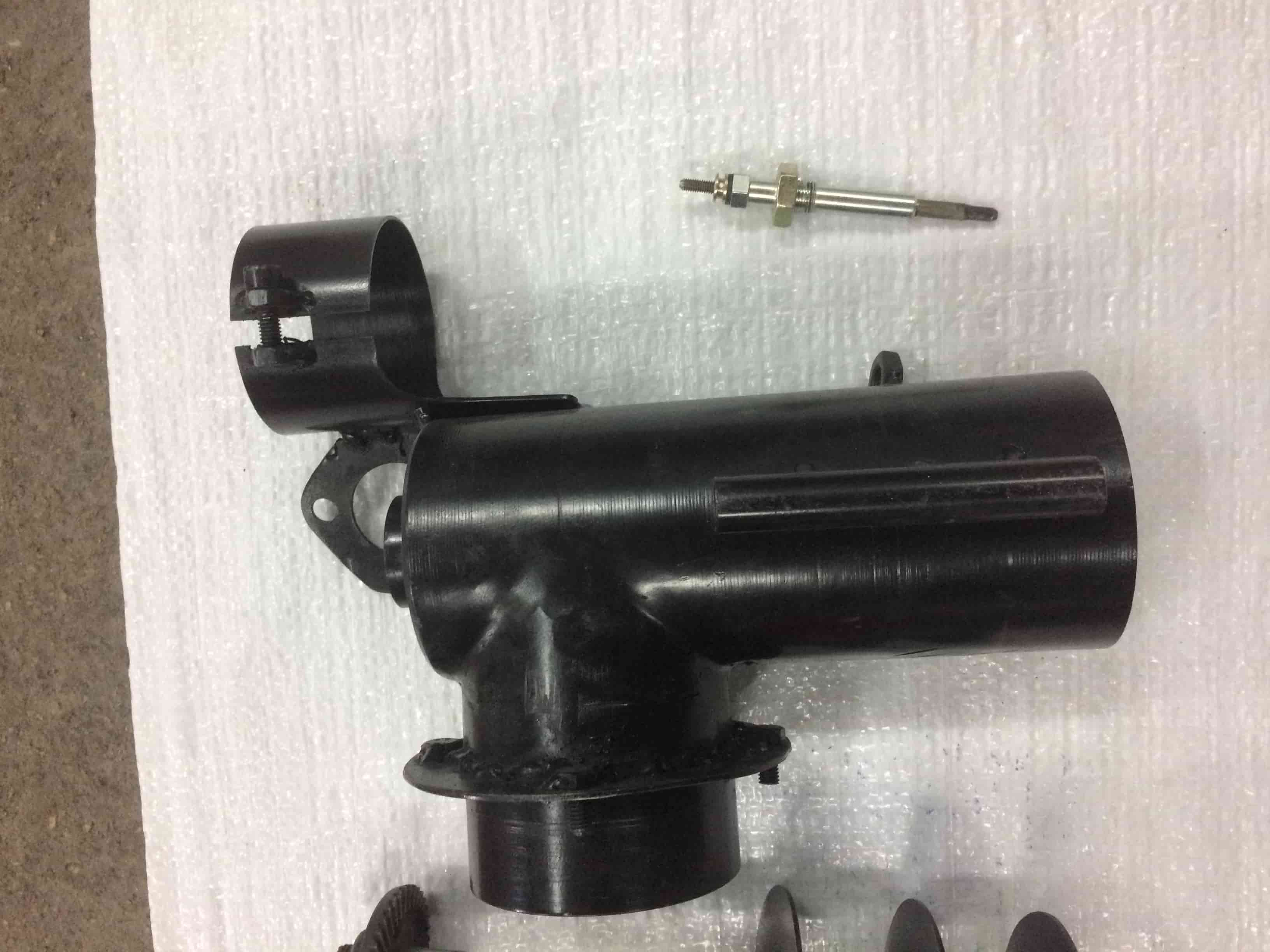

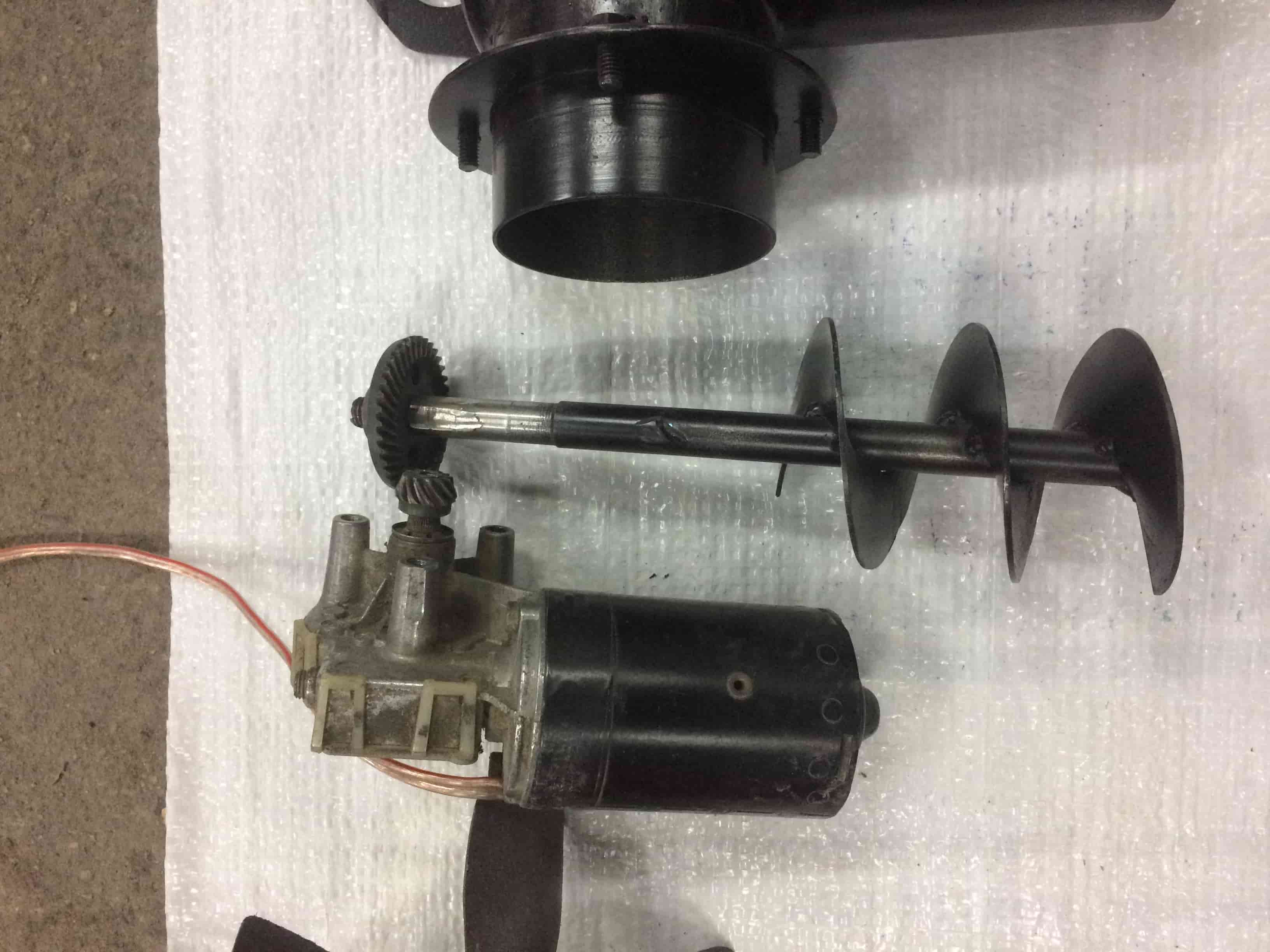

Danas sam samo stigao podesiti malo gorionik i onaj tvoj pelet pali za manje od 1,5 min mada je to jos uvek tri puta duze nego drveni i sojin pelet ali gori dosta dobro samo da mu ga das malo po tvrdoci da bi mogao da ga distribuiras.

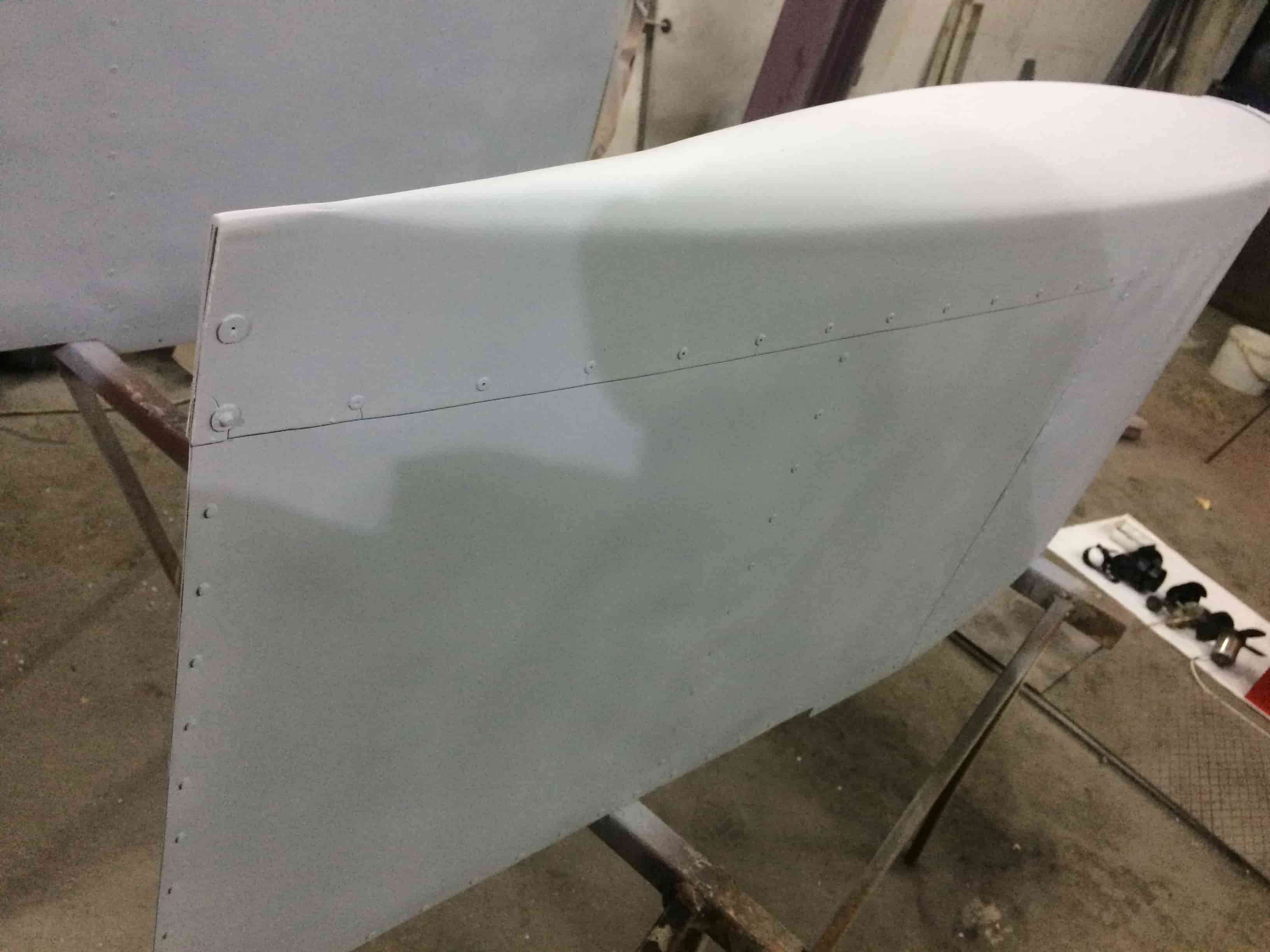

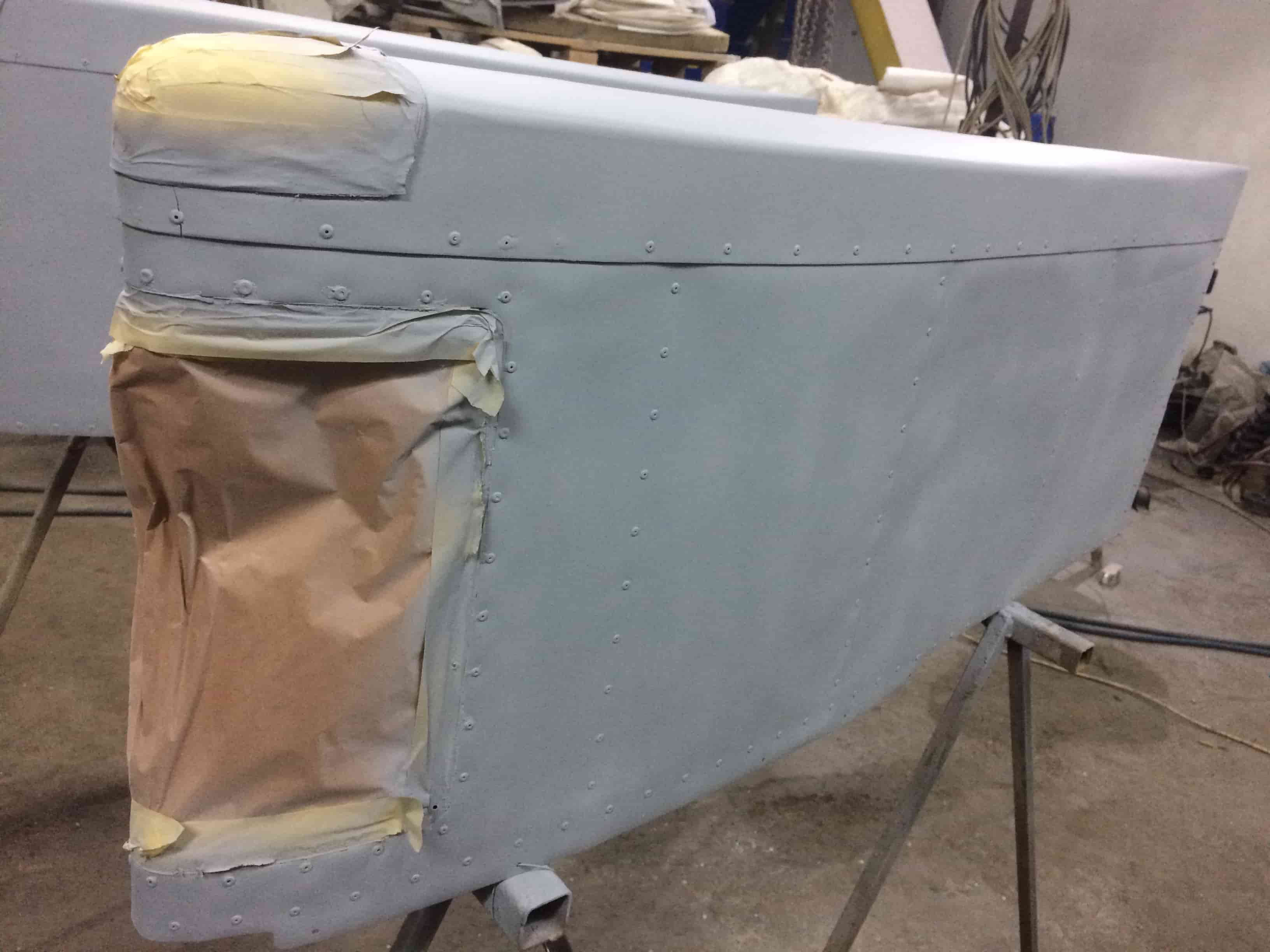

Nisam stigao nista da testiram sto sam obecao , morao sam peskarim zakrilca aviona da ofarbam a ako bude lepo vreme farbacu krajem nedelje ceo avion da prodje inspekciju pa ce biti vozanja.Jedino sam stigao ofarbati onaj mali gorionik posto je rastavljen pa evo i slike kako to sve danas izgleda.Zakrilca sam samo spricgitovao a sutra farbam u belo pa posle brendiranje.

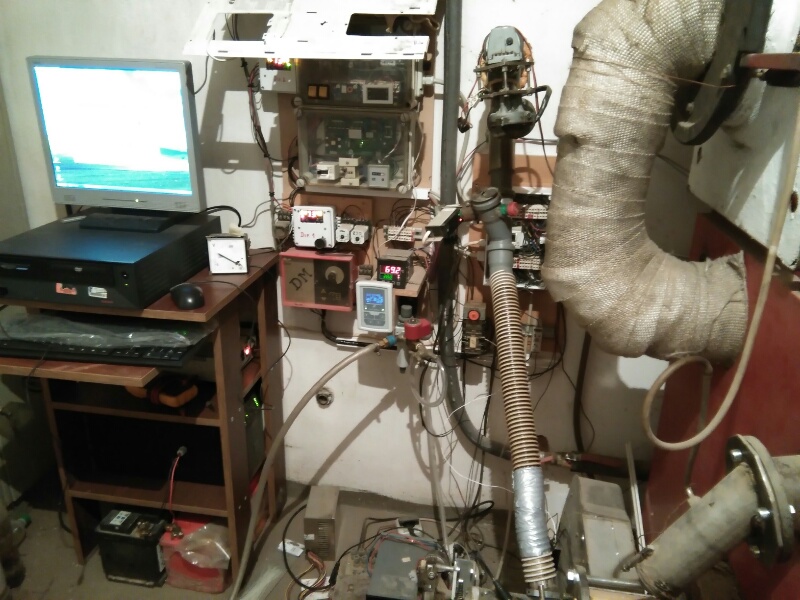

Jos fali samo elektronika i napajanje a te slike vec imaju ranije postavljene a novi displeji jos uvek na carini Sad
  • gorionik
  • prednji zid
  • spirala i motor
  • kuciste dozatora
  • resetka stara samo za probu
  • zakrilca
  • zakrilca

Lave, koji je precnik cevi
#334
Chriss
Chriss's picture
Registrovan dana: 23/01/2018
Lave, koji je precnik cevi gde ide puz i plamenika?
Nisam jos video ovakav dizajn po netu.
Mislim, nisam video da je toliki precnik cevi za puz u odnosu na plamenik.
Jel ovde pelet ide ravno na pepeljaru?
Hvala.
Pozz.
Tue, 06/02/2018 - 08:41
Chriss , ovo je manji
#335
lav102
lav102's picture
Registrovan dana: 07/05/2014
Chriss , ovo je manji gorionik od ovih sto vec rade a cev dozatora je ista kao kod velikog fi 71 mm a samo sto mi je na velikon gorioniku cev za sagorevanje fi 125 a na malom je fi 102 i ima slika resetke koja ide u gorionik samo je to stara (obican lim 3 mm) i koristim uvek za testiranje tj prvo paljenje da vidim kako dise.

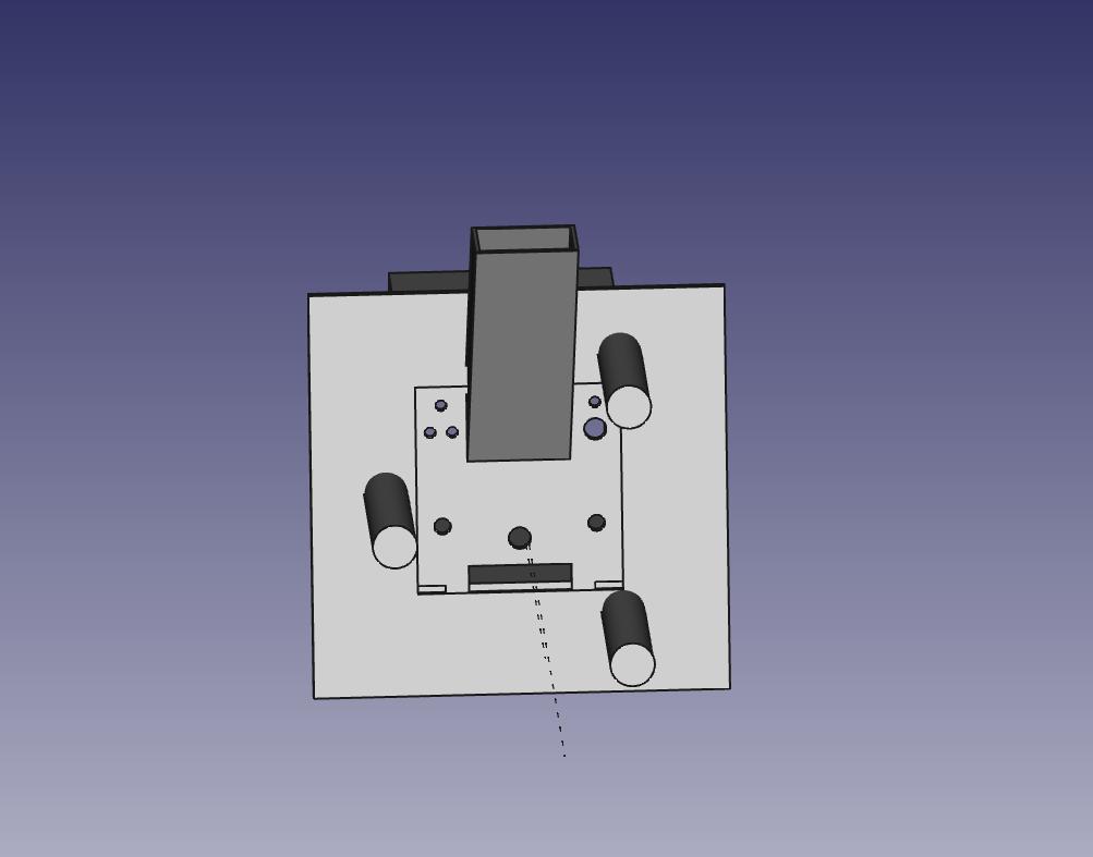

Napravio sam svoj prvi i eksperimentali gorionik.
Do duse, stvarno je mini sto je Lav bio rekao.
Danas sam ga prvi put upalio.
Rucno sam palio, bez elektronike itd.
Doziranje sam napravio za sada bez puza, nego gravitaciono pa sam ja ubacivao koliko sam mislio.
Nisam bas zadovoljan rezultatom, ali sada vidim kako zapravo to funkcionise, mane i vrline.
Moja cev je 80x80.
Ventilator sam koristio od nekog auta, sto tacno pace na ovaj precnik od cevi.
Otvpr kroz koji doziram je 40x40 cev.
Duzina samog plamenika je mi je 13cm (toliku cev sam nasao).
pepeljaru sam napravio od lima 3mm debljine sa rupama fi 6mm.
Dimenzije pepeljare je 12x7.
Pepeljara je odignuta od dna cevi 1.5cm.
Otvor primarnog vazduha sto se uduvava je 15 x 50.
Kod podpaljivanje mi se dim vraca kroz dozatorsku cev.
Kada se razgori sve i stvori plamen onda vise nema dima kroz dozatrosku cev.
Imam utisak da mi gorionik bolje radi kada je dozatorska cev otklopljena nego kada je poklopljena.
Iako na zadnjoj ploci imam rupe za vazduh u donjoj zoni u visinu grejaca fi 6 a u gornjoj zoni pored otvora za dozatora fi4 sa obe strane.
Izgled sagorelog peleta je solidan, mada mislim da nije dobro jel ima oko 20% ugljenisanog peleta u potpuno sagorelog pepela koji je fin, sitan i sive boje.
Koliko vi imate ugjenisanog peleta?
Da li je to normalno?

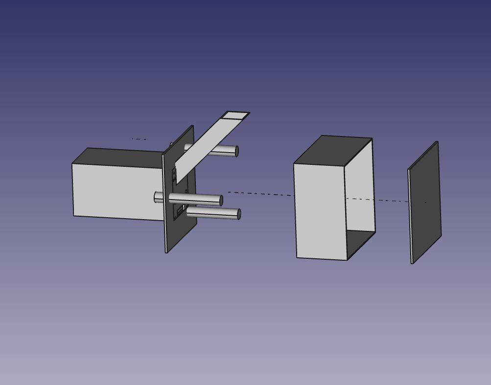

11.02.2018 dodato:

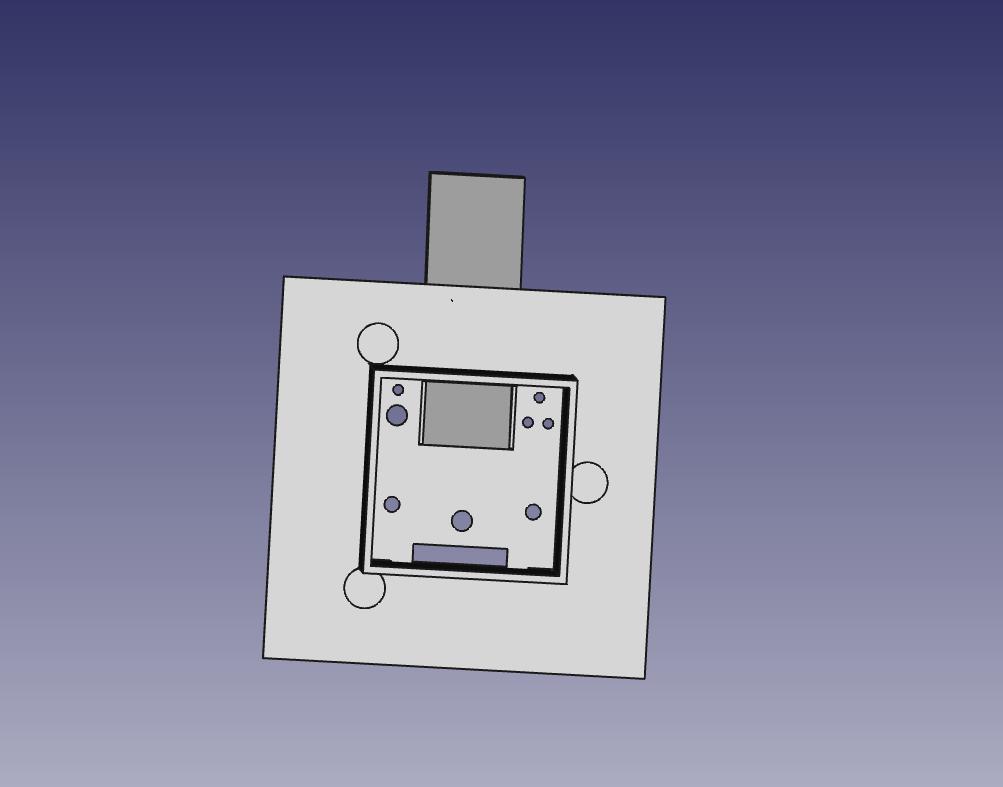

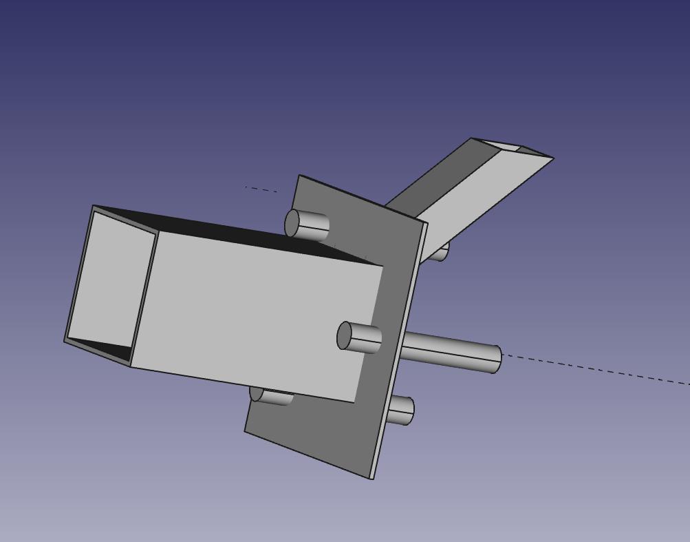

Postavio sam 3D model izgled mog gorionikakoji sam napravio ovih dana.
Model sam izradio u FreeCAD aplikaciju, inace cesto koristim ovu aplikaciju za
ove moje kucne radinosti.
Svasta moze u njemu da se dizajnira i u 3D projektuje.
Na prvoj slici gde je sa desne strane ploca na kraju, umesto ploce ide ventilator.
Sad vidim da zadnja slika u malom formatu nije moja slika, ali kad se klikne na nju onda se otvori moja slika.
Ne znam odakle je ta slika, ne mogu da je uklonim...

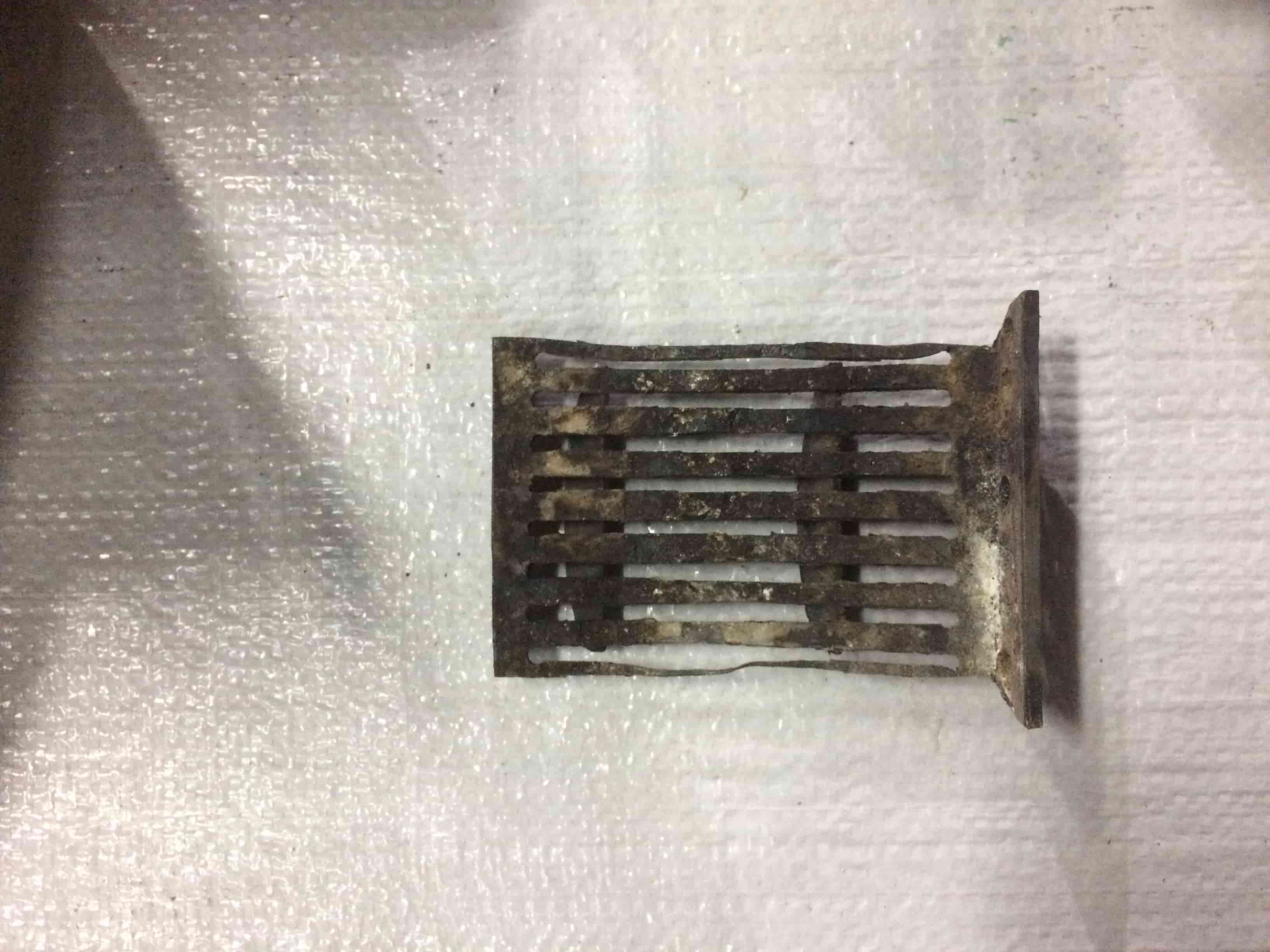

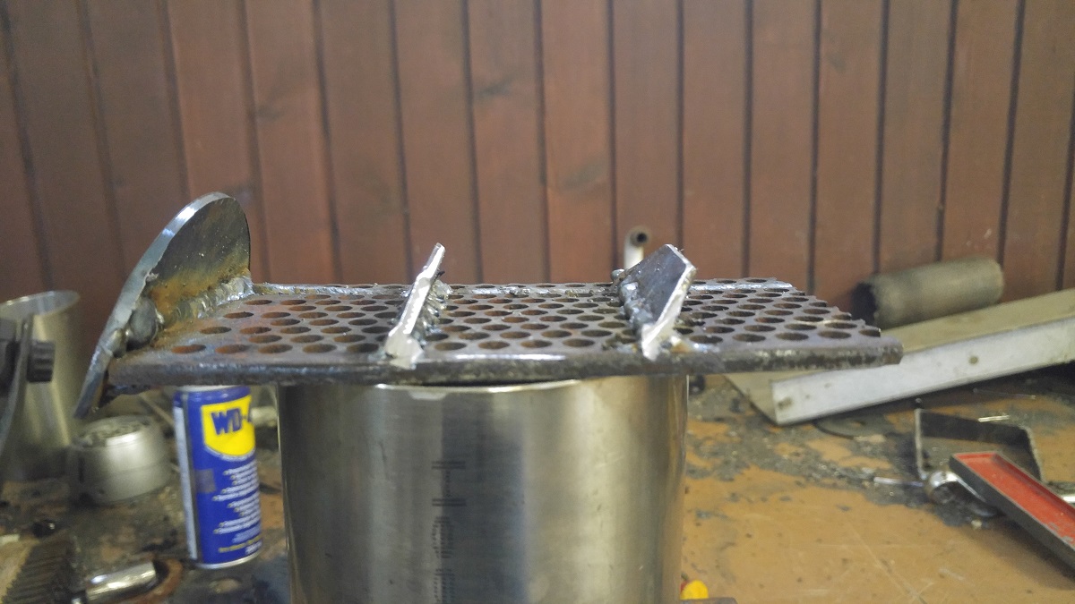

Pozdrav drugari.Za kiji dan pustam gorionik koji sam pravio po Lavovim uputsvima.Ide u probu i ako bude proba prosla kako treba stavljam snimak a posle toga rasklapanje do zadnjeg detalja jer sam sve napraviio demontazno zbog ciscenja.|Jos koji dan i znacemo sta se desava.A ako bude dobar i dimenzije cemo staviti.
Evo slike resetke za gorionik.
poz
Sat, 10/02/2018 - 23:43
Koji je fi rupe? Jesu li
#341
dusanmijat
dusanmijat's picture
Registrovan dana: 16/05/2012
Koji je fi rupe? Jesu li zavjese iste visine? Lijepo je naći skoro pa urađenu poziciju ali mislim da je previše rupa na prednjem dijelu za manje snage gorionika. Možda se i varam
Sat, 10/02/2018 - 23:51
Gorionik
#342
Daniel66
Daniel66's picture
Registrovan dana: 11/01/2018
Rupe su fi 5mm.Prva zavesa zatvara izlaz iz gorionika sledeca je manja za 5mm z zadnje za 9mm.Ako bude viska rupa lako cemo ih zavariti slazes se?Probacemo pa sta bude

Daniel66: Slicnu resetku sam
#343
Chriss
Chriss's picture
Daniel66:
Slicnu resetku sam video kod Centrometal gorionika.
Rupe su fi 5mm i ajmo reci od pocetka gorionika gde ti je onaj polukruzni metal pa nazad ka dubini gorionika
ima neizbusen prostor oko 1/5 cele duzine pepeljare.
Ako ti nesto ovo znaci...
Sun, 11/02/2018 - 12:47
Raspitaj se dali kod nekog CM
#344
dusanmijat
Raspitaj se dali kod nekog CM gorionik radi na 5-8 ili 10 kw. Kod tebe će da radi na 15 kw bez problema ali tebi treba dobar rad na 4-5 -6 kw

Znaci da zatvaranjem rupa na pocetku resetke mogu da regulisem rad na minimalnom modu?To ce biti super jer bas taj rad je kod vecine gorionika najproblematicniji dodje do zatrpavanja resetke i gorionik se gasi.

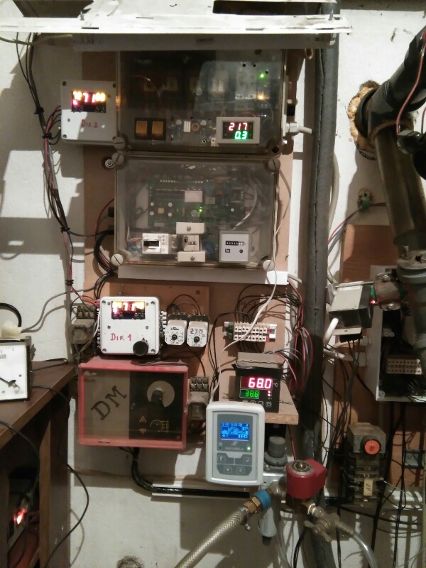

Jeli mislite da je ovo malo
#352
dusanmijat
Jeli mislite da je ovo malo zakomplikovano i da treba još?

Ha ha ha ha! Ovo je prava
#353
Chriss
Chriss's picture
Ha ha ha ha!
Ovo je prava raketla! Smile
Pa tebi ovde ne treba gorionik od odvoliko elektronike se greje pola kuce.Drugu polovinu grejes ti trceci da sve to ukljucis.Hahahaha

#355
lav102
lav102's picture
Pa zato i stoji sve to spojeno da covek ne trci.Vec duze vreme to przi kostice bez greske a pec sam video , bela kao sneg.
Nije bitno kako sve izgleda bitno da radi kako treba.

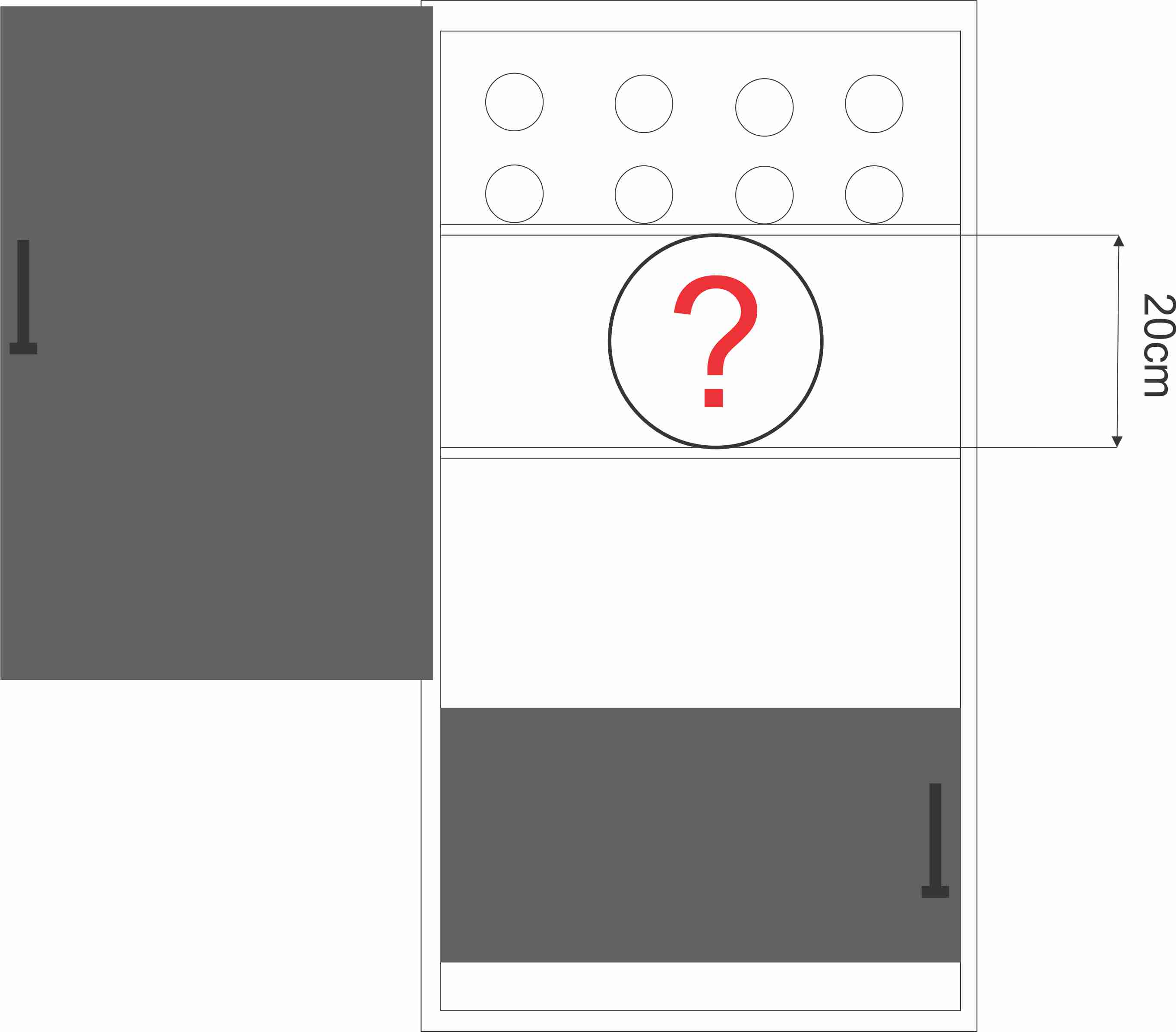

Aj da vas pitam za savet oko
#357
Chriss
Chriss's picture
Aj da vas pitam za savet oko maksimalnog precnika plamenika.
Koja bi po vama maksimalni precnik cevi za plamenik moglo da se koristi
za kotao gde je ulaz na vratima visina 20cm.
Evo i gruba sllika toga sto pisem...

Lave: odgovor na post #346
Te tri cevi su zapravo tri srafa koje sam planirao da stavim i time stegnem zadnju komoru i plamenik.
Nebitna stvar u sustini....

#359
lav102
lav102's picture
Mislim da ti je jednostavnije ovako kao sto ja radim da na kutiji savijes kant ili jednostavno dovaris flah 20mm i na to mozes zavrnuti poklopac a i prednji deo sa klipinzima.Kod mene tako drzi a na gorionik u garazi sam napravio rezervoar od oko 40 kg i sve to izdrzava.
Post #332 slika 1 i 2 , mislim da ces skontati a flah sam uvukao unutra za 2mm tako da spolja bude ravno.Tako je i sa zadnje strane gde mi je ventilator.Ili postavi bar 4 sarafa ako ostajes pri svojoj ideji posto ce tako bolje da dihtuje.

Jeste Lave, tvoja verzija je
#360
Chriss
Chriss's picture
Jeste Lave, tvoja verzija je bolja.
Ovo je na 3D modelu sam samo stavio onako da imam orijentaciju kada radi i ostalo je ukljuceno pa me mrzelo ponovo da exportujem sliku...
Svakako sam napravio na 4 srafa i sa plocama da mogu lepo da odvrnem sve.
Samo ovo varenje me smara najzesce. Smile
Kad ne umem. Smile
No, drugar je rekao, da kada budem pravio taj veci i "pravi" gorionik da ce mi sve iseci plazmom nekom i ne znam cime ce zavariti da to bude dobro. Smile
Inace, sta mislis o moje pitanje u mom postu #357?
Imas neki predlog?
Hvala.

Sto se tice precnika cevi
#361
lav102
lav102's picture
Sto se tice precnika cevi plamenika kod mene je fi 125 na oba gorionika a za stari sam uzeo gotov projekat bravarije samo sam male izmene pravio i pise da je snaga do 50 kw i stvarno moze toliko da se izvuce.
Nije dobro da postavljas gorionik tamo na gornji otvor ispod izmenjivaca gde si napisao da je 20 cm bolje je da stoji sto nize i da dodas neke pregrade da se plamen i toplota sto duze zadrzavaju u peci.
