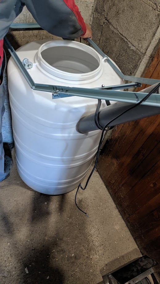

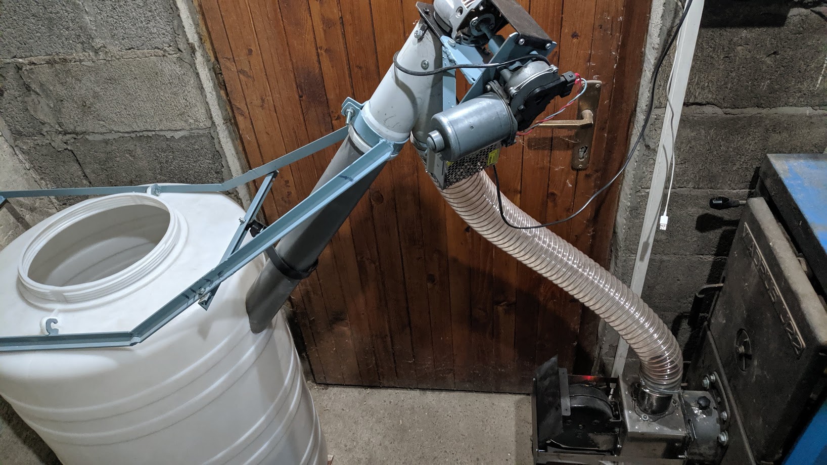

brmilos, spremnik za pelet je najbolje rešen! Sve pohvale za rad... Jedino da vas pitam kako sad otvarate ta vrata iza?

Hehe spremnik je bio mnogo komplikovan Laughing out loud. Vrata se ne otvaraju, postoji drugi ulaz u kotlovnicu. Vaša peć takođe izgleda fenomenalno.

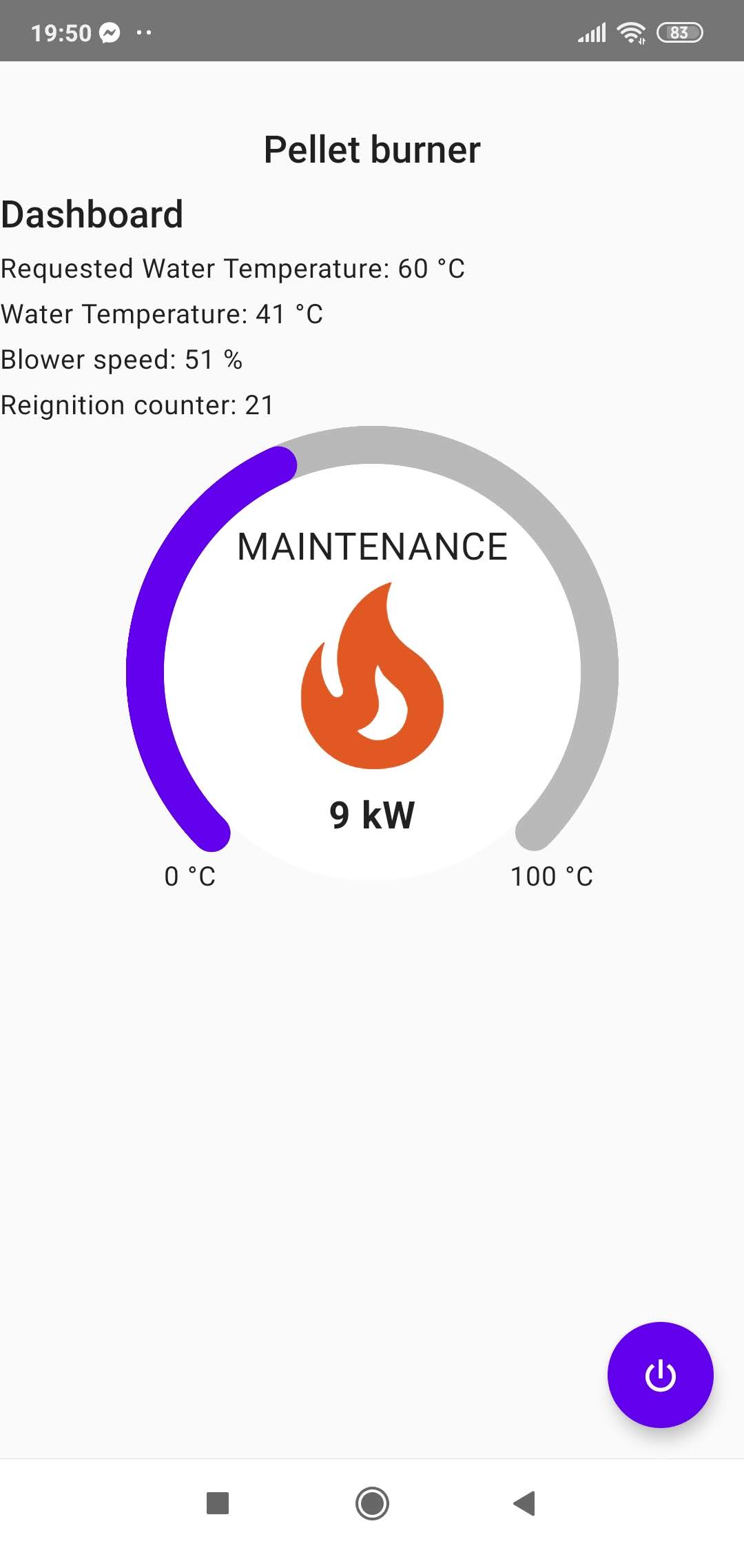

Da li postoji neka tabela
#437
brmilos
brmilos's picture
Registrovan dana: 28/05/2019
Da li postoji neka tabela gdje je moguće viditi koji pritisak vazduha je potreban za koju snagu? Za sad sam naštimao broj obrtaja venitilatora odokativnom metodom, ali ipak volio bih da to bude 100% precizno i uštimano. Koji senzor pritiska koristite, i ako je neko radio sa lambda sondom i koju je sondu koristio. Trenutno radim na drugoj verziji elektronike pa bih volio da ugradim i ova 2 senzora. Evo i jedan screenshot aplikacije za upravljanje gorionikom na kojoj trenutno radim.

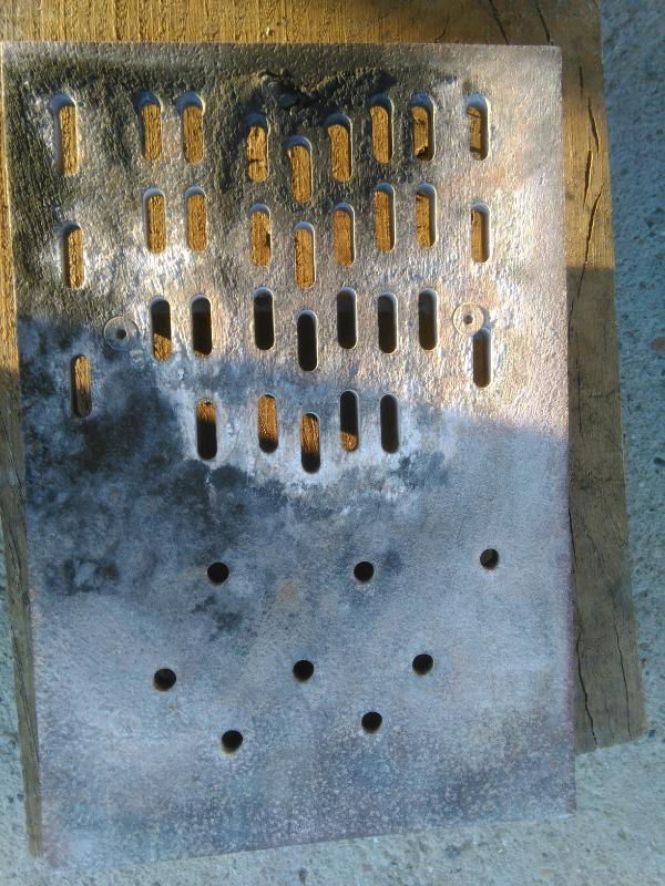

Ovo je izgled moje rešetke
Dimenzije su 180x130 stim da su sad neki otvori redukovani (zatvoreni)
Snaga gorionika 5,5-20kw
U gornjem postu sam naveo važnost svih odnosa pa tako i površine rešetke
Morate znati za koju snagu pravite gorionik

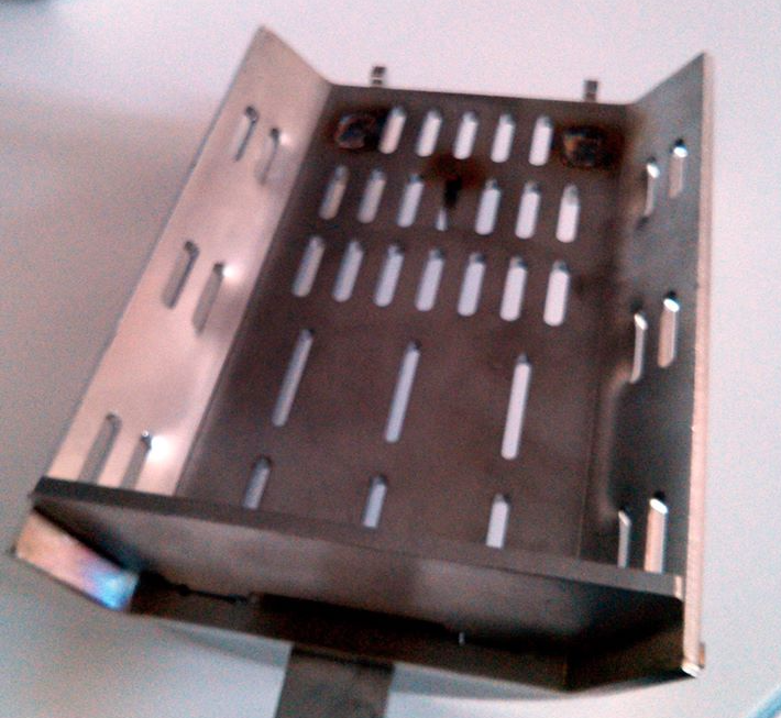

Odlično, ja sam novu rešetku napravio od komada inoksa 3mm debljine. Na njemu je bio jedan prorez kao kod vas a ostalo sam izbušio rupe. Međutim prorez u većini vremena ostane čist dok se rupe zapuše. Tako da je definitivno dizajn sa prorezima bolji. Međutim inoks se krivi i nije najbolja opcija za ovu namjenu. Možemo li ovu diskusiju nastaviti u ovoj temi http://www.samsvojmajstor.com/portal/forums/gradjevinarstvo/instalacije-...
Tema je mrtva a ja privatno dobijam mnogo pitanja vezano za samogradnju gorionika. Ne želim da to sve znanje ostane zarobljeno u emailovima i privatnim porukama. Evo ja ću započeti a vi se možete nadovezati.

Veoma korisne informacije u vezi plamena i rešetke. http://www.samsvojmajstor.com/portal/forums/gradjevinarstvo/instalacije-...
Želim napraviti gorionik sa mogućnosti samočišćenja sa pomičnom rešetkom koja bi se takođe pomjerala u zavisnosti od snage gorionika (izvlačila iz kućišta i uvlačila)
Koji dizajn rešetke bi bio najbolji za tako nešto? Razmišljam o dizajnu kao sa slike dole. ideja je napraviti gorionik koji radi dobro na snagama ispod 10kW kao i na velikoj snazi.

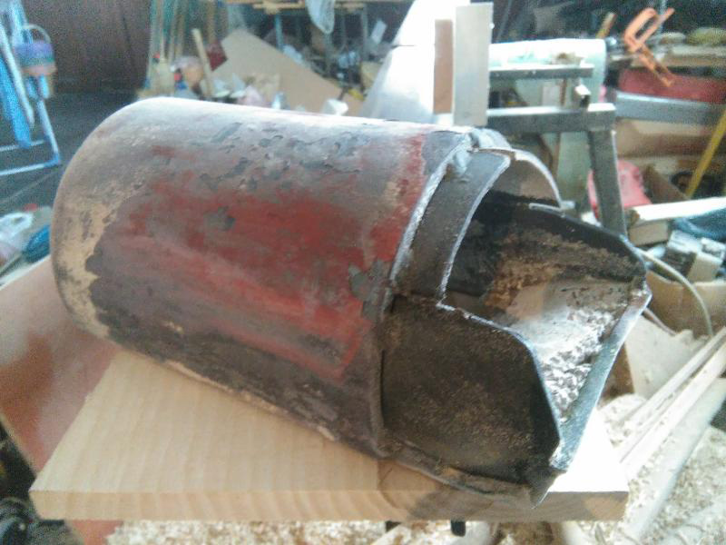

Odmah da naglasim da je ovo moje zapažanje, mišljenje i zaključak na osnovu nekog skromnog iskustva.
Odokativnom metodom, kod plamena, možemo da primjetimo boju, intezitet, kontinuitet, dužinu, oblik plamena.
Ja ću svoja zapažanja iznijeti za gorionik kod koga je plamen horizontalan dok kod vertikalnog plamena neki uticaji na plamen se razlikuju.
Najveći uticaj na plamen ima odnos goriva i ukupnog zraka a onda i odnos primarnog i sekundarnog zraka. Pored toga, veliki uticaj na plamen ima i odnos količine goriva, površina rešetke i raspored otvora na njoj te veličina komore u kojoj to gorivo sagorijeva.
Moji primjeri:
Dug plamen, boja jarko crvena
Uzrok- previše doziranog goriva ili nedostatak vazduha/ više primarnog što može da uzrokuje i zaprljana rešetka.
Kratak, blještav, nemiran plamen
Uzrok-previše primarnog i nedostatak sekundarnog vazduha. Ovakav rad na duže vrijeme uzrokuje stradanje plamene cijevi jer viškom vazduha usmjerenim na plamenu cijev dobijete efekat plinskog rezača (autogenog rezača)
Kratak plamen, tih, različitog inteziteta gorenja, niža temperatura dimnih plinoa
Uzrok- trenutna snaga gorionika manja od najniže predviđene (nedovoljno doziranje goriva, rešetka djelimično pokrivena gorivom i žarom a kroz ostatak rupa na rešetci primarni vazduh prolazi ne iskorišten, bespotrebno odnosi toplotu iz kotla i rashlađuje dimne plinove.
Plamen zadovoljava i boju i intezitet ali zbog minimalne snage koeficijent iskorištenja je nizak
Uzrok- snaga ne prilagođena veličini komore za izgaranje
Bez mijenjanja niti jednog parametra ali ubacivanjem ove maske sa slike (smanjena zapremina komore i zaštićena plamena cijev), dobio sam kvalitetan rad gorionika na manjoj snazi i dobar plamen
Na kraju, ispravno ili ne, ali plamen prvo prolazi kroz šamotnu komoru pa tek onda ide na izmjenjivače
Za početak toliko od mene.
Očekujem komentare i konkretno izlaganje vašeg iskusta a pod pitanja malo kasnije kad bude napisano i zloženo više iskustava
