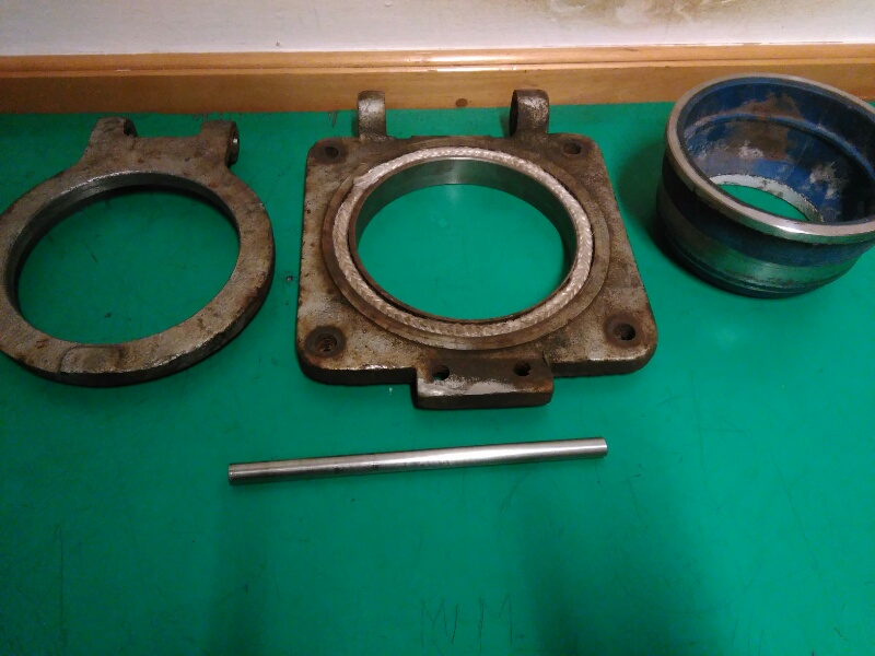

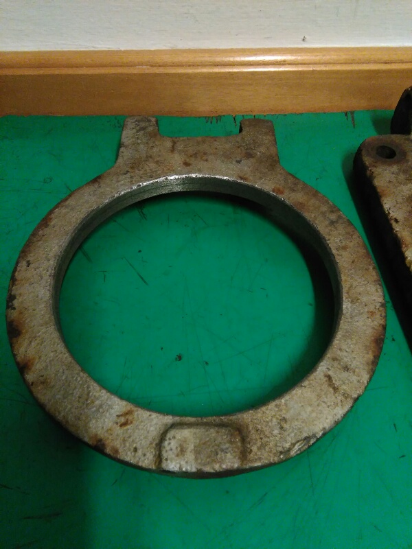

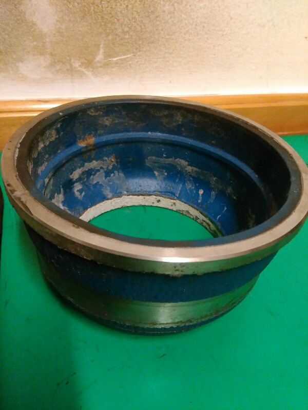

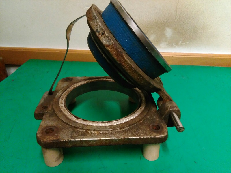

#237
dusanmijat
dusanmijat's picture
Registrovan dana: 16/05/2012

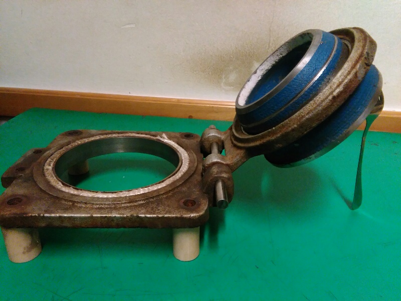

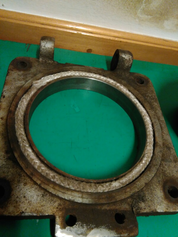

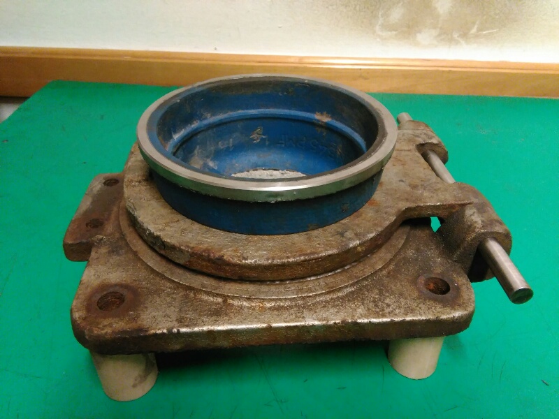

Sretno Badnje Veče svima koji slave i poštuju dan Hristovog rođenja. Evo nekoliko slika koje prikazuju koncept novog gorionika.

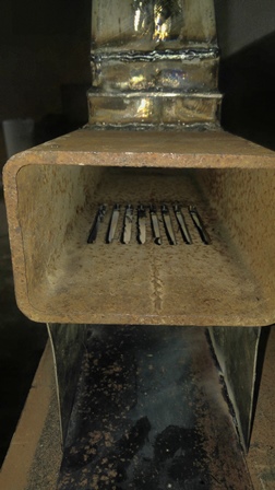

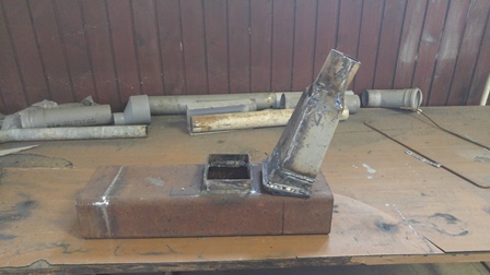

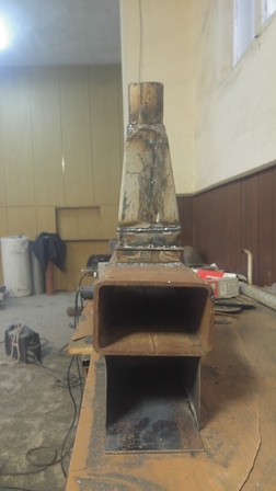

Evo sa zakasnjenjem malo slika od mog buduceg gorionika za pec.Napominjem da je za pec a ne za kotao.
Ima li neko ideju gde da stavim upaljac

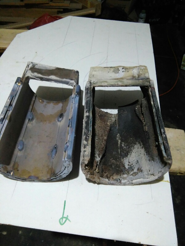

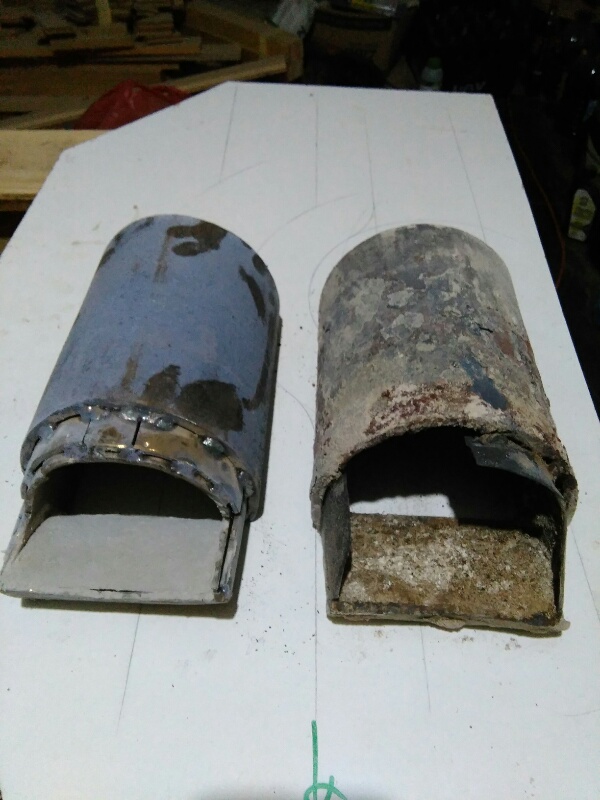

Za dvije sezone hauba u komori gorionika izgleda ovako. Bešavni polumjesec ojačan inox limom 3mm. Ova nova je ojačana 2×3mm inox limom
  • 9
  • 10
  • 11
  • 12
