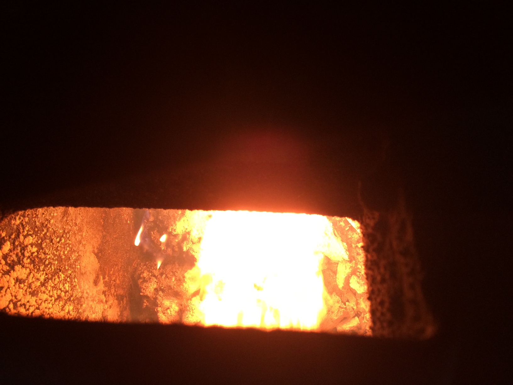

Bingula's picture
Registrovan dana: 21/09/2016
Zavrsen gorionik i pusten u pogon. Kotao 18 kw,tropromajni,grejem 75 kvadrata(lose izolovano,stolarija nikakva)
Desavalo se da detonira,naglo zapali gasove. Smanjio sam gorivo i ventilator,sad nema problema. Al me strah da se ne ponovi

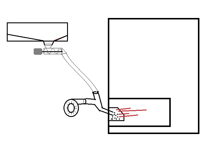

Hteo bih da pitam sta mislite o mojoj ideji a dobro bi dosao i neki savet u vezi ideje. Mislio sam da napravim neki gorionik ne pelet koji nebi imao automatiku nego bi se rucno stelovao. Koristio bih ga iskljucivo uz lozenje uglja pa kad nisam kuci da stavim da se pelet sagoreva narednih par sati...cesto nisam kuci a nekad i po 6-8h i treba mi neki pomocnik pera Smile
Ideja je da imam jedan puz uz spremnik koji bi polako slao pelet gravitaciono do gorionika koji bi na sebi imao i ventilator za razgorivanje peleta.
Imam kotao za cvrsto gorivo tvt slovenacki od 23kw i vrata za lozenje su oko 30x12 a na samim vratima imam rupu koja je zapusena za gorionik, valjda na loz ulje, mazut ili sl ...(isam koristio ali svakako imam mogucnost da u mesto tog poklopca stavim gorionik).
Ideja je da motor od brisaca sa kola stavim na puz i da preko dimera i trafoa regulisem brzinu okretanja mada bi mozda morao da ugradim i neki vremenski rele da motor vrti npr 10 sec pa da 20 stoji i da se ti intervali ponavljaju. Ovo je segment za koji bi voleo da cujem savet. Ventilator sam mislio da stavim isto iz kola, onaj za ventilaciju , i na isti nacin da mu formiram regulaciju. Samo loziste peleta koje stoji u kotlu sam razmisljao da napravim po uzoru na ovo prikazano na forumu s tim da precnik cevi mora biti manji zbog limita samih vrata kotla.
Evo i skice u prilog
Sloba

Ја се тим стварима не бих
#192
Ја се тим стварима не бих играо. Прво како обезбедити да не дође до пожара ако се ватра пренесе и на тај спремник.
Друго да то тако може па не би онда проиозвођачи горионика "компликовали" живот и уграђивали електомоторе са редукторима и са које каквом електроником кад све то већ постоји код аутомобила.
Није то баш тако просто, како се чини.

E majstor slobo ovo sto si ti
#193
lav102
lav102's picture
Registrovan dana: 07/05/2014
E majstor slobo ovo sto si ti predvideo i nabrojao sadrzi dosta automatike i elektronike koju zelis da izbegnes.Kad saberes cenu releja dimera trafoa i sve ostalo sto ti je potrebno dolazis blizu cene elektronike samo sto onda imas i kakvu takvu kontrolu.Mislim da se vec za 50 tak evrica moze naci elektronika za gorionik tako da si koliko toliko osigurao kucu od pozara.

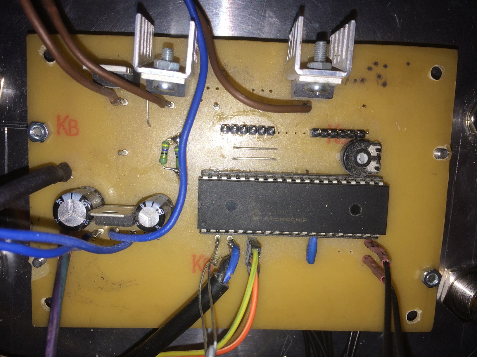

Evo kako izgleda jednostavna
#198
lav102
lav102's picture

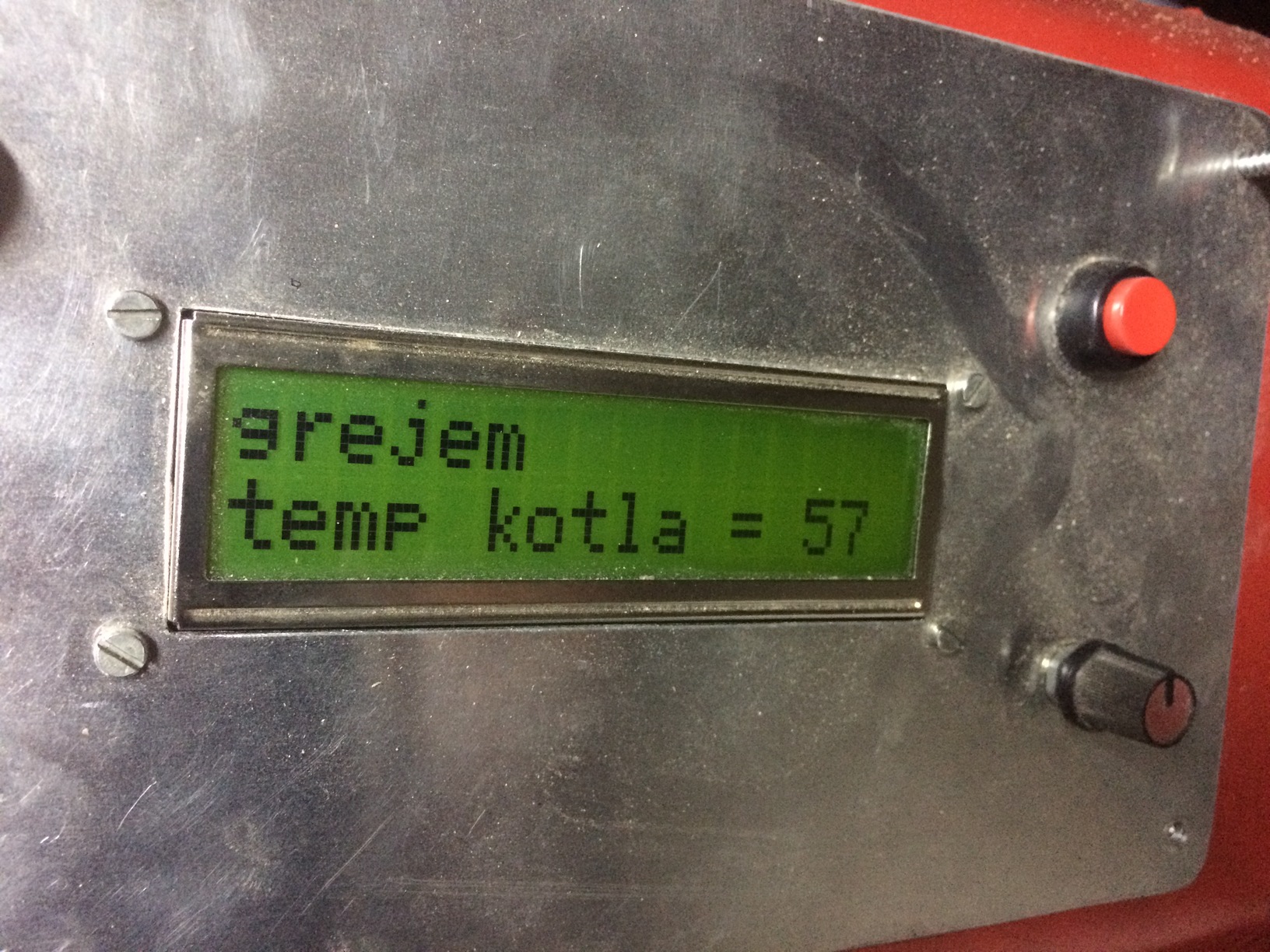

Evo kako izgleda jednostavna elektronika, bice i karakteristike cim sve doradim , trenutno pravim dozator i rezervoar za pelet jer ako sada postavim da mi vuce iz bureta tako ce i ostati a to ne zelim.Na dozatoru imam dve brzine 215 g/min i 85 g/min a fino podesavanje ce odraditi elektronika.

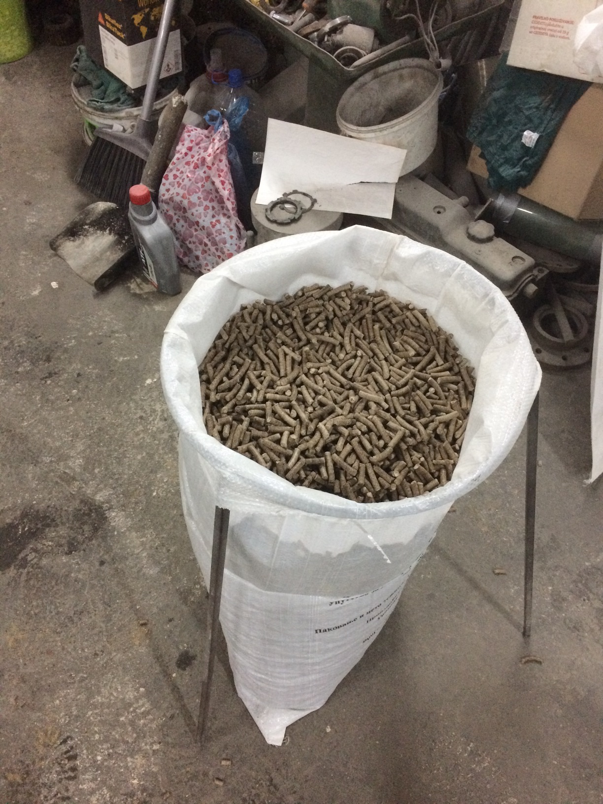

Evo i rezervoar sa dozatorom
#199
lav102

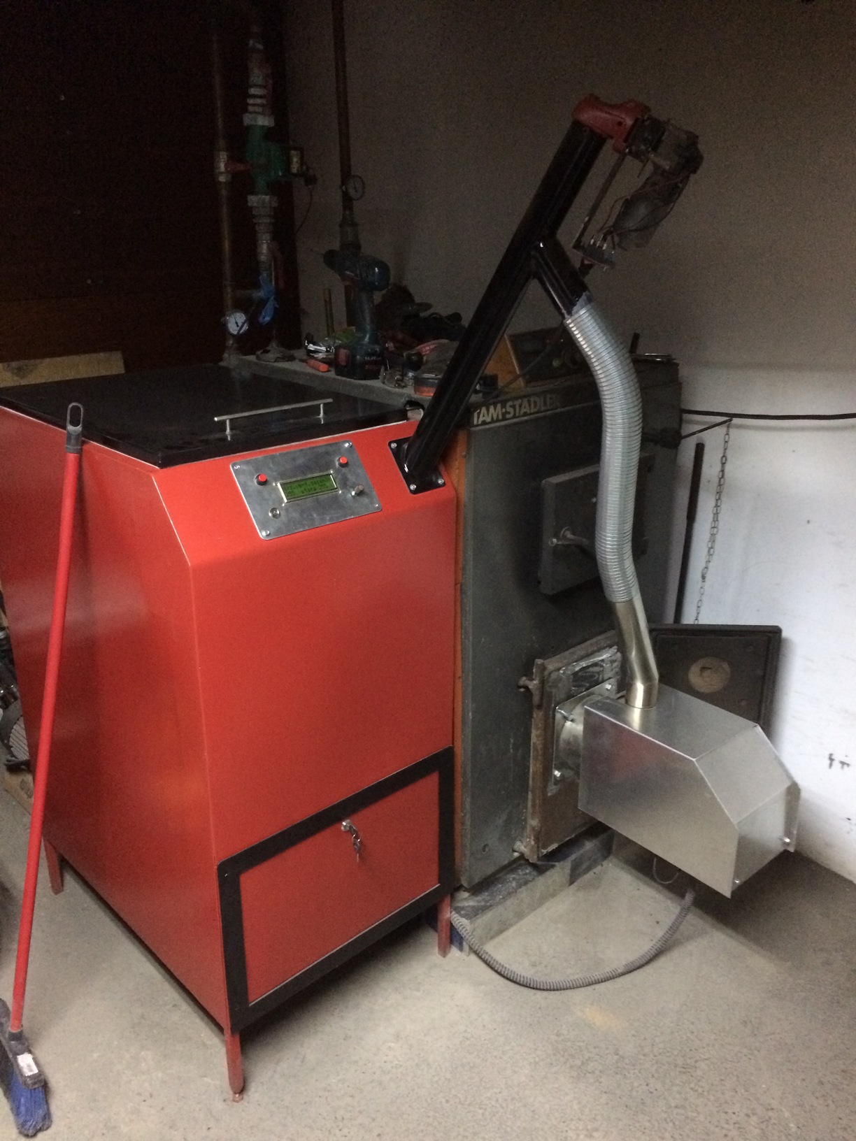

lav102's picture
Evo i rezervoar sa dozatorom i elektronikom je zavrsen

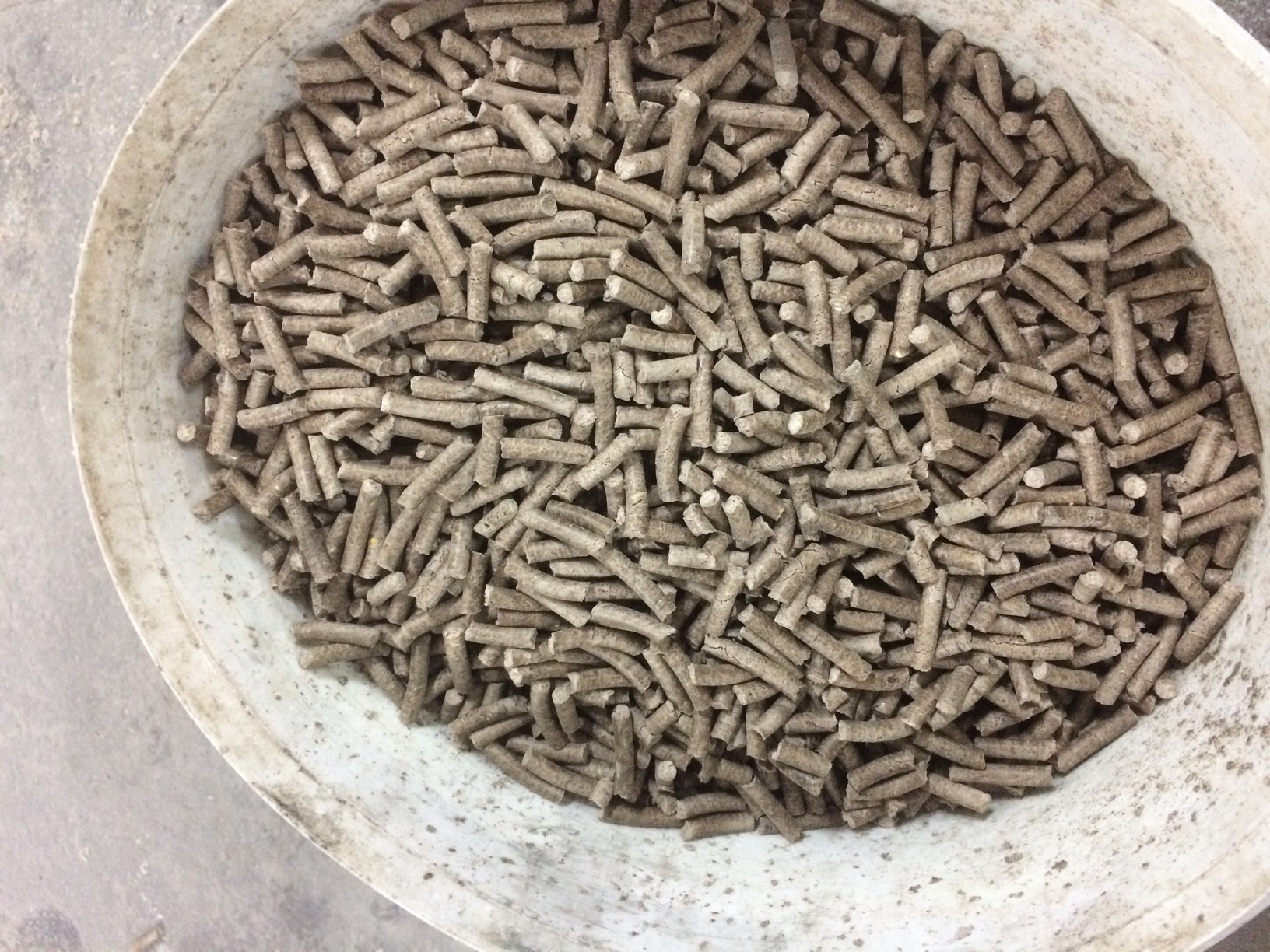

Evo danas sam pustio u pogon
#204

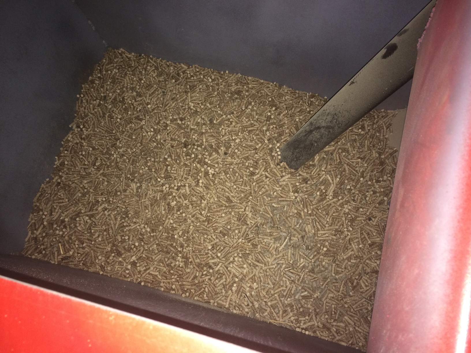

lav102
lav102's picture
Evo danas sam pustio u pogon gorionik i sve u svemu nije lose ,grubo sam ga nastelovao ali u rezervoar sam nasuo tri vrste peleta ( uzorci od soje, pa od silo otpada i mesan silootpad sa prasinom od uglja) Radio sat vremena i lepo dize temperaturu a kada sam ugasio pec prilicno bela ali sam imao malo krupnijeg pepela na resetki , mislim da je to od sojinog peleta mada nisam imao sljaku sto sam ocekivao da ce biti.Trebam malo podesiti ciscenje ali sada prvo da zavrsim servis peletirke pa da imam sa cim da se igram. Smile

@Zeljko011 2
haha, baš je zanimljivo, čovek uz pomoć štapa i kanapa napravio gorionik na pelet i radi. još samo da sredi malo te žice i ušteda od 700 evrića minimum. siguran sam da bi tako mogla da se transportuje i suncokretova prašina, verovatno bi prašilo pa bi se moralo nekako zaštititi ali bi radilo.
@lav102
sumnjam lave da ti je soja napravila šljaku, kukuruzna pleva zna da se zgrudva pa ostane nesagorela u vidu šljake. ustvati, ti bolje znaš, probao si sve i svašta. dokle je stigao gorionik na prašinu, da ne trošiš energiju na sabijanje nečega što gori u svakom slučaju?
Sun, 29/01/2017 - 10:50
@gile Mislim da me nisi
#206
lav102
lav102's picture
@gile
Mislim da me nisi razumeo ja sam ocekivao sljaku od sojinog peleta kao i do sada sto sam imao ali sipao sam cist sojin pelet i nisam imao sljake posle skoro sat vremena rada.Gorionik za prasinu cu praviti za susaru ako budem resio da pravim a danas zavrsavam peletirku sa novom matricom samo da je jos stanjim koliko treba posto ja prilagodjavam alat prema materijalu koji imam.Lakse mi je jednu matricu podesiti debljinu i konuse, nego sav materijal susiti ili dodavati vlagu.Cim bude sve gotovo bice i slike a masinu ste vec videli samo sam ostao duzan snimak a bice i to cim sve sastavim do kraja.

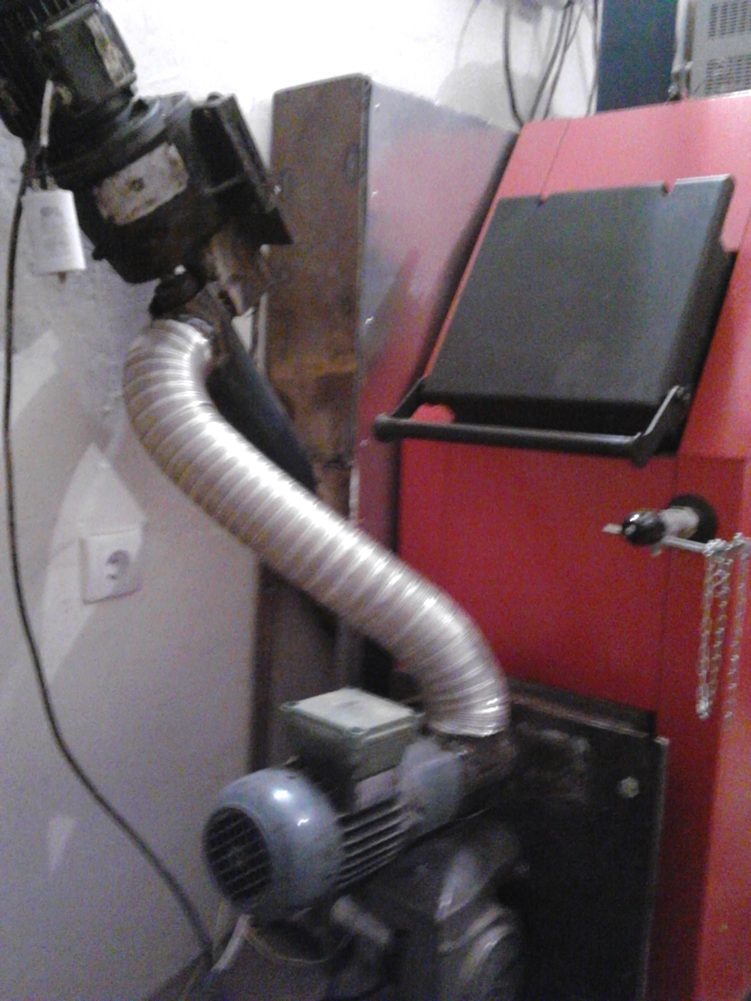

Sun, 05/02/2017 - 00:08
Evo skoro je zavrseno sve

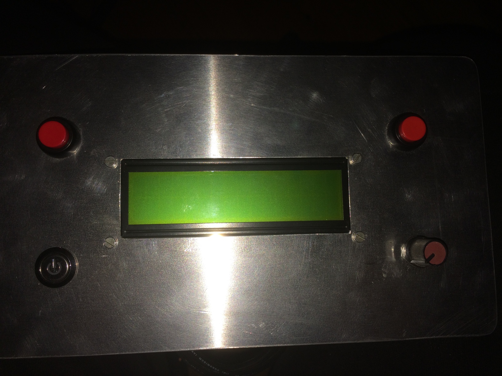

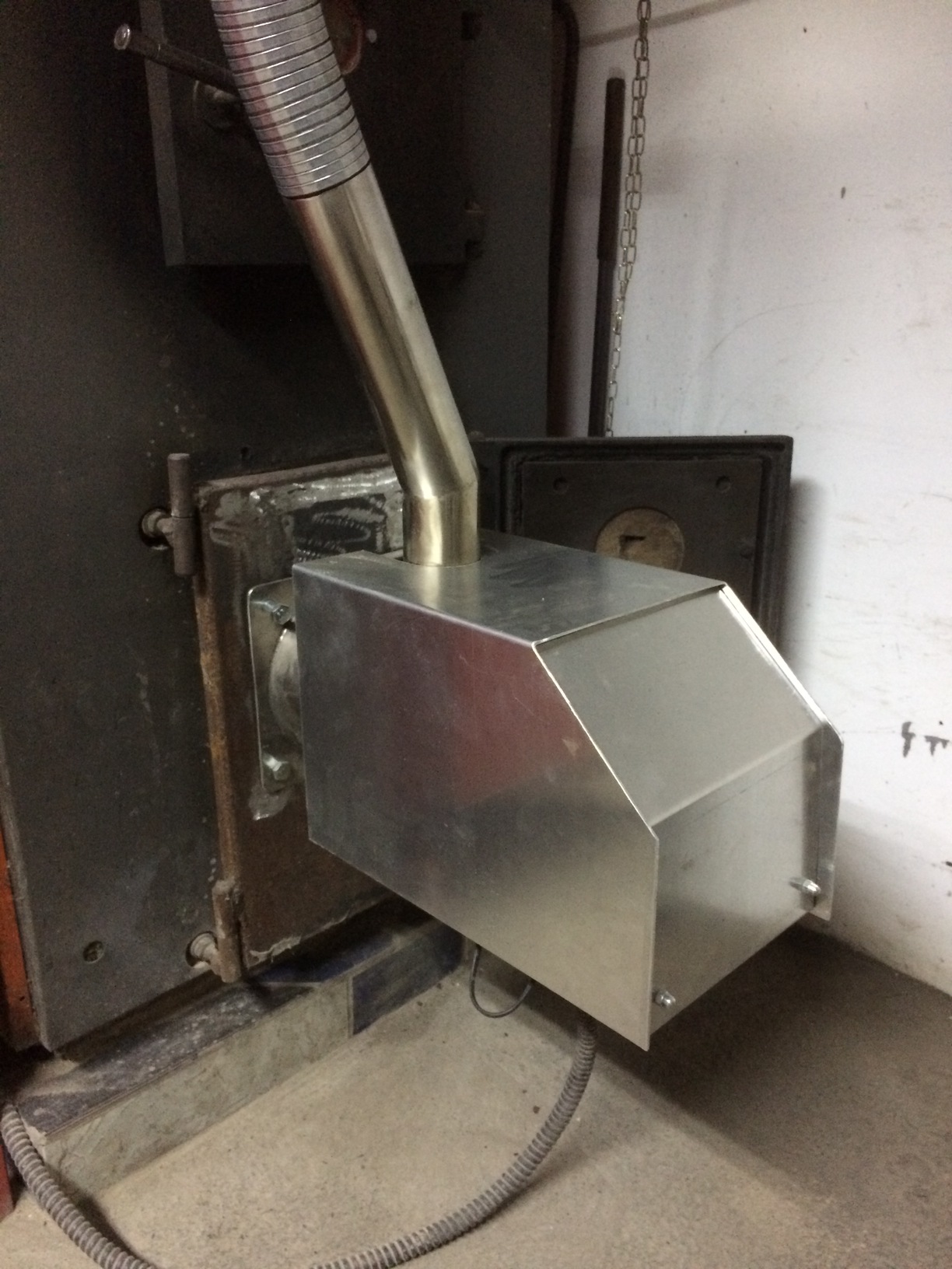

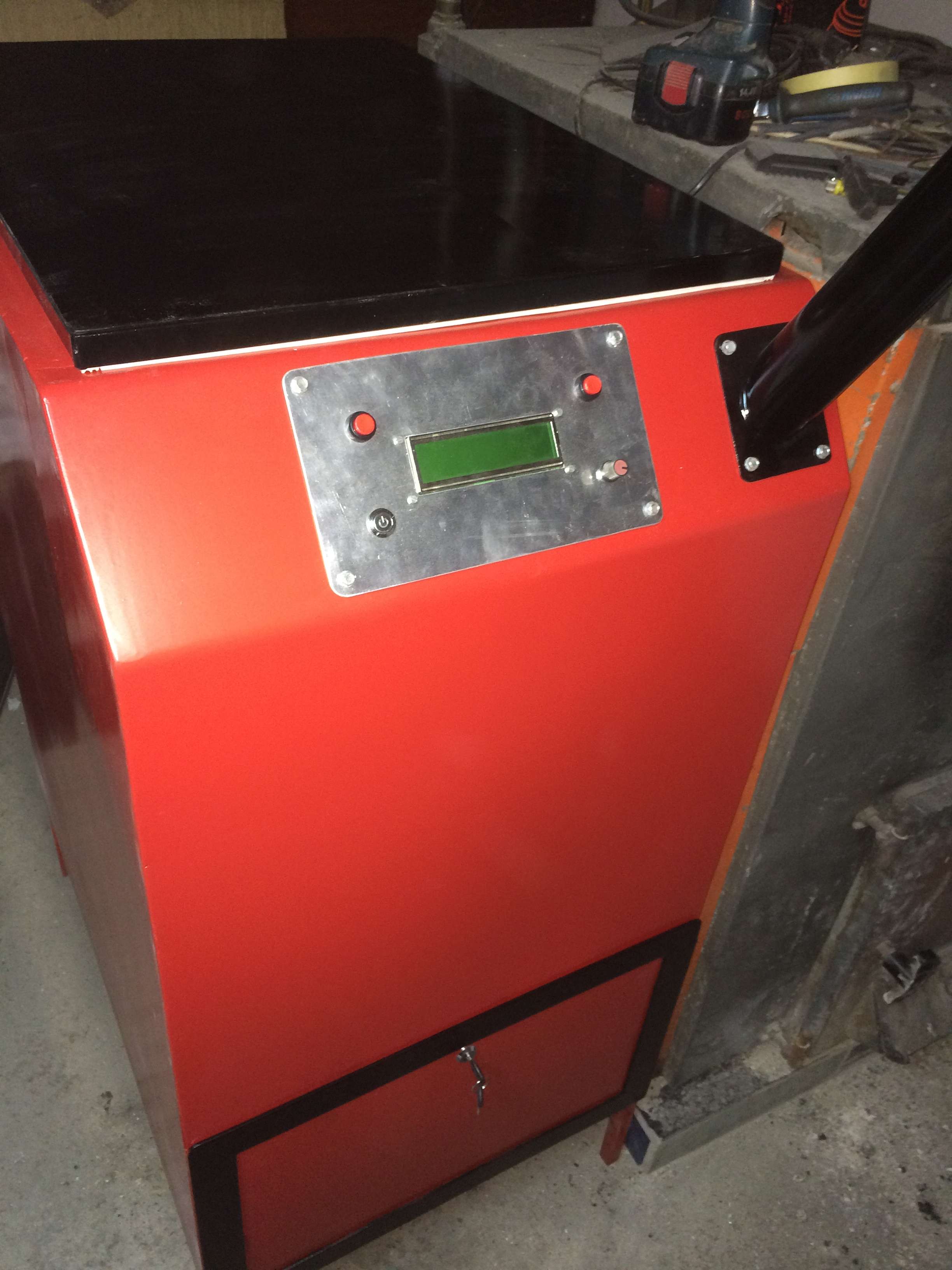

#207
lav102
lav102's picture
Evo skoro je zavrseno sve samo jos fino podesavanje ali radi i ovako bez problema.Ako nestane struje uopste ne primeti samo nastavi da radi dalje i jednom sam zaboravio upaliti napajanje strujom i radio 5 sati na akumulator.Evo i par slicica kako to sve izgleda, bice jos neke izmene ali kasnije.Mislim da je na redu sada susara za piljevinu posto peletirka radi dobro ali teze sagoreva agropelet mada sam imao 2 dzaka od soje i lepo je radio bez sljake.
