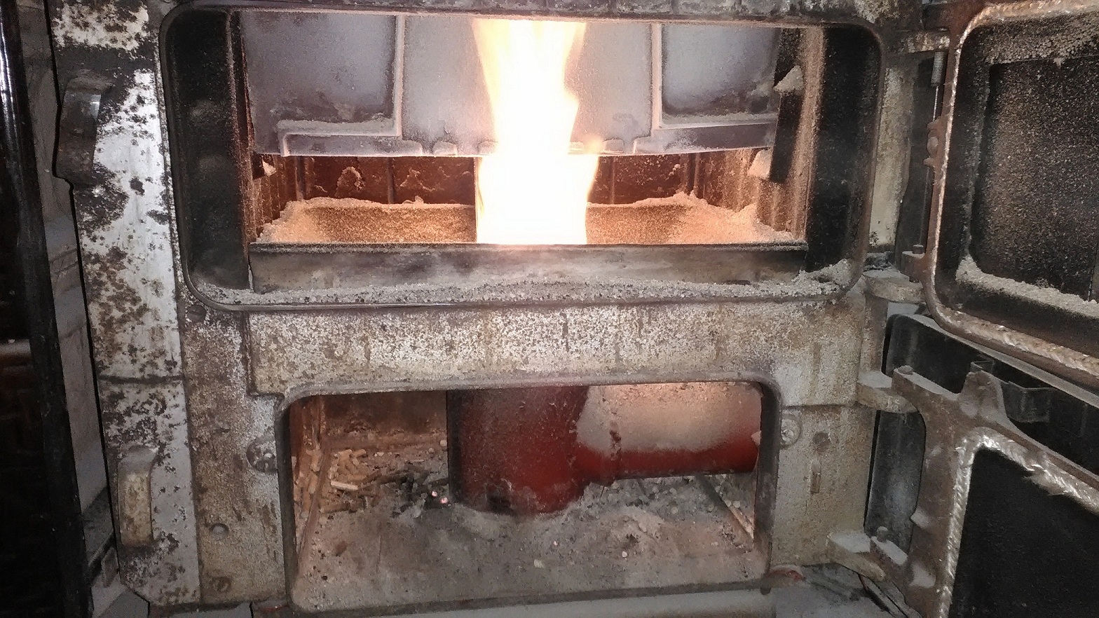

ljudi ja vec drugu godinu koristim kotao pelet metalac taj NIKAD uod kako ga imam nije stao,radi bez ikakvih problema i agro pelet i drveni i kukuruz i ugalj gorionik je ovakav

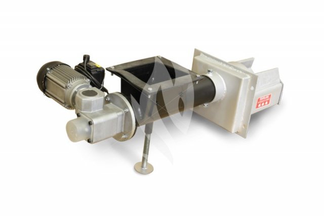

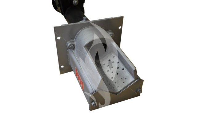

Može li ko šta da mi kaže o ovom gorioniku?
Košta 550 evra i za te pare bi ga kupio ali ne znam ništa o kvalitetu. Radi ga neko u Nišu.

I ja sam gledao taj gorionik,
#82
zelezeka
zelezeka's picture
Registrovan dana: 19/01/2015
I ja sam gledao taj gorionik, nekako je najprihvatljivija cena na trzistu kod nas.
Samo nema nikakve specifikacije o njemu, niti iskustva neka.
Najbolje ih pozvati i raspitati sta i kako.

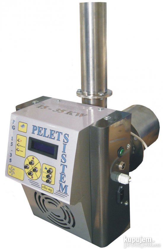

Sto se tice elektronike , ima da se nadje na kupujemprodajem oglasi
http://prntscr.com/5uq5iv
160E
ili
kupindo
http://prntscr.com/5uq6cd
16000 din
Ne znam jel se sme ovako postavljati slike i spominjati oglase.

Цена је најприхватљивија али
#83
gane
gane's picture
Registrovan dana: 02/08/2009
Цена је најприхватљивија али израда није бог зна шта.После дужег размишљања сам купио БОШ горионик и већ је уграђен и ради одлично.Електроника је урађена скоро савршено и може се чак и научити по нешто бар о систему регулације.Он чак и мери притисак ваздуха у котлу што мислим да је важно ради искориштења,е то у самоградњи урадити није баш лако.И ако сам заклети човек који поправља и прави све сам на куповину сам се одлучио јер је солидно урађен,мада сам унео неке измене на њему,а највише за то што еллектронска регулација дозвољава да корисник подешава све параметре што са многима није случај.Постоје можда и боље конструкције на тржишту међутим подешавање електронике може да обави само "мајстор" корисничким програмом који само он има па сам одустао јер је то безобразно,често "мајстори" знају мање од власника,па нисам желео да дођем у ситуацоју да за промену неког параметра дам увек двадесетак еврића "мајстору"...Ако саберем време које бих потрошио на израду,чини ми се да нисам ни прошао лоше куповином.Ишао сам логиком,ради шта ти је посао и заради па купи,не троши време и живце што неко рече.Бавећи се кукурозом почео сам да се унапред нервирам избором времена,брзине и пречника пужа и сличним глупостима које нису наивне,а све да бих направио само један горионик,мислим да се за један не исплати!

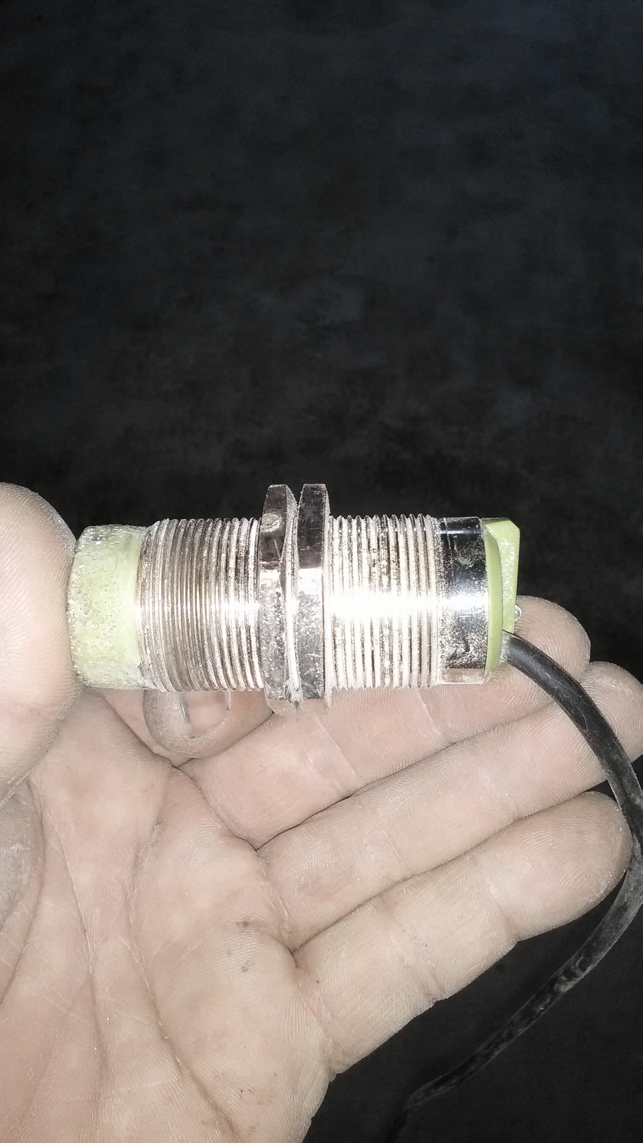

kaminko83 wrote:

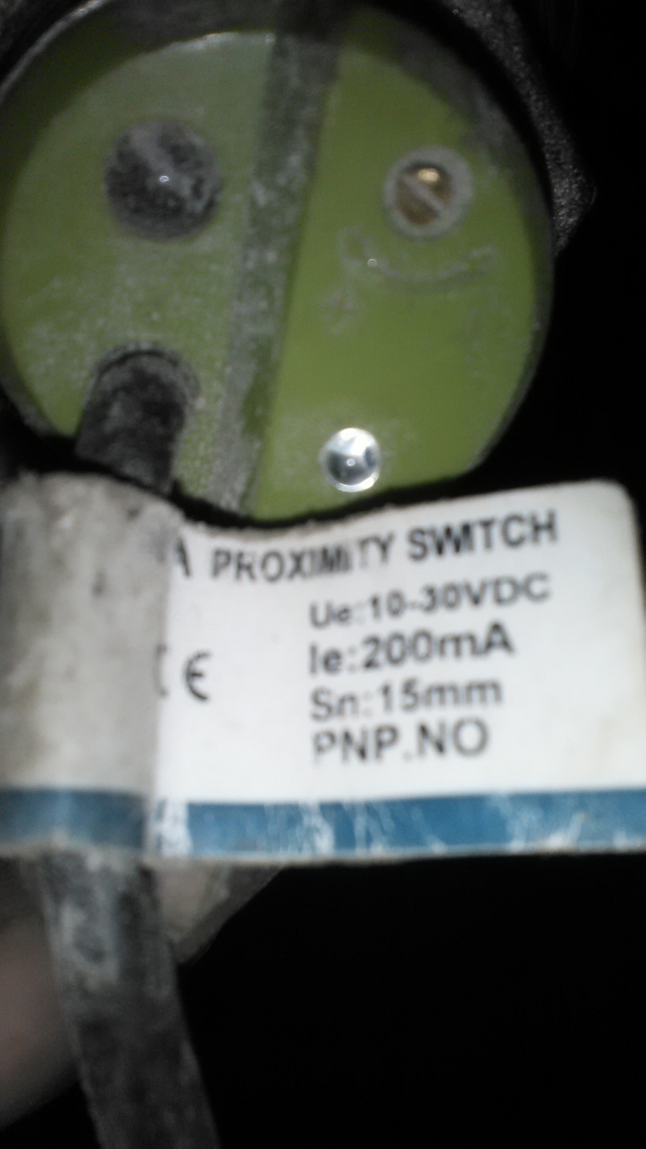

Lave,daj neku sliku kako izgleda taj senzor za pelet.Ja razmisljam da ubacim neki senzor da javi kada nem peleta ali to mi je bas strano ,ne razumem se sta i kako da namestim
Evo senzora nisam video poruke , senzor je osetljiv na bilo koji materijal i ne smeta mu prasina a moze da se podesava osetljivost.Ima i jeftinije resenje sa obicnom sijalicom i fotocelijom.

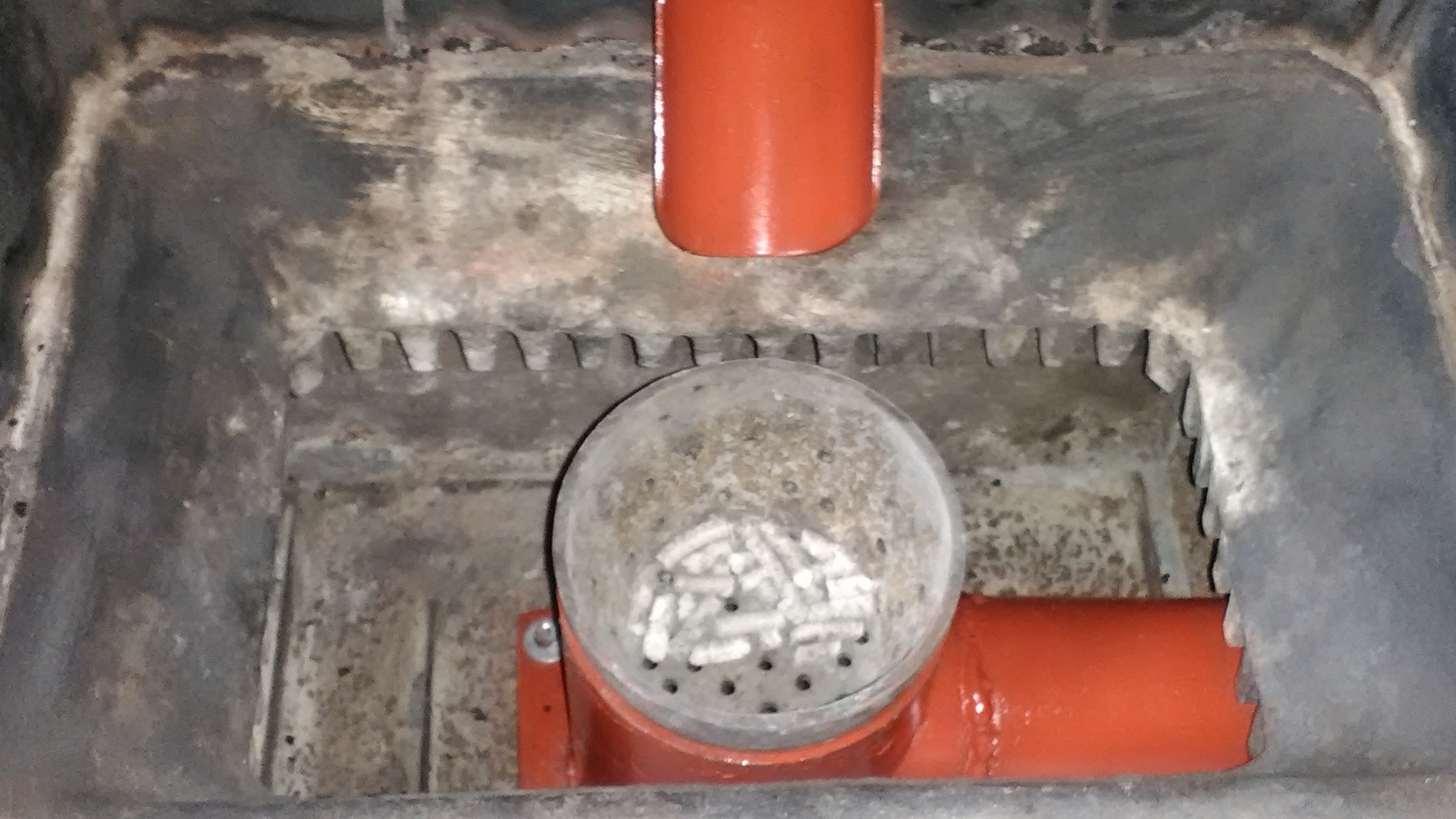

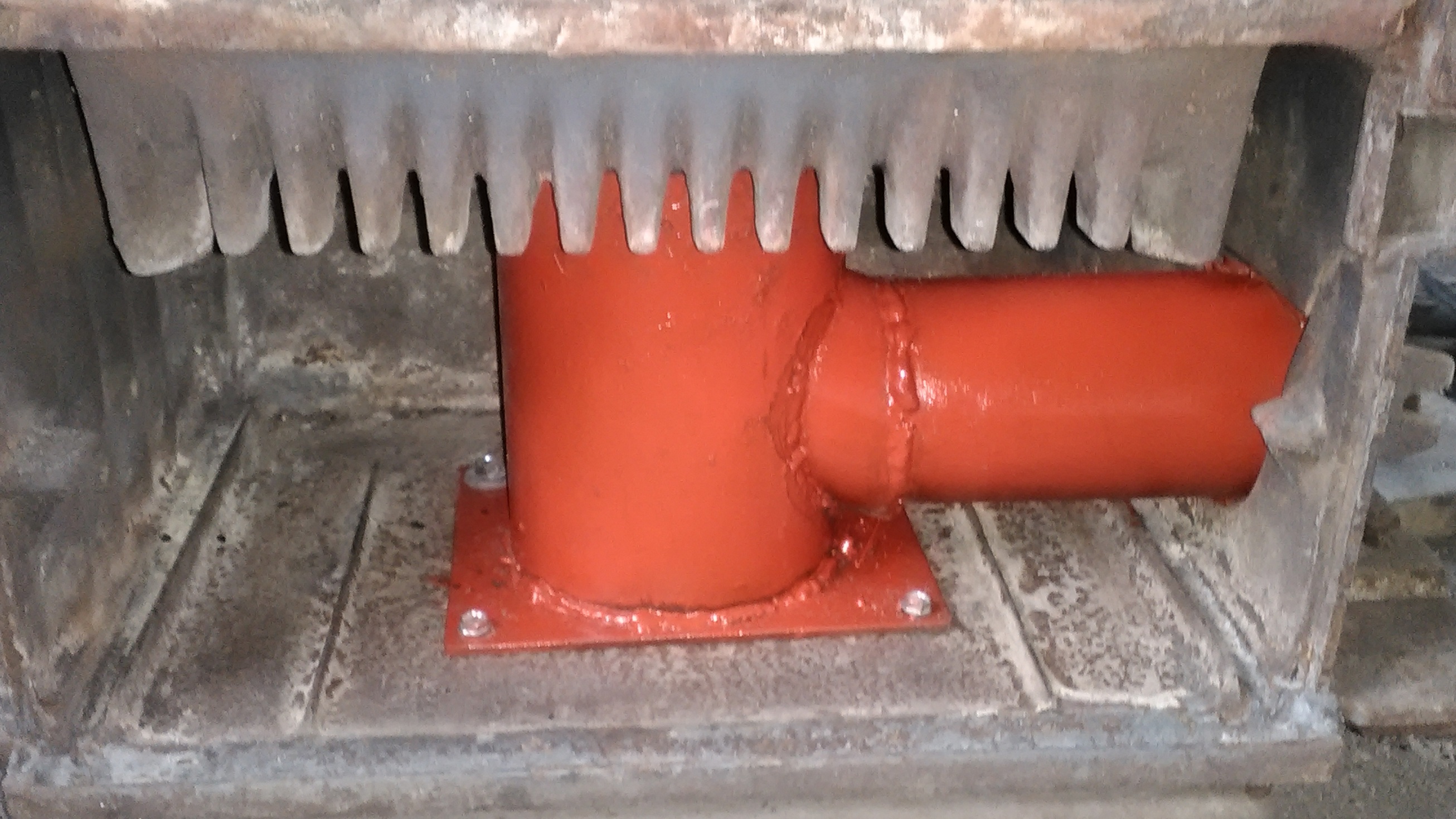

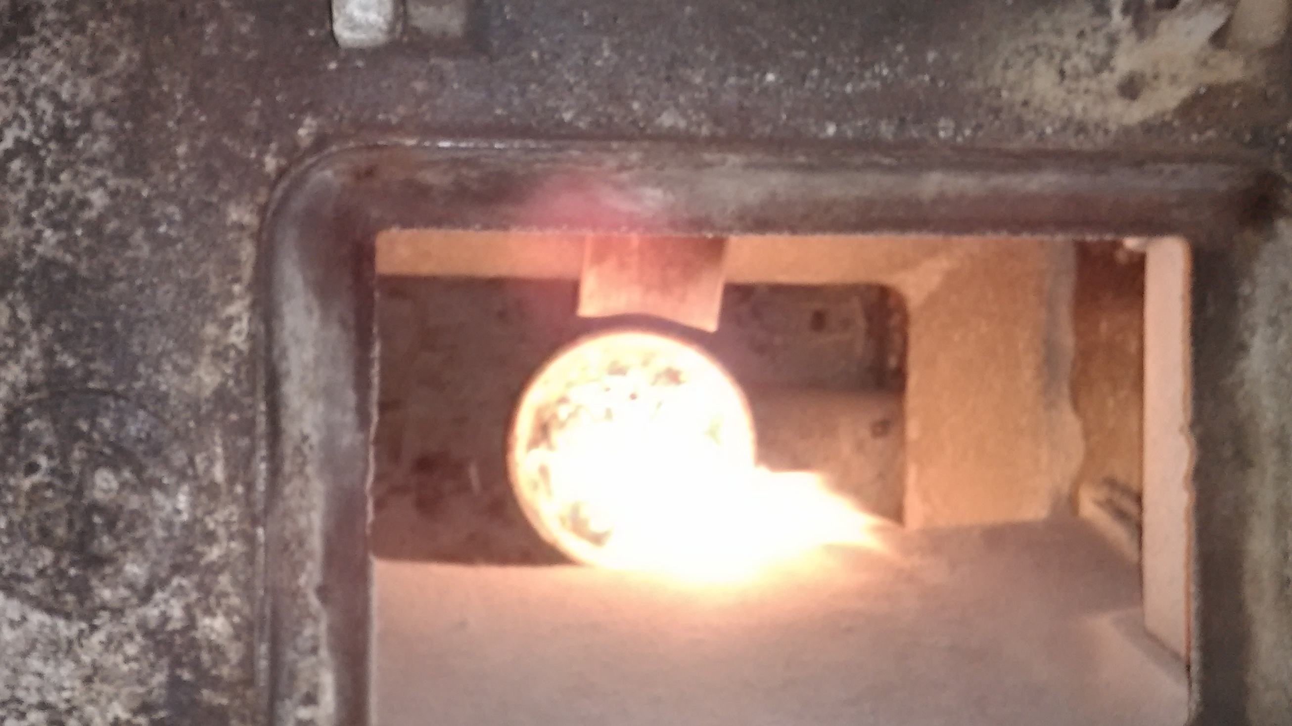

A evo i kako se moze od "KREKE" napraviti pec na pelet za garazu veoma je jednostavno i ne kosta mnogo , ima dobro sagorevanje pec kao da je ofarbana iznutra u belo.

Lave, zanimljiva je ova kreka, od čega je posuda za sagorevenje, kako se vrši potpala, i ima li neki senzor plamena?
Thu, 29/01/2015 - 22:40
Nista posebno posuda je od
#86
lav102
lav102's picture
Registrovan dana: 07/05/2014
Nista posebno posuda je od cevi fi 110 samo fleksom napravljeni uzduzni rezovi na razmaku od 2-2,5 cm u duzini oko 5 cm i skupljena kao saksija za cvece , posle sam to povario i napravio dno koje sam izbusio sa burgijom od 7 mm i sa strane ima rupe za sekundarni vazduh i malo sam prestrugao spoljnu stranu da lepo legne u donju cev koja je istog precnika.Cev sto dovodi vazduh je fi 80 a isto toliki je otvor na kreki i ima poklopac za stelovanje vazduha ali sam ja postavio kuler od kompjutera isto fi 80mm da ubacuje vazduh.Za sada palim hepo kockom a senzor plamena jos nisam postavio posto mi i ovako radi dobro a postavio sam dva kulera i moze da sagori oko 3 kg/h sto dodje kao 15 kw jacine.Mozda bi mogla i vise da sagoreva ali ovo je dovoljno.Nisam probao minimalnu snagu posto mi ne treba za garazu od 80 kvadrata.za 3 sata mi na udaljenosti od 3m od peci podigne temperaturu sa 3* na 15* a visina je 3,2m sa velikom limenom kapijom.
Moze da se napravi grejac da pali na struju a kosta 140 dinara ako ne racunamo rad.Takav sam pravio za gorionik i moze da bude upaljen par sati a da ne pregori a upali pelet za oko dva min.

Evo jos par slika kreke ako
#87
lav102
lav102's picture

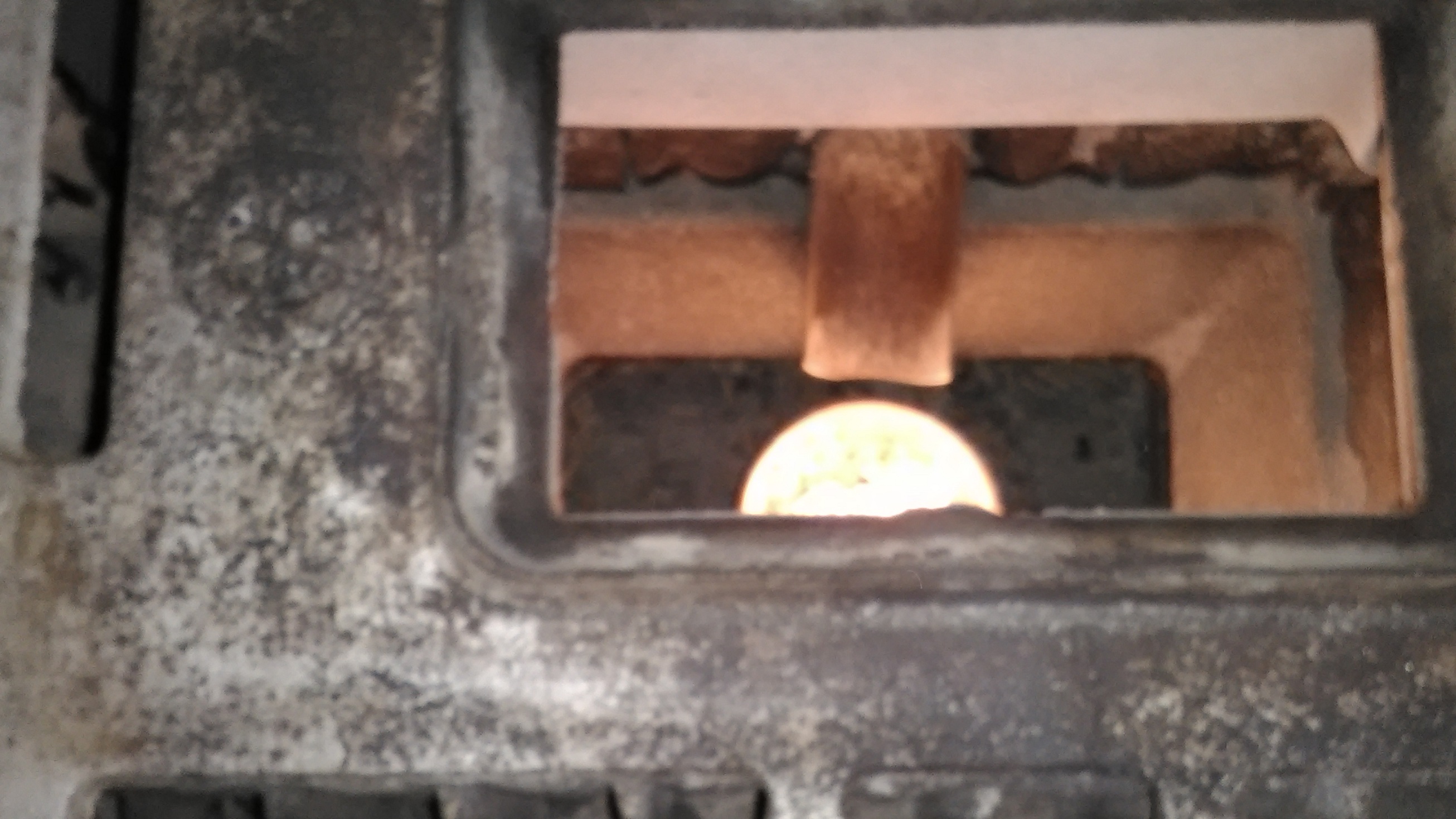

Evo jos par slika kreke ako nekome nesto znaci
