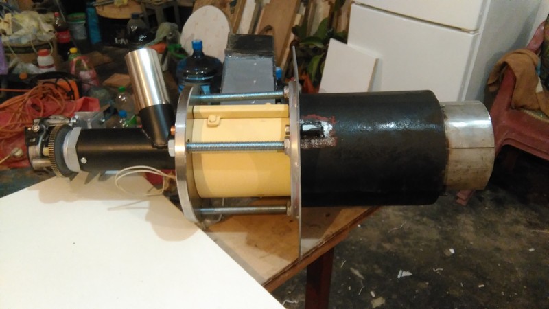

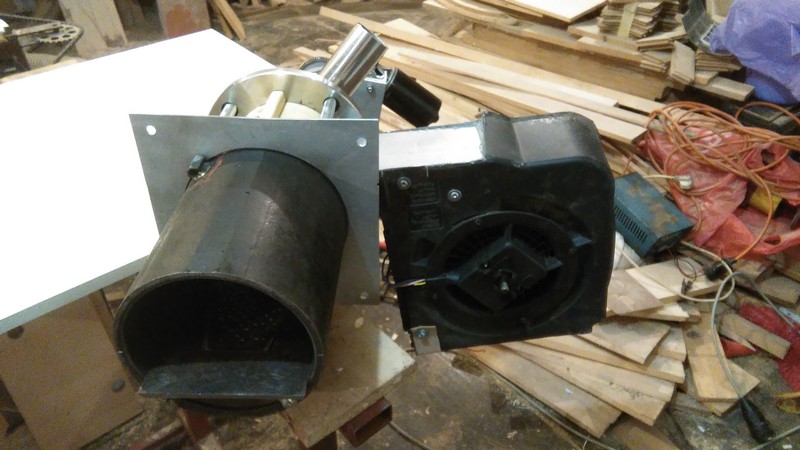

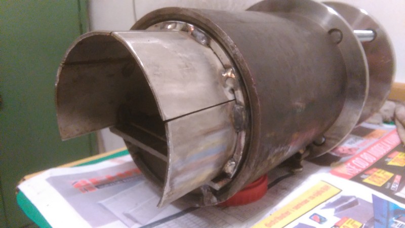

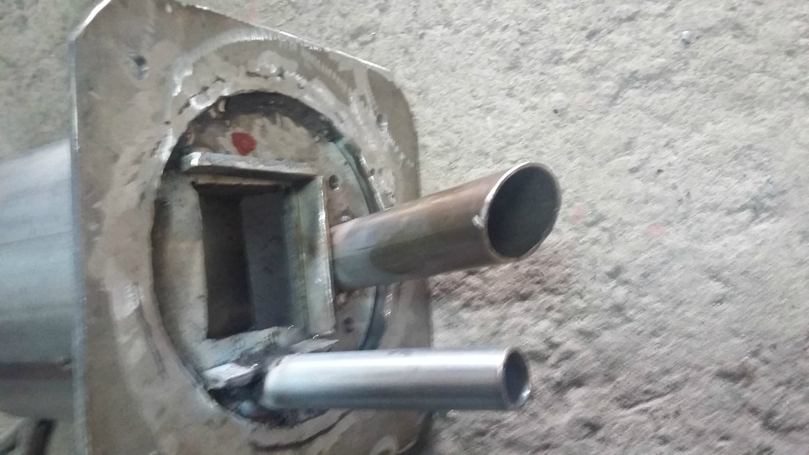

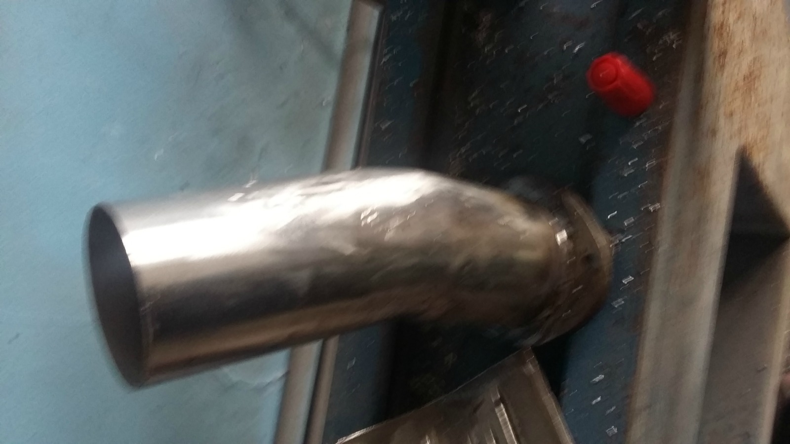

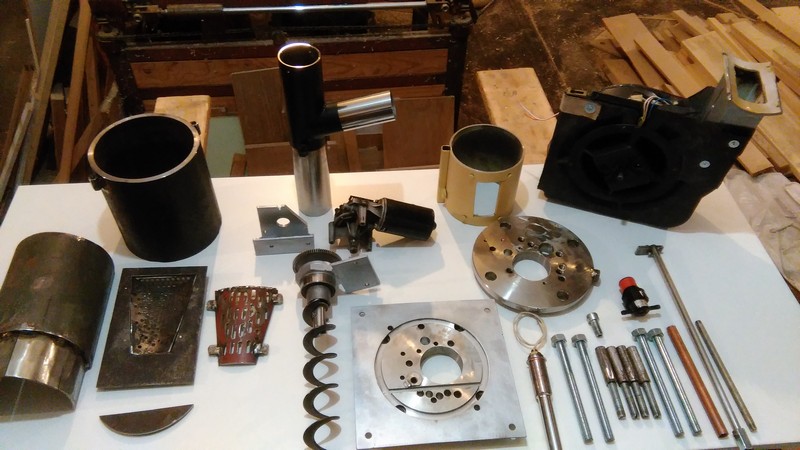

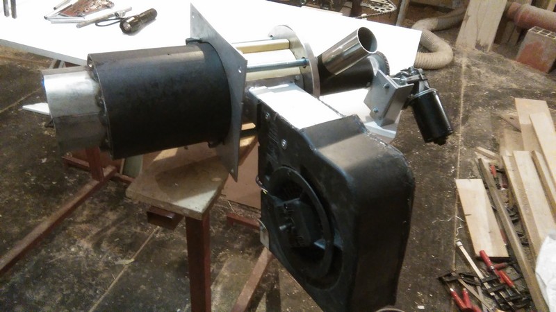

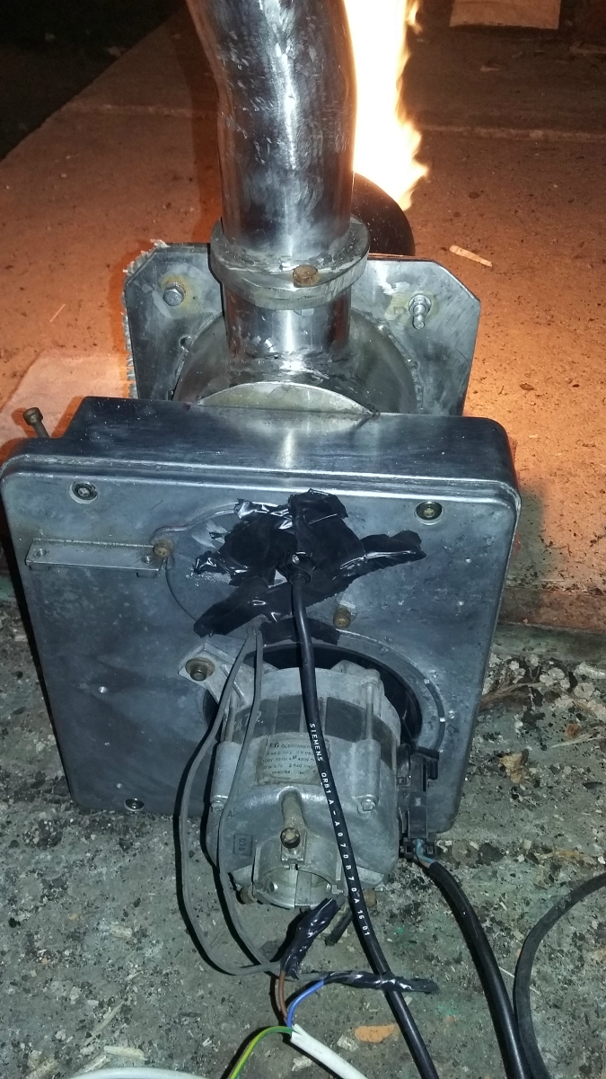

Izvinjavam se zbog losijeg kvaliteta slika.Telo i ventilator od gorionika na naftu
Danas prvo paljenje bez elektronike.Deluje zadovoljavajuce.Sugestije su dobrodosle,hvala

mare ona veca cevka ti je
#153
alek.petro
alek.petro's picture
Registrovan dana: 11/04/2012
mare
ona veca cevka ti je verovatno za grejac i opet verovatno planiras grejac tipa kao kod fena -ako je tako neznam dali je ona jedna rupica za vazduh dovoljna-druga cevka ti je za foto celiju ili termostat-ako koristis foto celiju ta cevka ti je nepotrebna-mozda bih ja licno dodao jos neku rupicu za sekundarni vazduh tj za vazduh iznad resetke-usmerivac si possstavio ali da nije preblizu i prenisko to po slikama nemogu da procenim-inace izgleda sasvim ok-ako ti je ventilator od gorionika na naftu nece ti trebati vise od 30 % njegove brzine -kad postavis automatiku sraf za stelovanje vazduha odvni do kraja ali nemoj vaditi klapnu iz tela gorionika ona ce ti dobrodoci

Grejac je klasika kao kod
#154
mare123
mare123's picture
Registrovan dana: 08/01/2016
Grejac je klasika kao kod kotla na struju recimo,snage 420w i da ide u tu veliku cevku.Upalio je bez ikakvih proble a kostao me je 1000 dinara kod "Fabrika elektrogrejaca Srecko".Radi ,odlicno,nije skup i kazu da traje.Uzeo sam Bugarsku Naturelu tako da koristim njihvu foto celiju iz seta i da ta druga cevka je za fc.Rupice idu jos bar dva komada pored postojece dve a sto se tice usmerivaca tu i ja imam dilemu da li je eventualno lose postavljen,preusko i prenisko.Prepravicemo.Postojeci motor ventilatora je sbage 60w a ja imam nameru cak da stavim jaci od 80w,sad dal ima potrebe,ne znam.Radjeno je po uzoru na Feroli,mada smo prillagodili nasim potrebama.Najzanimljivije je sto materijal za izradu uz malo potrage moze da se nadje po razumnim cenama.Sad nam ostaje prepravka i izrada transportera

gledajuci slike bio sam
#155
alek.petro
gledajuci slike bio sam ubedjen da si iskoristio telo gorionika na naftu sto je ok i nisi trebao menjati motor i ventilator sa njega cak i polozaj foto celije bi trebalo biti ok -foto celija od npbc je qrb1 sto je indeticna sa posojecom na tom gorioniku- za transpoter uzmi spiralu mislim da je fi 45 i cev fi 60 -na kupujem prodajem imas da nadjes i pogon ali je 24v i trebati i malo napajanje ili kupis trafo i grec sto nije skupo-sve za transporter imas kod milana imas ga na KP

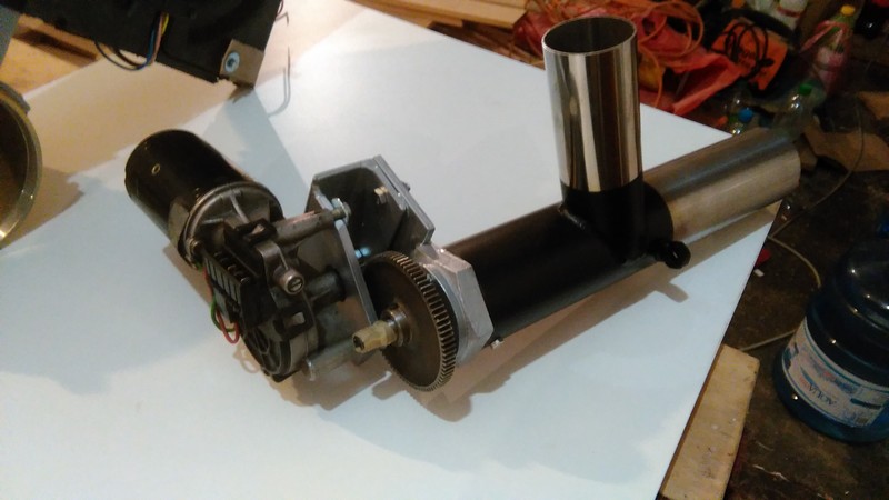

E sad,vec sam uzeo spiralu
#156
mare123
mare123's picture
E sad,vec sam uzeo spiralu koju radi Utva silosi iz Kovina koja je 68mm a cev je negde oko fi 75 .Za pogon sam uzeo motorcic od peci na pelet koji ima reduktor i neka tri do cetiri obrtaja u minuti.Mislim da je snage oko 40w.a radi na 220.Sto se tice prodavca sa KP,video sam ali sam vec pribavio sve ove delove ranije i kao u inat nisam nigde nasao uzu spiralu.Nadam se da ce ova vrsiti posao.Negde oko pola metra duzine je prohromska cev fi 75 sa navarenom cevkom fi 60 pod 45,ostatak duzine,negde oko metar je plasticna cev.To je zamisao

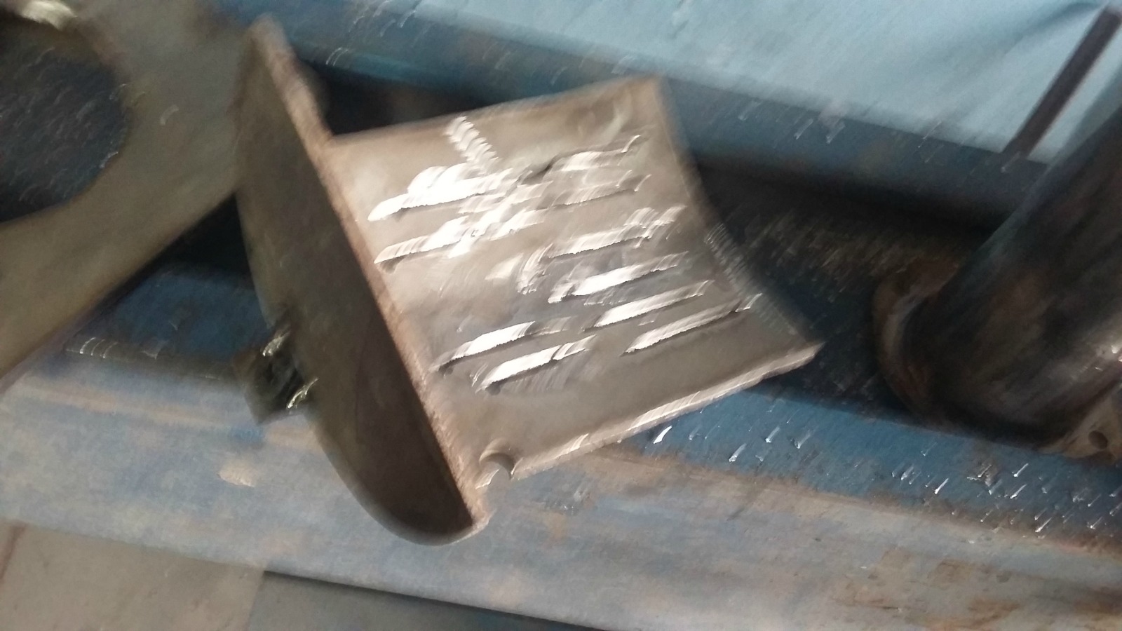

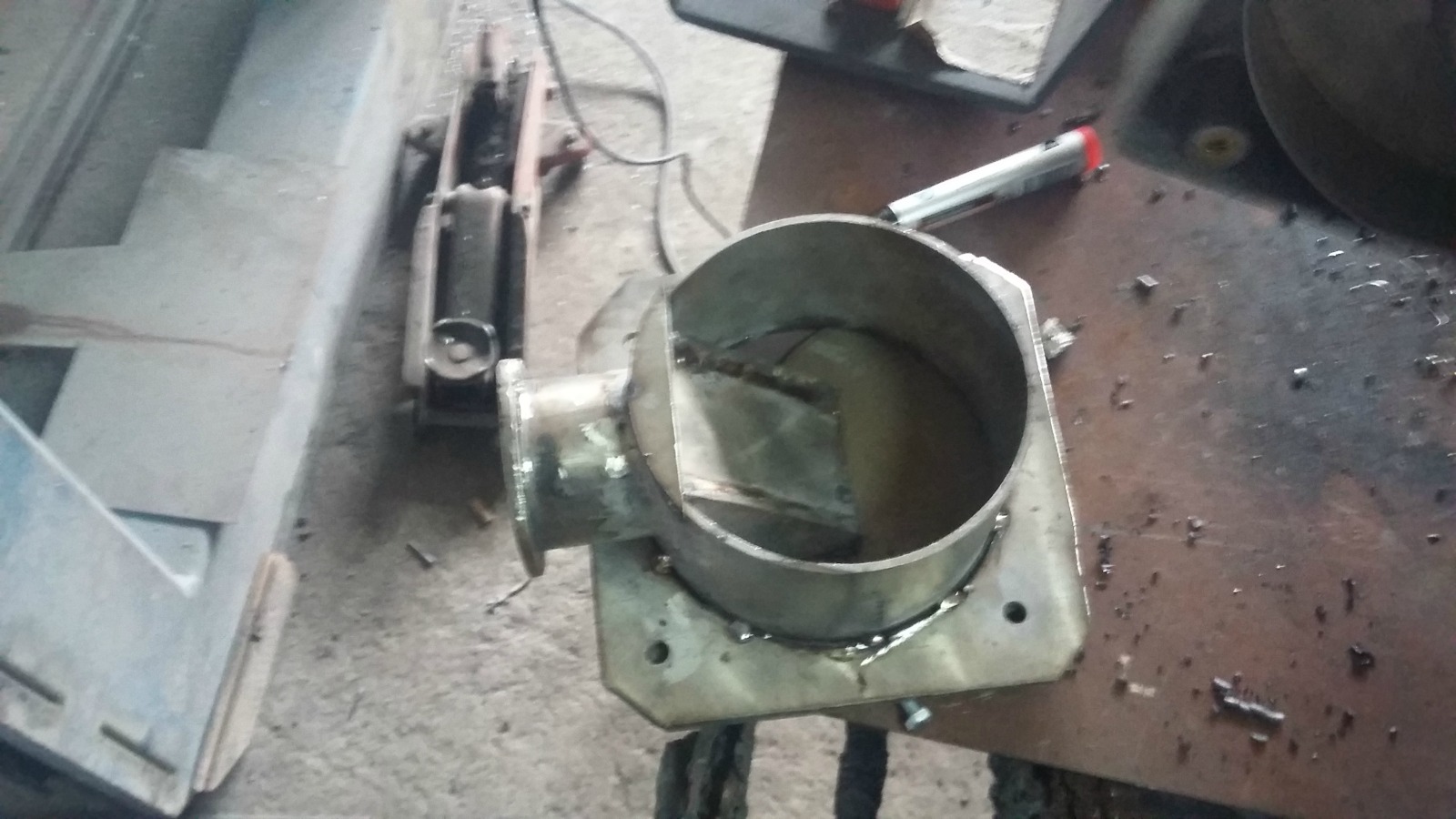

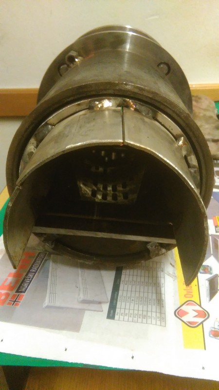

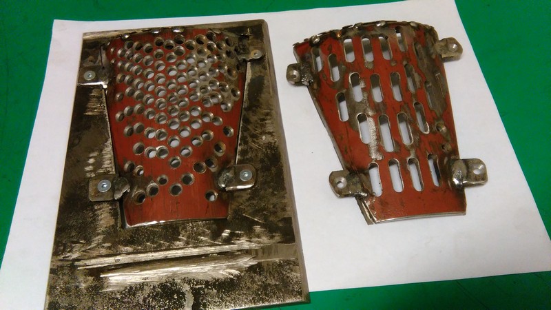

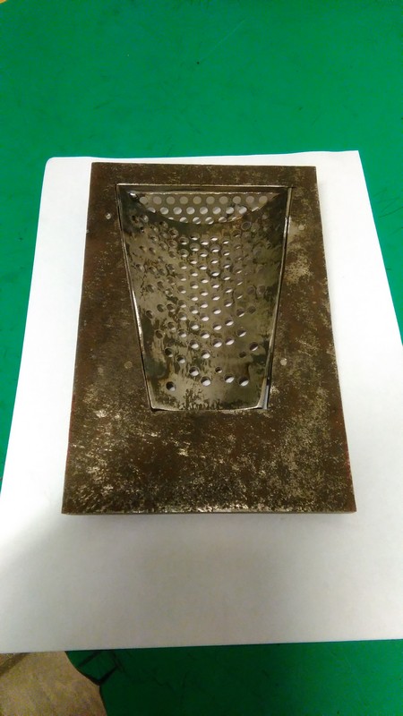

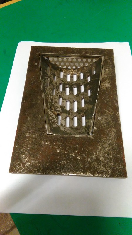

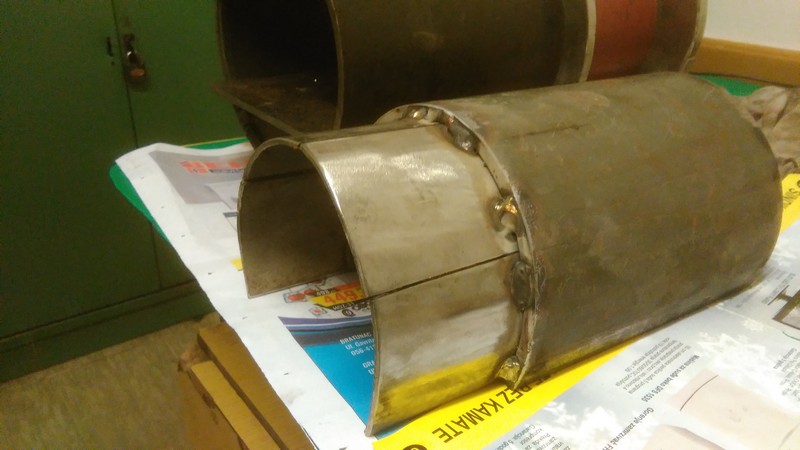

mare123 dobro pitanje. Izgleda da je opet neko zatišje jer sezona loženja se bliži kraju. Ja sam ovih dana uradio masku za plamenu cijev koja ima više uloga: Štiti plamenu cijev, smanjuje komoru za sagorijevanje što obezbjeđuje rad gorionika i na manjim snagama, usmjerava plamen i miješa ga sa ostatkom ne iskorištenog sekundarnog vazduha. Poslije probe ću, vjerovatno sužavati ovaj izlaz od inox elemenata. Pored klasične, ravne rešetke planirao sam da isprobam i ovu udubljenu varijantu sa ovim ramom i promjenjivivim elementima. Ostale finese sa oblikom i brojem otvora na rešetci ću dotjerivati poslije testiranja. Evo to izgleda ovako:

pepeljara sa prorezima je za
#161
mbukal
mbukal's picture
Registrovan dana: 17/08/2015
pepeljara sa prorezima je za pelet a ova sa rupama za koštice ili..........

Mozda je logicnije da namjena
#163
dusanmijat
dusanmijat's picture
Registrovan dana: 16/05/2012
Mozda je logicnije da namjena bude obrnuta??? Ili...

ja sam išao po ferrolijevoj
#164
mbukal
mbukal's picture
ja sam išao po ferrolijevoj logici pepeljare,talijani, španjolci i grci koji se griju na maslinove koštice pisali su po forumima da su morali preraditi pepeljare na ovakve sa rupicama pa eto vidim i kod tebe dvije razlićite al za cm plamenik pa da pitam jel ti to iz iskustva i pročitanog negdje na netu ili metodom pokušaja i promašaja
Kod mene nije ni CM niti feroli gorionik a koristim i pelet i koštice pa poslije testiranja ću znati koja će se koristiti za koje gorivo. Teoretski zamisli kako u proreze lijepo legne pelet i time vazduh potiskuje naprijed u slobodne proreze gdje izlazi skoro beskoristan. Isto tako koštica od višnje legne skoro u svaku rupu i učini isto. Ako probamo pelet na rupe a košticu na prorez, može li da se zatvori dotok primarnog vazduha na dijelu rešetke gdje je gorivo?

čitajući spomenute forume
#167
mbukal
mbukal's picture
čitajući spomenute forume razumio sam da ni pelet ni koštice ne mogu fizički začepiti dovod primarnog zraka na pepeljari,radi se o načinu sagorijevanja koštica ili peleta,oni nemaju ništa zajedničkoga kod potpale niti kod količine doziranja u jedinici vremena,različiti su i po sastavu i po velićini,osobno nemam iskustava osim sa peletom i pepeljarom sa rupicama na feroliju,ta kombinacija na feroliju i peletima se pokazala neadekvatnom za stabilno sagorijevanje i stabilan rad plamenika upravo zbog nemogučnosti pomicanja peleta po površini sagorijevanja od strane primarnog zraka,za pelet mi se pokazala najbolja ovalna pepeljara sa prorezima

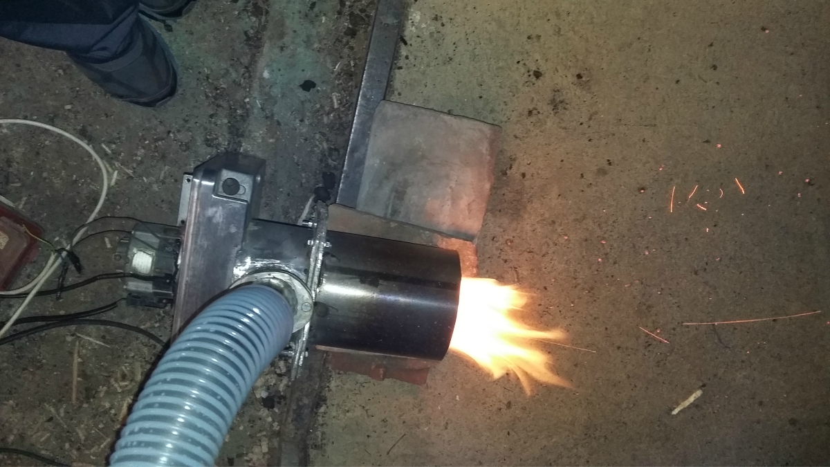

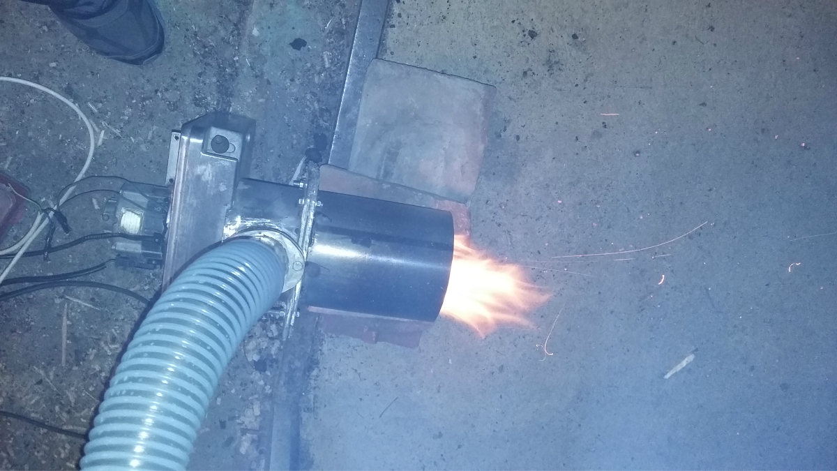

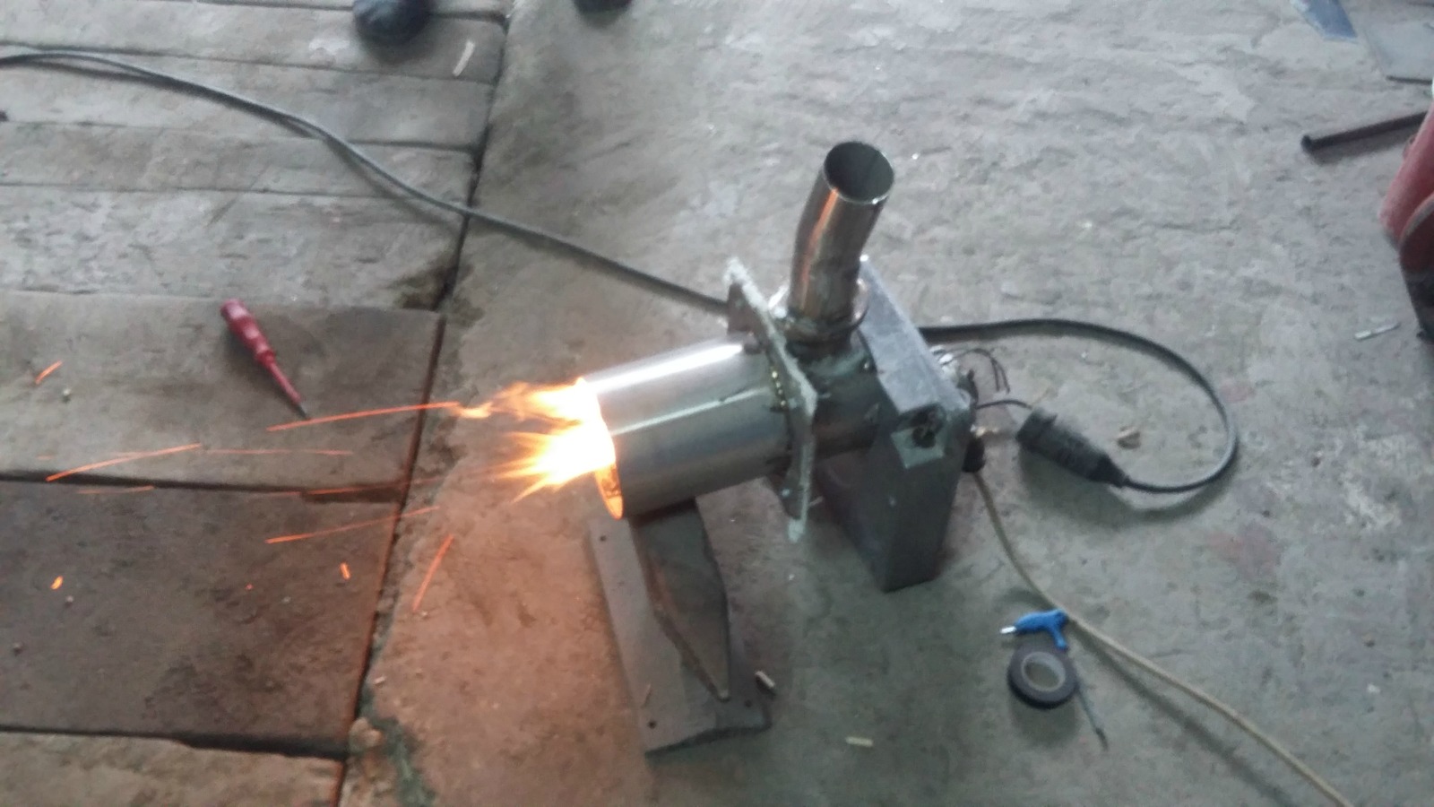

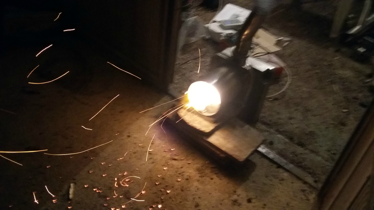

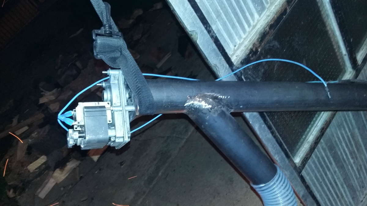

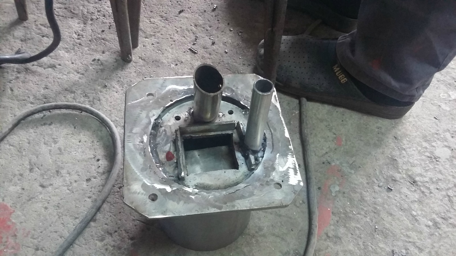

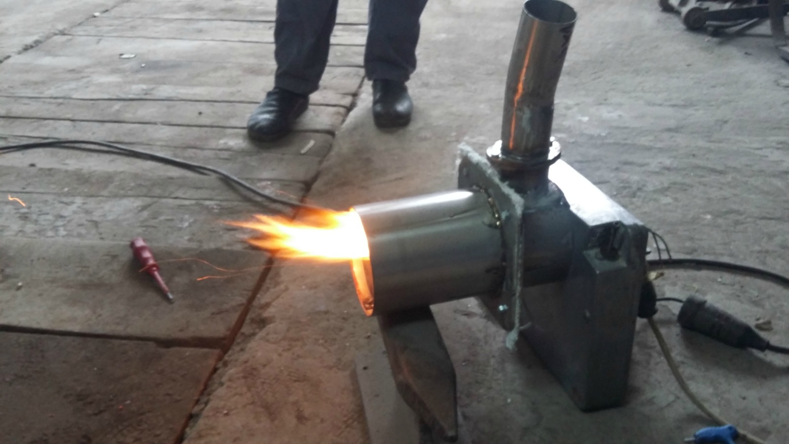

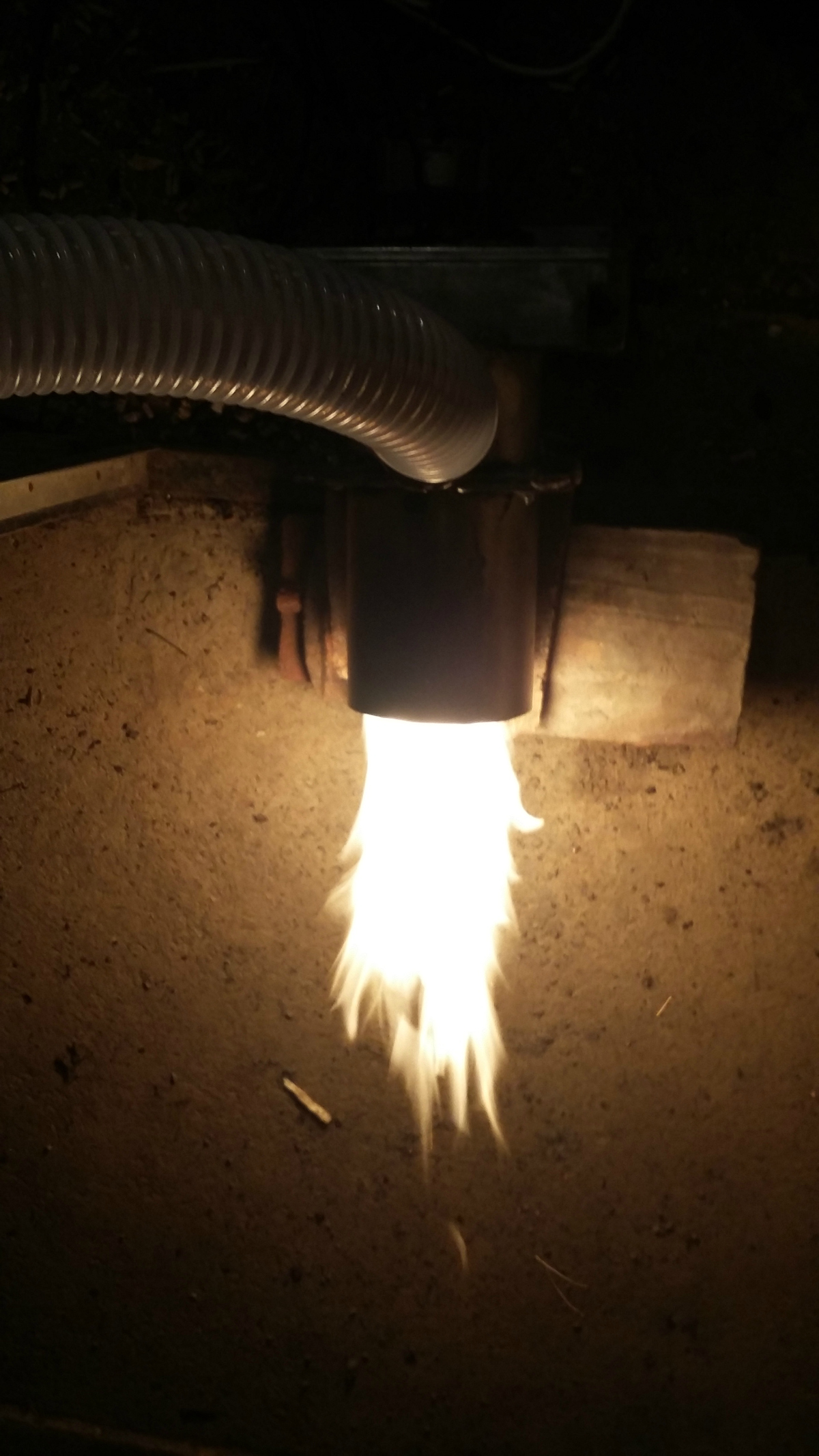

Peler gorionik u akciji.Samogradnja,prepravka gorionika na naftu sa naturela elektronikom

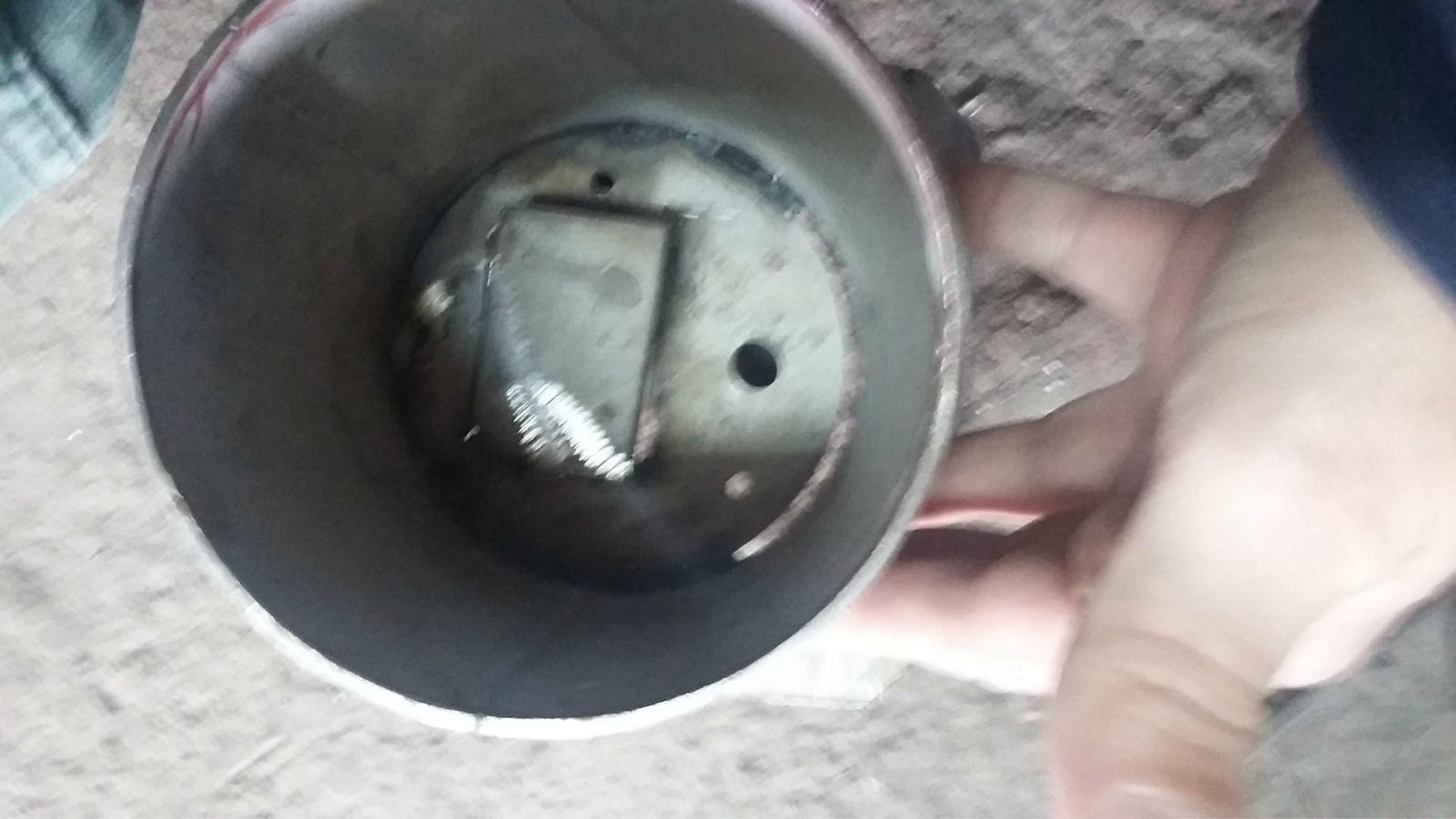

Po savetu alek.petro uzeo uzu
#169
mare123
mare123's picture
Po savetu alek.petro uzeo uzu spiralu od Milana na KP,ubacio u cev fi 60 i sa postojecim motorom od oko 25 obrtaja u min.dobio transporter koji radi skroz fino.Izbacio cevku za foto celiju jer je nepotrebna a fc stavio u poklopaca gde je inace i bila i to radi lepo.Ono sa cime trenutno nisam zadovoljan je to sto sam granicnik na ulaznom kanalu za pelet skratio a za posledicu dobio to da se pelet rasipa po vecoj povrsini resetke umesto da bude grupisan i samim tim,paljenje koje je bilo sasvim zadovoljavajuce je sada vrlo otezano.Moracu da vratim komad granicnika koji je odsecen.Ono sto sam primetio je da prilikom svake kolicine peleta koju transporter ubaci,vatra izgubi delimicno na intenzitetu pa se opet pojaca.Cini mi se da mi je sekundarni vazduh prejak i da je dominantan u odnosu na primarni tako da cu i tu pokusati da jos malo eksperimentisem.Javljam se sa novim zapazanjima kad resim trenutne manjkavosti,pozdrav
Mon, 14/03/2016 - 23:41
mare123 samo polako, teško
#170
dusanmijat
mare123 samo polako, teško je to pogoditi sve iz prve. Na onoj slici br. 5 plamen je sasvim solidan samo ne znam dali si mjerio kapacitet transportera da bi znao o kojoj snazi se radi. Meni se čini da tih 25 ob/min. je previše i da je mnogo lakše kontrolisati doziranje sa manjim brojem obrtaja. Izmjeri rupe primara i sekundara prije korekcije jer primar je bio popriličan pa me čudi da ti sad dominira sekundar. Pozdrav

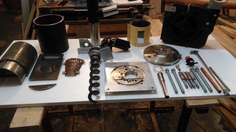

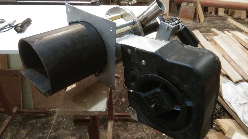

Evo, napokon, sve veće pozicije su odrađene i polako počinje sklapanje. Potrebno je još uraditi priključak i razvod kompresorskog vazduha,neke đžekove za priključak i još po koja sitnica. Ovo su slike dok je još u dijelovima i privremeno poslagano kako će na kraju biti. Moram da napomenem da kompletno sklopljen teži cijelih 30,6 kg. Slede slike pa procijenite jeli ovo gubljenje vremena ili cilj sve opravdava

Dušane od čega je ventilator
#173
dragan505
dragan505's picture
Registrovan dana: 02/06/2015
Dušane od čega je ventilator i koliko je jak ocelli se moci regulisati sa manjom snagom/malim obrtajima/
Fri, 25/03/2016 - 23:25
Ventilator je od kuhinjske
#174
dusanmijat
Ventilator je od kuhinjske nape i ima namotaje za 3 brzine. Odlično prati regulaciju dimerom tako da tu nema nikakvih problema

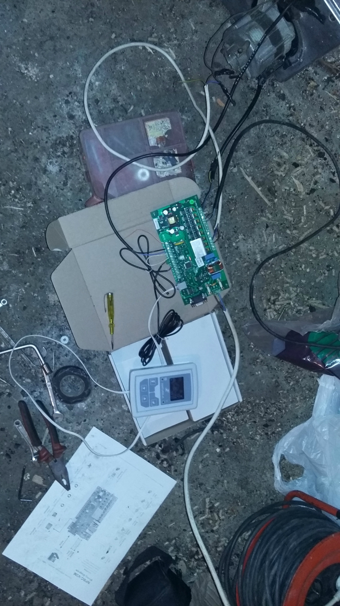

Pozdrav svima koji prate ovu temu. Kupio sam elektroniku Naturela V3M-1 i prvi utisci su OK. Ima širok opseg podešavanja i prilagodljiva je gorionicima iz samogradnje. Pitao bih ljude koji već imaju ovu elektroniku: Dali su je priključivali na računar, koje adaptere su koristili i šta je potrebno instalirati? Ja sam našao adapter LogiLink RS232 na USB, međutim računar ne uspijeva da instalira driver. Može li neko pomoći po ovom pitanju? Hvala unaprijed
Evo ovakav adapter sam koristio:
