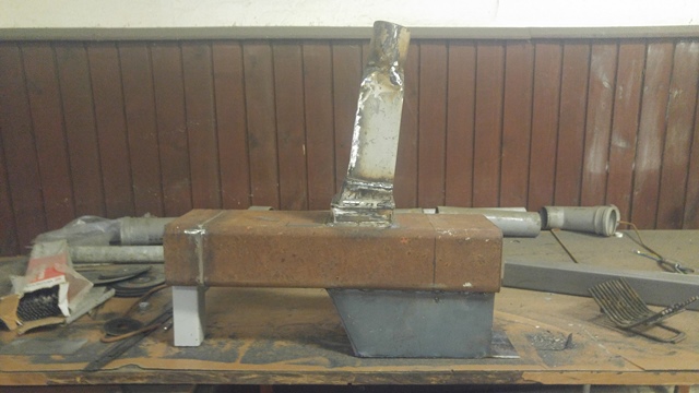

Ako je neko pogledao moje slike potreban mi je savet gde da stavim upaljac.
Verovatno ce ovaj gorionik raditi na prirodno prostrujavanje(bez glavnog ventilatora)
Mozda cu samo da postavim ventilator na izlazu dimnih gasova i to regulisan Milanovom piko pelet elektronikom
Toplotnu sondu cu staviti da meri temperaturu izlaznih gasova a potreban mi je savet kako da postavim i foto celiju.
Pozdrav forumasi javljajte se.

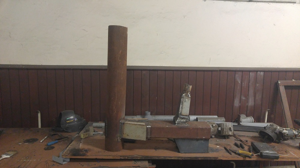

evo jos malo slika od gorionika .

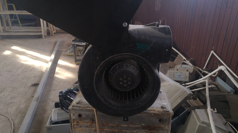

Sta mislite o ovom centrifugalnom ventilatoru:
EBM G2E140
220V/50Hz
2500 o/min
