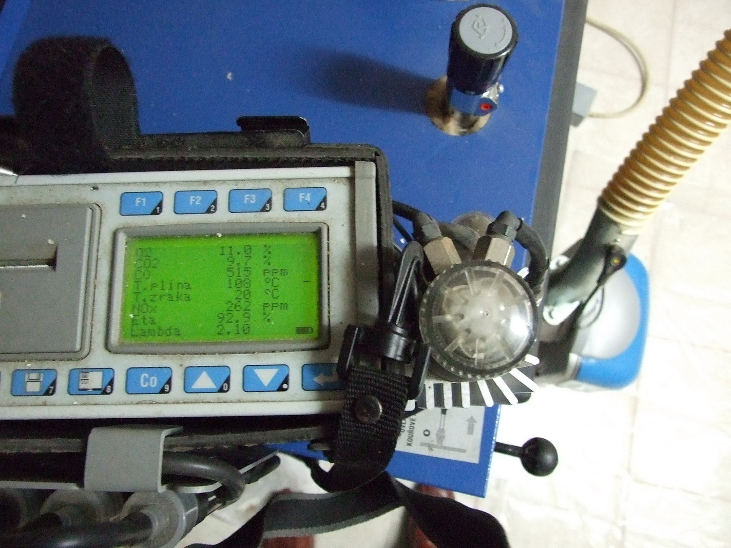

Jest malo zamrla ova diskusija, pa k'o velim, da se malo razmrda: upravo sam se vratio iz Makedonije, bio sam kod Tračeta (Trajče.mkd, priključio nam se na ovom forumu u februaru ove godine). Elem, malo smo štelovali gorionik (Ferroli/Viadrus U22) i postigli ovo što se na slici vidi.

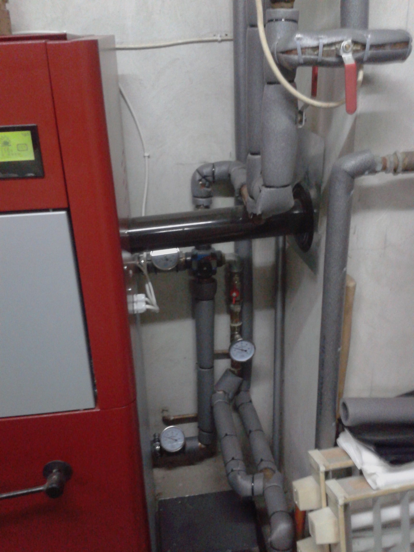

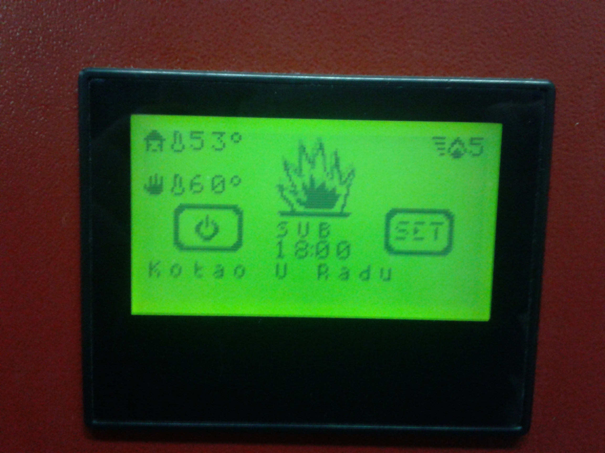

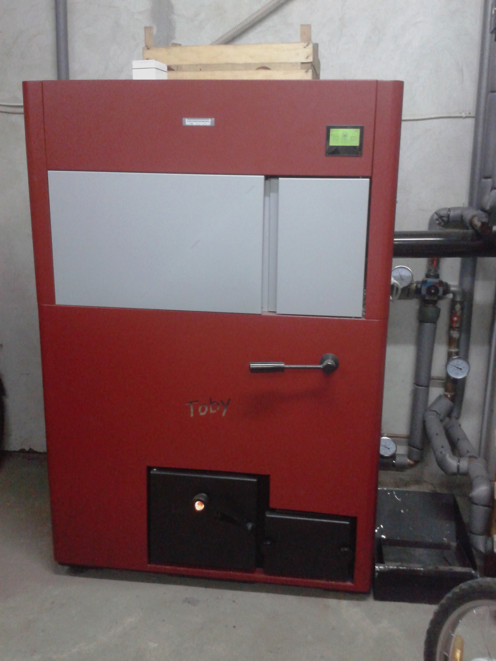

e pa kolega po kotlu pozdrav ! i ja sam kupio taj kotao a koloko toliko ti mogu pomoć ovako : temperatura u kotlu mi je podešena na 60 c , mešni ventil na 5 , voda u sistem pre mešnog mi je 55 posle u radijatore ide oko 44 , povrat iz radijatora je oko 42 i posle mešnog ventila oko 41 ulazi u kotao, oko podešavanja parametara ćemo kasnije , tu imam jedan predlog koji sam juče sproveo u praxu pa ću videti kako se ponaša , evo i par slika , pozdrav

#253
zmajdin
zmajdin's picture
Registrovan dana: 12/01/2012
Temperatura u kotli treba da bude najmanje 72 stepena, što će reći postavite je (opet najmanje) na 75, a temperaturu radijatora namestite kako vam odgovara zakretanjem mešnog ventila. Tačka.

Pozicija 10 znači da je
#256
peca
peca's picture
Registrovan dana: 17/01/2008
Pozicija 10 znači da je ventil potpuno otvoren, tj kao i da ga nema uopšte, voda se i ne meša iz povratnog i odlaznog voda. Što je spoljnja temp. višlja to treba biti mešni ventil na manjem podeoku, npr. 2-4, tako će kotao ostati dobro ugrejan a u sistem neće ići previše vrela voda.
