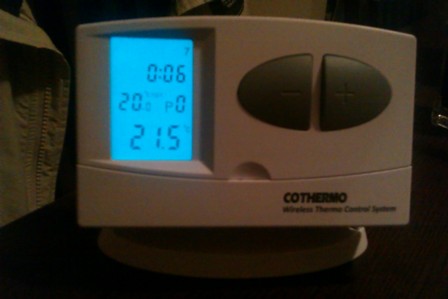

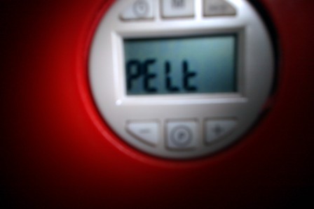

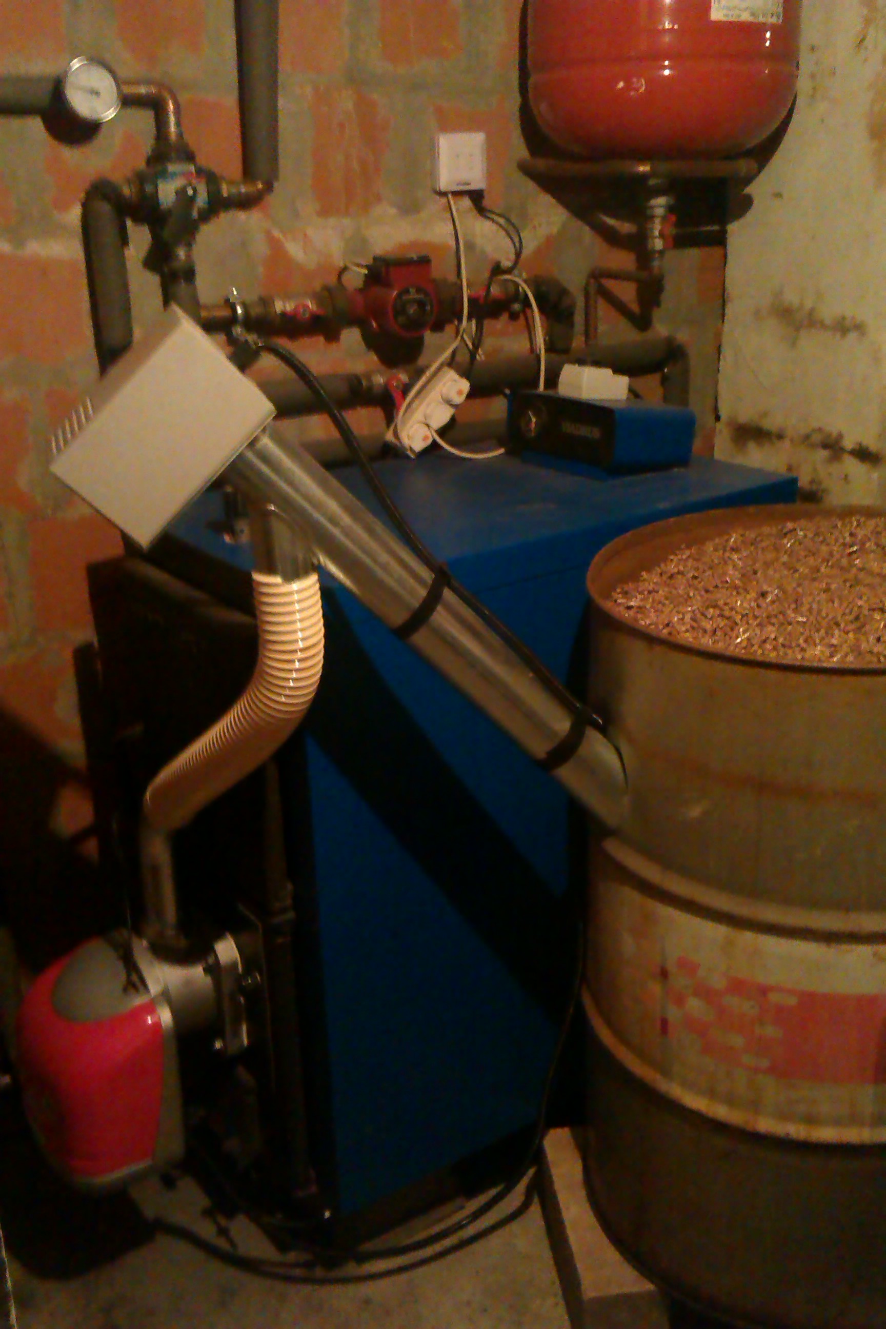

Ovaj forum sam pratio još odavno, od kad sam odlučio da se sa dvra prebacim na pelete. Doduše ima vas koji toliko dobro vladate tom tematikom da vas ništa ne razumem Smile, naročito sam zapazio komentare Zmajdin-a. Dakle:
Imam kotao Viadrus 7-icu, do sad sam se nekoliko sezona grejao na drva i trošio ih oko 20-22 metra po sezoni. Vatra se retko gasila, znači 24h. Temperatura u kući preko 24*c... Grejem dve etaže po 90 m2...
Ugradio sam gorionik Ferroli Sun P7, tj. ugradio mi ga je majstor. silos napravio sam ali to ću potkrepiti slikama da mnogo ne opisujem... Imam wireless termostat u gornjoj etaži gde mi je podeseno na 22*C u toku dana i 20*C u toku noći.
Po ovoj blagoj temperaturi, a kuća sa izolacijom, trošim nepuna 2 džaka dnevno, tj. jedan dan dosipam 1 vreću a sledeći 2 vrece i tako u krug.
Podesio sam da mi termostat pali/gasi gorionik, i podesio sam da gorionik max greje vodu do 60*C, što retko postigne i pre ga ugasi termostat. U početku je bio podešen na 3 jačinu/snagu, pa sam ga spustio na 2. jer mi se cini da je dovoljno, i manje nalazim žara u pepeljari otkad sam smanjio jačinu. Otprilike, kad temperatura napolju padne ispod 10*C gorionik mi se pali na nekih 1,30-2 sata i radi otprilike nekih pola sata, a ujutro mu treba oko 1,30h da podigne temp. do 22*C.
Imam i termostat sa sondom u kotlu i on pali pumpu kad se voda zagreje na 38-40*C i gasi je kad je rashladi ispod te temperature.
Imam četverokraki ventil i majstor mi ga je podesio na 9-ku (skala od 1-10) pa me interesuje da li je to ok ili je bolje ako je drugačije?
Kupio sam usisivač za pepeo i danas isključio gorionik iz struje dok sam usisavao pepeo, više od pola sata i kad sam ga ponovo uključio na displeju mu je ispisalo "PELt" i to sada stoji celo vreme. Ne mogu nigde da nadjem šta mu to znači, a brljavi mi, jer je tada odradio dogrejavanje, ali se kasnije nije hteo upaliti kad je u kući pala temperatura, pa sam morao da ga gasim palim nekoliko puta, i dog ga nisam ostavio ugašenog 20 minuta nije hteo da potpali, posle je upalio i odradio dogrejavanje dok nije dobio signal od termostata da je dovoljno.
Čuo sam se sa majstorom, a on sa nekoliko kolega i niko nikad nije imao takav slučaj...
U prilogu vam šaljem sliku displeja, pa kad rešim problem javljam do čega je bilo...
p.s. bilo bi mi jako drago ako neko iskomentarise podešavanja koja sam postavio

Sun, 19/01/2014 - 00:00
Pozdrav, drzi taster
#370
Grejac
Grejac's picture
Registrovan dana: 12/02/2010
Pozdrav, drzi taster override. To je onaj gornji desni taster sa strelicom. Jedno 10ak sek.

Verovao sam da ću ovde naći odgovor pre nego bilo gde drugo. Smile
Hvala još jednom i očekujte, svremena na vreme, još pitanja od mene koja će vama biti možda smešna ili smaračka, ali verujte da nama koji smo tanki u ovoj temi mnogo olakšava život !!!
p.s. dovoljno je bilo držati 2-3 sekunde dugmence "override" da bi nestalo to sa displeja...

Hmmm, poslušao sam vaš savet
#375
DonToni
DonToni's picture
Registrovan dana: 18/01/2014
Hmmm, poslušao sam vaš savet i taman sam sa ovom niskom temperaturom četvorokraki ventil stavio na pola (na 5) i podigao sam temperaturu u kotlu, i evo šta sam primetio u ova poslednja 2 dana:
- zahtevana temperatura u stanu na termostatu je 22*C i juče je nekako i postizao temperaturu ali danas nikako, dodje do 21,8*C (spoljna temp. je -5*C)
- radijatori su pri vrhu vreli ali od pola naniže skoro pa hladni, čak sam pumpu prebacio na II brzinu ali sam samo neznatno uspeo da spustim toplotu u rebrima.
Ponavljam, grejem 2 etaže od po 85-90 km2. pipao sam radijatore i u prizemlju i jednako greju kao i ovi kod mene na spratu.
Cenim da ne trebam da povećavam snagu gorionika (sada je na 2.brzini) jer on lepo zagrejava kotao i gasi se, zbog postizanja temperature u kotlu i ponovo pali kad se ohladi za 10*C, iako od termostata prima stalno signal da nije dovoljno ugrejano.

Grejac, postavio sam sliku na
#378
DonToni
DonToni's picture
@Grejac
postavio sam sliku na prvom postu, a ovoj je stranici, pa ako možeš da vidiš, a ako ne možeš mogu da slikam iz nekog ugla odakle je preglednije!?!
@peca
razumem šta mi kažeš. ja bukvalno shvatio zmajdin-a, stavio na 5 i ne mrdam Smile
meni se čini da mi je uvek temperatura vode u odlaznoj cevi iste toplote (imam i termometra na njoj), a da sa tim ventilom podešavam samo koliko te tople vode mi se vraca sa hladnom u kotao.

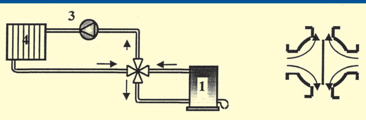

A jest vala Nisam se setio
#380
Grejac
Grejac's picture
A jest vala Smile Nisam se setio da pogledam.
Pogresno postavljen mesni ventil. To je najveci uzrok prevelike razlike izmedju F i R

Mon, 27/01/2014 - 14:29
U pitanju je pumpa. Kod tebe
#382
Grejac
Grejac's picture
Problem kod tebe je sto je mesni ventil postavljen posle pumpe. Zaci pumpa se nalazi izmedju kotla i mesnog. Pogledaj na ovoj prostoj semi gde se nalazi i pumpa i mesni ventil

ne znam koji redosled treba
#383
DonToni
DonToni's picture
ne znam koji redosled treba da bude ali kod mene je sledeci redosled:
kotao - četvorokraki ventil - radijatori - pa ponovo se kroz ventil vraća - pumpa - kotao - pa opet u krug
