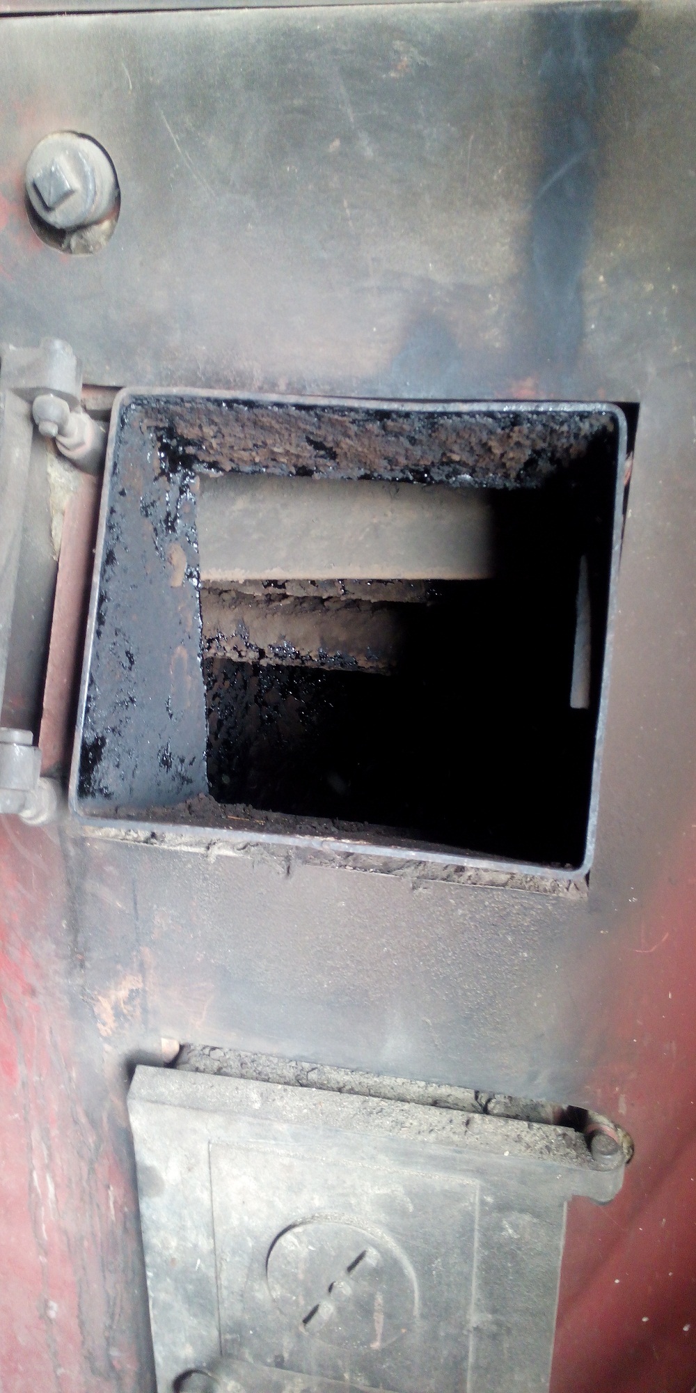

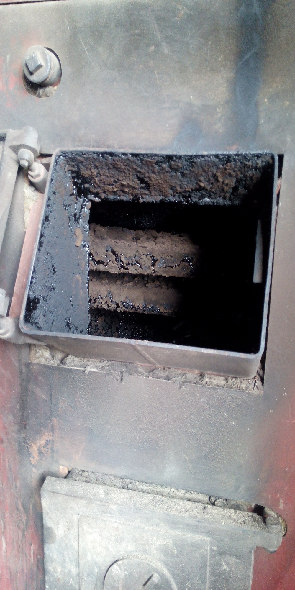

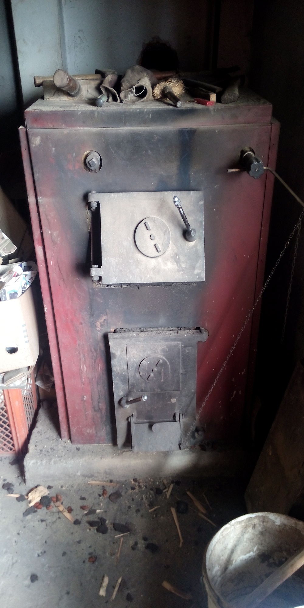

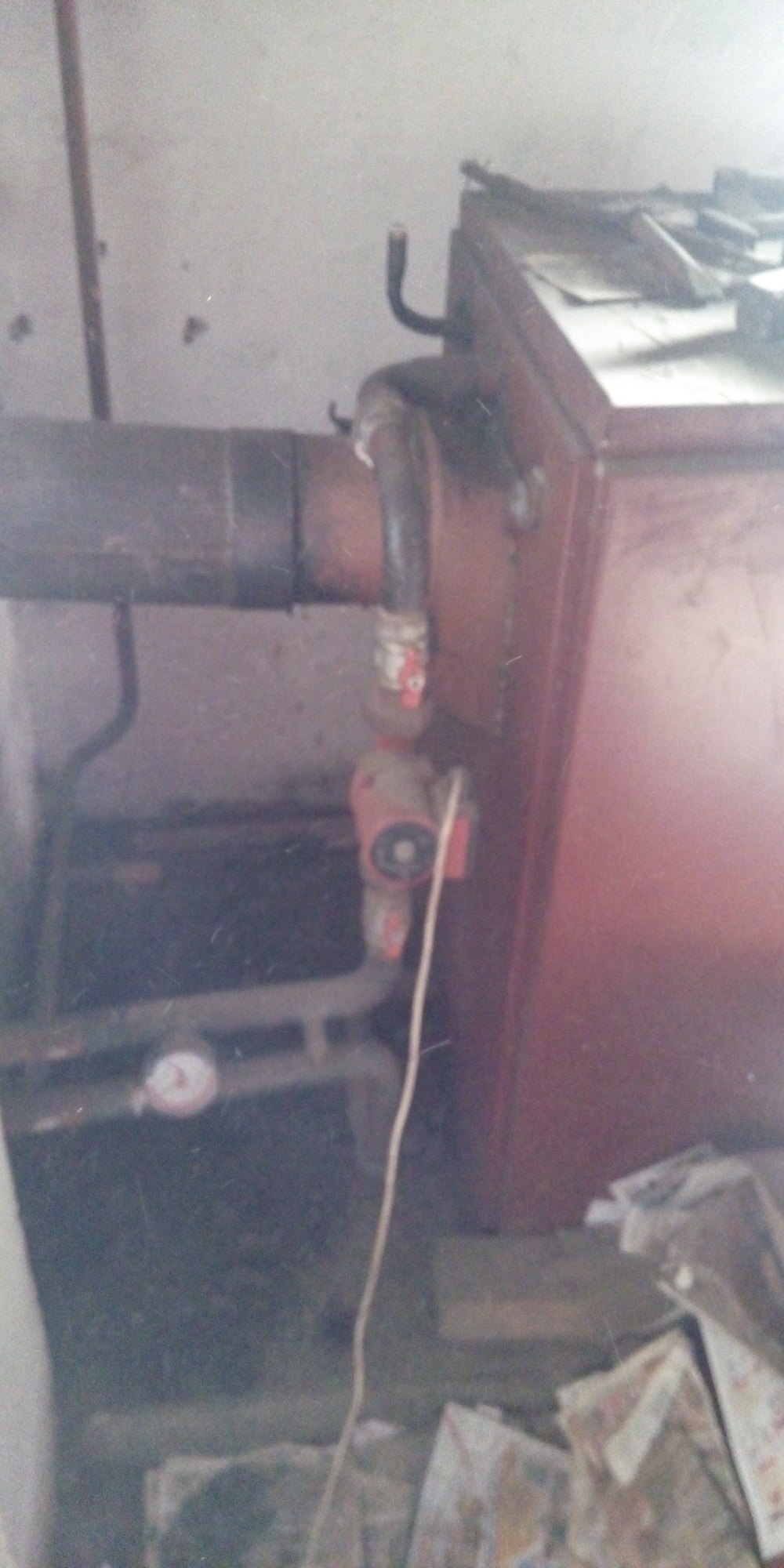

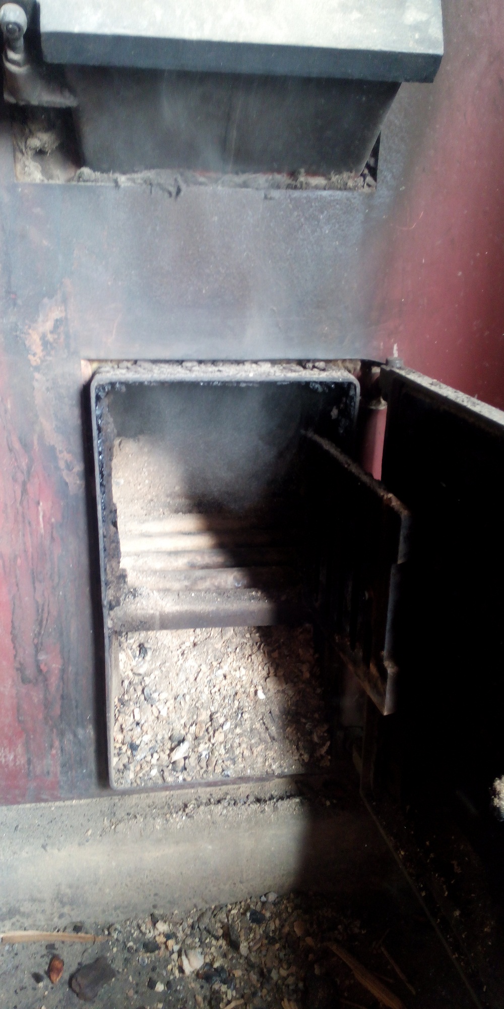

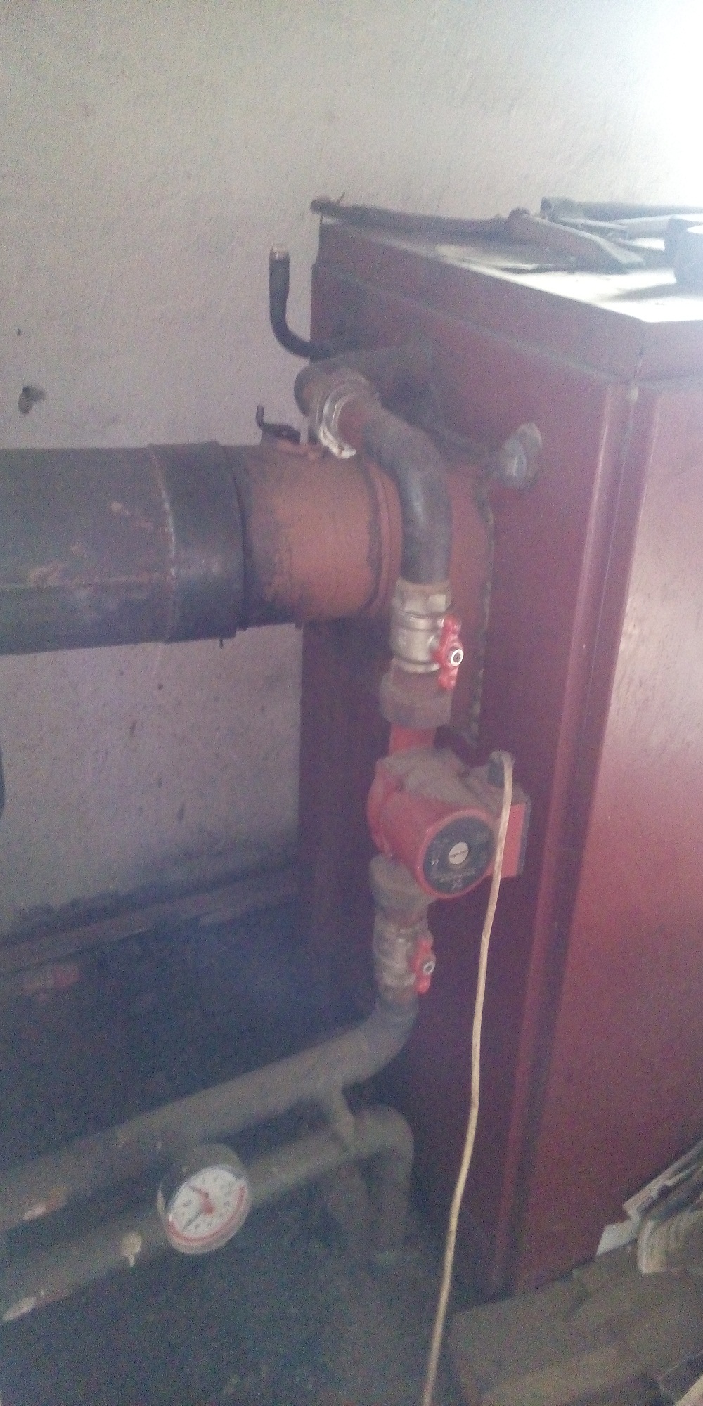

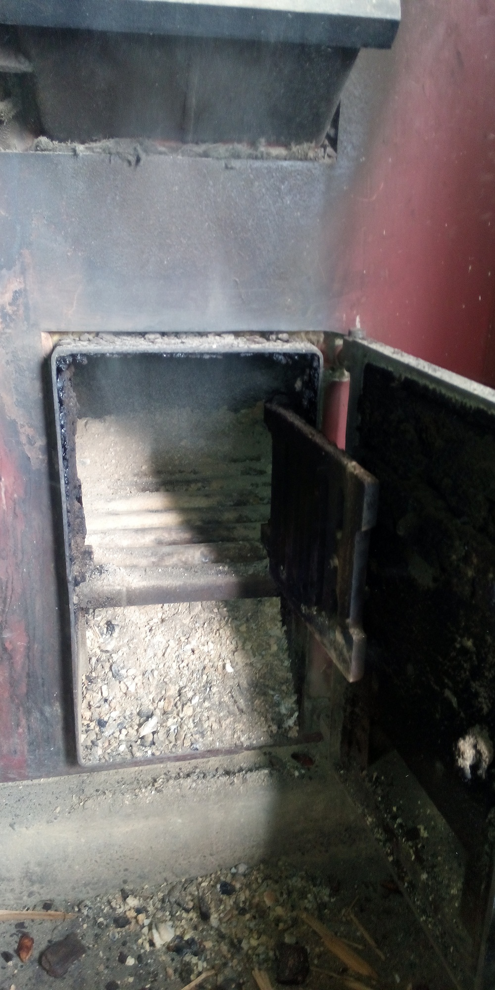

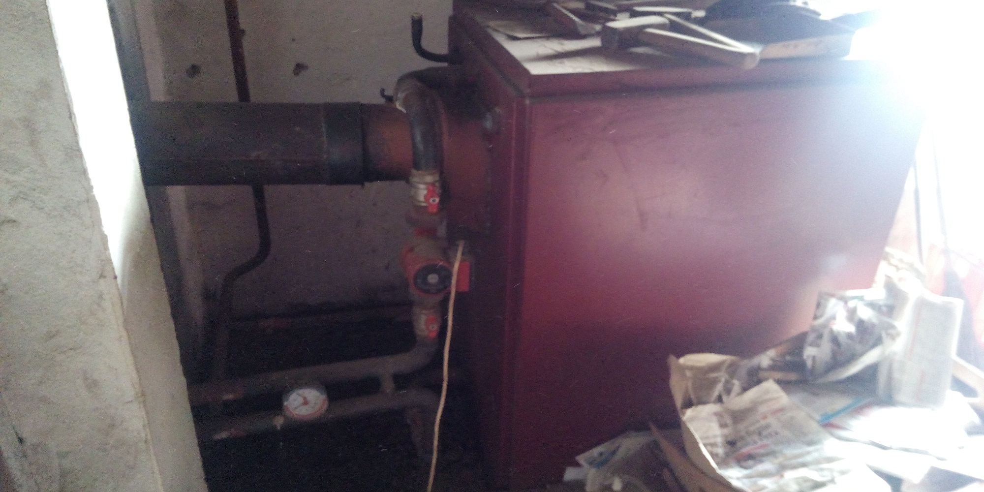

Postovani forumasi,drago mi je da u ovoj zemlji ovakva kakva je (nikakva),ima puno dobrih ljudi koji zele da prenesu svoje znanje i iskustvo drugim ljudima(ukljucujuci i mene) sto nas cini vrlo specificnim narodom.Procitao sam sve vase stranice o grejanju na pelet,pa ovom prilikom molio bih vas da mi pomognete da i mene prikljucite u vasa iskustva o ovom alternativnom grejanju.Naime,u velikoj sam dilemi (za i protiv) zadnjih 10-11 god. grejem se iskljucivo na ugalj (suseni) i verovali ili ne dosadilo mi je.U moju kotlarnicu ne moze da se udje od tone prasine,a vec i kod mene primetio sam kad se umivam crnu vodu.Imam kucu gradnjena 70-ih godina,oko 120 kvadrata grejne povrsine sa uradnjenom izolacijom i starom stolarijom.Inace kuca je sa potkrovljem u kome sam adaptirao stambeni prostor(u prizemlju su moji roditelji,a ja sam sa mojom porodicom u potkrovlju).Inace zivim Sapcu i posedujem kotao modela Stadler 40 kW koji je bivsa fabrika Zorka oprema pravila po Slovenackom modelu.Ovim putem saljem vam slike kotla i molim vas gospodine "Grejac" i gospodine "Zmajdin" ,kao i ostali koji se razumeju u ovaj vid grejanja (na pelet),da mi pomognete i da mi kazete sve sta mi treba da bih se i ja prikljucijo na ovaj vid grejanja.Inace trosio sam izmedju 5 i 6 tona susenog uglja (samo ugalj) ,pa ako je ikako moguce da mi naoravite kalkulaciju da predjem na grejanje na drveni pelet i kospice od visnje i sljive (ako je to moguca kombinacija).Kao veliki vas postovalac molim vas jos jednom da mi pomognete i unapred se zahvaljujem svim divnim ljudima koji hoce da pomognu drugima.Pozdrav iz Sapca.

@raičević vlatko
Pozdrav, ajde ja da se prvi oglasim...bar sto se tice tehnickog dela...zmajdin ce ti bolje objasniti sve sto se tice automatizacije i ustede, i da dopuni nesto sto sam ja mozda propustio.
Prvenstveno, tvoj koao moze da se nadogradi da koristi drveni pelet...sa gorionikom mozes da zaboravis koriscenje kostice voca...jednostavno, nisu namenjeni da to trose.
Sto se tice same instalacije, trebalo bi malo prepraviti samu kotlarnic, dodati mesni ventil, sigurnosnu grupu na kotao...posto je potopljena instalacija. Kao sto vidim, kotao je starije proizvodnje pa sad ne znam da li bi ti se to isplatilo, posto sam Bog zna koliko ce jos dugo trajati. Mada sa Stadler to moze biti i jos 10 godina.
Ali u svakom slucaju, potrebno mu je detaljno mehanicko hemijsko ciscenje naslaga.
Eh sada, sto se tice montaze gorionika, izvodljiva je uz prepravku na donjim vratima, i ovako od prilike kazem da ce morati da se pravi distancer za gorionik. Prvo treba videti da li ima dovoljno mesta sa desne strane kotla....jer je tu najbolje smestiti spremnik. Ako ne, moze i sa leve strane, ali prilikom otvaranja donjih vrata, mora da se svuce crevo sa gorionika (ni to nije toliko strasno). Sto se tice potrosnje, ona ce se kretati tu priblizno oko 5t za sezonu, mada ja to kazem sa dozom rezerve....moze biti i dosta manje, ali to zavisi i od samog peleta i od toga koliko si naucio da ti bude toplo. Obicno se desava da peleta trosi isto koliko i uglja...ali to samo prve sezone nakon ugradnje.
Eh sada, kazem ti, najvecu ustedu bi dobio i uz neke prepravke same instalacije. Malo u kotlarnici, malo po kuci. Mesni ventil, termostatske glave...
Ako te jos nesto zanima, a mislis da mogu da ti pomognem...slobodno pitaj

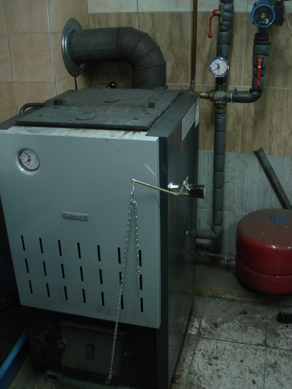

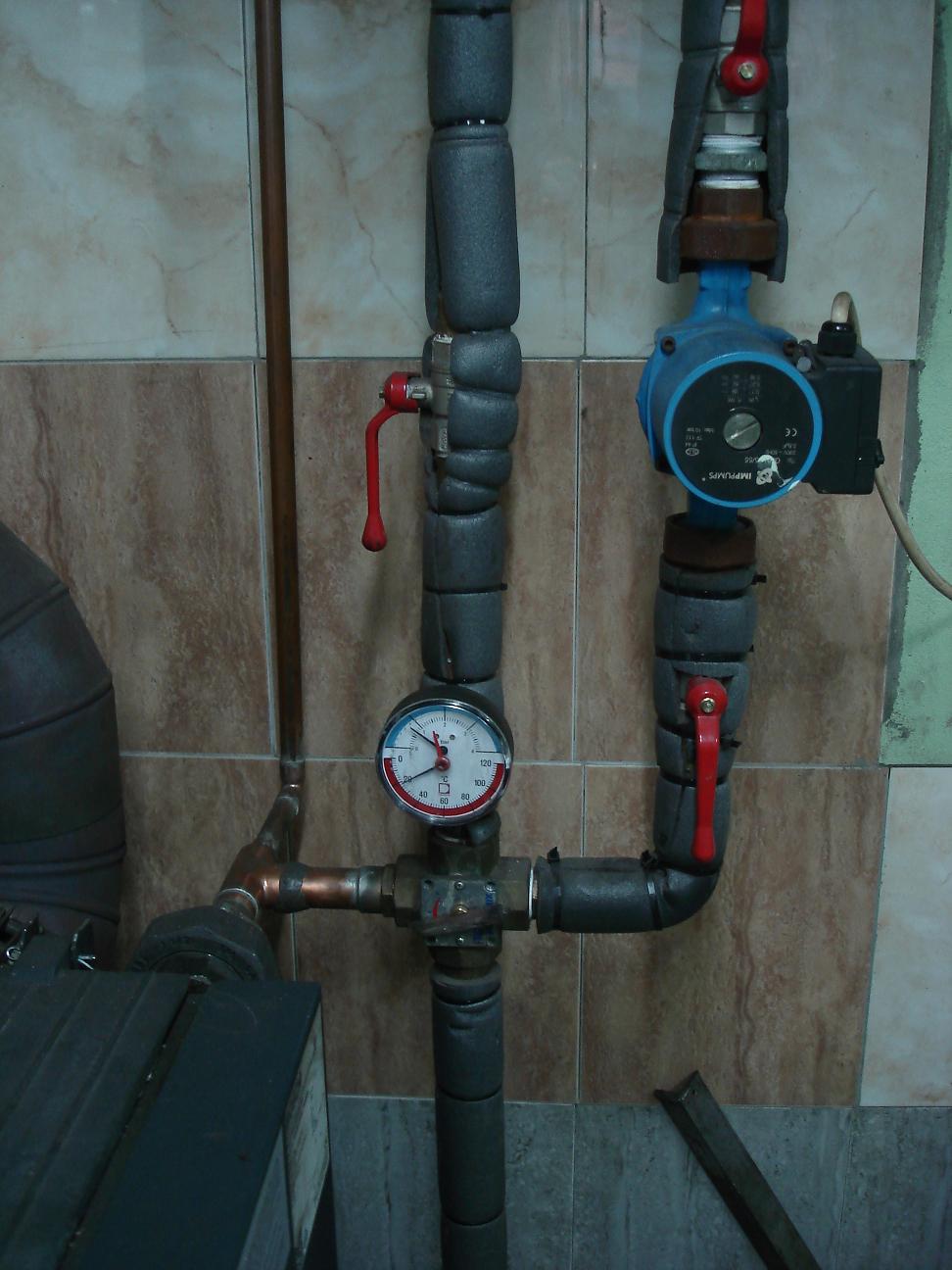

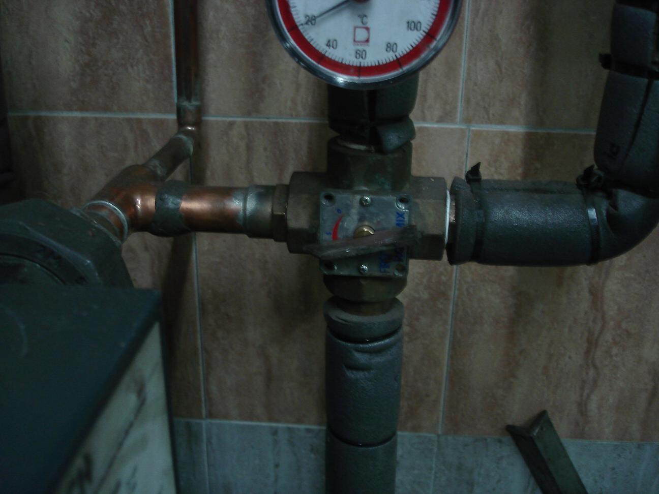

Imam novi kotao BOSCH SFU 20 HNS planiram da sledeče sezone pređem na grejanje na pelet pa imam nekoliko pitanja. Prvo grejem kuču od 100 m2 solidno izolovana, solidna drvenarija.
Interesuje me koji brener preporucujete za ovaj kotao.
Da li je potrebno da brener bude malo izvucen kako bi se grejala i prva komora kotla.
Da li je potrebana ugradnja šamota u kotao i gde.
Imam ugrađene termostatske ventile, na kotlu četvorokraki ručni mešni ventil pa me interesuje koja automatika bi odgovarala za ovaj sistem (sobni termostat, automatika na mešnom vetilu).

POzdrav Buha
Za tvoj kotao najvise odgovara Bosch Bren7 ili Ferroli SUN p7. Isti gorionici samo razlicite boje Laughing out loud
Sto se tice samota i izvlacenja gorionika van...nista od toga nije potrebno. Potrebno je samo da uz gorionik uzmes i fabricka vrata za tvoj kotao i to je to.
Sto se tice mesnog ventila imas fabricku automatiku First Rototerm MR TR. Dobijas sobni termostat sa programatorom, automatiku, spoljni senzor temperature i motorni pogon za ventil. Odlicna kombinacija za tvoj sistem

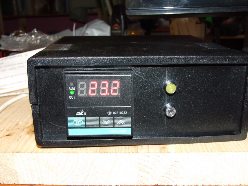

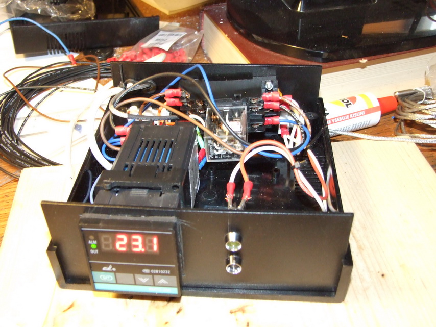

Trista!? Slobodan sam da preporučim TrmRglt koji je više od tri puta jeftiniji, a radi baš ono što je potrebno.

Mozda kao regulator. Ovo je komplet. Sa ventilom i pogonom za isti.
zmajdin
zmajdin's picture
Registrovan dana: 12/01/2012
Evo o čemu govorim: zajedno sa motorom izađe na (recimo) 170 evra.
