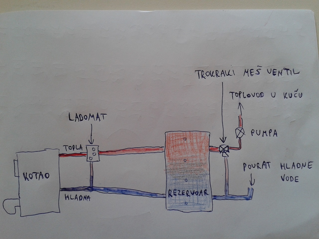

U svakom slučaju ugradnju poveriti nekom dobrom majstoru , mogu ti prostom šemom pokazati kako je kod moje sestre koja ima baš takav sistem , i računaj na dobrih par 1000e ulaganja ako si rešio baš ovo .

Evo neke proste šeme i kako to uživo izgeda , naravno to je samo hidro šema a za ostalo ćeš već videti , po ceni predračuna predpostavljam da se sve ovako odrađuje sa ladomatom i mešnim ventilom i ostalim upravljačkim elektro-mehanizmima , a termo glave ti i ja toplo preporučujem . Pošto će ti verovatno ovlašten serviser puštati kotao u rad a i verovatno je u vezi sa izvođačem radova i znaju šta sve treba da sadrži sistem , ti nećeš morati (moći) ništa posebno da podešavaš jer je to sve već fabrički unapred podešeno , jedino ćeš sobnim termostatom upravljati cirkulacijonom pumpom koja kruži vodu između radijatora i bufera tj rezervoara. Samo ćeš nakriviti šešir i uživati , i savetujem ti neki hobi da nađeš jer nećeš morati visiti u kotlarnici i bacati cepanice svaka sat-dva Wink

ladomat je na slici
http://www.esbe.eu/gb/en/products/solid-fuel-products/ltc100

Na ovoj snemi Laddomat je
#467
zmajdin
zmajdin's picture
Registrovan dana: 12/01/2012
Na ovoj snemi Laddomat je ucrtan na pogrešnom mestu: treba da bude na povratnom vodu. Sve drugo je taman kako treba.
Elektro-grejač je dobrodošao na akumulatoru toplote sve dok je kWh struje jeftiniji od kWh peleta, a tajmerom se jednostavno ograničava da radi samo u noćnoj tarifi.
Ja imam bojler u akumulatoru toplote (CAS 850SB) i nemam zamerki. Ako se ne varam, Centrometal sad umesto bojlera ugrađuje "zmiju" što mu dođe na isto, u stvari bolje je zbog eventualnog zapaćivanja legionele.

ovo im stoji na sajtu
http://www.centrometal.hr/cas/ spirala za solarni kolektor a "bojler" za sanitariju , mada bi po meni bila bolja spirala i tamo al onda nema el. grejača , al kako sam i napisao ovako se greje 1000L
i da laddomat sam pogrešno nacrtao , na hladnom vodu je ...

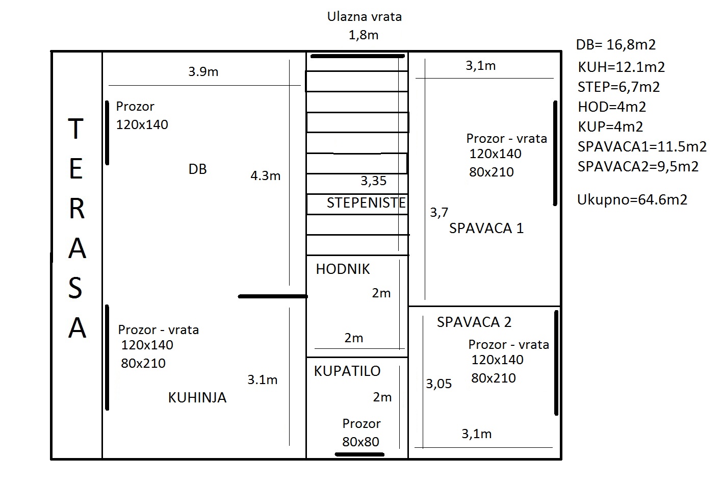

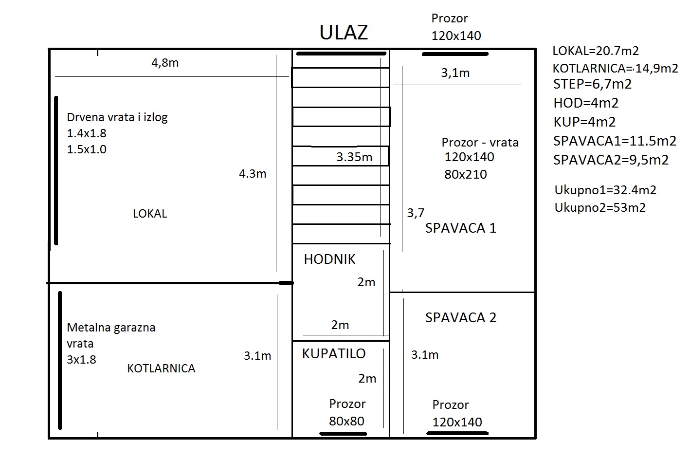

Kuca ima prizemlje, dva
#476
marko.m86
marko.m86's picture
Registrovan dana: 13/06/2014
Kuca ima prizemlje, dva identicna sprata i potkrovlje.
Koristi se sve osim potkrovlja, koristi se i ono ali kao ostava, takodje i lokal.
Kuca je zidana gas beton (sadasnji ytong) blokovima, malterisana spolja pa preko toga austrotherm od 10cm, cokla oblozena austrotherm stirodur od 2cm i po potkrovlju popakovan austrotherm stirodur od 5cm. Storarija je PVC sestokomorna i stakla su punjena argonom, preko svih prozora i vrata su AL roletne.
Evo plana kuce
Prizemlje 32,4m2, u lokal bi samo provukao instalaciju. Sa lokalom 53m2
Prvi sprat 64.6m2
Drugi sprat 64.6m2
Ukupno 162m2
