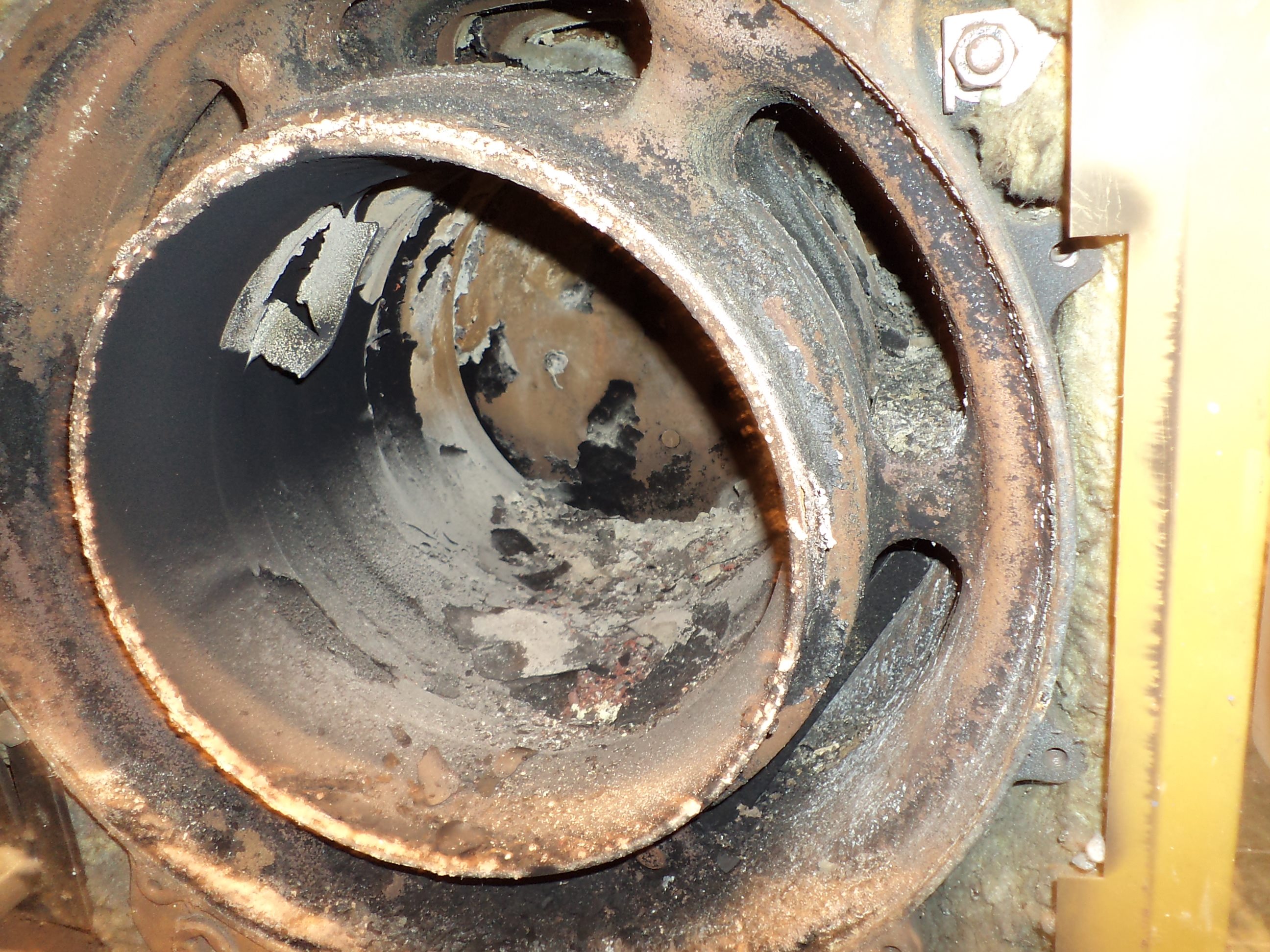

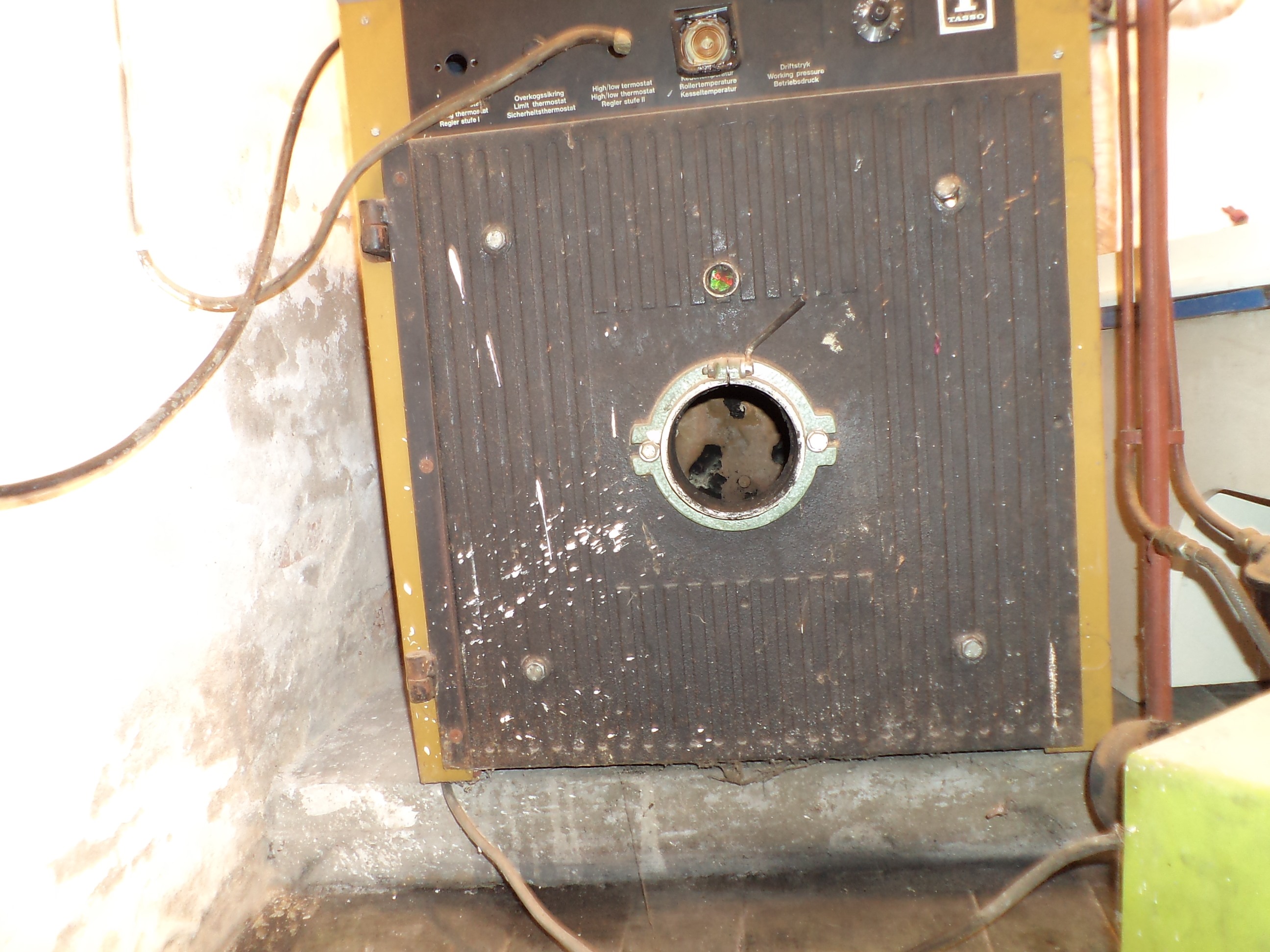

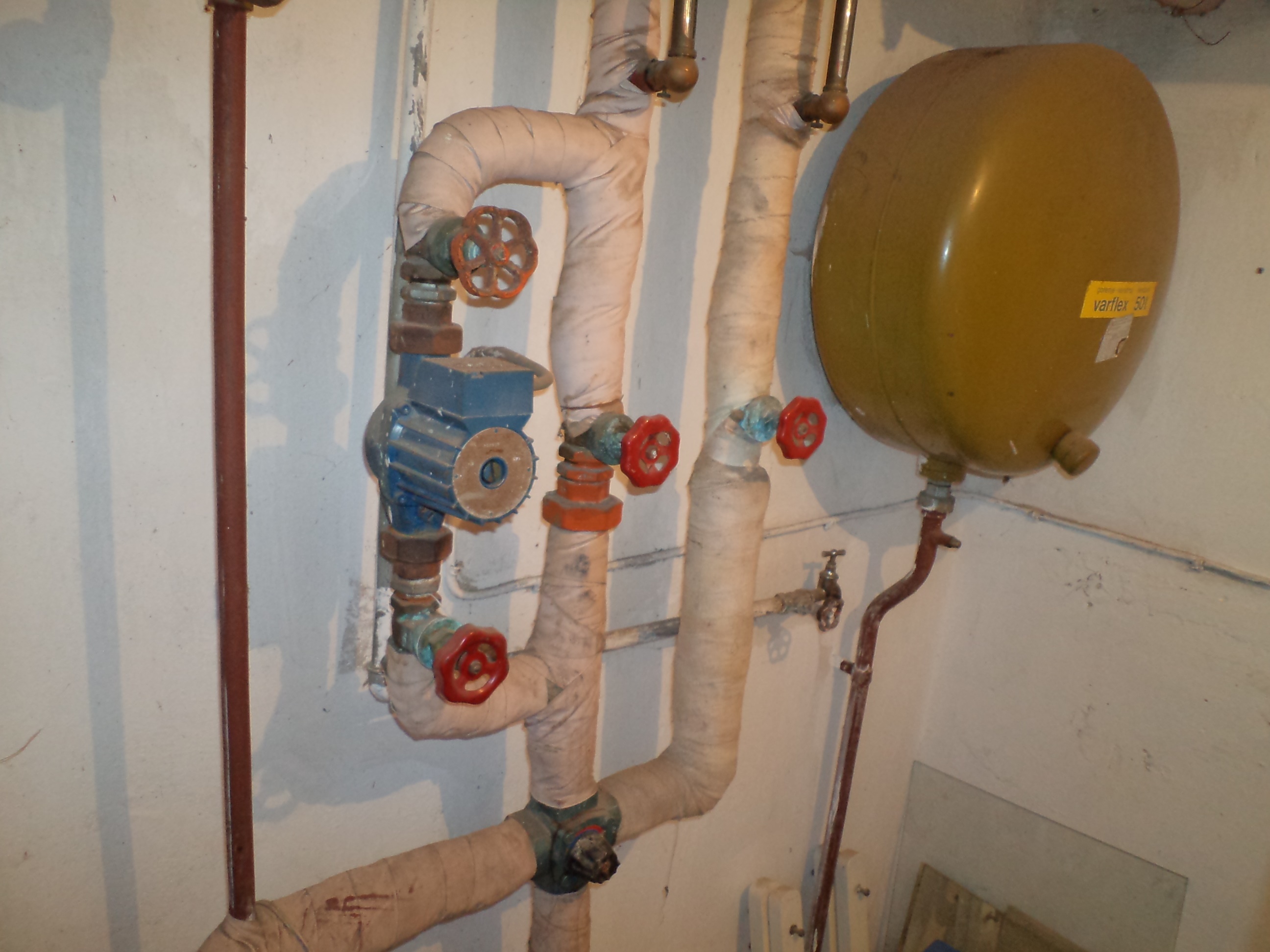

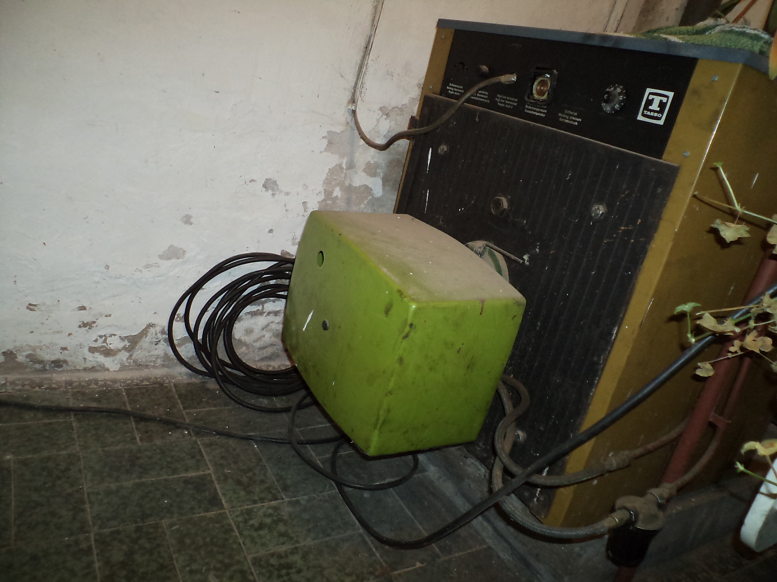

Radi se o tome da imam potrebu da postojeću instalaciju grejanja u kući prilagodim sadašnjoj situaciji i potrebama. Kuća je u srećno vreme grejana na lož ulje i to nekih 15-20 godina. Kada je lož ulje postalo nedostižno, grejanje je ugašeno a sva instalacija ostala nepromenjena. Kotao je danski TASSO T4 sa navodnih 35KW ili oko te cifre. Grejna površina je oko 120 kvadrata neto površine sa eventualnim povećanjem za oko 80 na spratu.
U to vreme trošeno je od 2500 litara, pa kako je kriza uzimala maha, do 1500 ili manje. Moja ideja je da se na postojeći kotao ugradi gorionik na pelet. Navodno je to izvodljivo uz manje dorade na vratima.
Za razliku od tog vremena, kuća je sada izolovana stiroporom i zamenjeni su prozori. Iznad gornjeg sprata stavljena je izolacija tako da su gubici mnogo manji. Radijatori su sada, verovatno predimenzionisani ali to mislim da regulišem termo glavama.
Na slikama se vidi kotao sa starim gorionikom na lož ulje, kotao sa skinutim gorionikom, kotao sa otvorenim prednjim vratima i deo instalacije. Unutrašnjost kotla je sa ostacima čađi stare 15-ak godina, nadam se da ne smeta. Pitanja su sledeća:
1. Da li pumpa treba da se pomeri na hladnu(povratnu) vodu?
2. Četvorokraki ventil u svakom slučaju treba da se menja jer je zaribao, kakav staviti?
3. Koje su još prepravke neophodne?
4. Da li ima šanse da od ove kombinacije kotla i gorionika na pelet bude nešto ili da tražim drugo rešenje?
Izvinjavam se ako sam bio malo preopširan, nadam se da ste razumeli šta je pisac hteo da kaže.
Unapred se zahvaljujem svakom komentaru i predlogu.

Da prvo odgovorim na pitanja pa onda sve ostalo.
1. Pumpu nije potrebno premestati na povratni vod...
2. Ova jtip mesnog ventila moze da se rasklopi i da se iservisira i razradi
3 Prepravke ili popravke oko ventila. Kulini siber ventili pogotovo kad je instalacija ispraznjena znaju da zapeknu...pa da pustaju na virblama i slicno.Proveriti instalaciju na vodonepropusnos, proveriti merno-sigurnosnu opremu. Ekspanzionu posudu...
4. Sansa da se ovaj kotao preradi na pelet je skoro pa nikakva. To kazem, jer ce gorionik i raditi...samo je pitanje koliko dugo i koliko dobro. Povratni plamen, ostaci sagorevanja i slicno. Kotao je inace dobar ali samo za tecna goriva.
Moj savet je ako su finansije problem bolje sacekaj jednu sezonu (kada ste se vec toliko godina grejali bez grejanja) i odradi posao kako treba. Kupi kotao na pelet ili kombinovani kotao pelet cvrsto i resi sebi problem. Ali nebi bilo lose da se instalacija svakako proveri...jer verujem da su u pitanju Lipovica al radijatori ili mozda cak i gusani.... radijatorksi ventili Kula sa iglicom i slicno....prvenstveno ispitati sistem i po tome planirati dalje radove

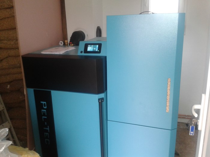

Dobar dan,
Evo ja novi forumaš. Pozdrav svima..
Puno sam čitao ovaj forum. Mnogo pametnih mišljenja i ljudi komentariše.
Koliko mogu da vidim niko ne pominje kotlove na pelet PEL TEC Centrometal.
Ja imam Pel Tec 24 kw u oktobru 2013. počeo sa grijanjem. Grijem kuću 120 m2 površine.
Mogao sam kupiti i manji od 18kw ali ako bude neka dogradnja da ne hvali.
Nije predimenzionisan jer je sve automatika tako da nikada ne radi punom snagom već modulira.
Miešajući motorni ventil i pumpa koja je za kotao dolazi u sastavu kotla a drugu pumpu kupio koja gura vruću vodu u radijatore.
Sobni termostat obavezno prikovčan. Ukllučuje iskuljučuje.
Ne podešavam temperaturu ni šta ne diram.Samo je serviser došao kad je izašao novi softver 10 minuta ubacio i otišao.
Milina božja.
Sam čisti rešetku posle zvakog isključenja termostata. Sam čisti turbulatore.
Fioku za pepeo ima i fioku ispod turbulatora. Spremnik 15 džakova.
Ova zima je bila blaža ali smo se ipak morali grijati.
Jednom u 13-15 dana očistim kotao i napunim spremnik.Čitav posao 20 minuta.
Pravi kotao za ljude koji ne vole puno da rade.
Kuća odlično izolovana na 2 etaža. Grad gdje živim na 1000 m.v.
Još nijesam imao ni jedan problem.
