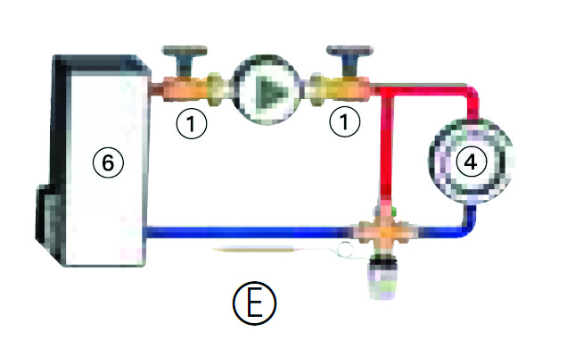

Размишљам да ставим трокраки вентил са термо главом, изашо би око 100е. Треба ми савет, да ли би та варијата лепо радила у комбинацији са котлом на пелет. У питању је toby, али не верујем да то нешто мења ствар.

Može to i sa trokrakim termostatskim mešnim ventilom.

Dao sam objasnjenje na poruku ali u drugoj temi. Trokraki termostatski ventil se moze koristiti za zastitu kotla od niske temperature na povratu...ali njegova funkcija za regulaciju temperature ka instalaciji onda nema funkciju. Ako se termostatska glava postavi na primer na 60C on ce propustati izmedju primarnog kruga dok god temperatura na sondi ne dodje do 60C tek onda pusta cirkulaciju kroz sekundarni krug.

Добро, то ми је и била намера - да заштитим котао. Сви радијатори осим у купатилу имају термо главе, тако би требало да се регулише температура у просторијама. Значи термостатски трокраки мешни вентил регулише темп у повратном воду а термо главе у температуру по собама. Делује идеално.
Како се сад ту уклапа котао на пелет и да ли ће такав ситем добро радити? На основу чега ће котао на пелет одређивати снагу на којој ради и знати када треба да се угаси?

Ja preferiram cetvorokraki, bilo rucni bilo sa pogonom. A sto se tice rada kotla, kad on ide u modulacioju i kada se pali i gasi, to sve regulise automatika samog kotla. Pre neki dan sam montirao toby 20, ima touch screen i sasvim pristojnu automatiku.Starije verzije su bile malo prostije. Bitno je isto da znas da fabrika zahteva ventil termickog osiguranja, koji ni malo nije jeftin. Da bi priznali garanciju, za ne daj Boze ako se nesto desi. Cena je negde oko 9000-10000 i tesko se nalazi.
