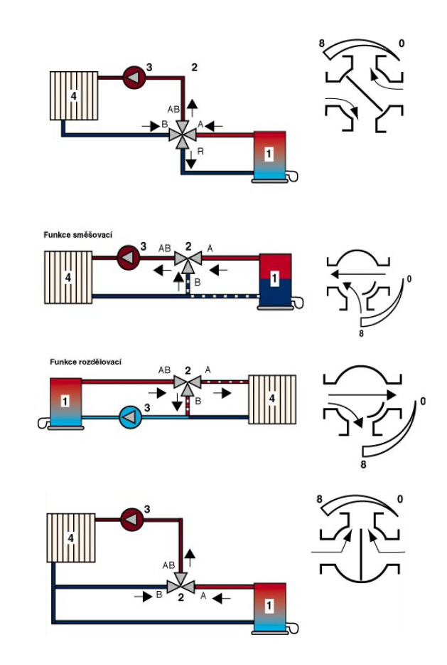

Četvorokraki ventil je
#283
zmajdin
zmajdin's picture
Registrovan dana: 12/01/2012
Četvorokraki ventil je korisniji od trokrakog, ali bolje je imati i trokraki, nego ništa. "Kad nema kiše, dobar je i grad", kaže poslovica-
Evo slike na kojoj se vidi razlika između ova dva ventila i načinima ugradnje.
