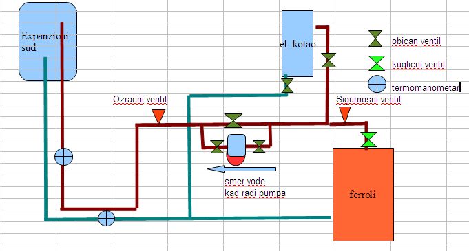

Evo da javim kako se odvija moj "hod po mukama".
Stigne kotao u utorak ujutru. Dodje majstor sa jednim pomocnikom. Ja pomislih, da sam konacno dosla na "zelenu granu", ali.....ne lezi vraze!
Poseku "majstori sve cevke i struju po kotlarnici i krene montaza, Naravno, glavni otisao posle 15 minuta i ostavio pomocnika. Ovaj jadnik ceo dan vario, i kad je pao mrak, on bi da ide, jer nema tamo svetla (posekli). Ja udjem u kotlarnicu i imam sta da vidim: Ceo dan se muvao oko pumpe i bajpasa (to su iskoristili staru instalaciju, znaci samo trebalo da to zavari na nastavak cevi koja ide u kotao), a on zavario jos jednu dotatnu cev, pa napravio tako da ide (odozdo na gore gledano): cev sa pumpom i dva ventila, bajpas sa ventilom i ova cev koja nicemu ne sluzi. Jedva ga ubedih da to ne valja, i posle pola sata lupi se on po celu i shvati: jooooj, ja pogresio. Jedva ga ubedih da to odmah ispravi, a ne da ceka sutra.
I bi jutro, i bi vece, dan prvi.
U sredu opet dodju, muvaju se po kotlarnici 15 minuta, opet ovaj glavni ode, a pomocnik ostane da vari. Vario on ceo dan, i na kraju kaze, ajde da napunimo sistem da probamo. Udjem ja u kotlarnicu, kad, gle cuda: POTISNI VOD SPOJEN NA DONJU CEVKU, TERMOMANOMETAR NA POTISNOM VODU, OZRACNO LONCE NA DELU CEVI KOJI VODI U ELEKTRICNI KOTAO I POSLE VENTILA KOJI JE ZATVOREN DA BI ODVOJIO EL.KOTAO JER ISTI NE KORISTIM. Kazem ja glavnom (koji je dosao u medjuvremenu) sta su greske, a on meni kaze da to nema veze, vazno da radijatori greju. PA STVARNO!!! A i kotao se dimi sa zadnje strane. Kazem ja nije dobar dihtung, a on meni da to obgoreva farba. A farba ne obgoreva, jer je kvalitetna (nije kao na dosadasnjim kotlovima) Pitam ja njega (glavnog) kako cu znati kolika mi je temperatura u povratnom vodu, a on ce meni: " Nista lakse, stavis jednu ruku na jednu cev, a drugu na drugu cev, pa vidis da li je velika raclika u temperaturi." Pobesnela sam....grr.. Ma, stavi ti jednu ruku zeni na jednu sisu, a drugu ruku na drugu sisu, pa vidi koja joj je veca! Napravim ja tu lom, i on na kraju kaze pomocniku :" Gospodja je u pravu, sutra ponovo seces i okreces"
I bi jutro, i bi vece, dan drugi.
Danas dodje pomocnik sam, isece cevke po treci put, i konacno spoji neku jadu od instalacije koja izgleda kao na slici (ma izgleda gore, sto puta seceno i vareno, ko lice sa oziljcima, ali to je u sustini to). Napunimo sistem i zalozimo. A pec pozadi dimi vise nego juce. Dodje onaj glavni, ja mu pokazem tacno prstom gde je dihtung lose stavljen, i 'ajde, on to ucuka malo cekicem i to prestane da dimi. Ne mogu da kazem, bas lepo gori, brzo postize temperaturu sa minimalnom kolicinom goriva, regulacija temperature mu je dobra. Ne vidim kondenz. Problem je za lozenje ugljem, jer su ta ravna vrata, a ja navikla da nakrenem kantu sto ovde ne moze, ali dobro. Kotao je u redu.
Sad dolazi placanje. Kaze glavni: "GOSPODJO, to bi bilo 470 Eura". Meni mrak na oci. Tri dana me zezaju, ne idem na posao, rezu i uce se kod mene i ja moram da im kazem sta gde ide, i jos da svoje neznanje naplati.
Ovakav je spisak stavki i cena:
1. demontaza elektro mreze =20 Eura(uzeli mrtvi ladni kljesta i isekli mi sve kablove po kotlarnici sto sam letos stavila)
2. demontaza cevne mreze u kotlarnici=30 Eura ( stari kotao je bio demontiran i odnet, oni su isekli cevi i skinuli elektro kotao)
3. unosenje kotla= 30 Eura
4. Montaza Ferroli kotla =140 Eura
5. Montaza elektro kotla =140 Eura
6. nabavka i ugradnja automatskih ozracnih ventila kom. 2 = 20 Eura(to je moj ozracni ventil sj*bao kad ga je skidao, pa je stavio drugi na pogresno mesto, pa ga mrzelo da ga skida, pa stavio na drugo mesto jos jedan)
7. montaza i isporuka sigurnosnog ventila = 80 Eura
8. hladna proba i topla regulacija grejanja =30 Eura(to je mislio valjda na one savete o pipanju cevi)
Kaze, to je ukupno 470 Eura. Kad saberes ovo ispada 490. Verovatno je hteo da ispadne dzentlmen i "smanjio"mi za 20.
Kad je dosao da vidi posao, rekao je da ce to izaci sa materijalom oko 300 Eura. Obzirom da sam imala cetvorokraki ventil ugradjen, i znam da je to skupo, mislila sam da i to ulazi u cenu. Nisam nista pitala ni sta ce da radi ni kako ce da radi. Imala sam poverenja. Eto, razbilo mi se o glavu. Mes ventil mi eno stoji bacen u dvoristu, jer je on zakljucio da mi ne treba.
A ponovo povezivanje struje je jos trebalo posebno da platim. I moracu, samo ce doci moj elekrticar, necu njegovog da vidim u mojoj avliji. Sad sam bez struje u dvoristu, i u supi. U kotlarnici mi je improvizovano spojena pumpa, onako kako je bilo na probi.
Sta reci, a ne zaplakati?
U svakom slucaju, ja sam mu dala 200 Eura i rakla mu da dodje sa zvanicnim racunom da mu dam onih 120.
I bi jutro, i bi vece, dan treci.
Slikacu kotao po danu, za vikend, pa cete videti kako izgleda i kako gori. Sad mi je tamo mracno i ne moze da se slika.
U svakom slucaju, svi komentari su dobrodosli.

Kad sam kupovala kotao od uvoznika koji je istovremeno i ovlasceni serviser za Ferroli, trazila sam da mi oni instaliraju kotao. Oni su mi poslali ovog "strucnjaka". Danas, kad mi je pukao film dok smo se raspravljali oko cene, ja pozovem direktora firme gde sam kupila kotao, i onda cujem da "strucnjak" u stvari ima svoju firmu i da nikakve veze nema sa ovima od kojih sam kupila kotao, osim sto ga oni preporucuju. Pretpostavljam da od toga imaju i neku zaradu.
Nego, jedno pitanje: Sad mi je kotao na 60C, radijatori su gore vreli, a dole mlaki. To nnije nikada bilo tako. Sta po vama ne stima? Ima neko neku ideju?
Pumpa mi je na 1 (ima 3 bzine). Uvek je stajala na 1, osim kad je -15-20C, pa povecam brzinu.

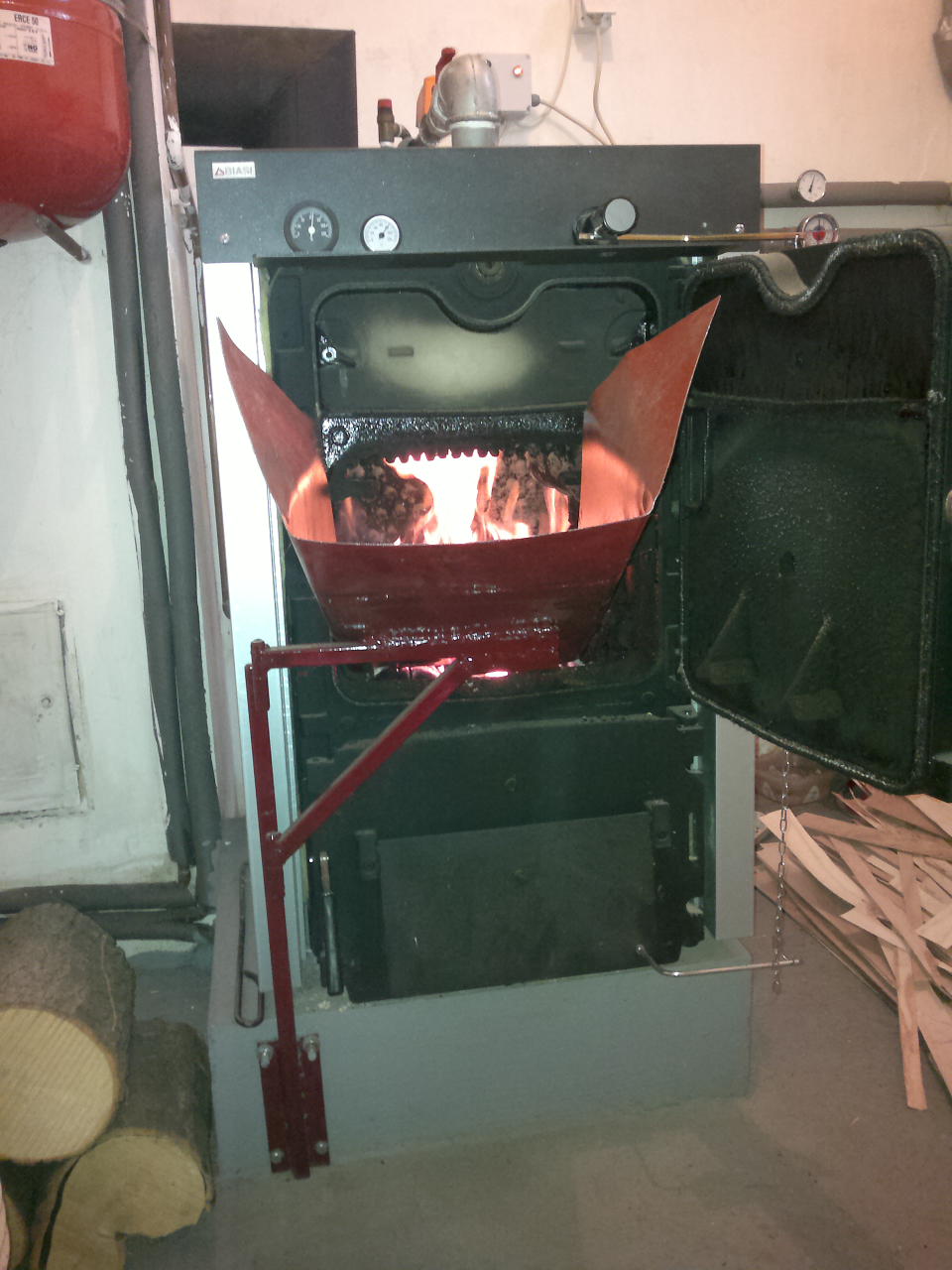

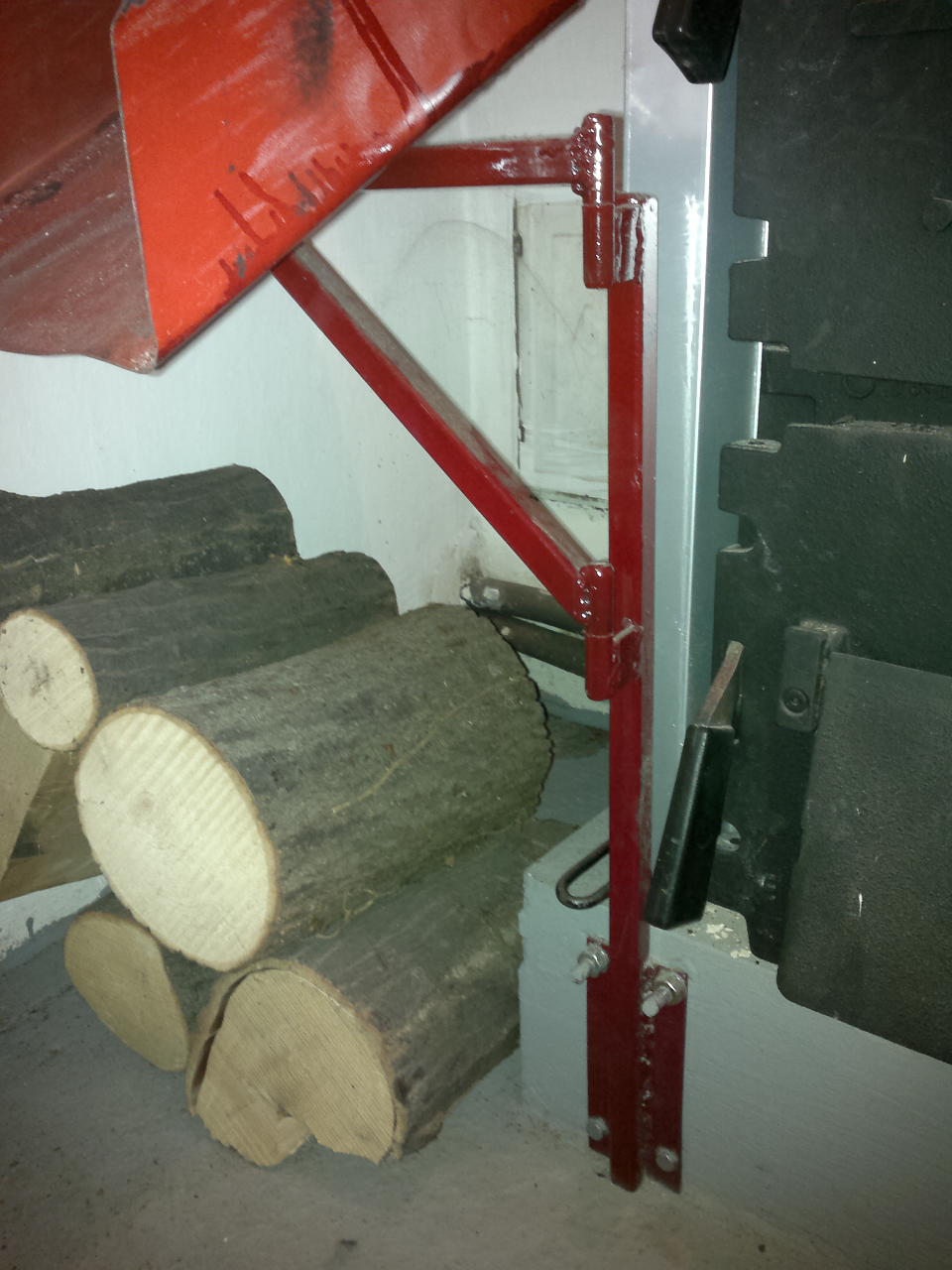

Sto se tice lozenja i ja sam imao slican problem pa sam nesto iskonstruisao ako ti sta vredi ovo sa slike. Kada otvorim vrata od kotla "ono crveno" sa leve strane "gurnem-povucem" u u to sipam ugalj a on niz kosinu uleti u loziste.
http://imageshack.us/photo/my-images/89/3wood26.jpg/
Nadji i nekog Peru Bravara da ti napravi nesto slicno! Veruj mi ja bez toga ne bih mogao da lozim!

Kako ti se cini moj "patent" za punjenje peci?

Inace, probala sam tvoj patent, ali cu morati da napravim neki drzac, t.j. odbojnik da se osloni na donja vrata i da moze stabilno da stoji, jer sam bas malopre uvalila komad savijenog lima u loziste i pocela da sipam, kad se isti prevrnuo i napunio mi noge ugljem.

Pogledaj detaljnije moj "patent" ja sam to montirao na nosac, levak je na sarkama, dakle otvorim vrata povucem levak prema lozistu istresem kantu razvucem ugalj po lozistu povucem nazad levak i zatvorim vrata.

a, znaci to je ona sipka pored kotla? Jesi li je pricvrstio sarkama za kotao ili kako si to izveo? Ne vidim dobro na onoj fotki...

Pozzz! Mislim da bi sada trebalo biti jasnije! Nisam te sarke zavario na kotao nego na poseban nosac. ukrasni lim na kotlu je isuvise tanak i slab za tezinu koju istresem u taj "levak a tko zna Ne daj Boze da nesto bude sa kotlom pa eto im jos jedan razlog da ne uvaze garanciju na telo kotla!

Zvezda moto, fenomenalan ti je patent! Najbolji koji sam do sada videla.
