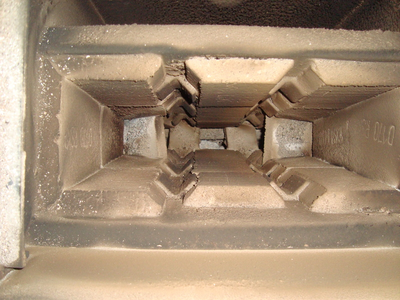

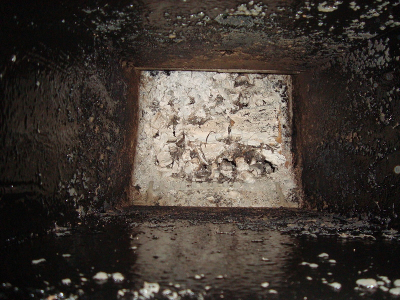

bela.rada
bela.rada's picture
Registrovan dana: 23/03/2010
zvezda moto wrote:
Pozzz!
Pa nisam ja bas neki deda!!!
Menjam zenu od 37 za dve mladje od po 19!
Tihi: "130evra godišnje. A onda će se možda nešto promenuti pa kupiti nešto poštenije."
Bas sam i ja tako bio racunao ali posto mislim da se kod nas stvari nece skoro promenuti onda sam kupio liveni pa sta mu bog da!
Mislim da je kombinacija kotao sa akumulatorom odlican recept za dugi vek! Osim iznosenja pepela ja moj kotao jos uopste nisam cistio a mislim da niti necu morati jos dosta dugo! Povratna voda je vrela a kotao stalno na 90-100 stepeni i ako se nesto i nahvata odmah i izgori! E sad da li je to do kotla ili do kombinacije ne mogu da garantujem ali ipak mislim da je vrela povratna voda uzrok! Sta ti mislis o tome? Odnosno da li bi i na celicnim kotlovima tipa Termomont TZK ili kao moj pokojni ABC supereco moglo doci do samozapalenja eventualnih naslaga garezi u onom "lavirintu" gde ide dim? Moj kotao je upravo u toj zoni stradao ( kao i svi ostali koje sam video) dok je tamo gde udara vatra bio kao nov!
U boschovim kotlovima tipa 2000 B i H ti lavirinti su oblozeni samotom. Na samotu se smola ne skuplja, Ne znam da li u termomontovim ili ABC itd... ima samota.
"Ukrala" sam slike iz unutrasnjosti bosch kotla i lepo se vidi.

Zašto se ne skuplja na
#180
tihi2
tihi2's picture
Registrovan dana: 02/05/2009
Zašto se ne skuplja na šamotu? Zbog šamota ili šamot duže drži temperaturu pa smole ima manje?
Koliko sam video TŽK i sve kopije Tam-Štadlera imaju šamot samo na ložištu tj pregibu dima prema gore. Dok taj dim ode gore, pa se spusti dole, pa ode opet gore pa u dimnjak mora da se ohladi. Tu nisam video šamot.
Ovi Bosh mi se ne sviđaju zbog gornjeg loženja: em moram da dignem kantu preko metar u vis em mora da dimi kod loženja. Inače super se lako čiste (skine se cela ploča).
Akomulator samo pomaže da povratna voda bude preko 50-60*C. A onda sve lako gori i nije problem podići izlaznu vodu za 20*C.
Ja do sada nisam ložio (struja odradila sve), mada se i moj kotao ne može računati u išta normalno (Podvis Knjaževac, ima pola promaje, 20 godina star a vidim da ga još prodaju). Treba mi samo za srednju dnevnu temperaturu ispod -5 i to za 2 vatre od 17 do 20h.
