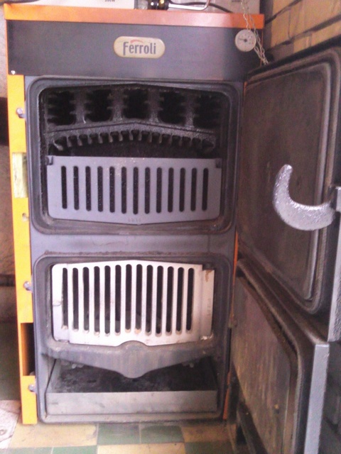

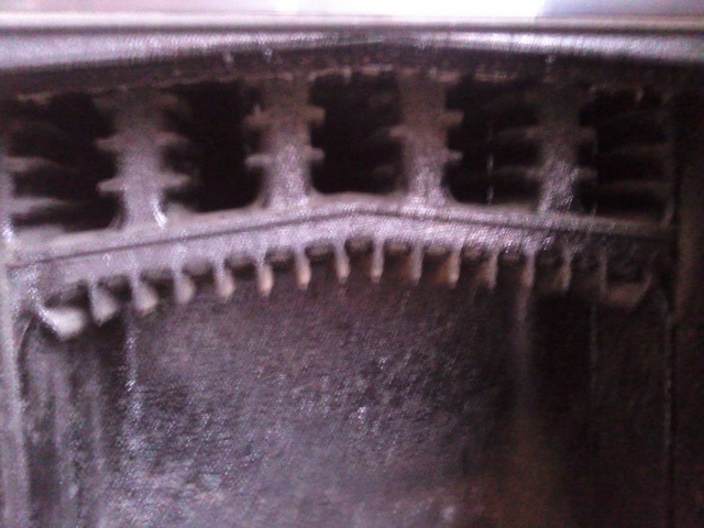

hvala jos jednom na savetima. Uspela sam uz vasu pomoc da mu "uhvatim caku", pa je sad pravozadovoljstvo i odmor imati ovaj kotao.
Jutros sam nalozila u 8h, u pola sest sam dosla sa posla, a radijatori jos uvek topli. U kuci toplo. Kao da me greju iz toplane. Jeste da ujutru budem strokava i smrdljiva od uglja, ali ja sa 3 kofe imam konstantno temperaturu 23 do 24C.Ujutru stavim 1,5 kofu i kadoko 18h jos jednu ipo i stvarno je banja. Mogla bih pred spavanje da ubacim jos pola kofe, pa da ujutru samo dodam, ali bilo bi previse vruce za spavanje (kad mi "strucnjak" skinuo mis ventil).
Slikala sam prazan kotao da vidite kako izgleda (obecanje je obecanje). Ako hocete jos nesto specijalno da slikam, samo kazite.

Za tu cifru kotao uopste nije los! Nesto slicno kao Sime solida ! Plamen bas ne ide direktno u dimnjak kao kod Viadrusa U 22.
"resetka" uopste nije sitna kako si rekla dakle samo energicno struganje po celoj povrsini resetke da nov ugalj ima vazduha i to je to!
Pa tebi ce se lozenje sa drvima i ugljem osladiti pa ni neces kupiti pelet set!

Eto, i kotao je protiv mene! Sad mi i ne treba Pera lozac. A moram da priznam da i nije bas nesto bio red ispred moje kuce Sad
Onaj lik Ramzey sa Forum.hr ( koji mi je postao idol , steta sto ne moze da pritrci pa da postane i Pera lozac) kazao je: "j***s ti kotao kome se dimnjak vidi kroz vrata.".
Ovde se ne vidi. Svidja mi se i sto ima 5 ovih komora na izmenjivacu. Obicno ovi liveni kotlovi imaju tri.

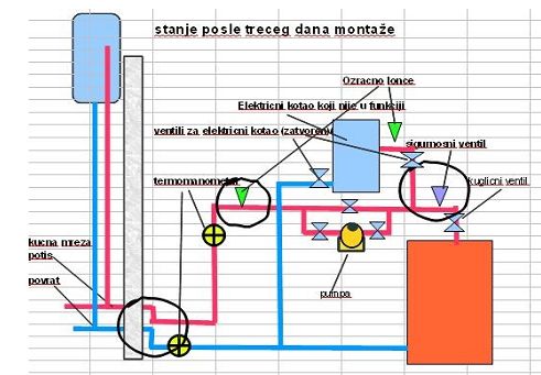

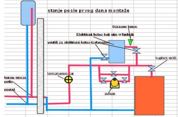

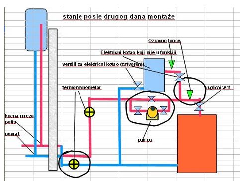

Zvukoljube, ti nesto nisi dobro razumeo ili dobro procitao.
On mi je tri radna dana uzeo. Tri puta sekao i prevezivao sve. Ne zato sto meni nesto tu estetski nije odgovaralo, nego zato sto je pravio nedopustive greske koje ni sam nije video, nego tek posle mog insistiranja se svaki put "probudio" i shvatio da nije dobro uradio. Izgoreo mi zimsku pokrivku za bazen (koja kosta 100 Eura). Trazio 470 Eura za svoj rad. Stari kotao mi je bio skinut i odnet. On je trebalo da instalira novi. Nista drugo nije trebalo da dira. Cetvorokraki mis ventil je prosto isekao i nije ga ponovo montirao. I zastupnik i prodavac su mi rekli da je pozeljno da ga imam, ali "majstora" to nije zanimalo. Kaze-ne treba, malo je to vode u kotlu. Elektricnu instalaciju je izekao od ulaza u kotlarnicu pa sve do razvodne kutije. A meni tu struju uradio majstor (majstorcina) mesec dana pre toga. A ovaj doveo nekog penzionera da mi ponovo poveze struju, a taj penzioner ne zna sta je termostat a sta je termometar!!!! To ti sad kazem, a ti verovatno ne mozes da verujes, ali, kunem ti se da je cista istina! Naravno, njega sam odbila i dovela mog elektricara da mi ponove sve ispovezuje i platila mu ponovo.
Na kraju je dobio 200 Eura i ti kazes da je radio sa DZ?
A ovi su mi overili garanciju jer su shvatili da cu da ih poteram po inspekciji, pa k'o vele, daj da smirimo babu! Nisu ni pogledali sistem, samo dosao vozac sa pecatom i potpisao i ispunio garantni list. Manje ce da ih kosta ako aktiviram garanciju, nego da im posaljem inspekciju pa da rovari. A veruj mi, toliko su mi se smucili svi jer agonija sa kotlovima traje kod mene vec vise od godinu dana.....
Uostalom, to je prvi majstor koji je ovde dosao nesto da radi i nije bio isplacen koliko je trazio. Mnogi nisu bili zasluzili, a ja sam im platila, a posle, ako zovem jer nesto nije u redu, nece ni da dodju.
I moram da ti kazem da sam PONOSNA na sebe jer nisam dozvolila bagri da me opljacka.
A ovaj "majstor" je bruka za sve postene majstore!. Kako taksisti jure "divljake"? I pravi majstori bi trebalo to da rade.
