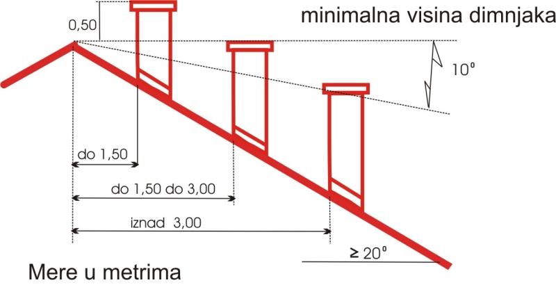

Citam ovde po forumu i razmislajm, kupio bih ovaj viadrus u24, nista nije problem ali me jedno muci. Dimnjak. Meni je dimnjak shidel i visine je otprilike pa sigurno 9m jer je dva sprata po 2,5m plus od gornje ploce 2m plus 2m u podrumu, tako da od ulaza iz kotla ima mozda i vise od 9m. Ono sto me brine je sto nije iznad najvise tacke krova. Da li to ima nekakve veze ili ne? Ima jos nekih 1m jer je krov na cetiri vode (sa sve cetiri strane). Izlazi jedno metar ipo do dva van krova ali je vrh krova jos jedno metar vislji
Paja83
Sat, 29/04/2017 - 16:36
Ne mora da bude iznad krova
#128
Kudi
Kudi's picture
Registrovan dana: 20/06/2013
Ne mora da bude iznad krova zavisi gde izlazi na krovu.

E super, nalazi se skroz
#129
Paja83
Paja83's picture
Registrovan dana: 24/04/2017
E super, nalazi se skroz desno, celom duzinom je kroz kucu i podrum i bas ovako kao sto je na slici desno. Hvala! Nisam ovo nasao

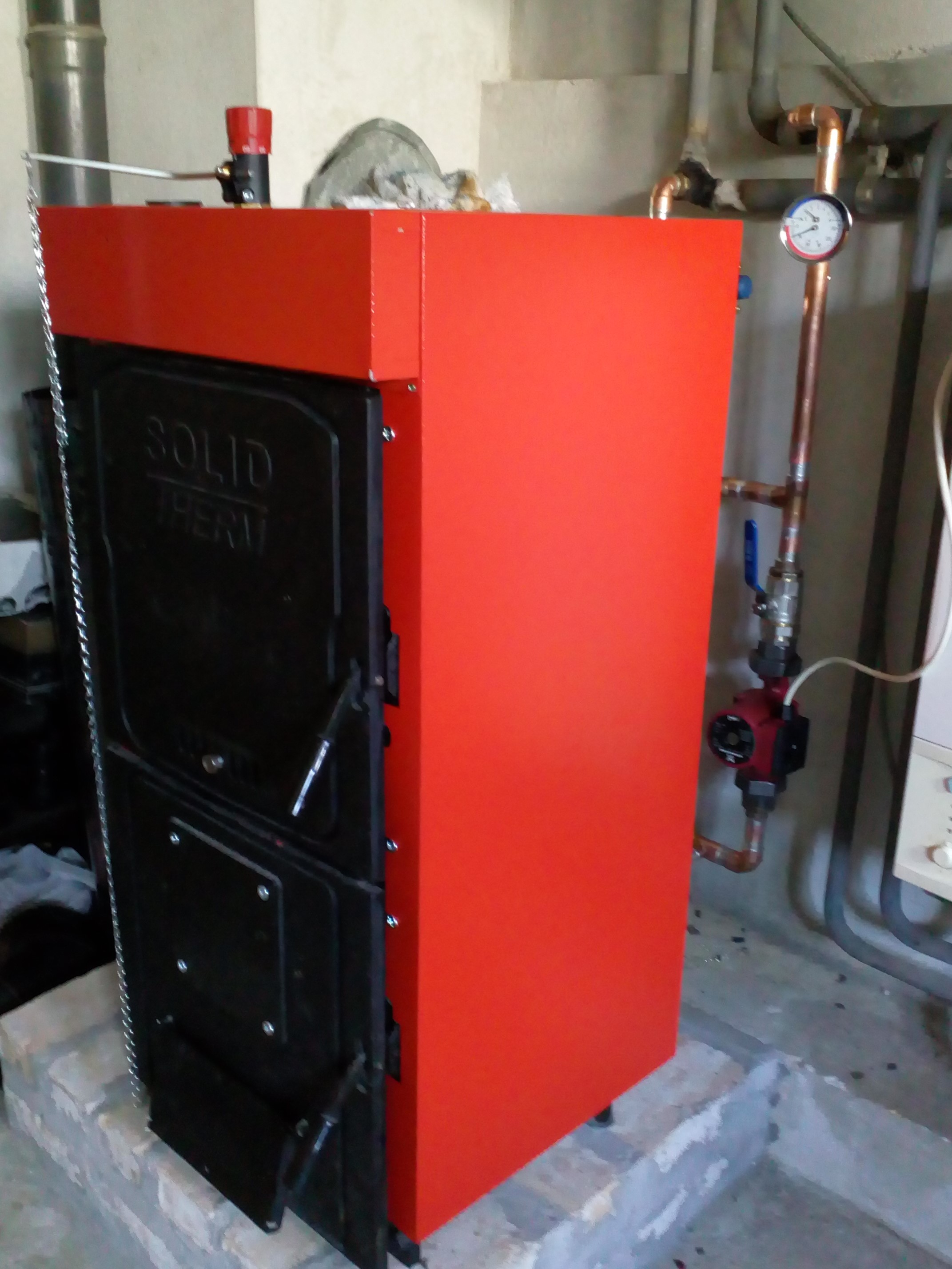

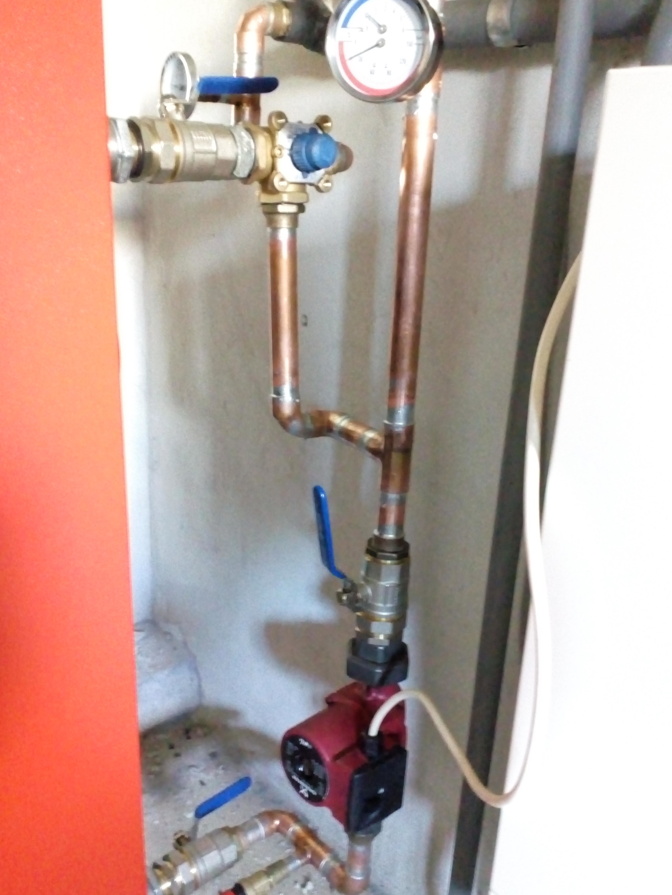

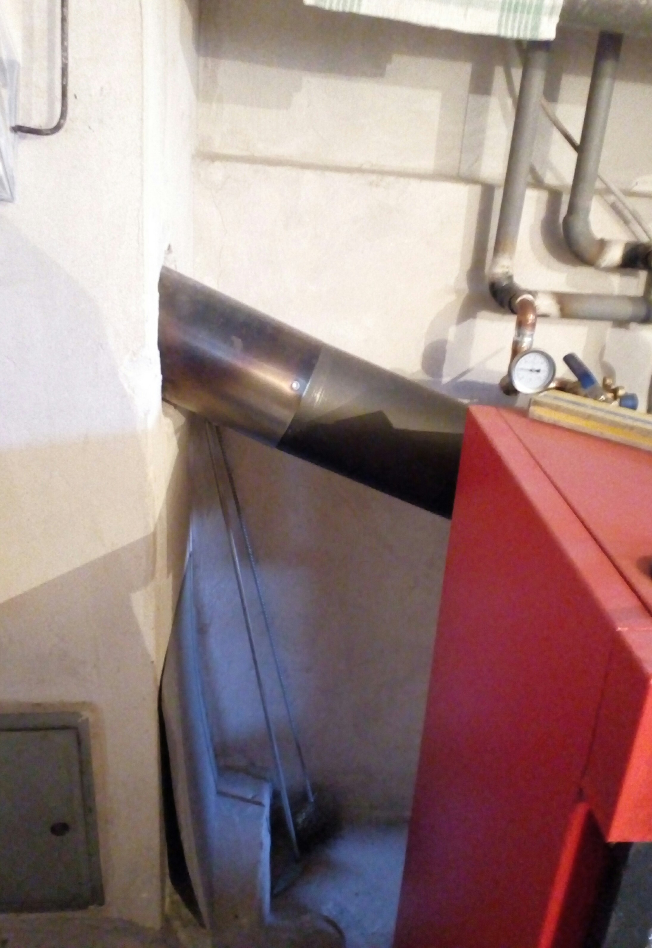

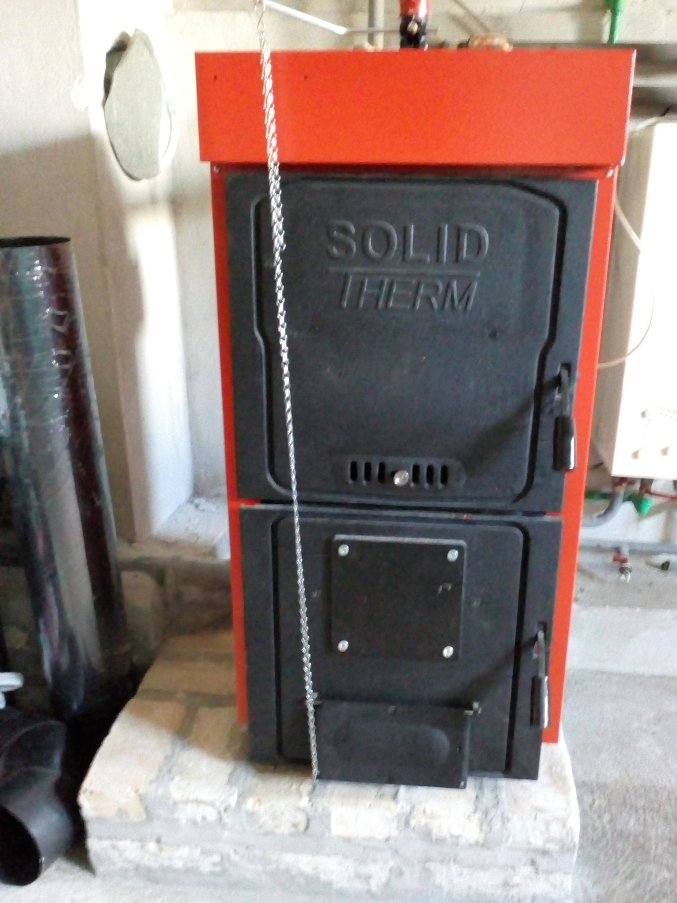

Ima li ko licno iskustvo sa Solid Therm kotlovima ?
Moze li neki komentar za ili protiv ? Imam dobru ponudu za jedan kotao te marke ali nigde ne mogu da nadjem licna iskustva nekoga sa tim kotlom. Prodavci ih jako hvale ali ja bih voleo da cujem vlasnike doticnog kotla

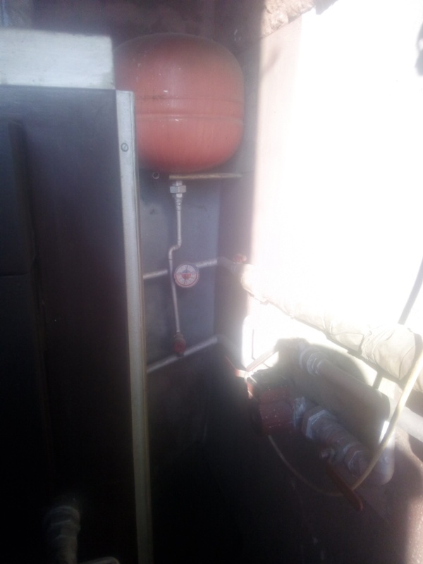

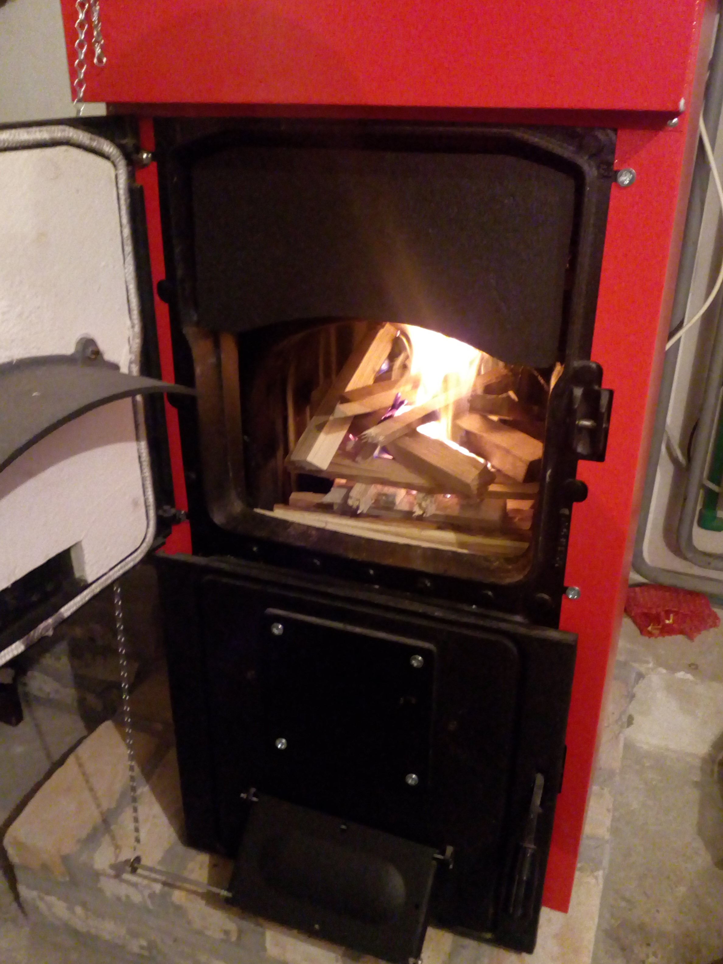

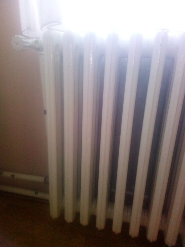

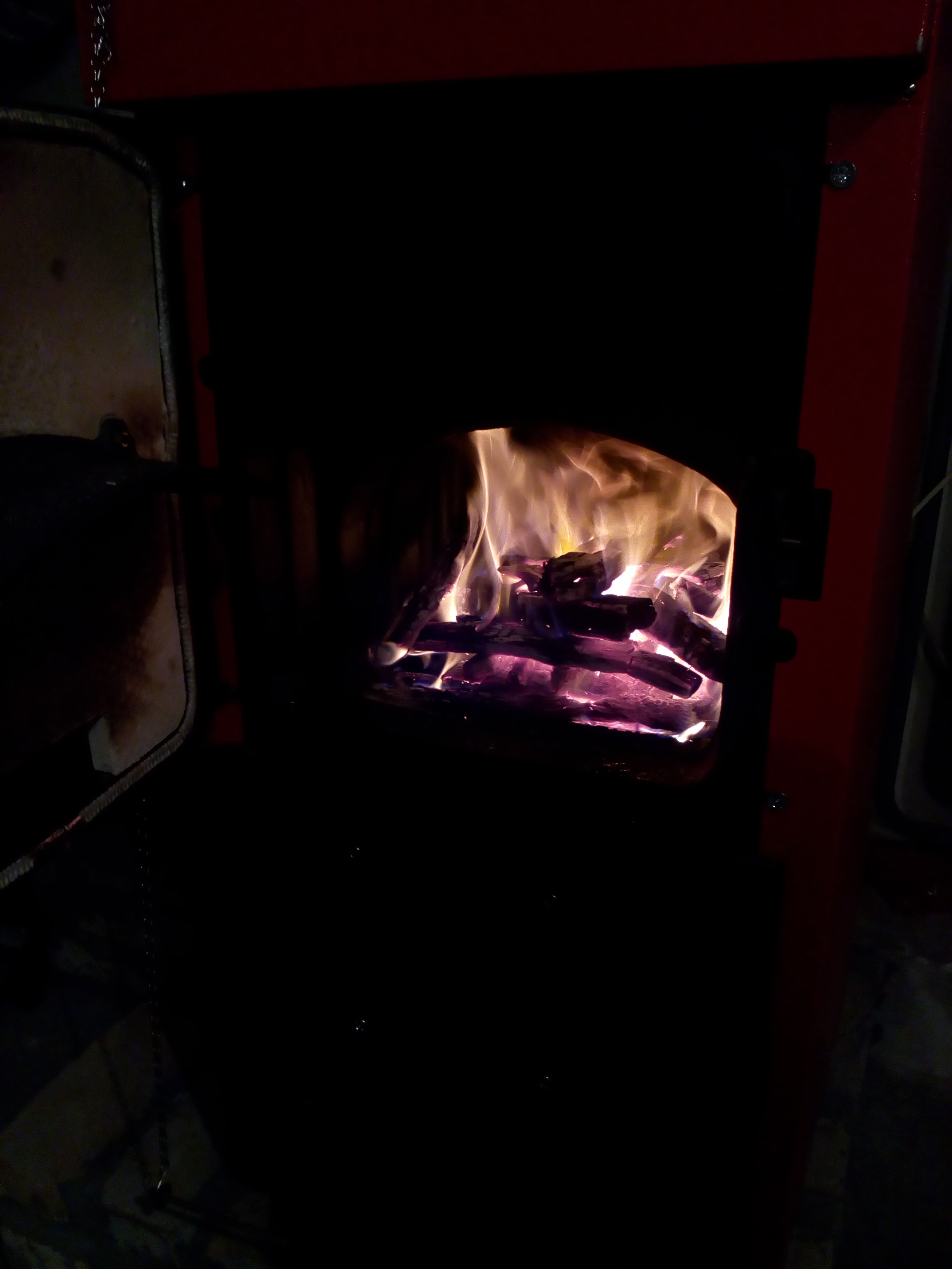

Evo da napisem iskustvo sa Solid Therm kotlom, kupljen i ugradjen u oktobru 2016. Iskreno, mnogo dobar kotao za male pare !
Kotao je liveni snage 23kw (25kw ugalj) , tropromajni sa regulatorom promaje i mesaonim ventilom, pumpa Grundfos. Kotao je placen 650e, pumpa 100e, ostali delovi za povezivanje na sistem sa rukama majstoru 250e. Predhodno smo se grejali na plinski kotao snage 24kw.
Kuca je spratna, u sred ulice, nije na vetrometini, zidana 2003 god, sendvic zid, cigla i po sa izolacijom 5cm stiropora, ne malterisana spolja, svi podovi izolovani, tavan 5 cm stirodur na gornjoj ploci, a na krovu 15cm staklena vuna (izmedju greda), krov podascan. Ukupan prostor za grejanje 190m2, donji sprat 95m2 visine 2.80m, gornji 95m2 visine 2.65m. U svim prostorijama Al radijatori (Global h600 ukupno 195 rebara) , u kupatilima susaci. Prozori drveni slovenacki ekstra kvaliteta sa izostaklom (4+16+4 punjeno argonom). Kotlarnica je u podrumu ispod kuce, odzak Sidel fi 200, visina 10m.Prosle sezone 18m3 drva potroseno, cer i grab, bilo je i nesto malo bukve. Ove godine cemo potrositi manje jer koliko citam bice blaza zima. Da kazem i to da kupim svake godine i 5 paleta jelovih okoraka koji su odlicni za potpalu, 10e je paleta s prevozom a ima oko 1m3.
Sa jednim lozenjem pun kotao greje 3 sata sigurno sa dodavanjem jos po koje cepanice. Lozimo vecinom dva puta dnevno, ujutru oko 7 i oko 6 poslepodne, kuca stvarno ima malo gubitaka i nema potrebe za vise lozenja. Odlazna temp. vode je 60 stepeni a povratna 50, inace nikad nije veca razlika vodova od 10 stepeni, to sam primetio. Kljucna stvar za ovaj kotao su suva drva, kad ubacim po koju cepanicu od prosle godine sto je ostalo temp. vode ide brzo i preko 70 stepeni ali to je onda bas previse, radijatori se ne mogu pipnuti i u kuci bas bude prevruce...Ujutru nikad nije ispod 20 stepeni, a uvece zna da bude i 28, mi smo prezadovoljni i inace volimo da je bas toplo i da smo u kratkim rukavima...
Eto ne znam sta bih jos napisao, ja kada sam trazio iskustva sa ovim kotlom nisam mogao nista da pronadjem pa evo rekoh mozda ovo nekome pomogne...
Sve kad se sabere, ja sam jako zadovoljan a nadam se da ce tako i ostati.

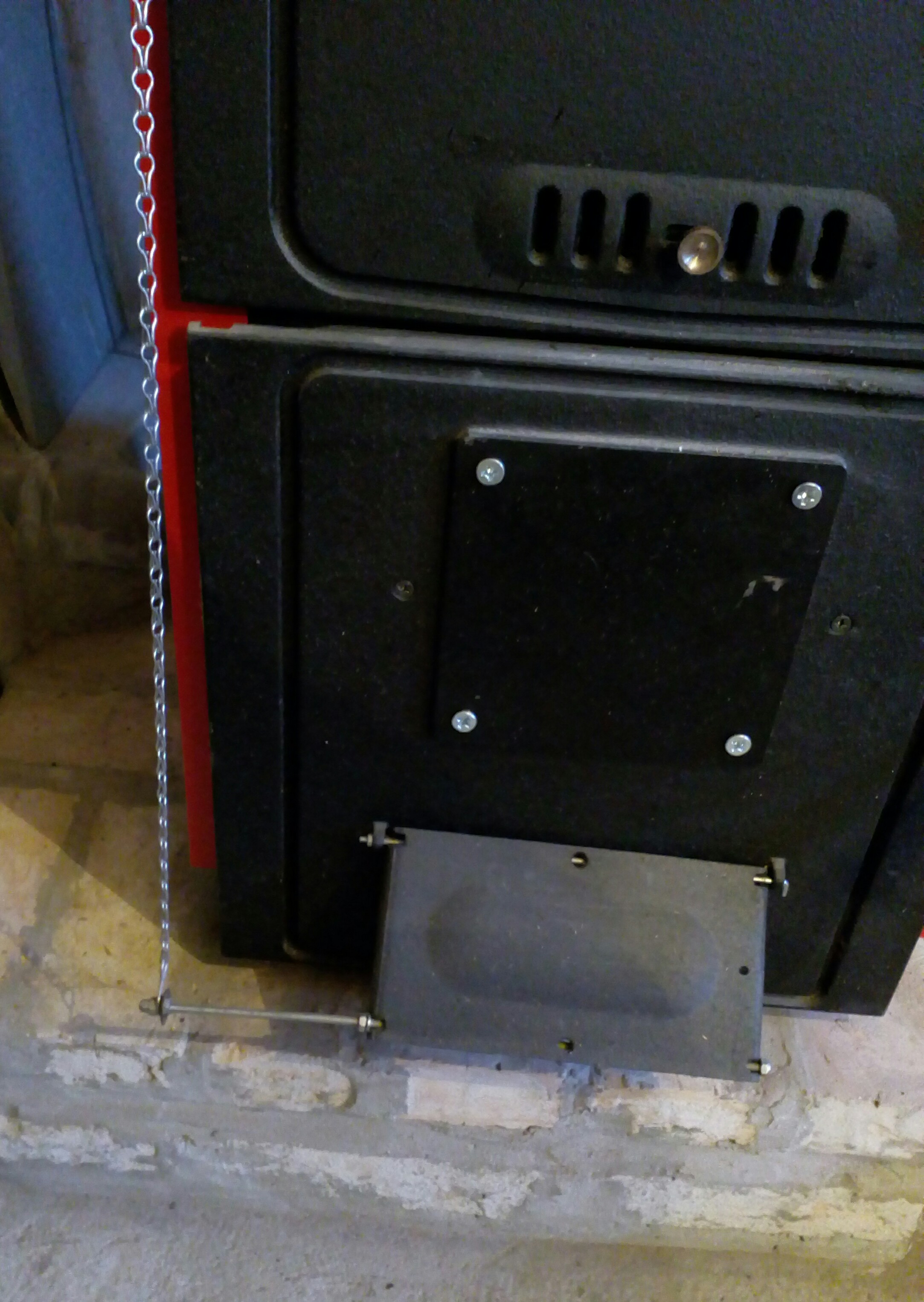

Wed, 06/12/2017 - 14:06

Ja grejem 170 m2 visine 2,35m , ukupno približno 400 m3 (isto dve etaže) , isti proizvođač kotla, samo kotao od 35 kW. Kuća je neizolovana, do duše imam dobru PVC stolariju.
Ti greješ 190 m2, a oko 520 m3, sa kotlom 10 kW slabijim.
Šta radi izolacija. Uhhhh... prava stvar... I ja je planiram svakako, al zezaju evrići Smile Al vidim šta me čeka kad uradim izolaciju, manje ogreva i dosta vrućine Laughing out loud
Generalno sam i ja zadovoljan kotlom, samo me nervira što puši kad otvorim gornja vrata, dok ložim. Mada to može da bude i zbog uglja.
Ili sto imam dve krivine ( jedna iz kotla uzbrdo, pa druga od te vertikale zalama ka dimnjaku) Kotao se nalazi ispod kuće, gde imam dve prostorije, a dimnjak mi ne ide od poda prostorije u kojoj je kotao, nego negde od pola visine zida, i onda nisam mogao da uvedem čunak pravo u odžak, nego negde na 2,3m visine od poda (ako me razumete) .
Dimnjak je 20*20 i ima bar 8-9 m, ide kroz kuću. Odlično vuče, al me to nervira.
Ovako dugo drzi toplotu, i relativno brzo diže temperaturu... Meni je temp u kotlu od 60 - mlako u kuci, 70 - taman, i 80 previse vrucina ( ove temp je jer kuca nema izolaciiju ) . Ložim ga ujuturu ljuskama i sitnim drvima, jer ostane žara od večeri. Onda ubacim krupnijih drva da se napravi žara, i to tako traje jedno 2,5-3h , i onda krećem ugalj Štavalj kocka, na svaka 3h ložimo okvirno.
Generalno kotlom sam zadovoljan, al me zeza izolacija kuće, tj preveliki gubici.
Pitanje :
I reci mi ovo na regulatoru promaje, jesi li stavio dole samo dužu šipkicu, ili si iskoristio postojeću ? Kako funkcioniše promaja, nemaš problema ?
Pretpostavljam da si to uradio da bi odmakao lanac od gornjih vrata, da ne drndaš regulator promaje ? Jer ja da ne bih drndao lanac i regulator uvek otvaram i donja vrata.

Pa ne znam sta da ti kazem, mnogi sa kojima sam pricao kazu da trose vise ogreva, ja imam ovakva iskustva. Mislim da je dosta do toga sto je kuca dobro izolovana na tavanu i krovu, opet kazem, na tavanu je izmedju rogova 15cm staklene vune i plus stiropor na ploci i kosuljica jer je uradjeno ako bi nekad se pravile dodatne sobe gore da je to onda spremno. Druga stvar, sad sam bas merio metrom, 46cm je debljina zida , puna cigla na ciglu i po zidano i jos 5cm stiropor, kuca je spolja nemalterisana. Sta znam i ja sam mislio da ce biti veca potrosnja goriva ali ne, ja sam prezadovoljan. Planiram na prolece staviti na severnu stranu kuce jos 5cm stiropora i uraditi fasadu, a ostala 3 zida samo omalterisati i fasadu. Sto se tice odzaka, krece sa poda podruma i sidel je fi200, iz peci ima samo jedna krivina i to je to. Za regulator sam stavio duzu sipkicu i ok, malo je sporije reakcije rekao bih al radi ok...

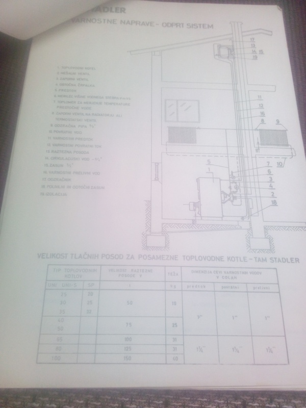

TAM STADLER TIP UNI25KW
#150
tamstadler78
tamstadler78's picture
Registrovan dana: 02/12/2018
Pozz svima na ovom forumu,slucajno sam ga nasao i bas uzivao u vasim postovima i rekoh ajde da i ja podelim svoje iskustvo i postavim neko pitanje,zovem se Nikola,imam kucu prizemnu sa potkrovljem koja je u funkciji od 1978-e,nemam plocu vec je lamperija u vidu plafona sa stiroporom i staklenom vunom kao izolacija,kuca je cela zidana punom ciglom i povrsina je sa PR+PK 150m2,nemam izolaciju ali imam svuda pvc stolariju.Od 1978-e se grejem parno grejanje,radijatori su gusani a kotao jedan jedini i dan danas TAM STADLER TIP UNI 25KW koji nikada nije krpljen,do pre 15 godina imao sam otvoren sistem ali sam menjao neke cevi i majstor mi je preporucio zatvoren sisitem koji je i dan danas,dimnjak je od elemenata sa staklenom vunom,visok 7-8m i vuce odlicno,za sezonu potrosim 6 tona mrkog uglja-stavalj lil soko i oko 4m drva da imam za potpalu i da napravim dobar zar.Pri kraju prosle sezone tj.ove godine sam primetio da i pored toga sto je dimnjak cist kad otvorim vrata kotla dim izlazi napolje ne puno ali dovoljno da se nadimim i nerviram,evo pocela je nova sezona,isti ogrev i ista muka a cist dimnjak i odlicno vuce jer uvek pre sezone sve proverim,mozda je kotao star 40godina i vise ne moze a mozda je i neki drugi problem,da li neko ima ideju?

prevelika potrošnja
#151
tamstadler78 wrote:
povrsina je sa PR+PK 150m2,nemam izolaciju,...potrosim 6 tona mrkog uglja-stavalj lil soko i oko 4m drva da imam za potpal
Za dugovečnost kotla svaka čast ali potrošnja je prevelika.
tamstadler78 wrote:
...mozda je kotao star 40godina i vise ne moze...
Ali na kotlu nema šta da se "povari" može da bude samo prljav ili čist, a ogrev dobar ili loš. Slikajte kotao kako izgleda iznutra i kako spremate ogrev?
