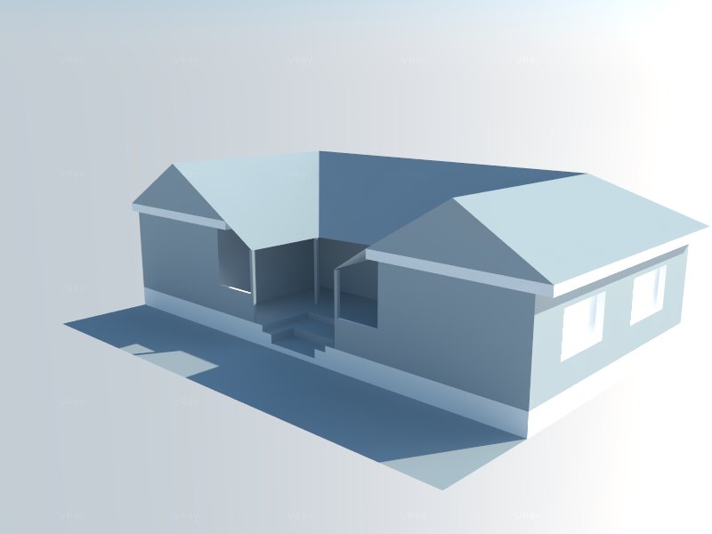

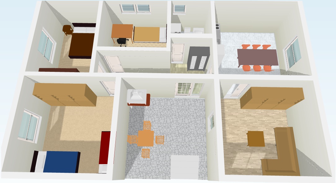

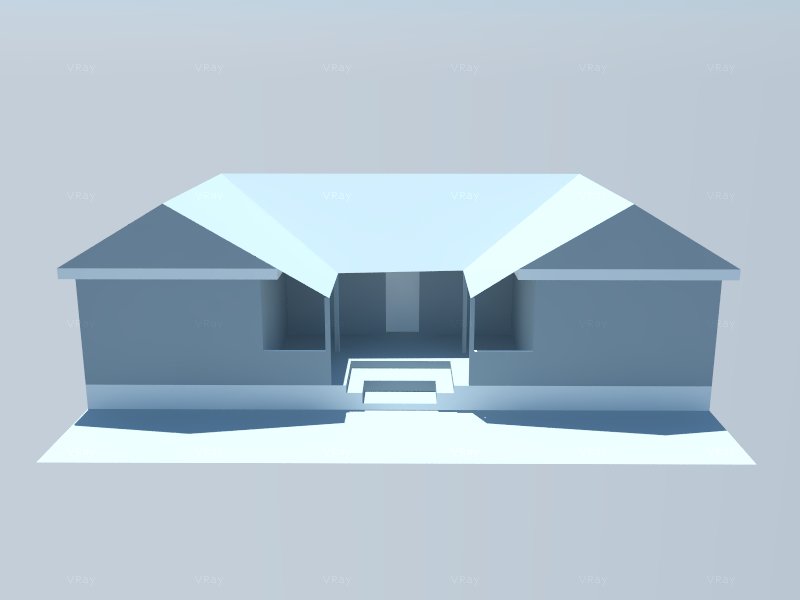

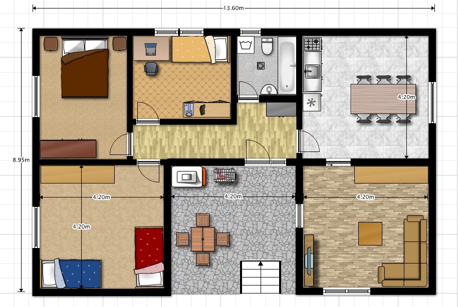

A da li vam se sviđa ova ideja?
vlado107
Vlado , što se tiče prozora slažem se u potpunosti sa tobom, Radio sam u proizvodnji i ugradnji prozora i smatram ih za odličnu stvar, kod mene u stanu je PVC stolarija ipostavljana 1993 god i danas izgleda i dihtuje kao nova, jedino sam po neki okov morao da menjam, ali to je potrošnja roba, ne želimo BMW od 100.000 eura neko fiat 500L nov i prelazi od tače a do tačke b Kuća od 90 kvadrata , ali neto, što se proseravanja tiče sve bi utukao u izolaciju na ostalo nisam gadljiv na domaće.
nextyamb
Prvi projekat koji ste mi poslali,samo bez garaže u podrumu je otprilike onako kako bi mi hteli i koji nam se najviše svideo. Hvala još jednom na trudu.
