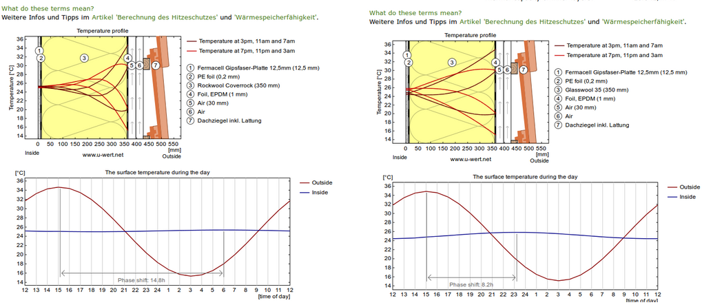

@vlado107
Ja sam gledao cene na netu, cini mi se da je 14cm kamene vune oko 7e/m2, staklena je cini mi se vrlo slicno...tako da baratamo sa oko 15e/m2 za nekih 30cm debljine (knauf). Ne znam ni kako bi to ugradio, mislim samo staklenu. Jel razlika u ceni veca, tj. da li imam pogresne informacije - hocu da kazem, ako razlika u ceni nije bas velika, izolacija diskutabilna, veca debljina znaci vise gubis neto kvadrature...koji su onda razlozi da se ide van preporuke proizvodjaca?

Grafikon ima objasnjenje kako ga treba citati i gledati. Molim te procitaj jer ovo mi deluje kao hvatanje za slamku. "Necu da procitam detaljno objasnjenje vec cu ja da tumacim kako ja hocu da bih dokazao da sam upravu." Ne bih dalje da pricam o grafikonu ako ne verujes u njegovu tacnost na osnovu poluinformacija.

Dgajic. Cena je slicna za slicnu tezinu. Ovde se potencira i do 4-5 puta veca tezina kamene koja je dosta skuplja. Ako su iste tezine a samim tim i iste cene onda se leti isto ponasaju.

Koja slamka , koji bakrači ... Na gafikonu piše koja se spoljna temperatura površine i ona je netačna , to automatski dovodi do pogrešnog proračuna . Šta da pročitam da je spoljna površina krova max 36 C .
S druge strane to što hoćeš da nas ubediš da je isto kamena i staklena i vuna to ti ne vredi , a siguran sam da i sam u to ne veruješ . Kažeš da je forumaš dgajić sličan tebi , a on čovek neće ni da čuje za stiren , koji si ti uzgred rečeno ugradio iz ne znam kog razloga ali i ne zanima me . Astrea čovek iz izolacijske branše sa dugogodišnjim iskustvom ti objašnjava ali jok . Online program je zakon , čak i sa pogrešnim podacima .
Pričao si o poračunu podletve pa i njega nema ...

Ispod grafikona pise spoljasnja temperatura a ne temperatura krova i temperatura unutrasnje povrsine. Uloguj se i procitaj a ako neces ja cu sutra okaciti sliku. Ne razumem sto neces do kraja da pogledas vec prva dva reda procitas i donosis zakljucak. Zar to nije pogresan pristup? Sto se tice astere ja se sa njim slazem samo sto je prevideo jedan deo gde on kaze da ja sa staklenom vunom imam fazni pomak od 3-4 sata i da je fazni pomak od 8 sati uredu. E pa kod mene ne pise fazni pomak od 3-4 sata vec od 8 sati i nije mi jasno kako fazni pomak od 8 sati je ok sem ako ja napravim fazni pomak od 8 sati onda ne valja. Fazni pomak je fazni pomak bez obzira na materijal i ko ga je izracunao. Fazni pomak je bitan a on je vec sadrzan u temperaturi potkrovlja na grafikonu i temperature su veoma slicne. Meni je bitna temperatura u potkrovlju da mi ne bude pretoplo. Na osnovu grafikona kazite mi kada ce meni biti osetna razlika dok budem ziveo u potkrovlju. Pola stepena mi nije neka razlika i prezivecu ali nikako da mi kazete kada ce meni biti toplije.

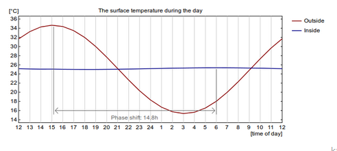

Pošto me već razuveravate .
#97
Pošto me već razuveravate . Iščitajte temperature sa grafikona i na koje delove objekta se odnose ??? Pa da vidimo o čemu se radi konačno

Što ne bih verovao ..
#100
Što ne bih verovao .. Pogledaj pa se i sam uveri šta piše ...

"Koliko kašnjenje toplotnog fluksa je potrebno?
Kašnjenje toplotnog fluksa od 1 do 2 sata, koje obično dobijete sa 10 cm staklene mineralne vune, neće biti dovoljno da se izbegne prolaz vrućine u kuću. Kašnjenje toplotnog fluksa od 8 do 10 sati, koje se dobije sa 20 cm celuloze ili drvenog vlakna, zaštitiće unutrašnjost kuće od velike vrućine, jer je vreme potrebno toplotnom talasu da prođe kroz materijal dovoljno dugo da će za to vreme spoljna temperatura već opasti. "
Kao sto se vidi na grafikonu kod staklene vune od 35cm kasnjenje toplotnog fluksa je 8.2 sata sto upada u kasnjenje od 8 do 10 sati sto je dovoljno da "zaštiti unutrašnjost kuće od velike vrućine"

I ne znam kako je astera dobio slicne podatke u svom programu ako ovaj uwert ne valja (verovatno je koristio staklenu vunu od 18kg a ja od 20 pa se minimalno razlikuju rezulati) post 83.
Kod njega je fazni pomak 7.8 sati i kaze "Fazni pomak je 7.8 sati što je loš rezultat u odnosu na zauzetih 350 mm prostora." ali iz ugla coveka kome nije bitno da li je 20cm ili 35cm izolacije vec mu je bitno da li ce doci do pregrevanja potkrovlja fazni pomak od 7.8 sati je dobar rezultat jer NECE doci do pregrevanja potkrovlja. Vi govorite da ce doci do pregrevanja a ovde ne kazete da ce doci vec je da lose u odnosu na debljinu. Mene to ne zanima jer sam stavio 15cm vesi zid. Zasto sam izabrao 35cm staklene? Izabrao sam jer je zimi puno bolja izolacija nego 20cm kamene vune a leti pruza istu zastitu jer ima isti fazni pomak a odprilike ce isto da kosta. Zasto ne bih za iste pare ima istu izolaciju leti a zimi bolju?

To znaci da izolacije ne sme da se zasiti energijom pre nego sto Sunce zadje. To ces postici toplotnim kapacitetom tj kapacitetom bureta.
Mozes da uzmes bure od 200 litara i da ga punis sa 100 litara a nocu praznis sa 100 litara. Mozes da uzmes bure i od 120 litara a mozes da uzmes i od 500 litara. Neces nista postici sem sto kod 120 litara neces biti siguran ako se bas jedan dan desi ekstrem da napnuni 130 litara. Zato uzmes optimalno bure od 200 litara a ono 500 litara je bacanje para. Isti efekat ce postici i bure od 120 i 200 i od 500 litara.
Na slici imas temperaturu unutrasnje povrsine koja se i ne razlikuje puno jer su oba fazna pomaka optimalna i dovoljna.

Strujanje vazduha poprečni resek prostora za vetrenje u je u korelaciji sa nagibom ???? Ili počinje "neka nova fizika " ?? Znači ako je krov recimo 60 stepeni onda ne mora tih 250 cm 2 po m/d strehe ?? A ako je recimo 25 stepeni onda mora tih 250 cm2 po m/d strehe ...

Kad smo već kod temperature crepa kolika je ona jel onih 36 stepeni ili je to mnogo više ?
