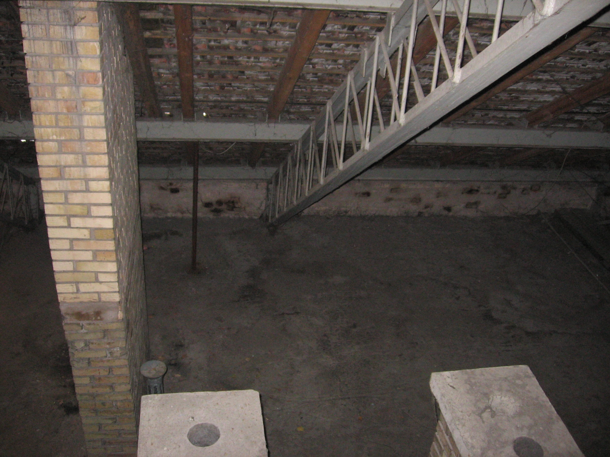

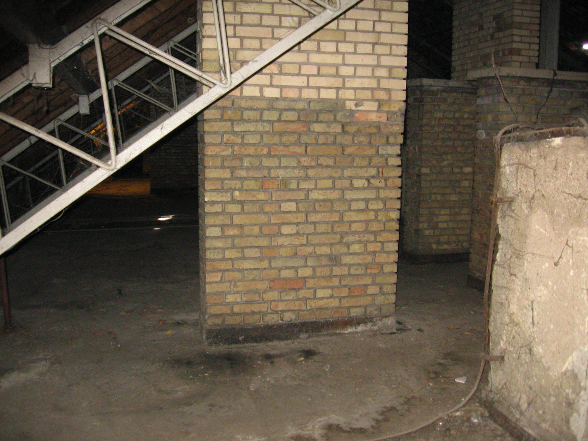

Pozz drustvo ... i meni je
#41
nexteen
nexteen's picture
Registrovan dana: 27/03/2011

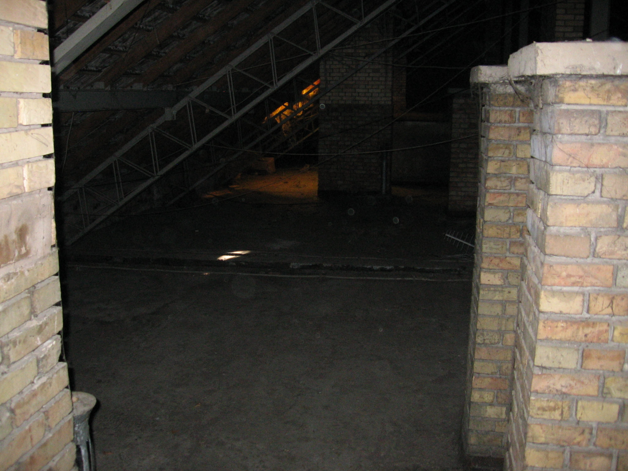

Pozz drustvo ... i meni je potreban savet Smile

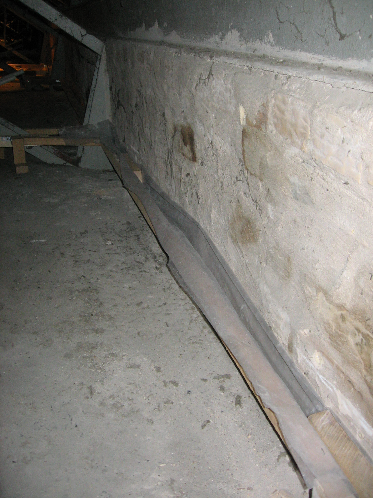

Zivim na poslednjem spratu u stambenoj zgradi izgradjenoj 1968g , tada je bila izgradjena bez krova , sto znaci da je nekad ploca bila izlovana a naknadno je podignut krov te sad iznad mene ima tavanski prostor ... S obzirom da je to zgrada i da svi imaju prstup tavanu i to sva tri ulaza su povezana u jedan te isti , ja ne zelim staviti mineralnu vunu deblju od 5 cm a opet zelim koliko toliko izolovati plafon jer sam stolariju promenio , postavio PVC , izolovao stiroporom spoljne zidove s unutrasnje strane stana ( sto se pokazalo kao extra resenje ) i sad mi je ostao jos ovaj poduhvat ... Ja sam to zamislio ovako , s obzirom da je tavan definitivno premazan sa nekom zastitom ( nekad davno ) , napravio bih okvire od letvi , izmedju poredjao vunu i zatim preko vune tj preko letvi zategao paropropusnu - vodonepropusnu foliju ... to je bio plan ali s obzirom da svi govore da je potreban najlon , pa vuna i onda poropropusna - vodonepropusna folija , ja eto imam dva pitanja ...
1 : da li ja imam potrebe da stavim najlon pre vune na beton s obzirom na to da je vec na neki nacin izolovan ?
2 : da li se misli na obican najlon ili je to takodje neki poseban materijal i koliko je on bitan ?
Postavljam i ove slike pa obratite paznju na izolaciju koja se najbolje vidi na krajevima tj spojevima zida , odzaka i betona ... unapred zahvalan Smile

@dzindzin16 Svaka izolacija
#43
Rott
Rott's picture
Registrovan dana: 17/11/2012
@dzindzin16
Svaka izolacija se isplati kroz racun za grejanje i hlađenje. 10cm je svakako mnogo bolje od 5cm, razliku ćeš svakako osetiti. 10 cm je inače optimalna debljina ako se gleda povraćaj investicije (cca 4 godine). Sve preko 10cm značajno produžava vreme povraćaja novca.
@nexteen
Beton-paronepropusna-izolacija-paropropusna. To je ispravan redosled. Sad pošto je ta ploča bila hidroizolovana ona bi trebala da ima određen stepen i paronepropusnosti pa bi da kažem moglo da zameni ovu prvu paronepropusnu foliju. Vrlo moguće da ta ploča ima neki vid termoizolacije nisu ni '68 bili baš toliko nepromišljeni. Paronepropusna folija (poznatija kao parna brana) je ključna za održavanje izolacije suvom, zato na nju treba obratiti svakako pažnju. Običan PVC najlon jeste paronepropusan ali generalno ima manju trajnost, no on se ruku na srce kod nas najčešće i koristi kao parna brana i rezultati su sasvim zadovoljavujući. Najbitnije je lepo obezbediti spojeve (zadihtovati). Što se tiče tvog rešenja znaj da će takav krov biti neprohodan, pa možda to bude nekom smetalo.
@Dominator
To na snimku je upravo kao što sam pričao i sasvim je ispravno odrađeno.

Znaci ja bih mogao racunati na tu hidro izolaciju koja je nekad davno postavljena ... a ako bi i odlucio da stavim paronepropusnu foliju da li to moze biti najobicniji najlon i da li ima veze koje debljine bi on bio s obzirom da ipak ima neka vrsta hidro izolacije na tavanu ... znam da se ne moze hodati preko vune ali retko kad neko ide na tavan pogotovo od kad vecina a mozda i svi imaju SBB pa i nemaju nek potrebe za njim ... a i kako su povezana sva tri ulaza jednim tavanom i svaka budala moze da cacka ovo sto napravim , kontam da ovo ulaganje od oko 100e i ako neko ukrade preko noci necu previse osetiti , pa ipak bolje i 5cm nego nista Smile
E sad , da li moram obratiti paznju koji je model URSA vune tj svuda je nude a ne pise nigde tacan model vec samo cena , debljina i da je URSA ?
A za paropropusnu vodonepropusnu foliju kontam da je svejedno koja je u pitanju ... ili i tu gresim :?

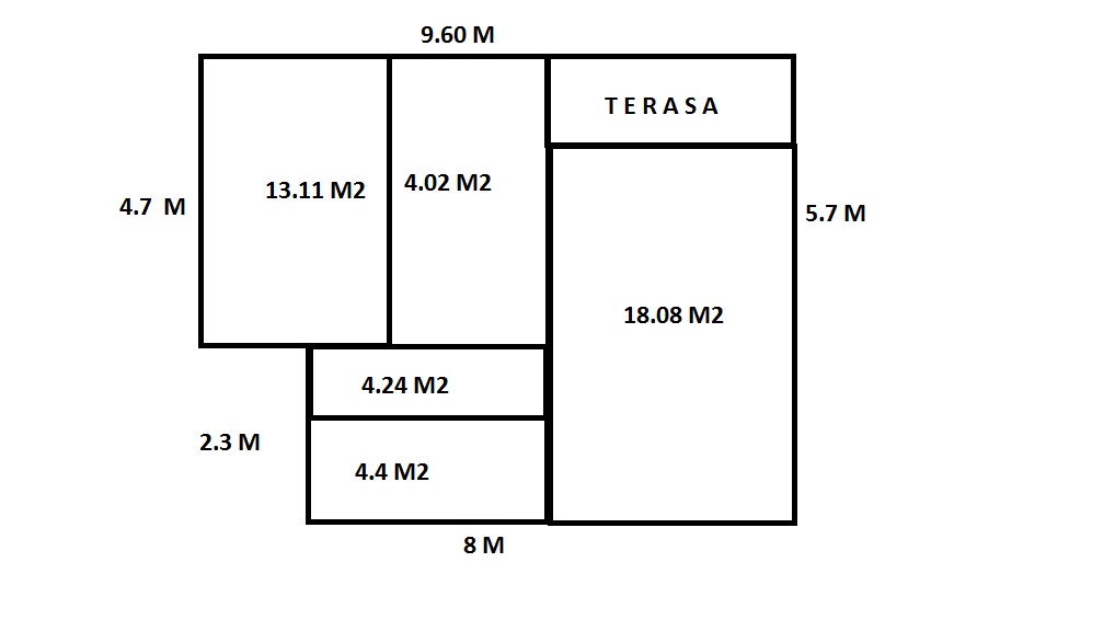

I samo jos dva pitanja , pa
#46
nexteen
nexteen's picture
I samo jos par pitanja , pa se nadam da je kraj dilemi ... Pogledaj ovu sliku Rott , interesuje me mesto gde se ova cev od antene spusta na beton , nju nemogu dirati te mora ostati gde jeste a pitanje je sledece : kako uraditi izolaciju oko nje tj da li sem okolnog oblaganja trebam vunom obloziti u vis bakih 50 cm ili to ne bi imalo nikakvog znacaja , racunam da smanjim prenos toplote tj da pokusam eliminisati taj hladni most .... i drugo je : pogledaj gore na izlazu cevi iz tavana tj kod crepa , kako i sa cim popuniti te rupe oko crepova da bi sprecio ulazak snega i kise , ovaj problem i jos malo gori je kod samog dimnjaka ( levo na slici ) jer je na sastavu crepa i njega postavljen tj ukrojen lim . Tu gore na sastavu takodje imam lufta i ume da mi se provuce nesto snega i imao sam ideju da te rupe popunim purpenom ali jedan kolega mi rece da purpen propusta vodu itd ... Imas li neke savete tj kako resiti ovaj deo problema ?
I da li se stavlja izolacija i preko dela koji zauzima lodja ili semo zahvata nekim delom vune ?
I naravno veliko hvala na odgovorima Smile
p.s - evo sad sam opet bio na tavanu , hidroizolacija koja je preko ploce je debela oko 1 - 1.5 cm odokatvino ... znaci ne stavljam najlon vec direktno vuna Smile

Tako je, samo vunu poređaj.
#47
Rott
Rott's picture
Tako je, samo vunu poređaj. Što se tiče antene tu ništa ne možeš da uradiš, naravno da nećeš da obmotavaš antenu, hladan most je tu potpuno beznačajan.
Rupe u crepu su tu jer je crep plomljen, najbolje rešenje je zameniti polomljen crep. I crepovi će se lomiti ne samo od grada već i od nahglih promena temperature, i starosti pre svega delovi crepa pucaju i to inače treba zameniti. Ako iz nekog razloga ne možeš to da uradiš onda zakucaj krovnu foliju ili terpapir sa unutrašnje strane (preko letvica). Ona za to i služi, da spreči prodor vode kada crep iz nekog razloga otkaže, ali opet kažem, najbolje je zameniti crep.
Oko odžaka i inače treba da se uradi opšivka od pocinkovanog lima. Ako to kvalitetno uradiš neće biti nikakvih problema dugo vremena. Iz mog iskstva pur pena ne propušta vodu, ali nije baš rešenje za hidroizolaciju to stoji.
Što se tiče lođe odgovor je i DA i NE. Da ako planiraš da zastakliš terasu, i ako hoćeš da eliminišeš toplotni most. Toplotni most se javlja na spoju terase i ploče (vidi sliku http://www.ekoneimar.com/wp-content/uploads/2012/11/Toplotni-most-terasa...). U koliko ne zastakljuješ terasu postavljanjem izolacije gore samo ćeš elinisati 1/2 toplotnog mosta, ostaje gubitak temperature kroz donji deo terase, što zahteva izolaciju odozdo (stiroporom). Dakle ako planiraš da zastakliš ili da izoluješ terasu odozdo ( kao na slici ) onda DA ako bilo šta od toga ne planiraš da uradiš onda nema smisla izolovati taj deo tavana. Nadam se da sam jasan bio, drago mi je da sam pomogao, nema na čemu.

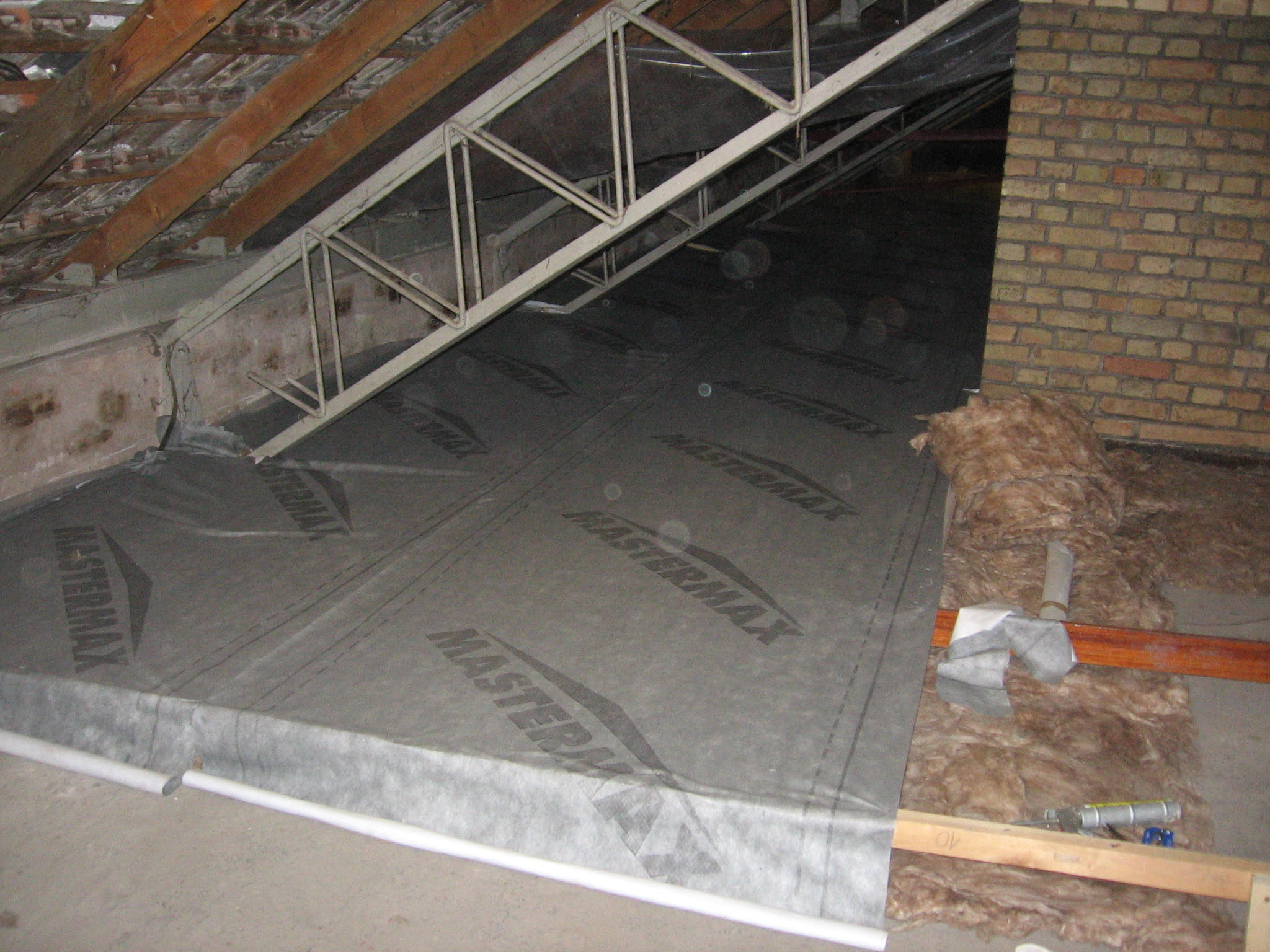

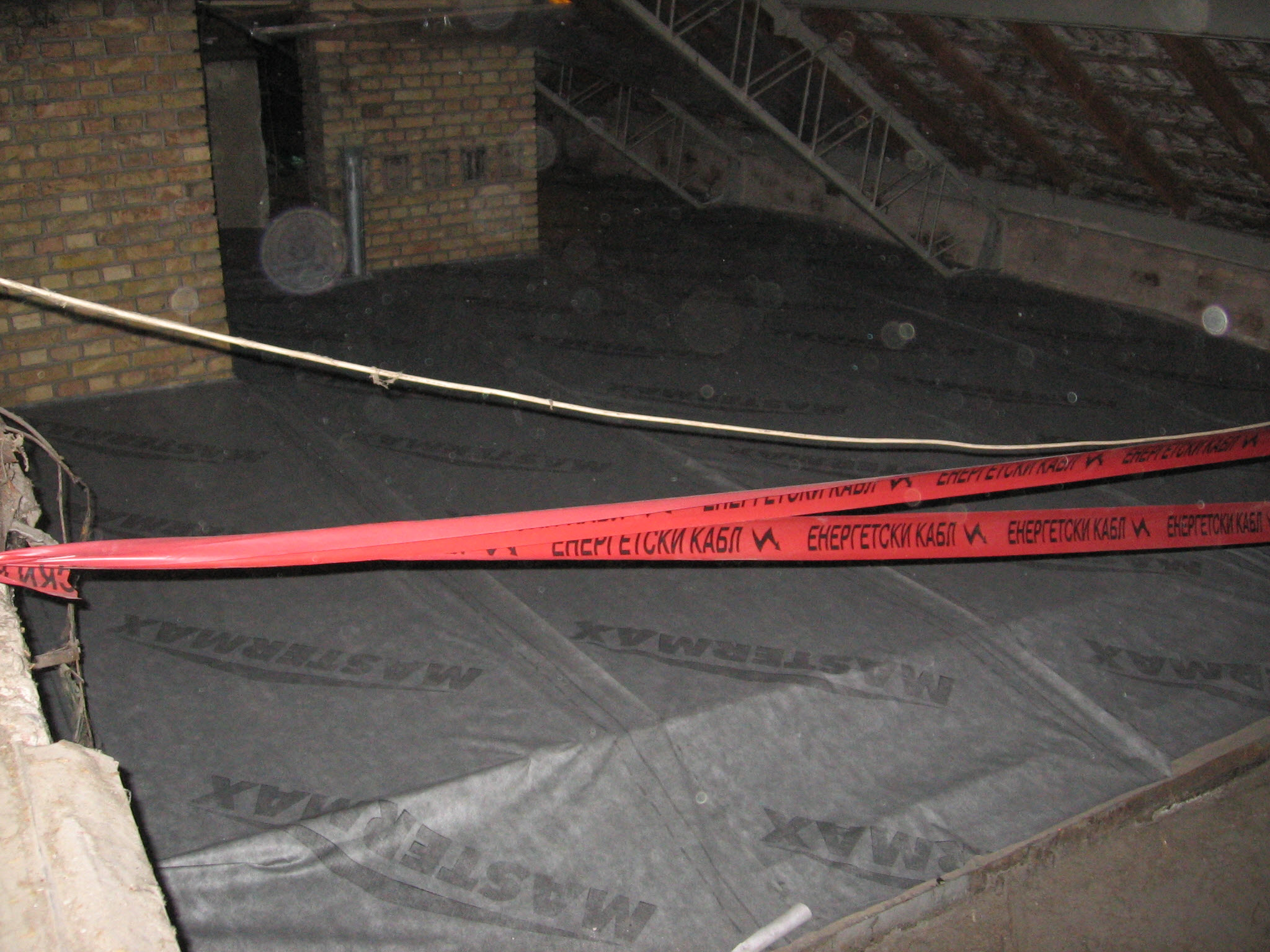

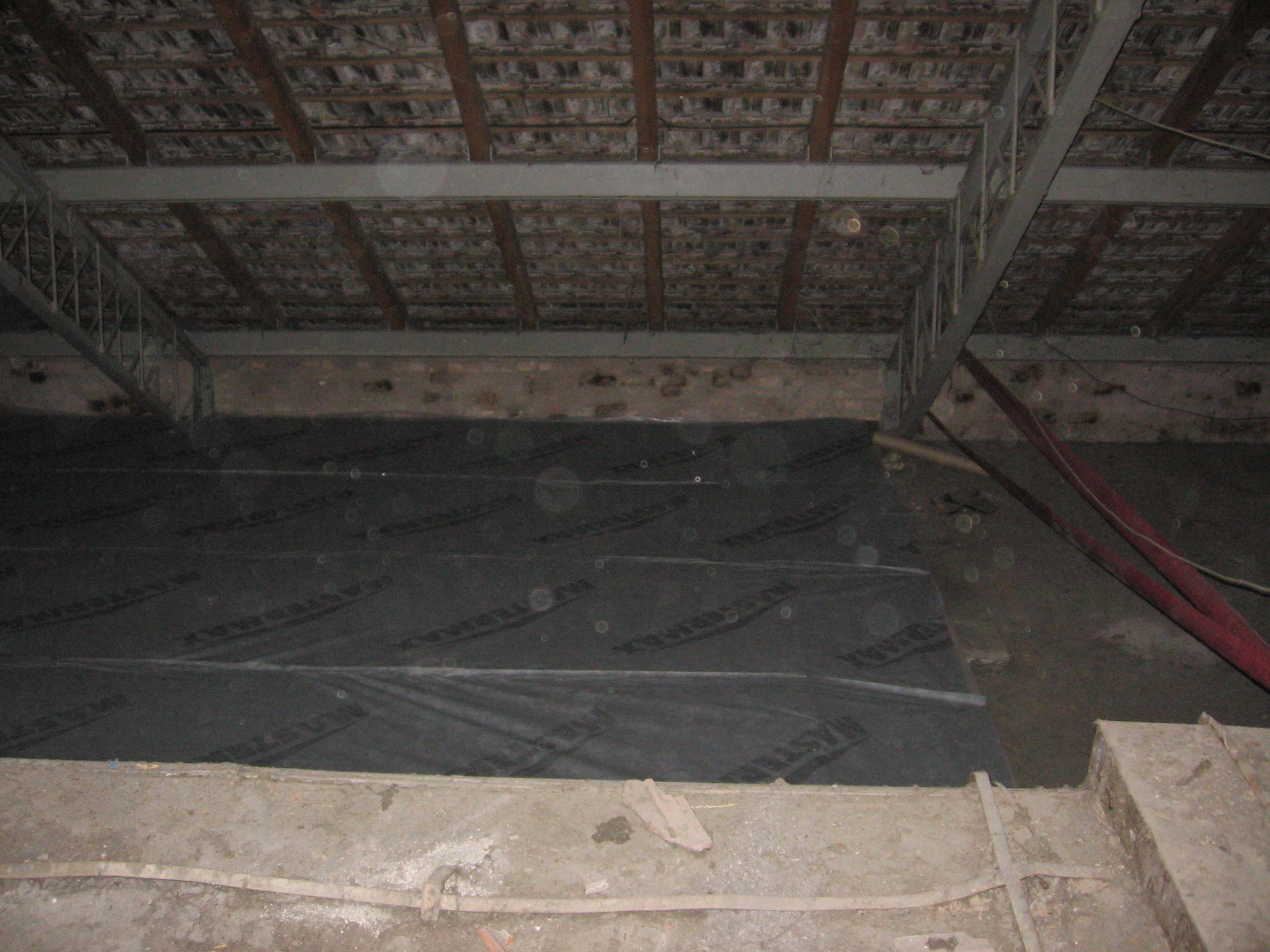

Evo mene opet ... proslo je
#49
nexteen
nexteen's picture

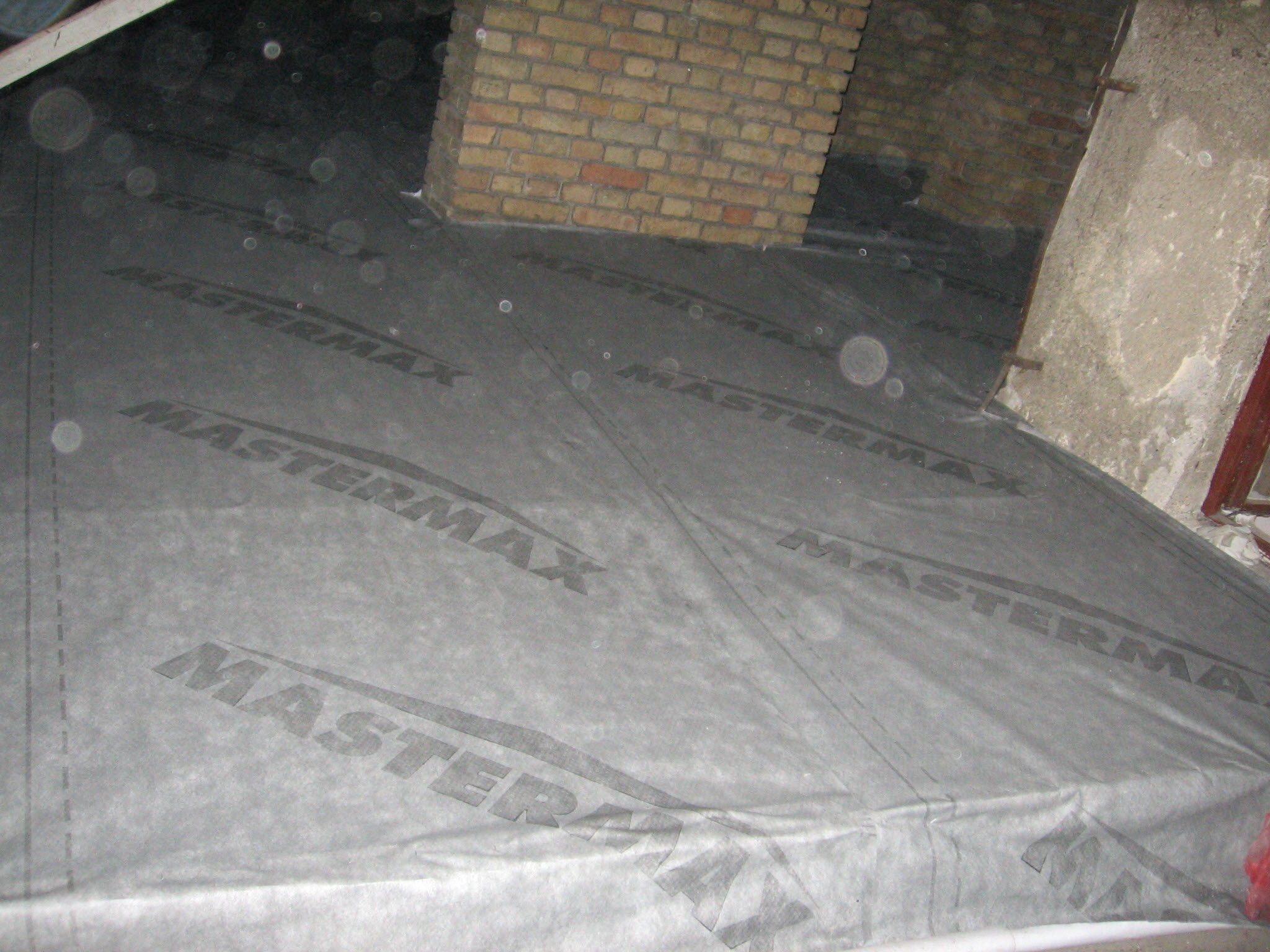

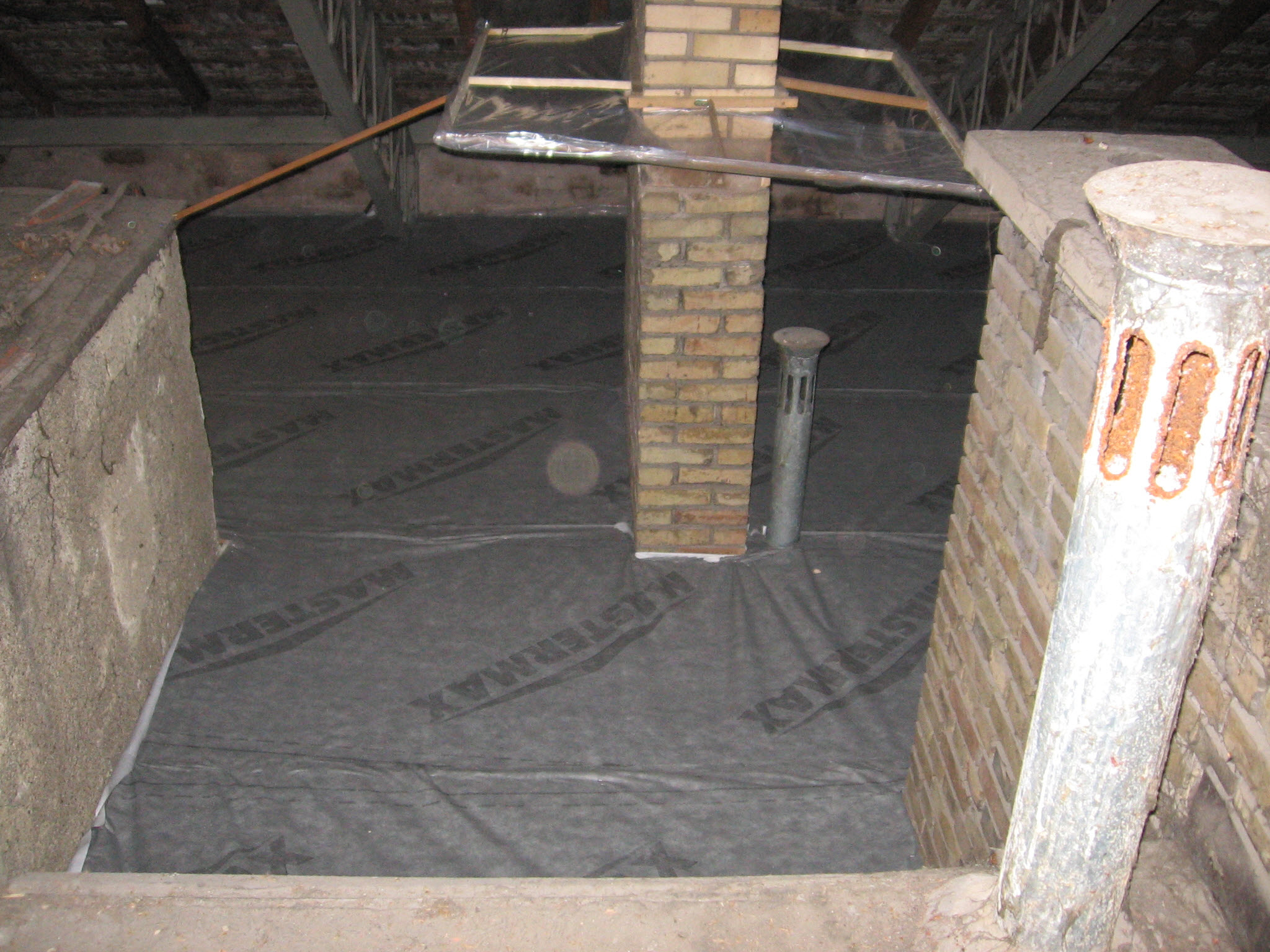

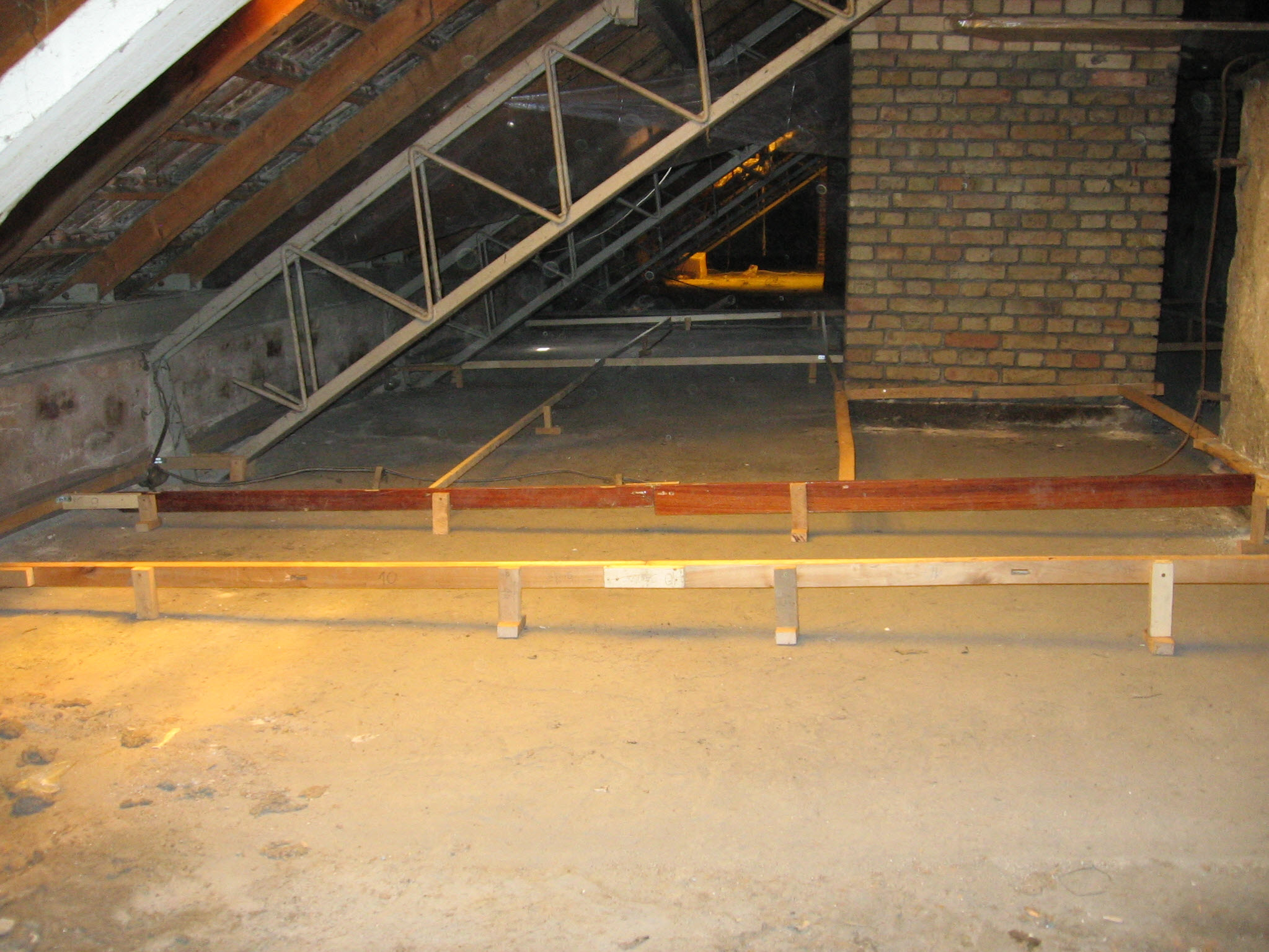

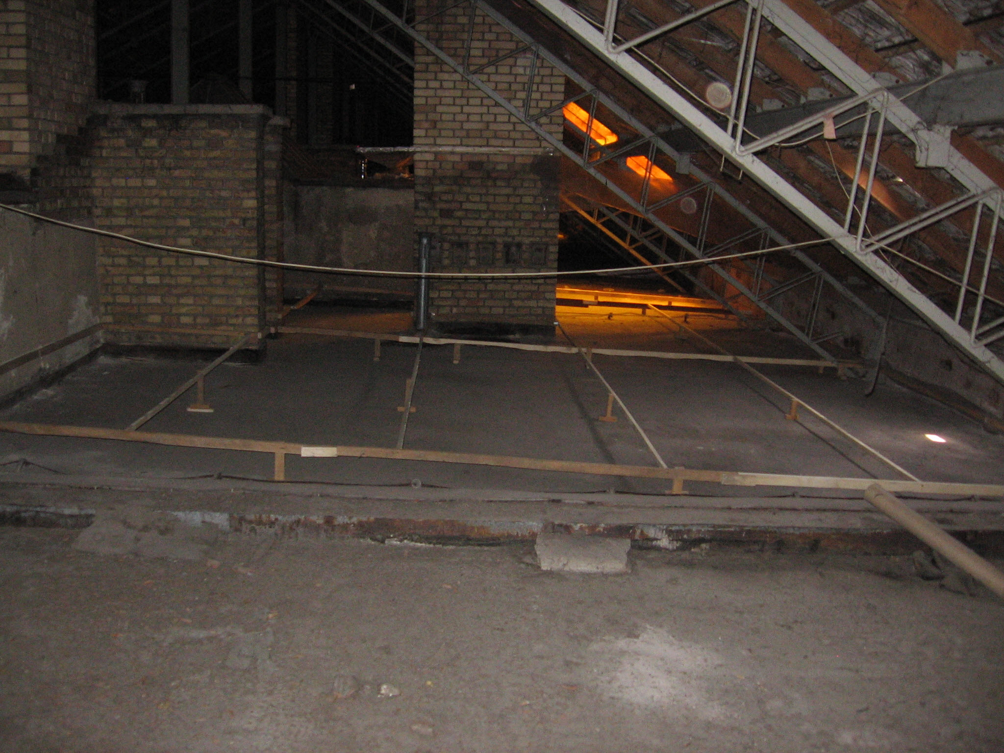

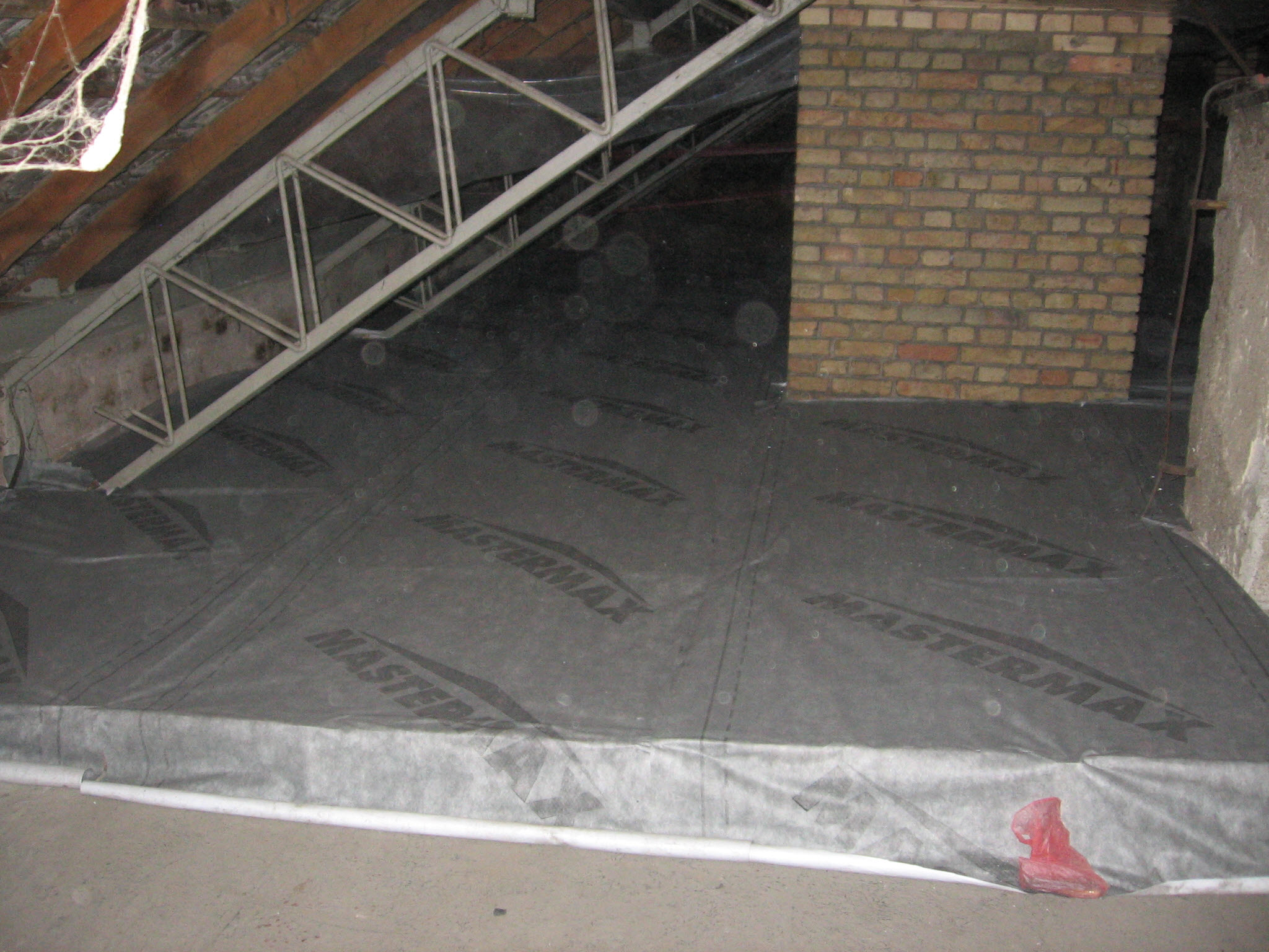

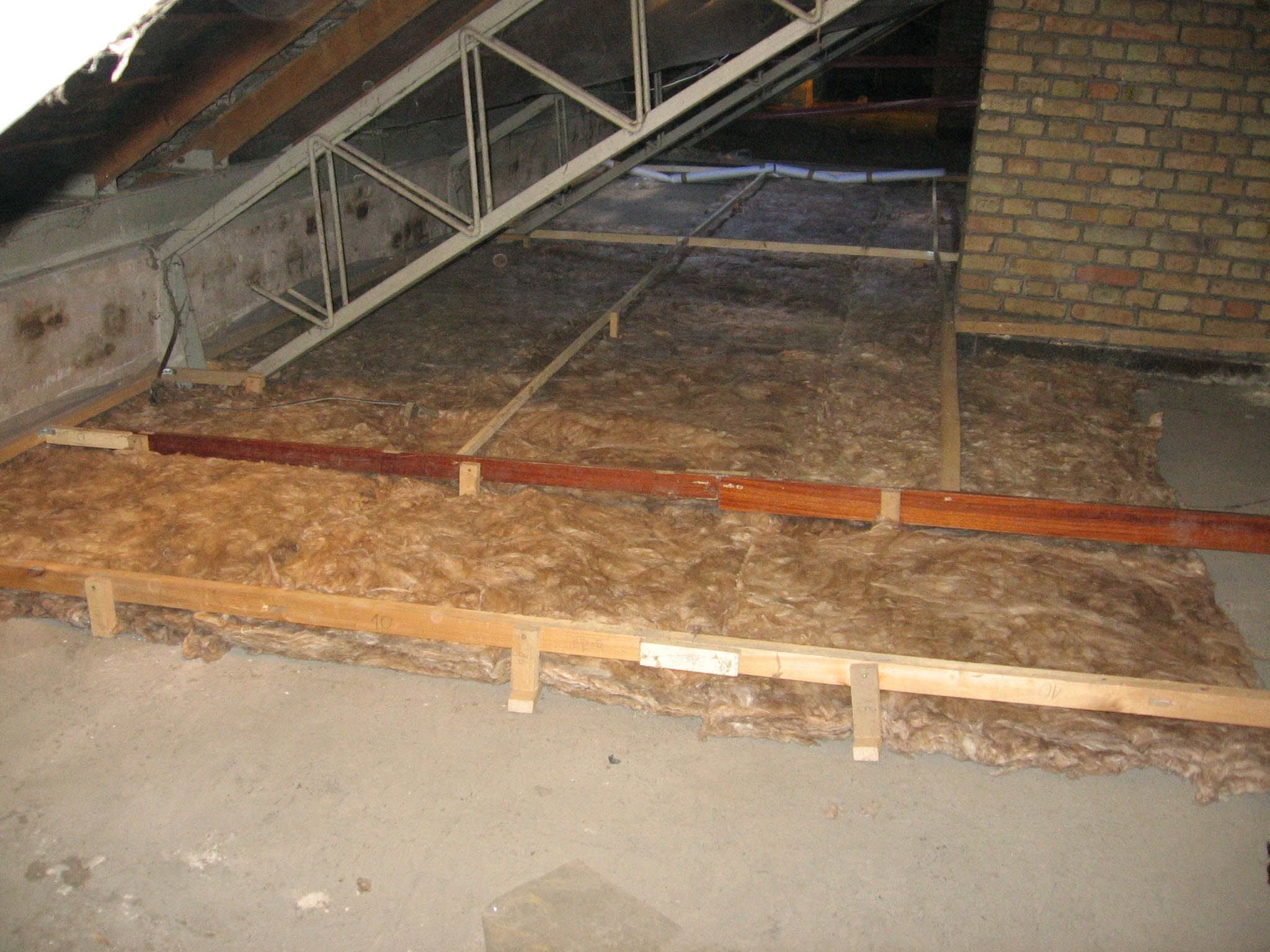

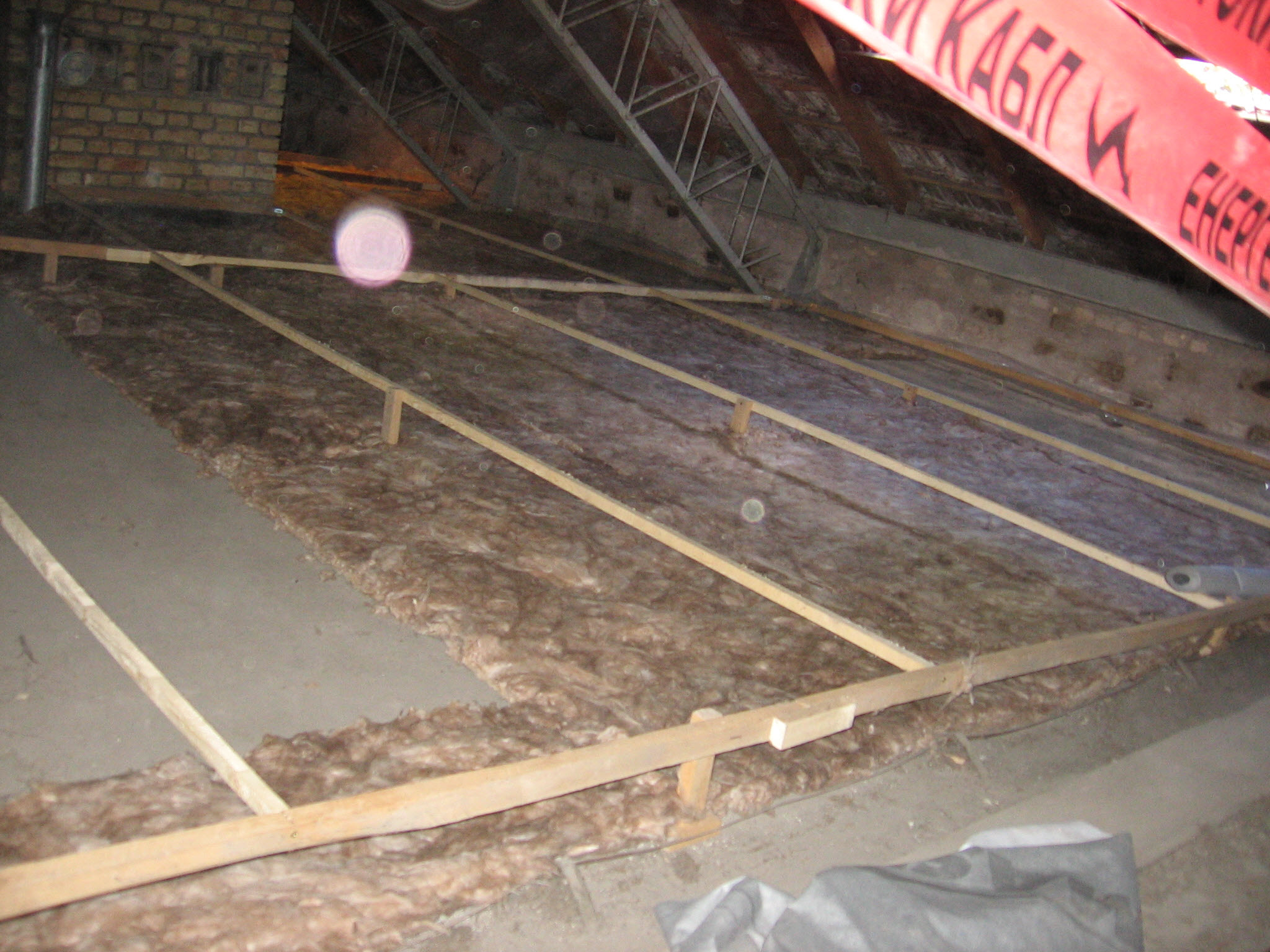

Evo mene opet ... proslo je dosta vremena od zadnjeg javljanja ali posao je napokon gotov ... nadam se da je sve ispalo kako treba ali sad nema nazad Smile
Unapred se zahvaljujem Rott-u na savetima i sto je imao volje i vremena da me posavetuje u svim nedoumicama Smile
Uradjena je izolacija ploce na tavanu a slike ce reci sve pa ne moram preterano objasnjavati ... vuna je Knauf 5cm , nisam isao na vise jer su sva tri ulaza jedne zgrade povezana pa je i ovo neka vrsta rizika ali toliko sam spreman da rizikujem Smile ... PP folija je Mastermax Eco 3 ... Pad je 3cm na metar a postoji i odvod na samom kraju , malo duze je sve ovo trajalo , sto zbog toplih dana , to zbog toga jer sam morao resiti koje kakva curenja na tavanu , malo inprovizovano ali za sada sljaka ... Ovo je cisto inf a osnovni razlog je da se zahvalim vasem forumu a najveca zahvalnost pripada Rott-u ... HVALA Smile
Nadam se da nisam preterao sa slikama ali mozda nekom pomogne to sto vidi , mozda sam negde i pogresio ali prvi put je uvek tako Smile ... ja zadovoljan a videcemo kako ce se pokazati
