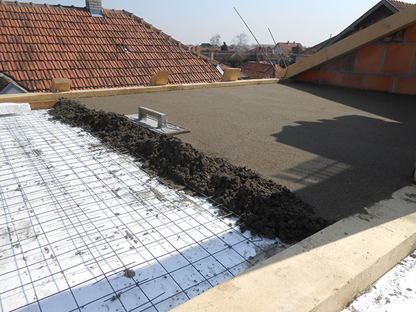

Kada se košuljica radi u tavanskom prostoru preko stiropora ona se skoro uvek radi ručno (klasičnim postupkom). Helikopter ne može da se zavuče baš svugde zbog kosina pogotovu kod malih objekat ai malih nagiba krovnih ravni. Kada majstor ručno ravnjačom zbija maltersku mešavinu koja je "zemljano suva" ogromna količina vazduha ostane zarobljena pogotovu u donjem sloju košuljice tako da se dobija prosečna zapreminska masa cementnog estriha od oko 1400-1500kg/m3. Mašinski se postiže i preko 2000kg/m3. Jednostavno rečeno ručnom ugradnjom ne može da se postigne velika kompaktnost a posledica toga je velika poroznost što nam u ovom slučaju odgovara. Košuljica ne da ne sprečava prolaz vodene para nego ne sprečava ni prolaz vode u tekućem stanju. Ko god da je probao da polije vodom ručno rađenu košuljicu mogao je da vidi da voda posle nekoliko sekundi nestaje jer je košuljica upije. Kada bi TI zabetonirali klasičnim betonom onda bi bila zaptivena.
Ukoliko uradiimo košuljicu u debljini 4-5cm ravnomerni pritisak na stiropor je 0.6-0.8kPa. Ako lagerujemo preko neki teret od 50-100kg/m2 (što je malo verovatno jer onda za kuću čija je osnova 100m2 ispada da gore treba da popnemo 5-10t materijal) to je dodatnih 0.5-1.0kPa i da ponekad prođemo preko hodajući neka je još 1.0kPa sve to je skupa "smešan" pritisak jer ga estrih ravnomerno raspodeljuje kakav god da je stirpopor. Poređenja radi EPS A100 ima dozvoljeno pritisno opterećenje pri 2% stišljivosti 20kPa tj. 2t/m2. Jedina posledica koja se javlja je neznatno smanjenje debljine stiropora što zavisi i od postavljene debljine TI. Sve ovo ljudi masovno zloupotrebljavaju i svako kome ostane nešto stiropora od fasade odma lepi po poslednjoj ploči ili samo poređa. Govorio ja ljudima da NE SME! fasadni stiropor na toj poziciji ispod estriha da se ugrađuje ali me redovno prave na budalu jer ni na jednom mestu do sada nije popucao estrih urađen preko fasadnog stiropora.

Na starim kućama sa jednostavnim krovovima koje su bez sekundarne H.I. i bez adekvatno obrađenih detalja opšiva furi i duva na sve strane tako da se lako isušuje estrih od eventualne vlage koja bi dospela do njega. Bilo bi dobro da se ipak proba računska kontrola kondenza! Mada veći je problem nemogućnost ugradnje značajnije debljine T.I. jer obično su venčanice postavljene nisko direktno na ploču (a one diktiraju maksimalnu kotu završnog sloja obloge), nisko su ostavljeni pragovi vrata na balkonu (ukoliko ga ima), niski su parapeti na tavanskim prozorima, vratanca za čišćenje dimnjaka ostaju jako nisko... tako da ja nisam video do sada da je neko odradio estrih na većoj debljini od 8cm stiropora. Kada bi se odradio na debljini od 20-30cm znatno bi veće ugibanje bilo pa bi verovatno i košuljica reagovala prslinama...
