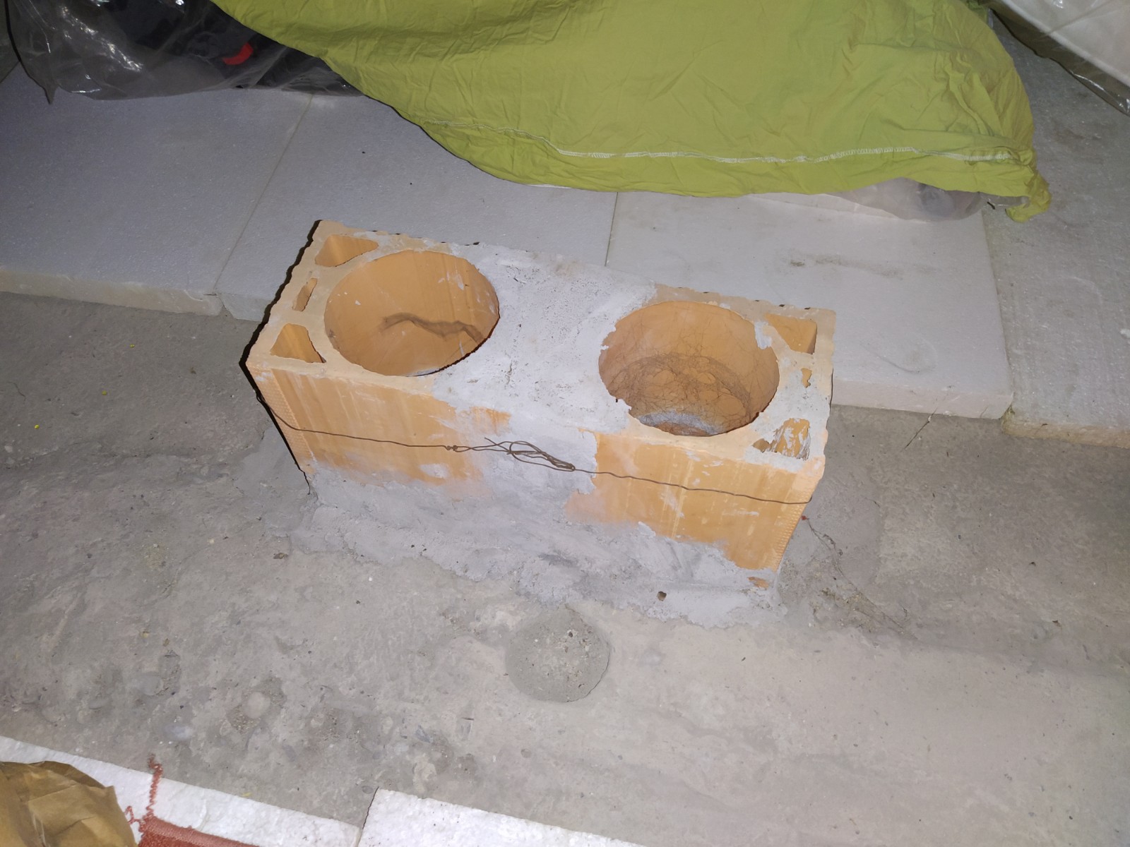

Znam da postoje dve varijante, izolacija na plafonu, i izolacija s gornje s trane, tj na ploci.
Mene interesuje ova druga varijanta, da izolujem pod tj beton na tavanu. Krov je podascan i ima foliju (ako je i to bitno), tako da nema na tavanu trunke snega, kise itd...
Ostao mi je stari stiropol 5-ica oko 35m2, a kuca je u osnovi 70m2. Interesuje me sta je najbolje da se uradi, kako bi se iskoristio i taj stiropol? Ici varijantu samo stiropol, ili stiropol i mineralna vuna? Ili samo mineralna vuna, a taj stiropol da iskoristim negde drugde? Ujedno koje folije idu na samom betonu, a koje preko izolacije? I koja folija je obavezna?

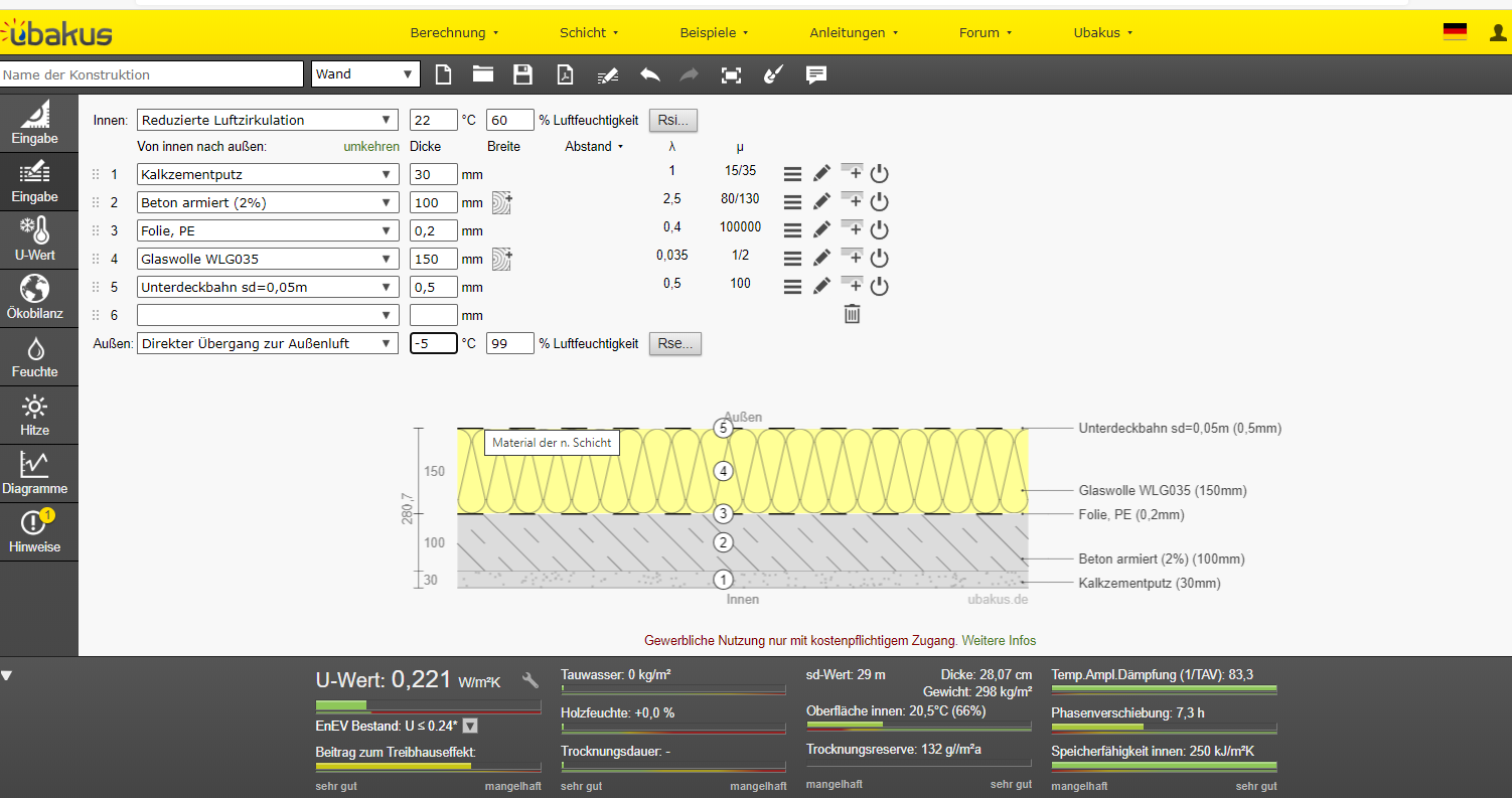

Mia3,

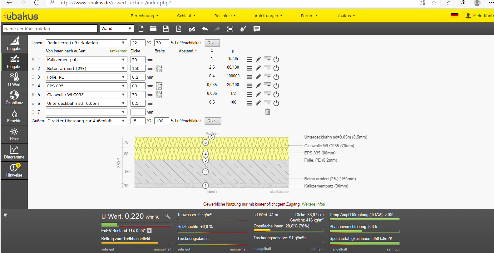

ako može predlažem bar 15 cm toplotne izolacije i to staklene vune ili kamene vune. U prilogi imaš kontrolu kondenza i prerez preko slojeva materiala. sa tim materialom boš lažje eliminirala nastanak bilo kakvih toplotnih mostova; ob dimnjaku dodaj bar 40 cm u vis; isto uz vanske zidove.
Za primjer, gdje češ hodati i ostavljati stvari, predlažm lesennu podkonstrukcuju iz štaflova. Položi obične daske sa razmakom.

Hvala na odgovoru. Koliko sam razumeo, prvo ide ona jeftina PE folija tzv gradjevisnska ona zelena, pa zatim mineralna vuna, pa zatim opet folija?
Ploca je na vecini mesta debljine 15cm, a na nekim i preko 20cm, jer je dogradjivano. Ujedno sam proverio i stiropol, u pitanju je 4-ka stara sigurno 20ak god, i imam je preko 50m2. A kuca mi je u osnovi oko 70m2. Da li moze da se poredja prvo stiropol, pa zatim mineralna vuna, pa zatim folija? Kako bih ga iskoristio.
Jel se tih po 40cm u visini oko dimnjaka i po zidovima stavlja stiropol ili mineralna vuna?

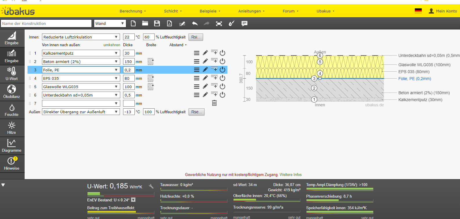

" Histerezis" hvala za dopunu mojeg komentara; da to je takva tkanina. Je dosta jeftinija in primejerna za takvu upotrebu.
Eto u prilogi slika. Pohodno je cijelo podkrovlje. Sahrani se čizme, skije+pancerji, knjige,.. kakav material,....Tu je drvena podkonstrukcija viša za 3 cm izbad toplotne izolacije; preko je folija ( Sd = 0,005 m) , preko su ugrađene daske od 2,5 cm. OSB plošča je samo začasnu tu, da smo lako hodali. Daske su sa razmikom od 1 cm ( tesaski olovka).
Gdje se ne hoda se pač ugradi filc sa odgvora " Histerezisa".
Na djelu gdje bi ugradila 8 cm EPS + 10 cm staklene vune imaš 0,185 W/m2K, to je u redu. EPS polažes križno. Nema kondenzacije. Kontrola u prilozi.
Dole na betonu ugradi PP ili PE foliju; može i obična PVC. Bez nje pokaže kontrola malo kondenza na samoj gornjoj foliji. Ta folija za na beton je vrlo mala cijena. Zavihaš je i na vanjskim stijenama 20 cm u visinu.

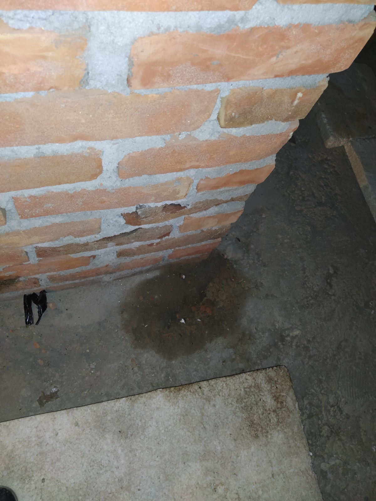

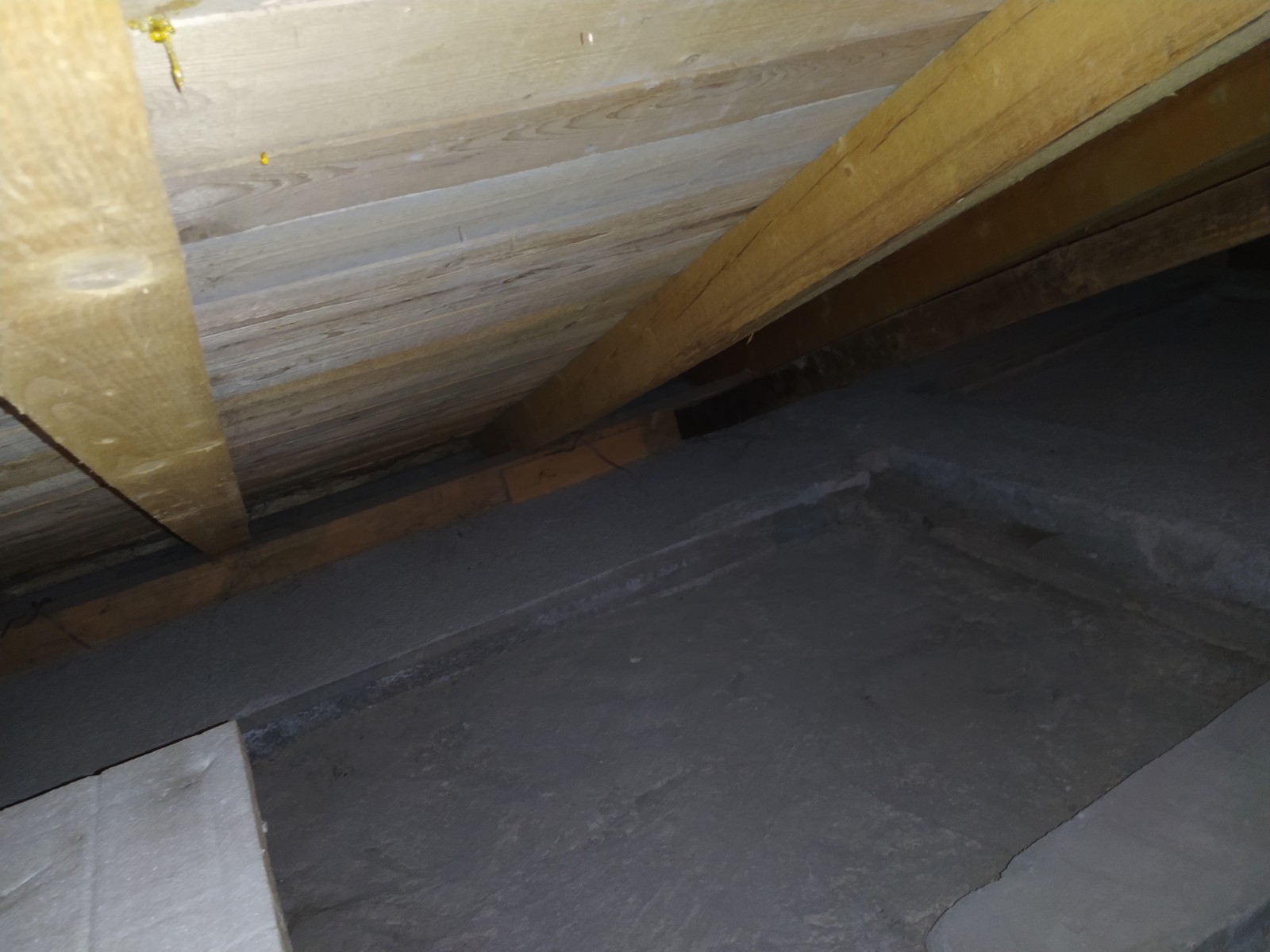

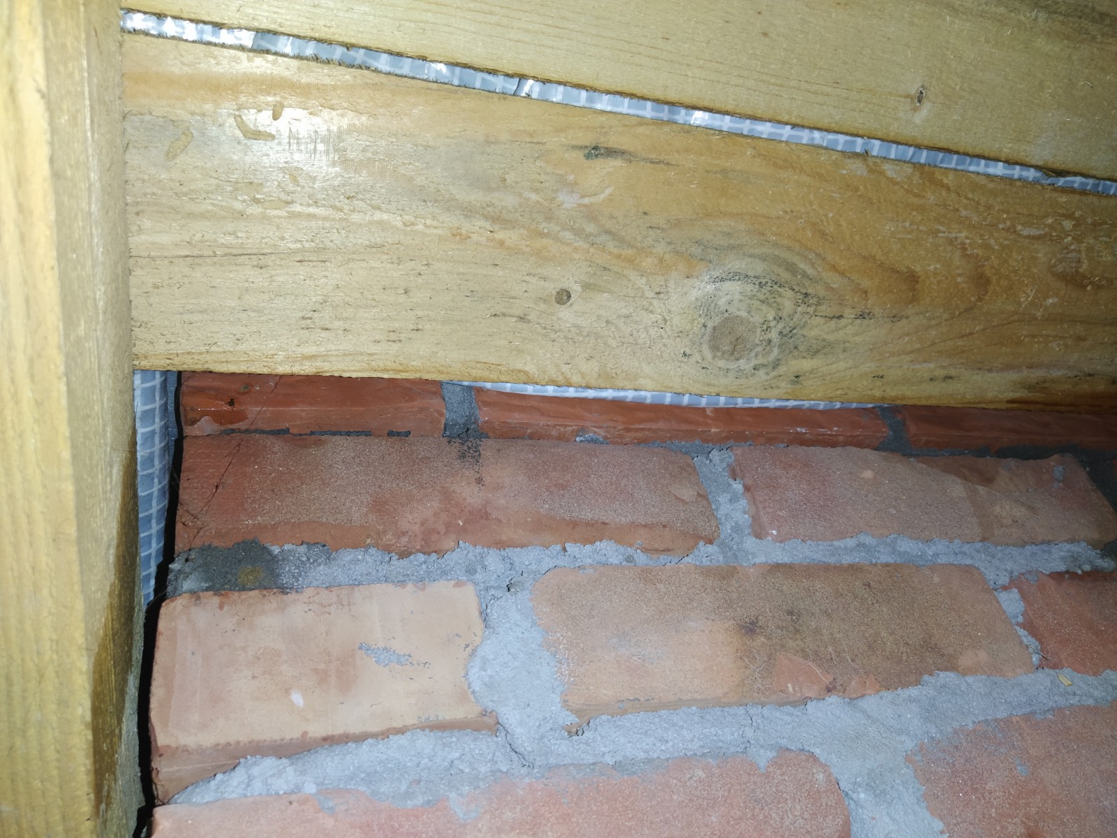

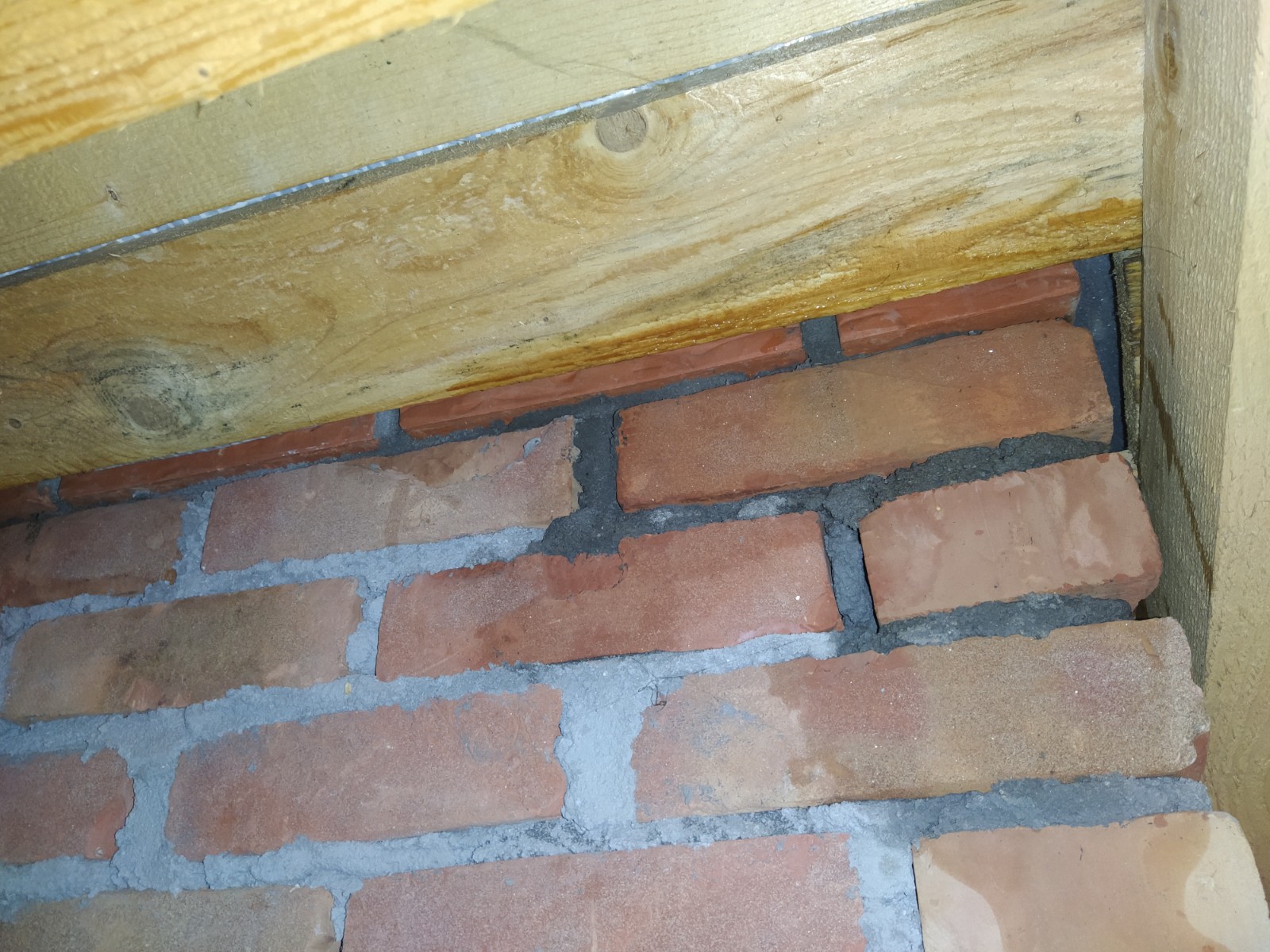

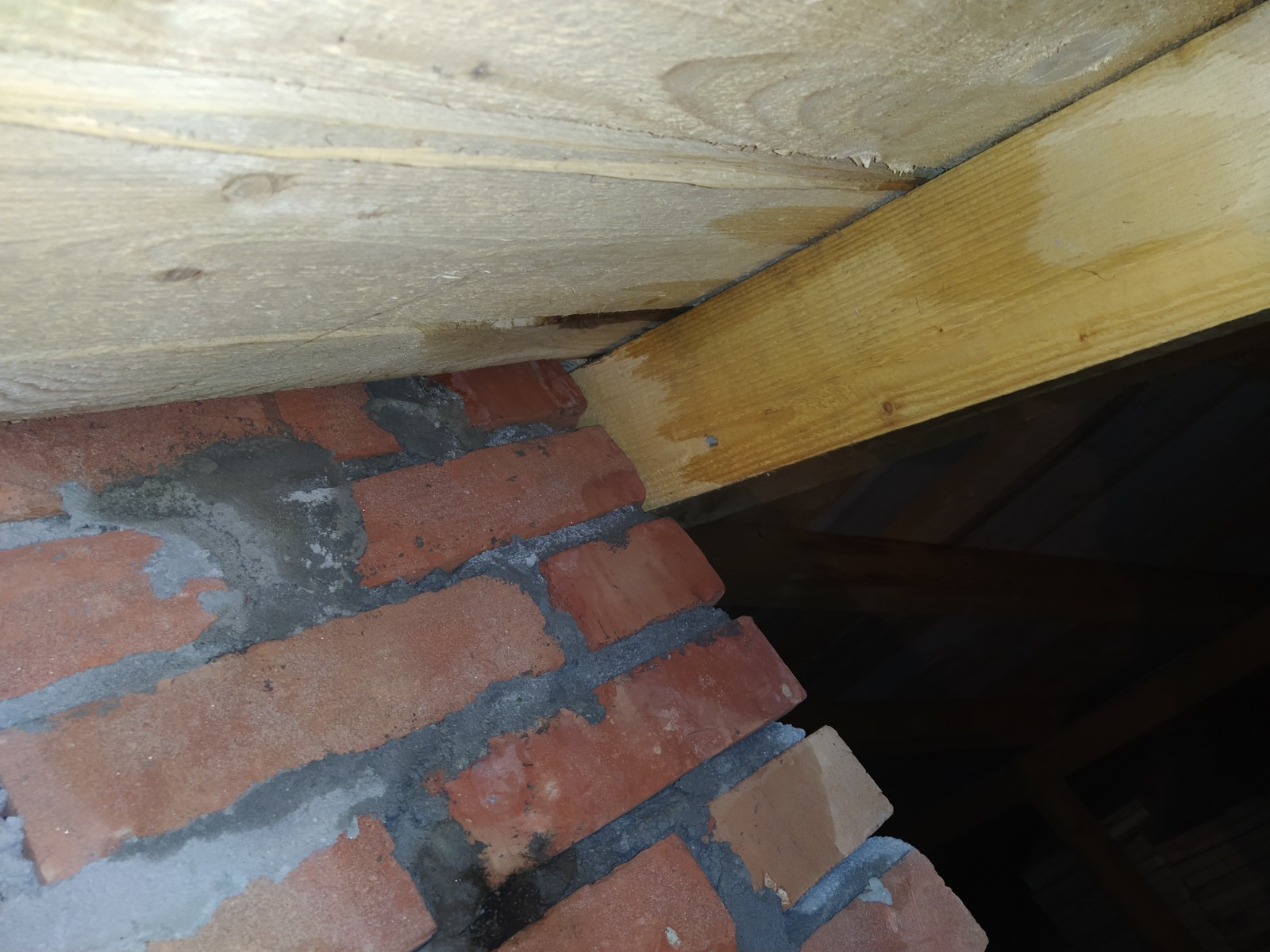

Ovako stoje stvari, danas ceo dan pada kisa i setih se da proverim kakvo je stanje sa krovom, popeo sam se na tavan i nigde nema da je procurelo, sem kod odzaka, a preko zime sam primetio da se na spratu u etazni kotao, tacnije u dimovodnu cev kada se zalozi vatra, stvara kondenzacija, tj curi voda iz dimovodne cevi, ne znam sta bi moglo biti razlog?
Ujedno kako da se ovo sanira, tj kako da izolujem 40cm okolo dimnjaka?

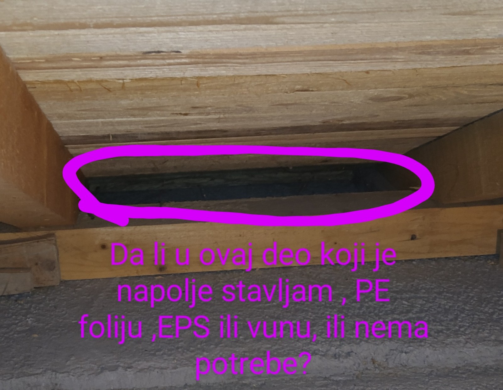

Ovaj deo koji je napolje, da li se stavlja bilo kakav vid izolacije ( koji?) Ili nema potrebe?

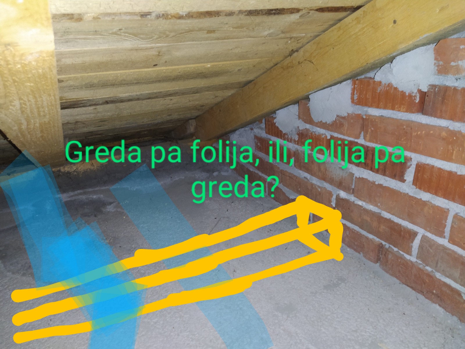

Posto na tavanu imam visak neiskoriscenih greda 10x10cm i 8x8cm
Da li da prvo postavim foliju, pa zatim preko folije idu grede na razmaku od 1.2m, ili grede pa zatim foliju preko greda?
Inace negde po coskovima necu ni stavljati grede, jer se svakako nece koristiti, samo tamo gde mi je potrebna prohodnost, a preko greda cu staviti daske koje su mi ostale ili cu kupiti par komada OSB plocz gde je potrebno.

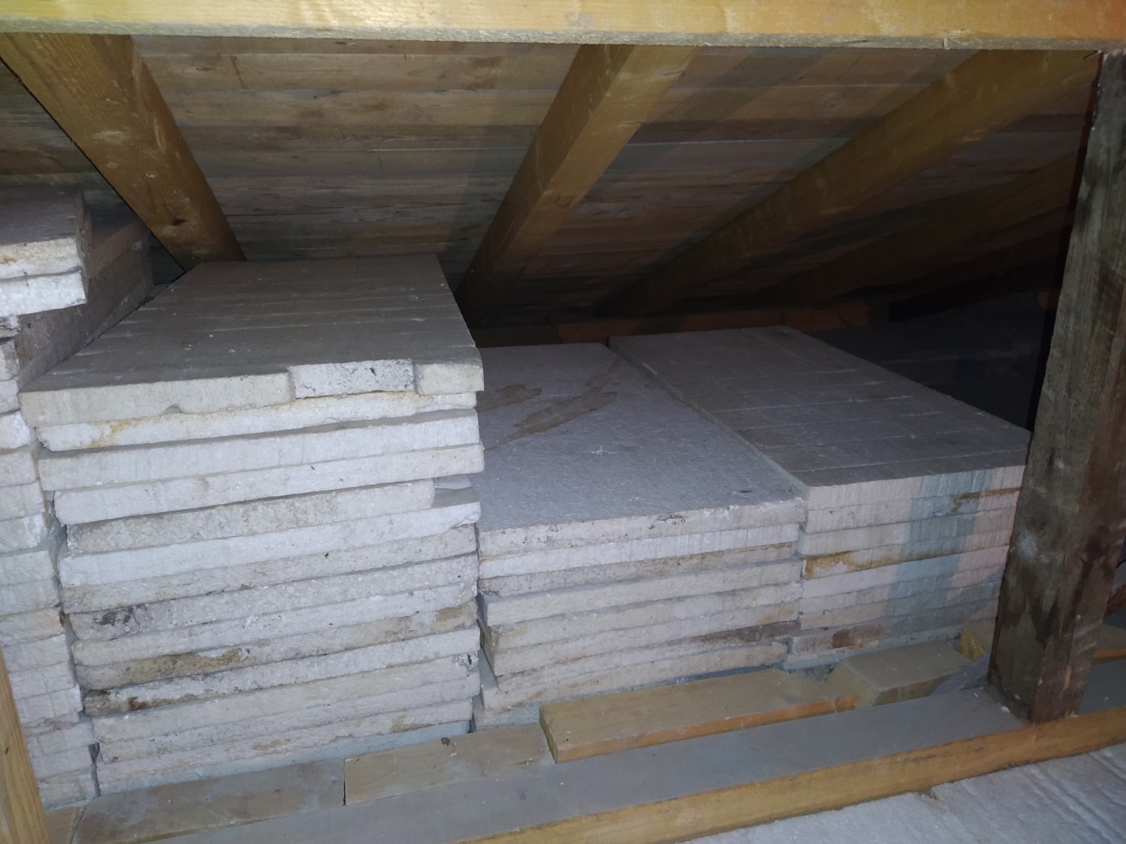

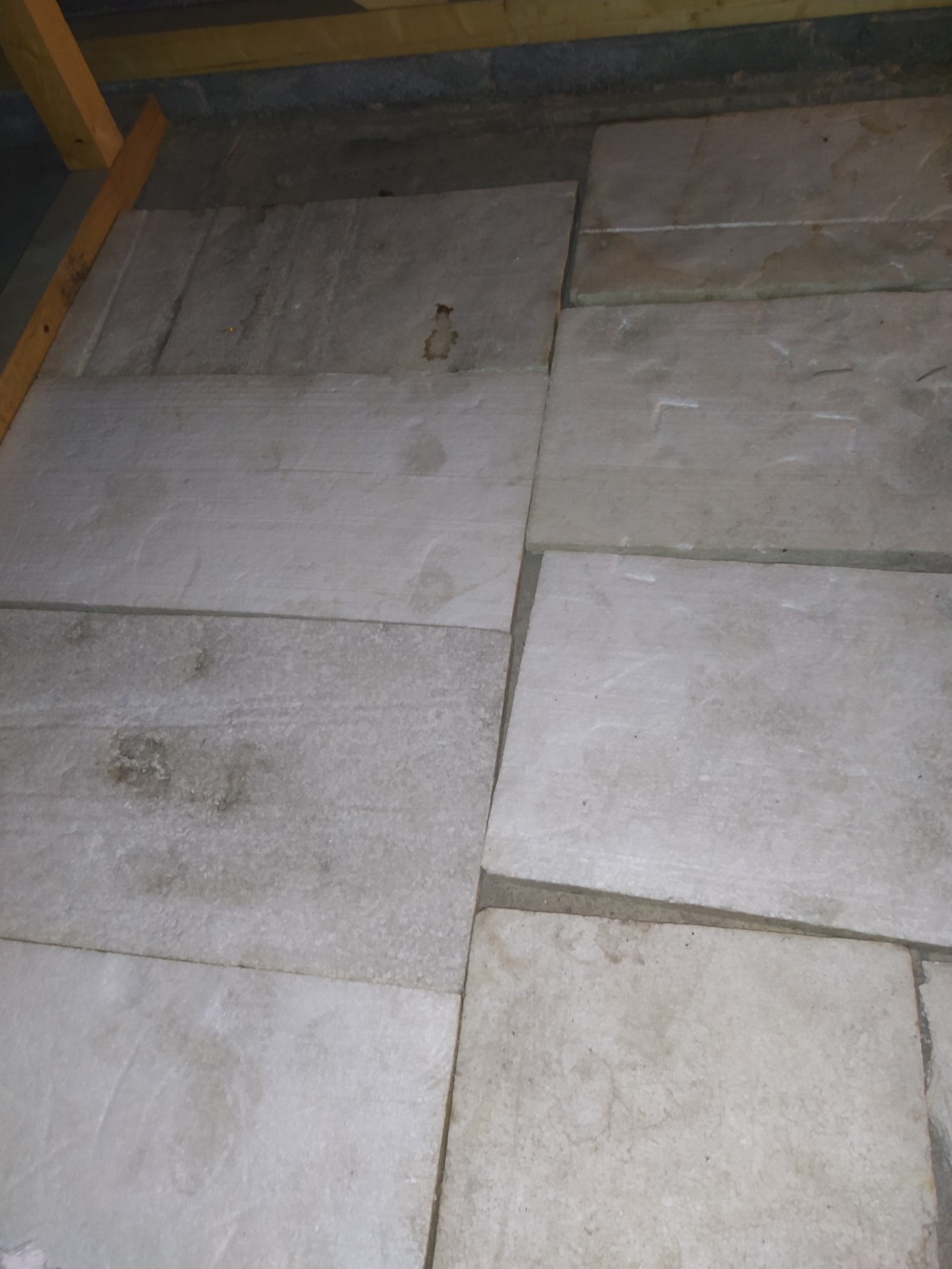

Evo starog stiropola koji je višak ostao. Ima ga oko 50m²
Za ostatak cu dokupiti 17-o gramski 3-ka ili 5-ica

1. Folija je sigurno loše postavljena jer i kad popusti crep ili opšiv dimnjaka ukolko je folija propisno postavljena NE SME ni da vlaži a kamo li da curi. Proveriti opšiv kako je postavljen, poveriti crep kako je složen, raskriti crep oko dimnjaka i prekontrolisati foliju. Ovde može samo da se dalje pogoršava situacija.
2. Pa i taj deo kuće vam pravi posredne gubitke.
3. Kaplama se izoluje zajedno sa fasadom + i odozgo ispod krova tako da T.I. bude neprekidna. Trenutno se kaplama ponaša kao veliki hladnjak kuće.
4. Foliju ispod greda stavite

1.) izpod se vidi, da je ugrađena folija; koliko imam znanja bi rekao da t.z. " armirana folija ". ( http://www.lorencicsarajevo.ba/_19355_3.htm ili https://www.goksboje.com/proizvod/unutrasnja-i-spoljna-dekoracija/gips-k...) Nadam se da nija i ALU. Ako je i po cijeli strijehi onda je to velika greška.

3.) Izolacija sa vanjske strane. Ako može folija izpod grede.
4.) Parna zapora ide po cijeloj tavanski plšči; preklop bar 10 cm in ljepljeni stikovi.

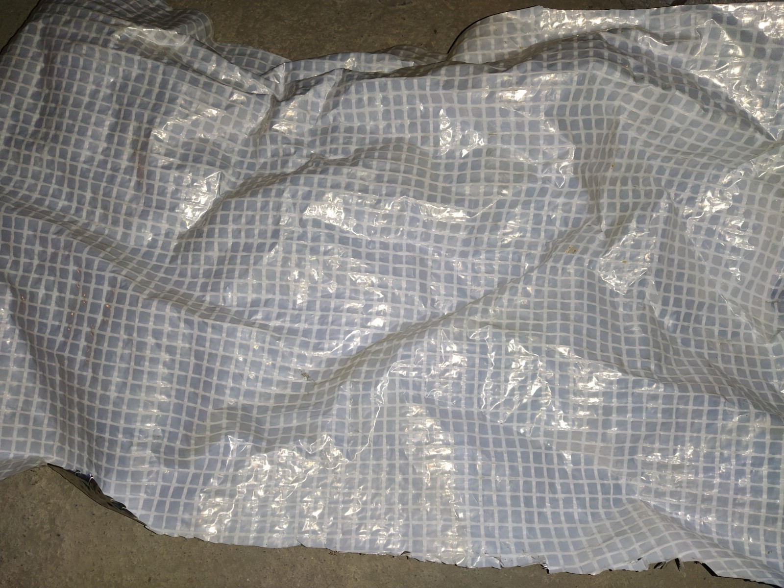

1.

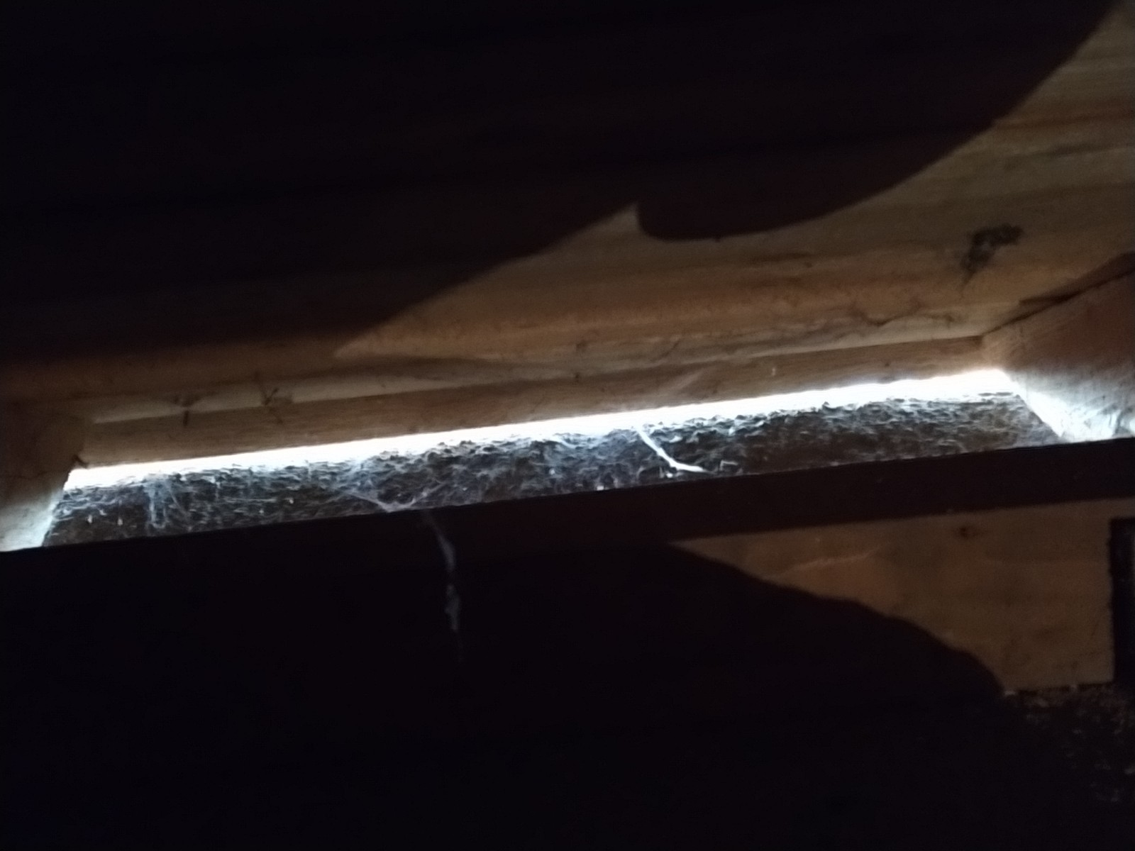

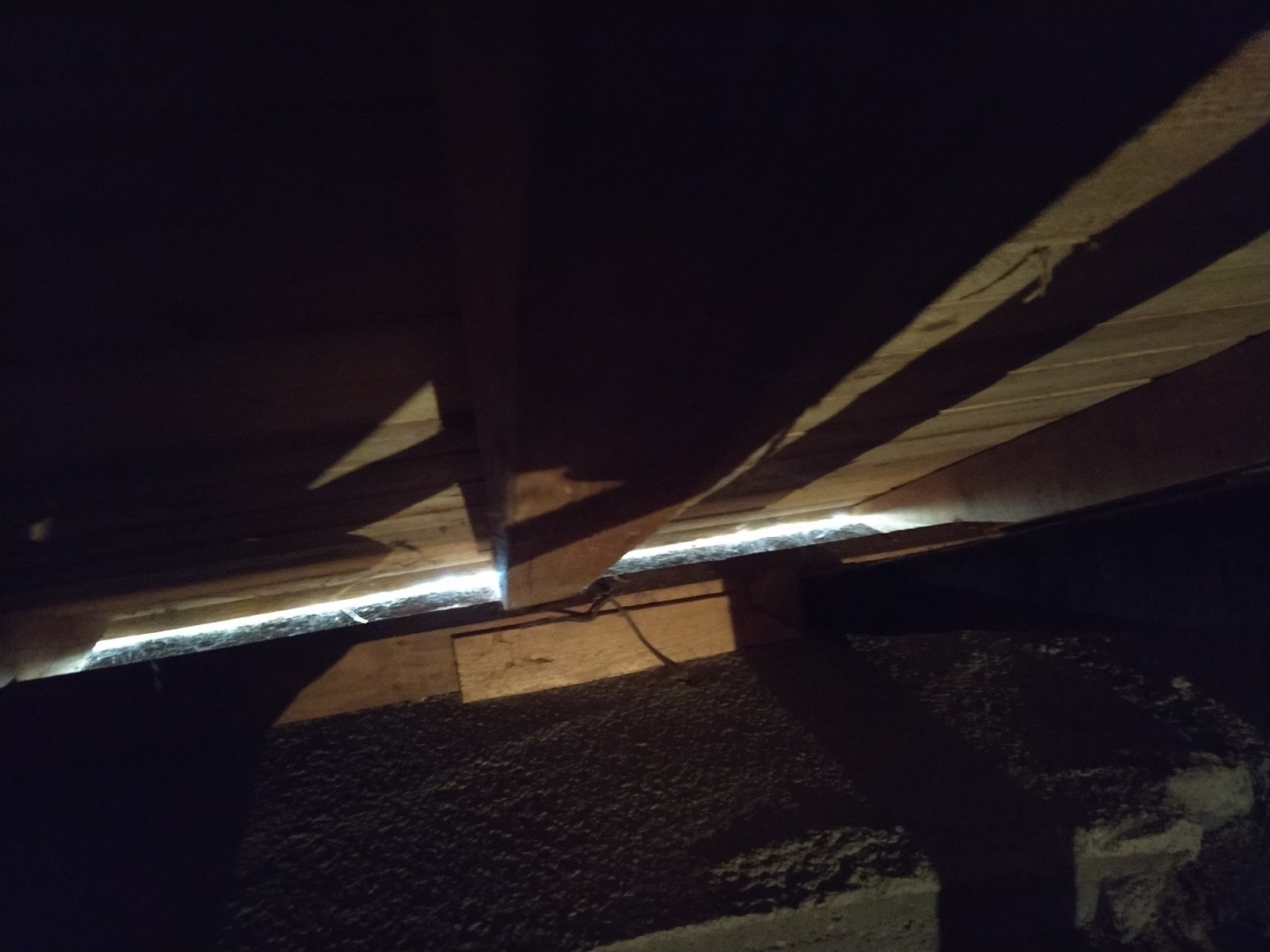

Folija koja je stavljana izmedju kontinental crepa i daski je u prilogu na slikama
S tim da na tavanu nigde ne curi i slicno, predpostavljam da je tu zeznuo stvar LIMAR ? Koji je obradjivao dimnjak na krovu u toku izgradnje, da cimam njega da dodje i popravi gresku? Tek sam juce to primetio, jer se iskreno u kisnim danima dosad nikad nisam kacio na tavan.

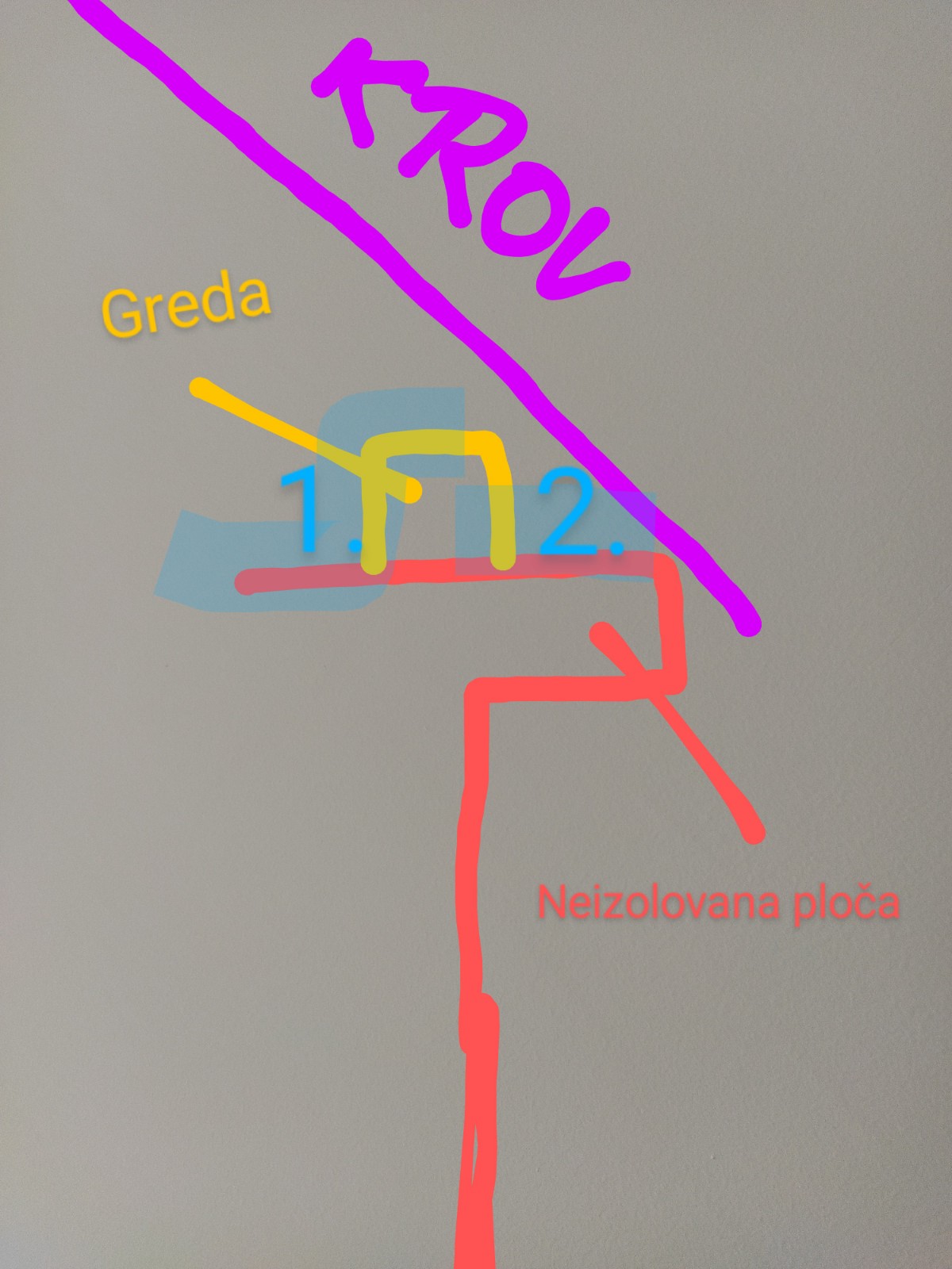

3.
Ne moze folija ispod grede nikako.
Mislio sam na vid izolacije koji je prilozen na slici, znaci misli se na ploci tavana, da li se izolacija zavrsava kod grede (1.) Ili se ide do kraja, cak i taj deo koji izlazi napolje (2.) Tzv. Kaplama. Jer je taj drugi deo dosta nepristupacan, mozda staviti samo koliko ruka hvata 4cm EPS ?
Histerezis - jedini vid ventilacije na tavanu su mi ti otvori kod kaplame po par cm. Vidi se na slici. Mislim da nije pametno da i njih zatvaram, jer tavan dibidus nece disati. Namerno su ostavljeni ti mali otvori okolo jer nema drugih otvora. Kada se sve ovo obuhvati, koji je savet?

Mnogo pitanja a ima puno nerešenih problema od kojih su neki i nerešivi .
Ispod crepa je postavljena folija koja nikako nije smela biti postavljena . Pa i ona nije postavljena kako treba . Drugi ogroman problem je ventilacija koja je u tavanskom prostoru . Dakle to se mora izbaciti van krova u atmosferu . Generalno rečeno debljina termoizolacije bi trebala da bude svugde iste debljine . Pojava budji i kondenzacije se ne može sprečiti samo izolacijom plafona . Jer ako imate betonske VS i HS a nisu izolovani nastaće problemi . Još će veči problem nastati ako recimo parcijalno izolujete samo plafon a ne i ostatak zidova i betonske konstrukcije .

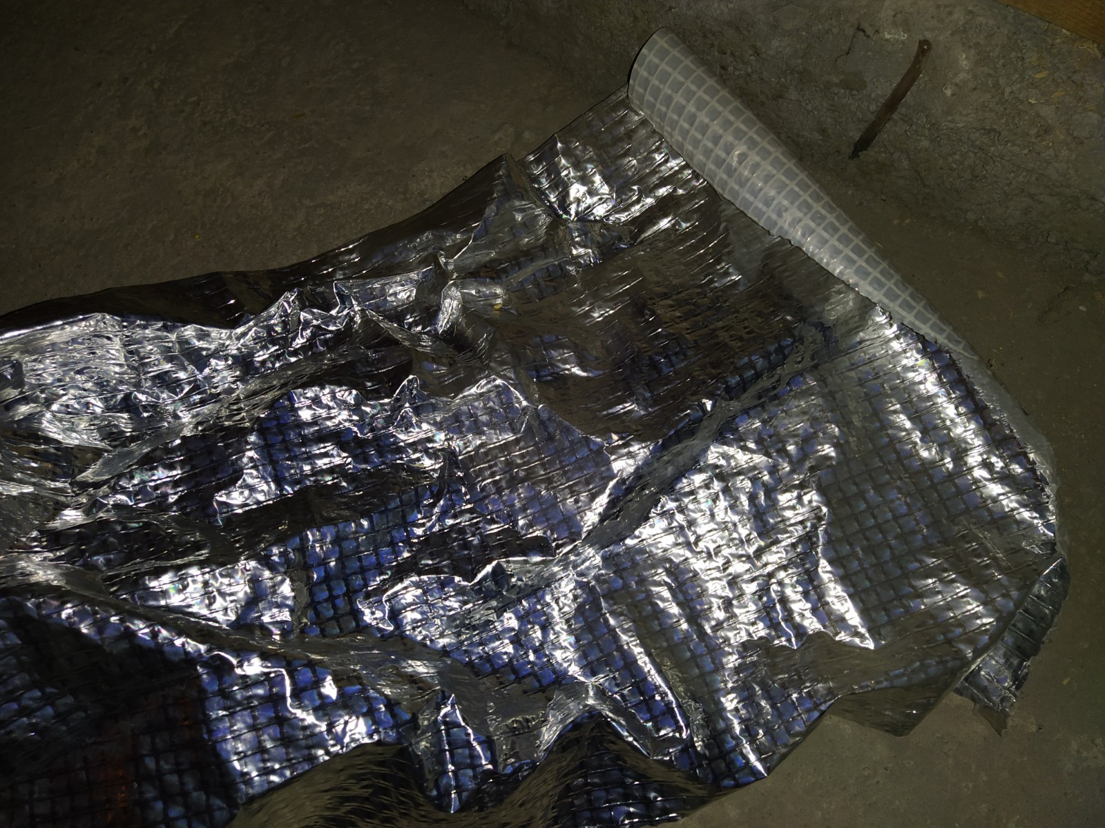

Imam neiskoriscenu ALUMINIJUMSKU foliju koja je trebala da bude za podno grejanje, da li umesto PE folije mogu da iskoristim nju? Kao parna brana, prvi sloj folije nakon ploce, pa onda ide izolacija...
