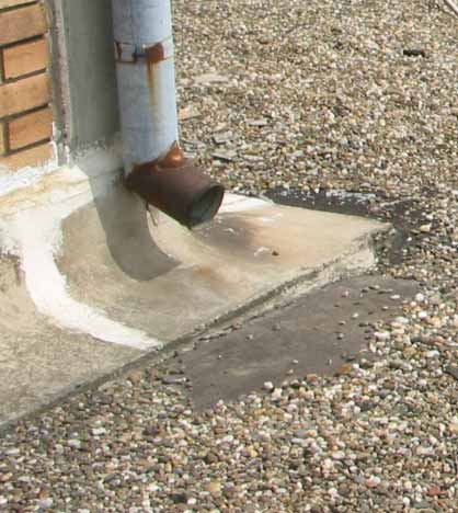

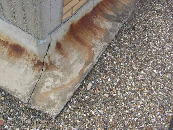

Da slazem se sa obojicom u vezi najcescih kriticnih mesta za procurivanje .
Tacno je da se mesto procurivanja sa gornje strane moze relativno lako utvrditi .
Ali kada voda prodre ispod bitumenskog sloja ,e onda ona pocinje da se krece u raznim pravcima kroz AB plocu . Uglavnom kroz "vene " betona ili pored aramature ili kroz segregacijaska gnezda u betonu . Ono sto stvara jos veci problem su padovi na samoj ploci . Pa ako voda prodre uz neki holker a nastavi ispod izolacije prateci pad ploce moze da predje i par desetina metara pa tek onda da procuri ispod .
Zbog ovih problema su mnoga parcijalna krpljenja bitumenskim premazima uglavnom bez rezultata . Drugi problem je sto kad voda prodre ona prodire kroz kroz rupu a razliva na sva strane .A onda upravo hidroizolacioni sloj joj neda da ispari . Ovo je pogotovo problem zimi kada se voda smrzne i pocne da odize hidroizolaciju . Znaci nije bas sve tako jednostavno kao sto izgleda . A da budemo totalno iskreni i posteni za nase podneblje ravan krov je TOTALNI promasaj .
Jos jedan veliki problem kod ravnih krovova koji su radjeni 70-ih i 80 ih je postojanje sloja perlit-betona koji je radjen kao toplotna izolacija . E taj sloj moze u sebe primiti na hiljade litara vode pa je ispustati iz sebe polako mesecima .

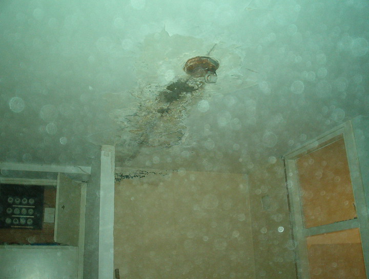

evo i par slicica krova gde su postojali svi pomenuti problemi

Iskoristiću ovu temu da opišem svoj problem. Okačio sam slike kako biste lakše stekli koliko toliko predstavu o čemu se radi. Ravni krov iznad kuhinje je ujedno i terasa i pre nekih 8 godina je to zidano. Ploča je sa fert gredicama i puniocima preko toga stavljali ako se dobro sećam kondor i lepili ga po spojevima a preko toga je stavljan lomljeni ...(stade mi mozak, ne mogu da se setim kako se zove), lomljene ploče slepljene krupne piljevine i stiropora kao permo izolacija i onda preko toga ravnajući sloj, koji je popucao kao što se vidi na prve dve slike. Završna podloga (pločice, teraco i sl) nije urađena. Desilo se da je ravnajući sloj ispucao, piljevina ispod se očigledno napila vode, tako da je vremenom usled širenja i skupljanja i verovatno mržnjenja zimi došlo do odvajanja i pucanja sa strane, najviše na strani na kojoj je pad kao što se vidi na ostalim slikama. Sve je rađeno u ličnoj režiji pošto se nije imalo para, pa je i ispalo ovako loše, a došlo je krajnje vreme da se sanira. Još da napomenem da je na plafonu u kuhinji stavljan tanak stiropor kao i na nekih 40 cm ispod plafona. Voda nije probila na plafonu ali se pojavila dobra vlaga na nekim delovima zidova ispod nivoa stiropora. Evo i slika:
Ono što me interesuje je ako neko stručan ima savet šta bi bilo najbolje uraditi, kako ovo sanirati i kakvu izolaciju odraditi konkretno a da to bude stvarno kvalitetno kao i koliko to može orijentaciono da košta po m^2 kako bi se skupile pare i to se završilo do avgusta septembra najkasnije.
Hvala i pozdrav

@mrmuva
Uhhhh. Ovo je zaista los krov. Najpre se pitam gde su limarski radovi ovde? Okapnice?
Ima li slivnika? Oluci?
Cak je i trava pocela da raste...
Ciscenje podloge od necistoca, saniranje pukotina (slicovanje i ispunjavanje elasticnim kitovima), premazivanje elasticnim disperzivnim premazima ili polimer-cementnim (nikako bitumen) uz obavezno armiranje istog bar preko holkera (prethodna izrada holkera)...premazivanje i na vertikalnim povrsinama bez prekida (prethodno omalterisati vertikalne povrsine; ja bih dodao dozidao jos par redova ciglom)...i na kraju limarski radovi.
Prethodno proveriti da li krov ima adekvatan pad kako bi se voda odvodila tamo gde zelimo (u oluk).
Poz!
