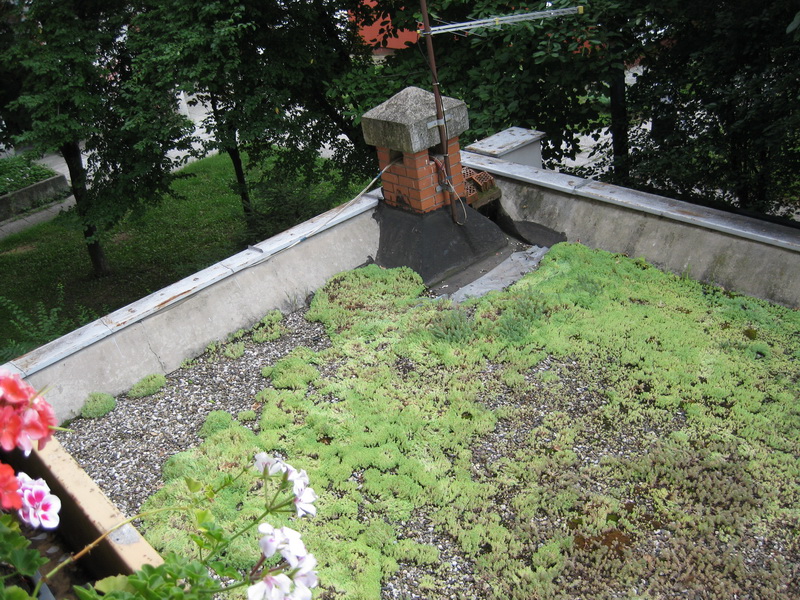

Ako smem da nastavim ovu nepresušnu temu mojim problemom. Situacija je sad krajnje urgentna (kaplje voda u lavor iako već nedelju dana nije bilo kiše).
Radi se o ravnom krovu stana u prizemlju koji je izbačen u odnosu na zgradu (4 sprata). Oni koji žive u Novom Sadu znaju da na Novom Naselju (a i na Limanu) ima takvih stanova, onih sa velikom terasom ispred, bašticom kao...
Krov je ravan, postoji neki nadzid, pokriven je šljunkom, površine je 80 m2... ispod je neka stara hidroizolacija. Treba da je situacija jasnija na slici. Krov ću verovatno morati sam da saniram, tako da su i finansije ograničene. Razmišljao sam i o Sika membrani ali to bi bilo skupo.
Za sada je plan da se odradi klasičnim bitumenskim trakama (Izolirka Izotekt P4) sa poliesterskim filcom.
Majstor predlaže:
- da se skine šljunak,
- saniraju eventualna vidljiva oštećenja Sika Black Sealom,
- saniraju dilatacije u holkeru cementnim malterom 1:3,
- premaže cela površina bitulitom,
- zalepi prvi sloj (Izolirka Kondorin V4),
- zalepi drugi sloj (Izolirka Izotekt P4) pod pravim uglom u onosu na prethodni,
- stavi običan najlon,
- vrati šljunak,
- holkeri premažu anti-solar bojom.
Moja pitanja su:
- Da li su neophodna dva sloja ako se već koristi skuplji Izotekt P4?
- Šta će biti sa vlagom koja je već zarobljena u krovnoj konstrukciji i koja se još cedi kroz plafon?
- Da li postavljati odzračnike?
- Da li na bitumenski premaz postaviti običnu foliju ili neku paropropusnu (to mi jedan drugi majstor predlaže)?
- Koja je razlika u praksi između APP (plastomer bitumenska traka) i SBS (elastomer bitumenska traka) u praksi?
Izvinjavam se na nestručnosti ali sam sluđen od raznih majstora... svaki tera vodu na svoju vodenicu i anravno kaže "ma nema potrebe za tim" ili "bolje ti je ovako"...
Hvala na savetima...
