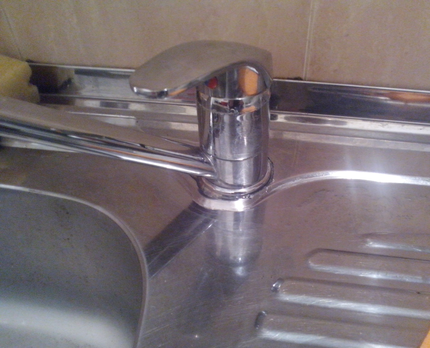

Dakle, problem je sledeći - oko kuhinjske česme stalno ima vode. izgleda kao da curi iz spoja/rupe kroz koju je montirana česma... ali nisam sigurna. sa donje strane, ispod sudopere nema ništa mokro. Imate priloženu sliku te moje nesrećnice od česme.. dakle, do jutra ovaj rebrasti deo bude do pola pun vode, ne znam koliko se slije u sudoperu...
A strah me da cimam i odvaljujem/razvaljujem nešto sama. Zna li neko šta da radim ili koga da pozovem?
Beograd - Šumice
Класичан проблем код батерија са покретним изливом. Временом дође до оштећења заптивног, гуменог прстена и ето цурења. На форуму сам и окачио слике радстављене батерије тог типа где се може видети како шта функционише, порука на овој страници под бројем 180.. На жалост ту нема поправке, само замена батерије и треба избегавати тај тип.

Dakle, najbezbolnije bi bilo da zamenim česmu, koliko sam shvatila.. koju preporučujete, ako ne ovakvu? Ako sam dobro razumela, treba da nije ovakva sa jednom ručkom.. ?
Unapred zahvalna
Не није ручка у питању, него тај покретни доњи излив. Препоручујем овакав тип, показао се много издржљивијим, поготову где је вода богата каменцем.

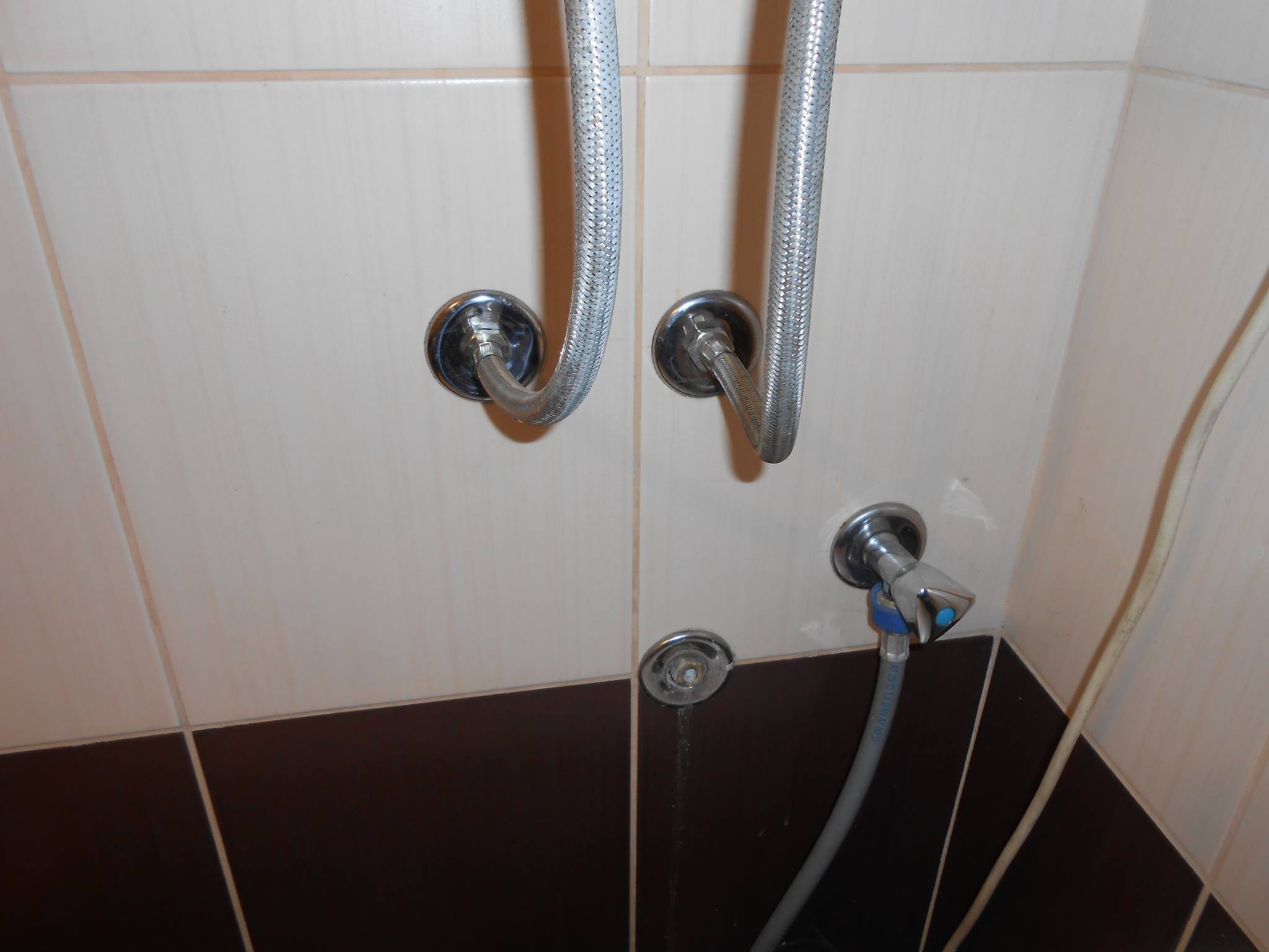

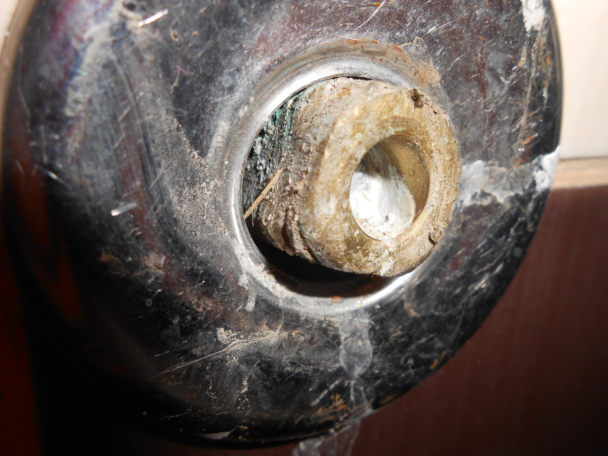

Sta nije u redu sa ovim ventilom? Jel mu to fali mali srafic da bi mogao da se zavrne/odvrne?
Недостаје капица, рукохват који изгледа ко лептир завртањ. Он је причвршћен једним завртњем који такође недостаје на том вентилу. Међутим, може се тако користити ако се назубљени део заротира погодним алатом, комбинирке, папагајке или сличан алат.

Onda mora da je jako zapekao posto sam probao da zarotiram taj mali pipak (taj deo u kom se nalazi navoj) ali bezuspesno. Koja je uloga te metalne zice? Jel to dodje kao neki osigurac?
Nisu slike iz mog kupatila pa tim razlogom iznad pitanja i naredna. Odma 2,3 plocice desno od njega, za par cm nize, se nalazi ovaj ventil sa rucicom.
Da li bi ovo trebao da bude glavni ventil za kupatilo? Ta rucica moze da se zarotira za pola kruga najvise tj od gore pa do dole. Ali voda ne ide onda ispadne da je taj ventil (na gornjoj slici) zavrnut ali kada sam probao da ga bar malo odvrnem ne ide.
Метална жица је осигурач који обезебеђује да вирбла не испадне из свог лежишта. Шта се ту догодило овако на даљину не могу да тврдим. А тај други вентил је вероватно кугласти и он има померање само за 90 степени, од стања отворено до стања затворено.

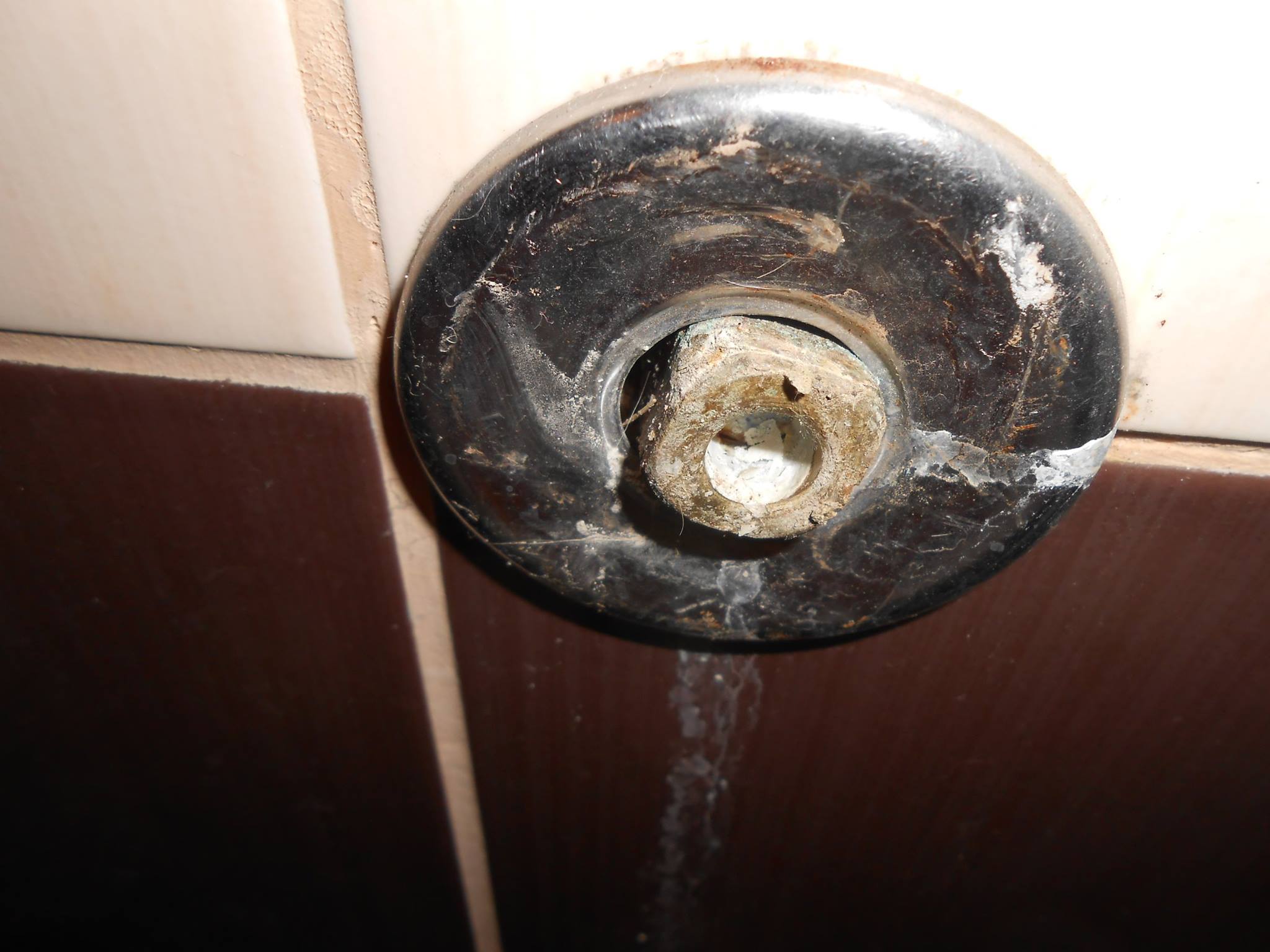

Pre nekoliko dana voda je krenula da kaplje iz onog satica koji pokazuje koliko ima tople vode da bismo jedno jutro videli da voda kaplje i iz spojeva bojlera. Tada smo zavrnuli glavni ventil u stanu i voda je stala. Receno nam je da je grejac crkao i kada je vodoinstalater dosao kaze da mora bojler da se menja ceo. E sad to je poprilicna suma za dva studenta koji rade pa smo , posto u stanu postoji i drugo kupatilo sa bojlerom gde su drugi stanari, da ako je moguce zatvorimo samo vodu bojleru, da bismo imali u kuhinji i vesmasini. Ali ventil izgleda kao na slikama koje sam okacila u poruci. Da li je ovaj ventil ok, i da li ga treba samo namotati da zatvorimo bojler? Hocu samo da napomenem da taj ventil ne curi kada je otvorena voda, samo iz bojlera. Molim vas za neki savet ako mozemo bilo sta sami da preduzmemo, da kako tako koristimo kupatilo dok ne skupimo za bojler novi. Rec je o Novom Sadu, Podbara. I ako moze preporuka za neki bojler sa pristojnom cenom i kvalitetom od 50L
Колико видим ту је осовина пропусног вентила заломљена, тако да ће морати да се замени комплетна глава вентила да би се могла затворити вода за бојлер.
