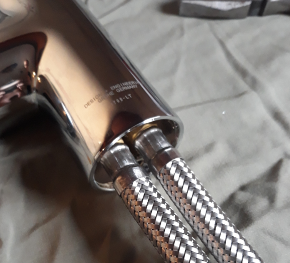

Dragi forumasi moze li mala pomoc imam veliki problem da zamenim slavinu u kuhjinji.
Problem je sto stari ventili nisu odgovaraii novim cevima koje su dosle sa slavinom. Grohe bau flow 31230000
Znam da to moze da se odradi sa zamenom ventila ali me zanima da li je moguce da je Grohe napravio slavinu kojoj cak tri vodoinstlatera nisu znala da odvrnu creva i stave druga, jer logicno da to apsolutno mora i moze da se odradi?!! Ako gresim ispravite me
.Odbijali su sa objasnjenjem da nemaju odgovarajuci alata koji moze da dopre do zavojka. Moje pitanje je koji alat za to sluzi , kako se zove ako postoji. Znam jos info da odgovara velicini francuskog kljuca 11mm.
Ako sam negde u pretpostavci da ova creva mogu da se zamene pogresila, takodje molim Vas da razumete jednog frustriranog laika koji posle defile vodoinstlatera i tri dana pakla sa celom situacijom nema vise nikakvog razumevanja ni strpljenja, skrenite mi paznju da mogu da odem do Grohe predstavnistva i da im cestitam na dizajnu:)
Hvala unapred na bilo kom savetu ili ideji!
Sun, 30/09/2018 - 17:39
Ако не желите да се мењају
#274
Ако не желите да се мењају вентили може се употребити редукција.
Иначе колико видим на фотографији мало јесте незгодно заменити цеви, поготово што су то скупе батерије па нико неће да ризикује.

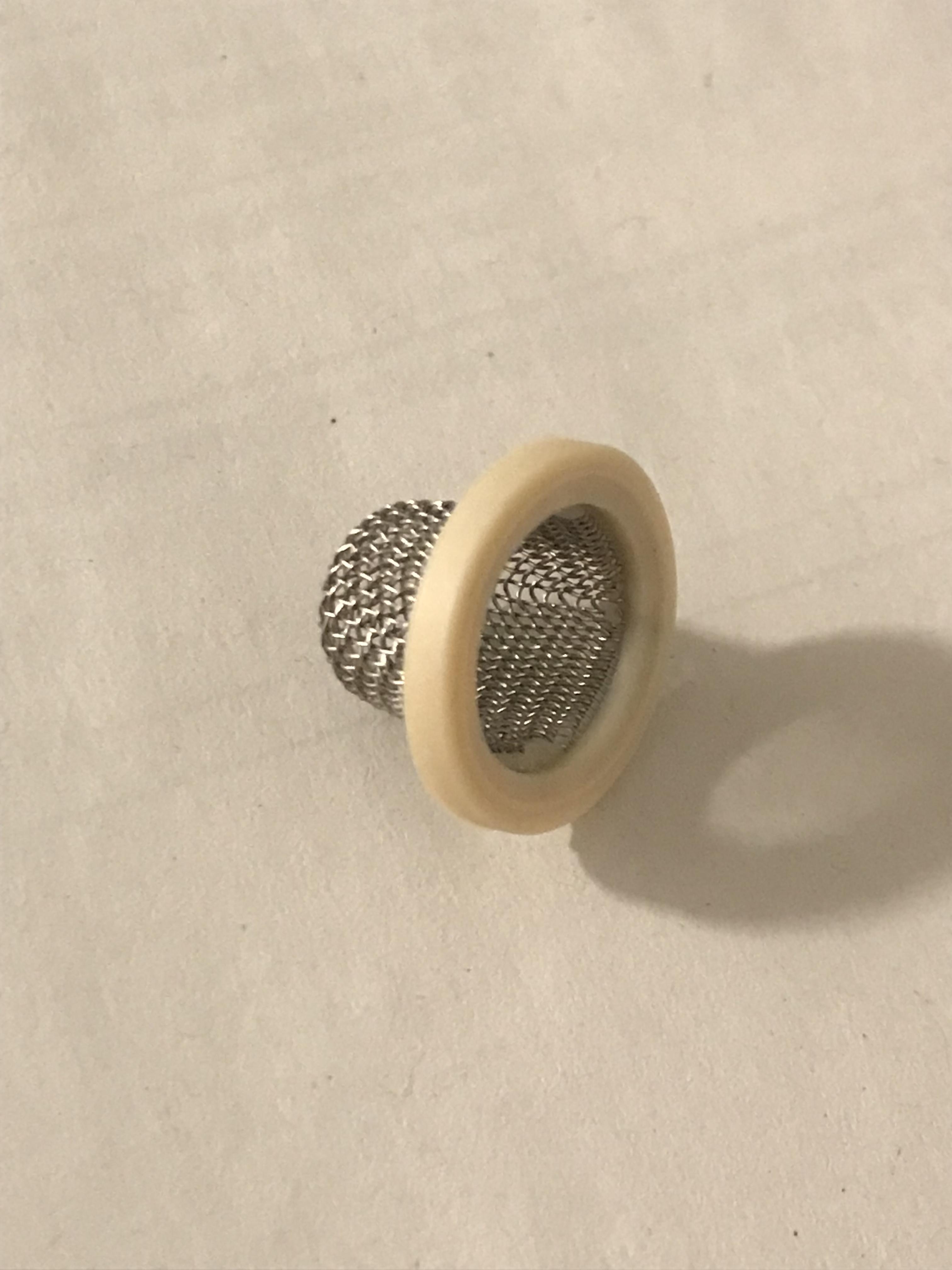

Visak delova :)
#279
rox
rox's picture
Registrovan dana: 18/09/2019
Cao drugari,
Jel zna neko od cega je ovo filter (vidi sliku)? Opcije su bosch sudo masina, LG ves masina, Ariston kuhinjski bojler 10L ili Blanco cesma. Vodoinstalater je odlucio da je to nepotreban deo, pa bih da vratim tamo gde treba. Hvala!

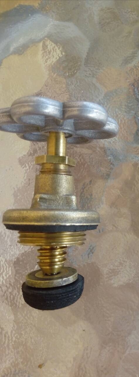

kad smo kod ovih virbli
#282
Trofrtaljac
Trofrtaljac's picture
Registrovan dana: 28/08/2013
kad smo kod ovih virbli (pretpostavljam da je ovo virbla na kojoj se navrce ukrasna maska), dali moze da se ovakva virbla postavi na ove nove ventile sto se stavljaju na plasticne cevi? majstor mi je postavio takav ventil ispod bojlera i ima jednu ruznu plavu rucku i ne mogu ga ocima... a ovakve virble imam nekoliko pa bi da repariram jednu i postavim je, ali strah me jer ipak je to plastika i ne znam uopste dali ima mesingani navoj ili je plastika i unutar ventila pa bih molio odgovor
Sat, 05/10/2019 - 21:18
Таман посла да је унутра
#283
Таман посла да је унутра пластика. Унутра је месингани прстен који је уливен у полипропилен, тако да слободно можете заменити вирблу за коју ви желите са тзв. ЦХ украсном варијантом.
Sat, 05/10/2019 - 21:27
Hvala vam najlepse odavno se
#284
Trofrtaljac
Hvala vam najlepse Smile odavno se mislim da pitam za ovo ali nije nesto bitno pa eto, taman se nametnula tema

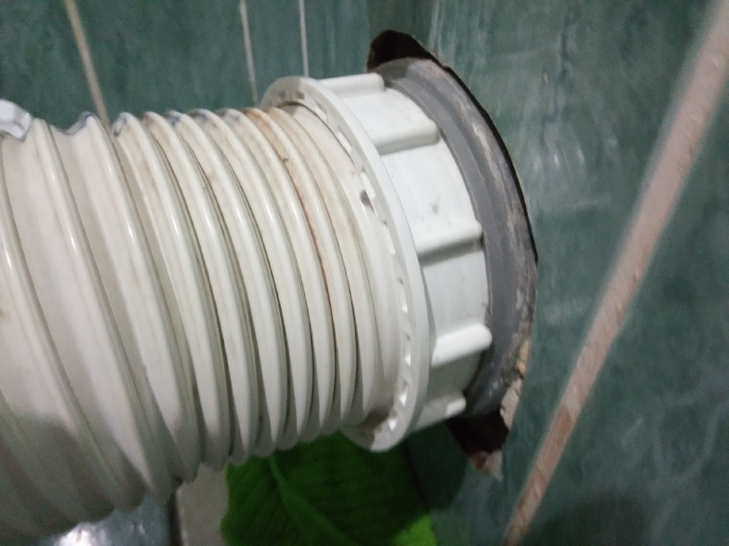

Pozdrav ljudi,odvodna cev na
#293
Kalabrcna
Kalabrcna's picture
Registrovan dana: 26/04/2020
Pozdrav ljudi,odvodna cev na wc solji curi na prelazu sa kanalizacionom cevi,kako najbolje sanirati?
Sun, 26/04/2020 - 18:24
Zamenite celu elastičnu vezu
#294
Zamenite celu elastičnu vezu .

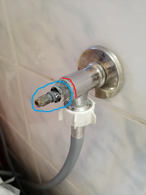

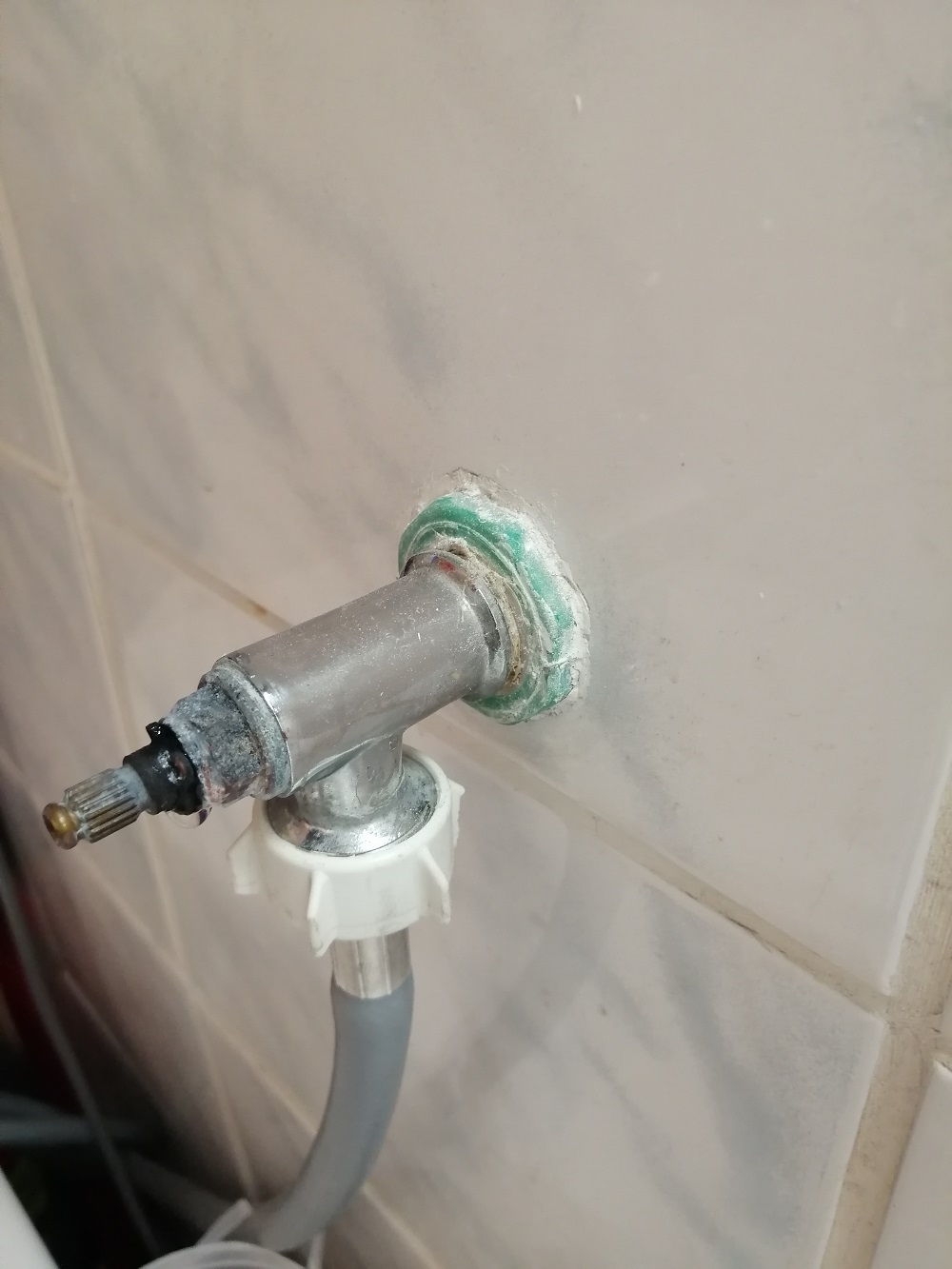

Zamena baterije/ ventila za ves masinu
#295
VladimirZ
VladimirZ's picture
Registrovan dana: 03/05/2020
Drustvo veliki pozdrav.
Imam mali (nadam se) problem i potrebna mi je vasa pomoc.
Hteo bih da sam zamenim ovu bateriju tj. ventil za dovod vode ves masine. Pocela je pre neku nedelju da kaplje i kad je zatvorena i kad je otvorena.
Pitanje je: da li mogu da odvrnem samo ventil na mestu gde sam obelezio crvenom linijom?
Ili moram da zamenim ceo deo tj. da odvnem iz cevi koja je u zidu, iza ove ukrasne rozetne. Pitam iz razloga jer bih da izbegnem odsrafljivanje iz cevi u zidu zbog eventualne mogucnosti da ostetim navoj u cevi u zidu itd.
Radije bih da menjam samo taj deo koji je zaokruzen plavom bojom - ako je moguce.
Ako imate bilo kakav predlog ili sugestiju - bio bih veoma zahvalan!
Hvala na pomoci!
Vladimir,
Pozdrav!
Sun, 03/05/2020 - 21:55
Мења се комплетна славина за
#296
Мења се комплетна славина за веш машину или судо машину, пошто се иста користи за обе намене.
Sun, 03/05/2020 - 23:57
Moze samo virbla da se
#297
BOSSKE
BOSSKE's picture
Registrovan dana: 13/06/2010
Moze samo virbla da se zameni, samo ako je sic ventila dobar, jedino sto treba odvrnuti pa naci isti takav, cini mi se da u tim ventilima ima razlicitih virbli, tj razlicitih dimenzija navoja, pa se treba poneti uzorak u kupovinu, najlakse je tako. ono trebalo bi da je standardizovana za 1/2 cola ventil, ali naislazio sam na vise dimenzija unutrasnjeg navoja. Mada iskreno, ja bi radije zamenio ovaj ventil sa kugla ventilom, daleko bolje su se pokazali, pogotovo ako se cesce koristi. Ali ako je stara instalacija i ako se rizikuje da pukne spoj koji je nagrizen vec, onda je bolje samo virblu zameniti
Mon, 04/05/2020 - 01:18
#298
VladimirZ
VladimirZ's picture
Hvala najlepse na odgovoru!
Tue, 05/05/2020 - 19:52

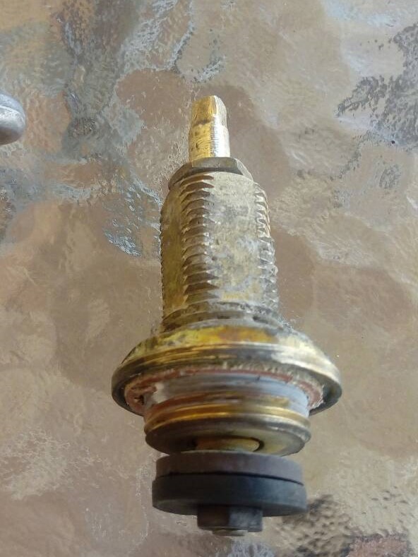

Skinuo sam rozetnu, vidim da
#299
VladimirZ
VladimirZ's picture
Skinuo sam rozetnu, vidim da je ceo ventil usrafljen u onu zelenu plasticnu cev.
Deluje mi kao da ne bi trebalo da bude problema.
Da li mozda da naprskam malo WD40 ili neko drugo sredstvo pre odsrafljivanja?
Tue, 05/05/2020 - 20:38
Неће ту спреј помоћи.
#300
Неће ту спреј помоћи. Једноставно узмите одговарајући алат и одврните ту славину. Приликом монтаже нове користите тефлонски конац јер кудеља и фирнајз нису више погодни код ппр цеви. Зна да запекне толико да се колено распадне приликом накнадне демонтаже. Пишем из искуства.

Nisam uspeo da skinem celu
#301
VladimirZ
VladimirZ's picture
Nisam uspeo da skinem celu bateriju. Probao sam da je okrenem tj odsrafim ali nisam uspeo.
Uspeo sam da skinem virblu, bez problema, u prodavnici mi rekose da je 3/8 virbla u pitanju, zamenio sam, sve radi ok.
Primetio sam da deo unutar virble koji gura gumicu je na nekom nosacu koji ima kontra navoj.
Moze neko da mi objasni cemu tacno slluzi to da
deo koji gura gumicu koja zatvara dovod vode ima taj mehanizam sa kontra navojem.
