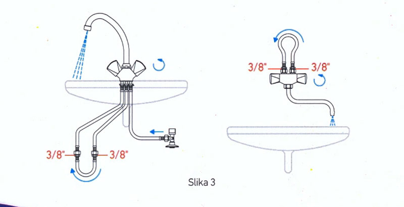

Registrovan dana: 03/01/2010
Pa ja sam i pitao da li su crijeva dobro povezana? To tako radi vise od 2 god. Tada kad je montirano, taj vodoinstalater je probao sve kombinacije i zakljucio da jedino ovakvo povezivanje ispravno radi. Svi kazu da je normalno da kod ovakvih bojlera postoji kapanje na bateriji dok se voda grije, i to nije problem. Problem je kad se baterija otvara a ima tople/vruce vode uvje prvo potekne vruca pa tek hladna i takodje kad se zatvara ne zatvara odmah nego istice jos nekih 10tak sekundi i to vruca voda.
Sto se tice baterije ona je Rosan Steel JS38103 i evo skeniranog uputstva u kojem je nacrtano da ide sigurnosni ventil (poslednja slika) na izlazu vruce vode.
Bojler je http://www.termorad.rs/prelivni-boljer-bt10p.html
Ja ovdje ne kritikujem nit napadam nikoga, samo zelim da saznam istinu i kako zapravo sve treba da bude povezano.
Zvukoljuba i njegove postove izrazito postujem, i prvi odgovara i sve i zaista hvala mu na tome.
Mon, 31/12/2012 - 12:04
Na uputstvu je predvidjena
#55
Na uputstvu je predvidjena montaža nepovratnog ventila, da bi ostala voda u crevu od tuša, a ne sigurnosnog ventila od bojlera.Osim toga taj nepovratni ventil je, po preporuci proizvodjača, predvidjen na izlazu za toplu vodu, a ne kako je montirano na ulazu hladne vode.Namena tog nepovratnog ventila je da se voda iz tuš creva ne vraća u instalaciju u slučaju nestanka vode.Znači, sistem može da radi bez problema i bez tog nepovratnog ventila.Iskustveno provereno.
