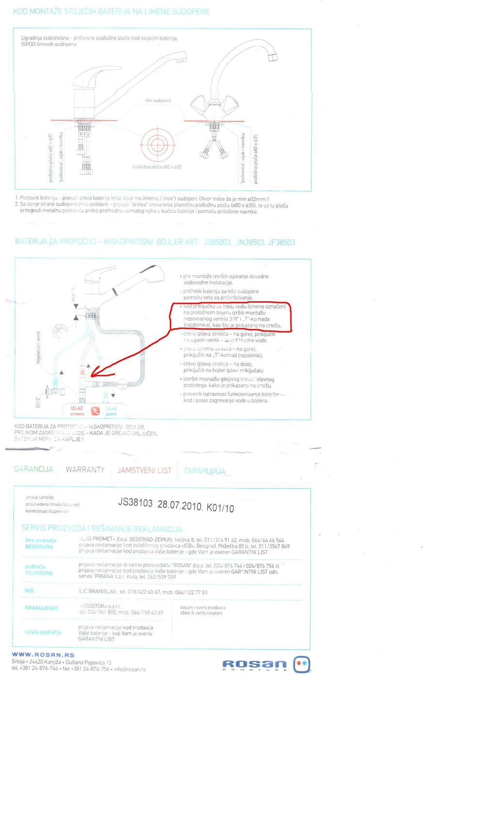

Kuipo sam cesmu King J385003 i Dom niskomontazni bojler. Cesma ima tri creva kao i crevo za tus. U uputstvu pise da se crevo za tus montira na izlazu iz bojlera odmah posle nepovratnog ventila. Moje je pitanje i nedoumica da li ce zbog toga teci iskljucivo topla voda. Ne razumem kako ova cesma funkcionise tj kako u njoj kruzi voda. Ako iko razume o cemu pricam voleo bih da mi odgovori. Hvala unapred.
Sun, 23/06/2013 - 21:10
Као и све троцевне батерије
#63
Као и све троцевне батерије за нископритисне бојлере.Хладна вода се доводи на батерију и приликом отварања вентила тече хладна вода.Од батерије цев је спојена на бојлер и приликом отварања вентила за топлу воду хладна вода улази у бојлер и потискује топлу воду кроз цев која је везана за средњи део батерије и тај део је стално отворен.Значи са оба вентила се управља протоком хладне воде, једном директно кроз батерију на излазну цев, а у другом случају кроз бојлер на излазну цев.Она трећа цев је директно спојена са излазом за топлу воду из бојлера и директно води на изливну цев, због тога и долази до појаве капљања кад се вода згрева у бојлеру.Ти бојлери нису под притиском јер је излаз за топлу воду из бојлера директно спојен на изливну цев.

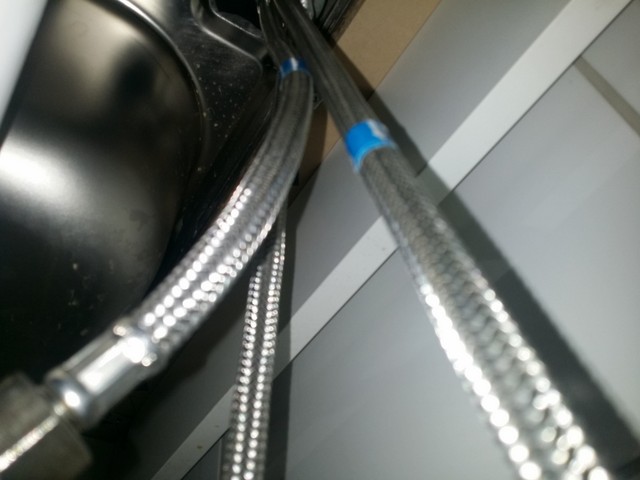

E sad kad sam probao slavinu bez bojlera sto me i najvise buni kad pustim vrucu vodu on puni bojler na cev koja je obelezena plavom bojom ulaz u bojler
sto je u redu, ali kad pustim hladnu vodu takodje se puni bojler na crevu koje je povezano na izlaz iz bojlera tj na vrucu vodu.
Ispravno je povezano jer u svim drugim slucajevima se desava sto se ovde vec pominjalo na forumu.

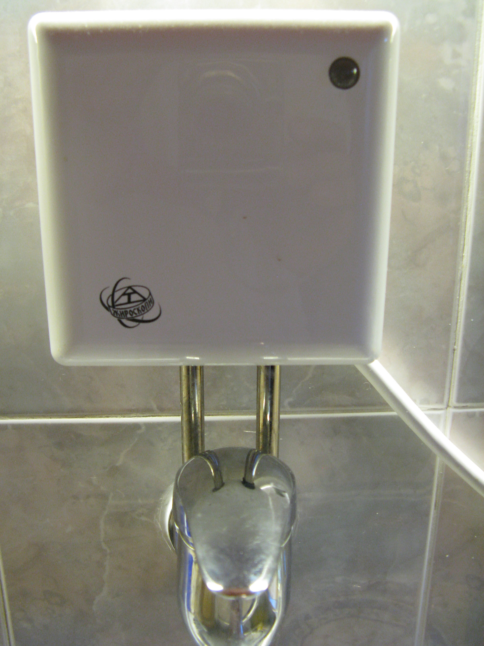

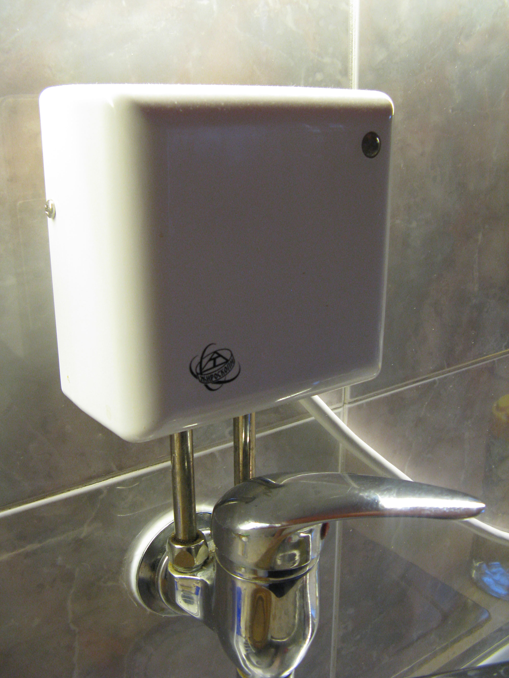

Evo jedbna preporuka za kuhinjski boiler .
http://wwhttp:http://www.samsvojmajstor.com/portal/sites/default/files/b...
Boiler trenutno greje , monofazni je ,4.5kw i za kuhinjske uslove sasvim dovoljan .
Moze se postaviti na bateriju ( kao na slici ) a moze i ispod radne ploce . ( sasvim je sve jedno da li stoji uspravno ili naopako )
Montaza i povezivanje nije komplikovana , ne mozete da pogresite ima samo 2 cevi ( topla i hladna ) lagan je , ne busite zid , a i zauzima vrlo malo prostora .
Do sada sam montirao 10 tak komada ( da ne bude zabuna , nije mi to struka , postavljao sam ih prijateljima kojima sam radio kuhinje i svi su se pokazali odlicno , i nije bilo iskakanja osiguraca kako su se neki plasili )
da ne ispadne reklama ,NECU RECI KOJA JE MARKA I GDE SE PRODAJE , ali prilikom kupovine boilera za kuhinjske potrebe uzmite u obzir i ove sto trenutno greju .
Takodje , stede struju , jer nema gubitka energije ( zagreje samo onoliko vode koliko potrosite .
