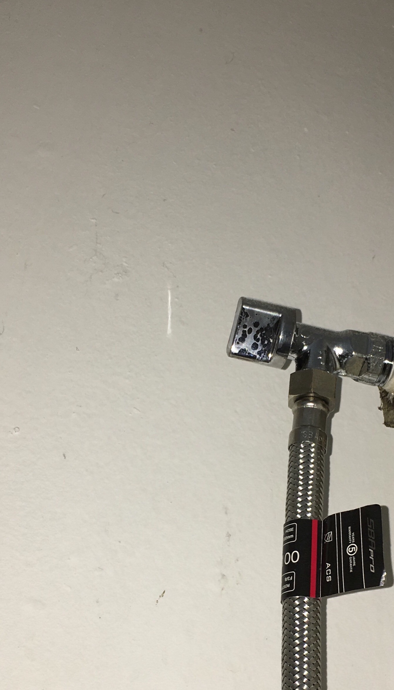

Svakako necu proci bez
#133
marijasasa
marijasasa's picture
Registrovan dana: 18/12/2017
Svakako necu proci bez vodoinstalatera, ali mi je pala ta ideja na pamet iz razloga sto je vodokotlc montiran na postojeci ventil koji ima jedan razdelnik na koji je povezano gbljivo crevo koje vodi do vodokotlica a taj isti razdelnik na sebi ima i zavrtaj koji sluzi da prekinem dovod vode tj zavrnem ventil kada je to potrebno. Prakticno bitan mi je samo dovod hladne vode, a bojler obezbedjuje toplu, slavina sa tri creva, dva za bojler jedno za dovod vode kao sto je slucaj sa vodokotlicem. i taj ventil koji sluzi kao razdelnik. Ono sto mene zanima jel moguce sprovesti vodu iz ventila?
Tue, 19/12/2017 - 10:10
e na taj razdelnik mislim,
#134
marijasasa
e na taj razdelnik mislim, tako je povezan vodokotlic... ovaj ga ventil i snabdeba vodom i tu i zatvaram dovod.
Tue, 19/12/2017 - 10:13
Vodokotlic ili bojler? Ventil
#135
vlado107
vlado107's picture
Registrovan dana: 06/11/2013
Vodokotlic ili bojler? Ventil ili razdelnik? Moze li slike?
Tue, 19/12/2017 - 10:16
ivo je vidokotlic, zanima me
#136
marijasasa
ivo je vidokotlic, zanima me da li moze na isti princip da se poveze slavina?
Tue, 19/12/2017 - 10:33
Написао сам вам да не може.
#137
Написао сам вам да не може. То што сте показали на фотографији је ек вентил, није никакав разделник и он се прикључује на колено пола цола које је у зиду. Ви не можете извадити главу вентила (вирблу) које сад имате испод судопере и њено место монтирати неки други фитинг. Навоји су такви да то није могуће, а сем тога сутра кад треба да затворите воду ради неке поправеке мораћете да затварате целу зграду, што је ван памети.
Tue, 19/12/2017 - 10:42

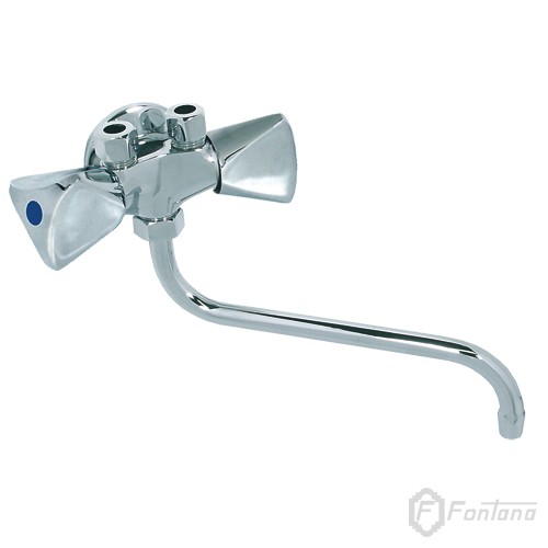

Sat, 06/01/2018 - 17:22
Pitanje za znalce
#139
mixerijanapetrovic
mixerijanapetrovic's picture
Registrovan dana: 28/12/2013
Da li je moguce vezati slavinu za mali bojler na Veliki. Hvala. Treba mi da znam il da izvodim istalaciju drugacije. Hvala
Sat, 06/01/2018 - 17:25
Dodatak
#140
mixerijanapetrovic
Misljenja sam da izlaz hladne vode odvede vodu do bojlera velikog, a dadovedem toplu na na ulazu u mali. Da li ce to funkcionisati?
Sat, 06/01/2018 - 17:30
Није могуће.
#141
Није могуће.
Sat, 06/01/2018 - 17:32
Opet pitanje
#142
mixerijanapetrovic
Hvala na brzom odgovoru,
Moze li kratko pojasnjenje zasto ne moze. Hvala
Sat, 06/01/2018 - 17:35
Објашњено више пута па да се
#143
Објашњено више пута па да се не понављам. Једноставно да је то могуће не би фабрике правиле две врсте батерија за високо и ниско притисне бојлере. У питању су потуно различите конструкције
