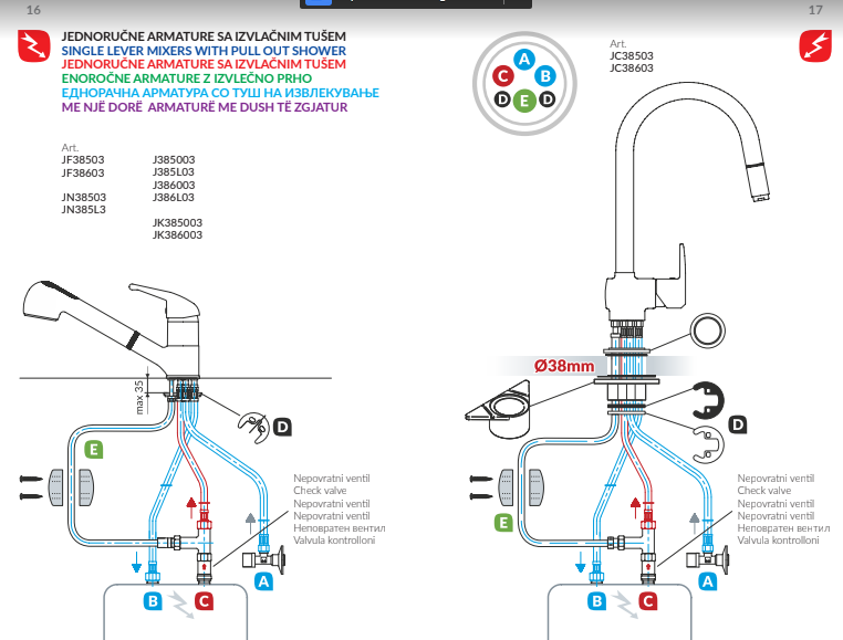

Trebalo bi da uz tu bateriju
#163
Trebalo bi da uz tu bateriju ide ovakav dokument
Na slici je šema Rosan baterije

Po ovoj semi znaci treba
#165
M1cko1991
M1cko1991's picture
Registrovan dana: 10/12/2020
Po ovoj semi znaci treba promeniti samo dole u bojleru creva ako dobro kapiram ili je mozda problem u ovome sto ja zapravo nemam taj nepovratni ventil sa seme? Oprostite ako sam nestrucan i me shvatam bas najbolje
https://ibb.co/3cxh3QS
Fri, 11/12/2020 - 01:39
Koliko vidim vi ste sve
#166
Koliko vidim vi ste sve ispravno povezali , ali zar niste dobili semu uz bateriju . I jesu li creva postavljena na pravo mesto na bateriji ? T
Fri, 11/12/2020 - 10:16
Koliko je ovu semu moju
#167
M1cko1991
M1cko1991's picture
Koliko je ovu semu moju moguce razumeti Laughing out loud
https://ibb.co/XsTBLQ7
Plava strelica(crevo koje ulazi u bojler na dole plava mi je povezana na strani crvene tackice na bateriji)
Crvena strelica koja ide od bojlera na gore je povezana na strani baterije gde je plava tackica.
Iz zida ovo zuto je blize sudoperi.
A tus crevo ide ka zidu,dalje od sudopere
Fri, 11/12/2020 - 10:53
Контра је повезано, на
#168
Контра је повезано, на батерији плава стрелица иде према плавој тачки, а црвена према црвеној. Не може се то мешати.

Мора да цури јер то су
#170
Мора да цури јер то су нископритисни бојлери и изливна цев је стално отворена, тако да кад затворите вентил ви затварате доток воде у бојлер и потребно је још неко време док не искапље сва вода која се налази унутар изливне цеви.
Нису вам меродавне тачкице него положај рукохвата на батерији. Те тачки су на пластици која се може окренути за 180 степени.
